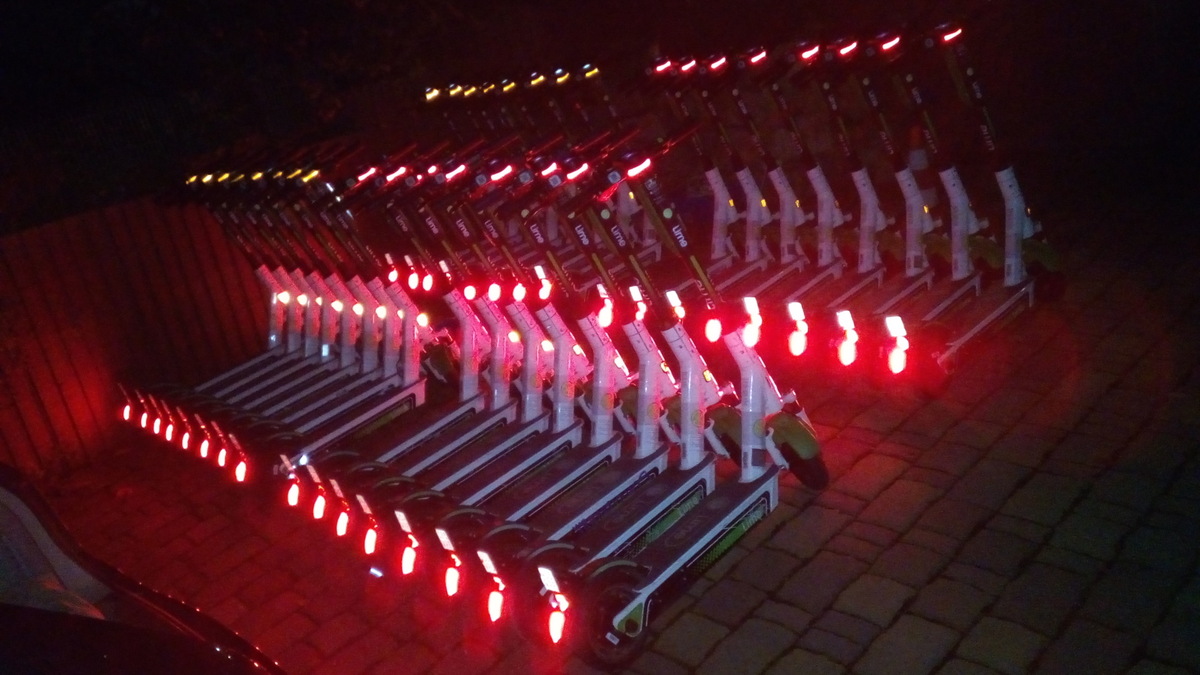

von Alexander (alecxs)
Ich hab ne Zeit lang bis zu 32x E-Scooter gleichzeitig geladen an einer
Schuko-Steckdose, ging auch.

von Michael M. (Firma: Autotronic) (michael_metzer)
> einer Schuko-Steckdose, ging auch.
Das ist ja schon eine Glanzleistung! Wieviel Ladestrom zieht denn ein
E-Scooter?
42 Volt 4 Ampere also 170 Watt, schätze mal auf 230 Volt etwas weniger,
je nach tatsächlichem Ladezustand des Akkus.
https://www.ebay-kleinanzeigen.de/s-anzeige/modiary-schnell-ladegeraet-170w-42v-4a-dcj-xiaomi-mijia-ninebot/1410986958-217-3833
> weniger,
Und wie lange? Das ist doch das entscheidende Kriterium. Ein halbwegs
potentes E-Fahrzeug mit z.B. 40kWh Akku würde mit den maximalen 16A und
230Volt ca. 12 Stunden zum vollladen benötigen.

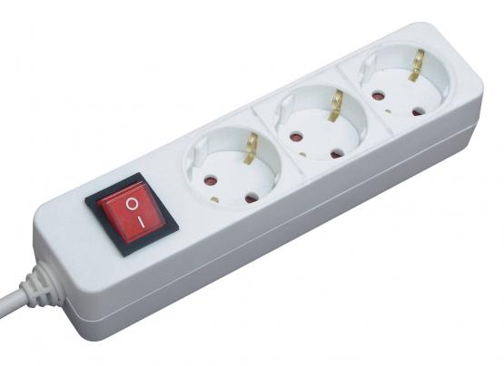

auf 12 h insgesamt kam ich bestimmt auch übers Wochenende (gerechnet 500
€ / 4 € Stk), ein Roller lädt bis 3 h. jetzt fällt mir wieder ein ich
hatte noch so schaltbare Steckdosen da gingen irgendwann die Schalter
nicht mehr aus

von Andrew T. (marsufant)
> nicht mehr aus
Tja, waren wohl festgeschmolzen im Plastikanteil...
von Wf88 (wf88)
Andrew T. schrieb:
>> nicht mehr aus
Ja und ganz fies ist es, wenn dieGlimmlampe kaputt geht und man den
Lötkolben damit ausschaltet.
