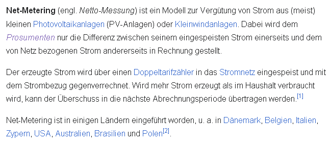

ins Netz raus. Habe ich einen steinalten Zähler, dann habe ichs gut,
denn der könnte sich rückwärts drehen und ich nehme einen Stromkredit
für später auf. Das ist (für Nichtfachleute) die effizienteste Art
Energiespeicherung, die sogenannte annalensche Koboldmethode, bei
steigenden Strompreisen sogar nahe am Perpetuum Mobile dran. Habe ich
aber leider einen neuzeitlichen Zähler, gar digital, dann sponsore ich
bloß das Stromwerk.

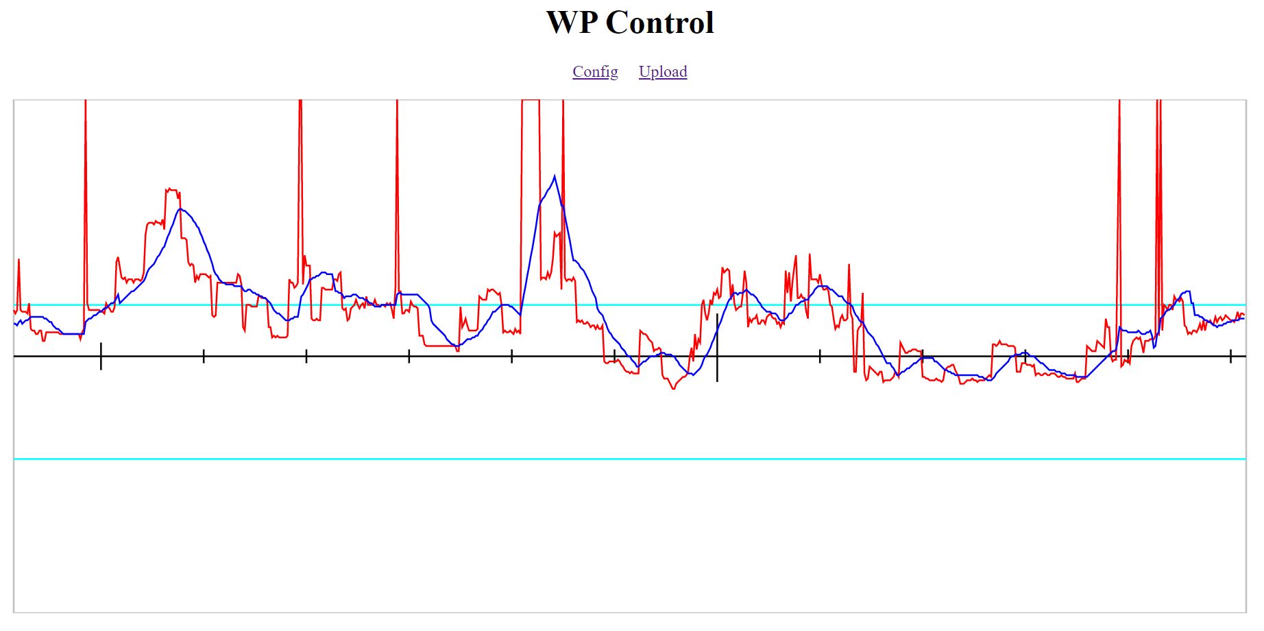

von Alt G. (altgr)
Ich messe das mit einem shellyEM3. Ca. 110.-, misst 3 phasen, kann
vewrbrauch und einspeisung unterscheiden, anbindung über wifi,
split-sensoren also leicht zu installieren.
Die daten des shelly gehen dann an einen esp8266 der das bild oben macht
und bei mehr als 400W überschuss die warmwasser WP anschaltet, bei 200W
verbrauch wider ausschaltet.
Wenn du dich mit esp8266 und arduino ide etwas auskennst kannst du das
locker modifizieren um beliebige verbraucher zu schalten. Mit einem
sonoff 4ch könntest du shelly abfragen, webinterface bedienen und 4
lasten schalten. Der 4ch kostet 20.-, der einkanal basic 10.-
Die schwellen -400W und +200W sind gewählt weil ich einspeiseleistung
mit 8ct bezahlt bekomme. Ohne die 8ct würde ich schon bei -250W
einschalten.

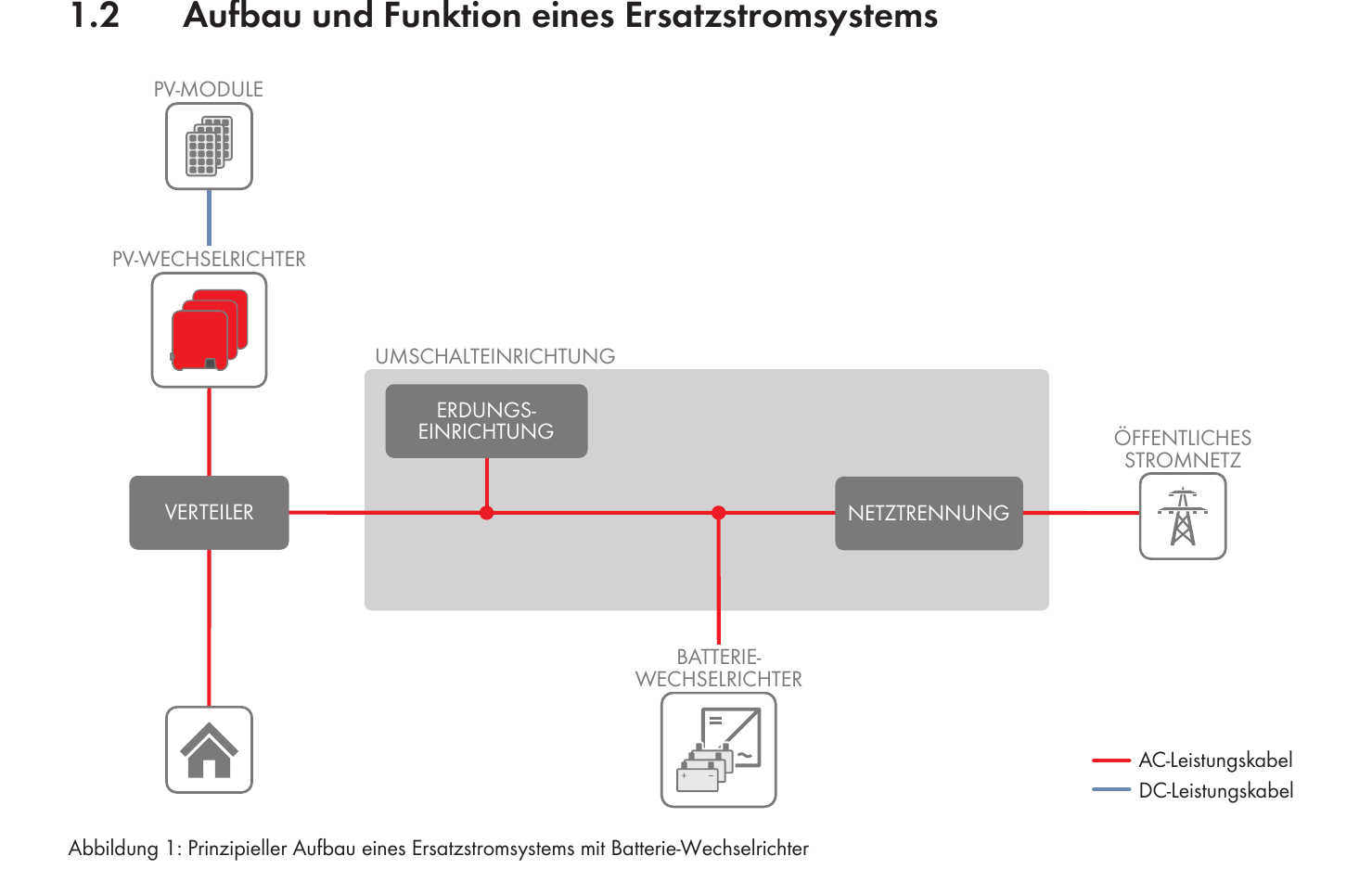

von Jobst Q. (joquis)
Georg G. schrieb:
> Akku ist die teuerste aller Lösungen und nur sinnvoll, wenn man
> Inselbetrieb machen muss. Ein Akku für 5 kWh kostet etwa 2500 € und hält
> (mit etwas Glück) 3000 komplette Zyklen. Damit kostet dich die kWh gute
> 16 Cent nur an Akku Kosten. Fazit: Nur für spezielle Fälle.
Ein solcher spezieller Fall ist der Stromaus-Fall, der bei unserer
katastrophalen Zukunft immer häufiger und wahrscheinlicher sein wird.
Was machen 16 Cent pro KWh aus, wenn man damit im Winter wenigstens die
Pumpen der Zentralheizung weiter laufen lassen kann? Da wäre selbst 1€
nicht zu teuer.
Es ist reichlich naiv, zu glauben, dass in Zukunft alles weiter so
verfügbar ist wie in den letzten Jahren.

von Εrnst B. (ernst)
Plan D schrieb:
> Das Anlagenkonzept verstehe ich absolut nicht.
> Mach mal eine Zeichnung.
ich nehm einfach eine von SMA.
Batteriewechselrichter hängt am 230V-Netz
Solaranlage mit Einspeisewechselrichter hängt am 230V-Netz
Gerne auch mehrere Solaranlagen an verschiedenen Stellen, 230V ist ja
meist eh schon verlegt.
"Smart Meter" hängt am Netzübergabepunkt.
Solarüberschuss wird in die Batterie geladen => Null-Einspeisung
Nachts wird die Batterie entladen.
Bei Stromausfall trennst du das ganze vom Netz (geht automatisch), und
lässt alles als Insel weiterlaufen.
In der Skizze nicht eingezeichtet: Diesel/Benzin-Moppel lässt sich auch
anschließen, aber an einen eigenen Eingang vom Batteriewechselrichter,
d.H. der Moppel muss nicht netzsynchron arbeiten können.
Plan D schrieb:
> In der Insel-Anlage haben Netzgekoppelte Wechselrichter nix zu suchen.
> Die muss man dann ausschalten.
Nö. Der SMA baut ohne öffentliches Netz seine Insel schon exakt so auf,
dass die netzgekoppelten Wechselrichter problemlos weiterlaufen können.
Incl. Abregelung der Solar-WR durch Erhöhung der Inselnetzfrequenz, wenn
der Akku voll ist.

von Plan D (Gast)
Εrnst B. schrieb:
> der Akku voll ist.
Voraussetzung ist denke ich, dass alle Komponenten von SMA sind, und mit
einer
Datenleitung verbunden sind.
Hier ging es aber im Ausgangspunkt um Modulwechselrichter und
Standardkomponenten. Und gut das geht so zu machen. Aber der Aufwand was
der Blogger da macht. Netzwechselrichter vom Netz trennen, und Module an
den Akku klemmen. Zwei Relais und fertig.
>> http://meinearduinoprojekte.blogspot.com/2022/07/meine-kleine-insel.html
Dass SMA jetzt auch mit so, "Von hinten durch die Brust ins Auge"
Konzepten kommt spricht nicht gerade  für die.
> einer
Nein. Der Wechselrichter ("Sunny Island") ist von SMA. Der Akku dahinter
kann von anderen Marken sein, der braucht aber ein BMS mit
Datenverbindung.
Das Smart Meter am Netzaustauschpunkt muss auch nicht von SMA sein, nur
kompatibel.
Die "Netztrennung und Erdungseinrichtung" gibt's von SMA, aber es gibt
von SMA auch einen Schaltplan, wie du dir das aus einem Satz Schütze,
Sicherungen, RCDs usw. selber Verdrahten kannst.
"Verteiler" meint deinen normalen Sicherungskasten. Den gibt's nicht von
SMA, denke ich.
und die PV-Wechselrichter müssen auch nicht von SMA sein, und brauchen
auch keine Kommunikationsverbindung.
Einzige Anforderung, und selbst die ist nur für den Inselbetrieb
wichtig:
Die Solarwechselrichter müssen Leistung reduzieren/abschalten, wenn die
Netzfrequenz hochgeht.
Aber nachdem das so Vorschrift ist, erfüllen das wohl alle "legalen"
Solarwechselrichter von der Stange.
Du hast es nur nicht verstanden...
