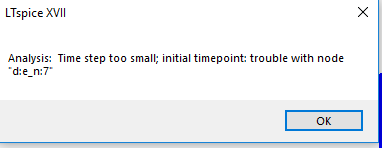

ich versuche gerade mit LTSpice eine Schaltung zu simuliereren.
Leider erfolglos, immer die gleiche Fehlermeldung "Time step too small
(siehe angehängter Screenshot "TimeStepTooSmall.png").

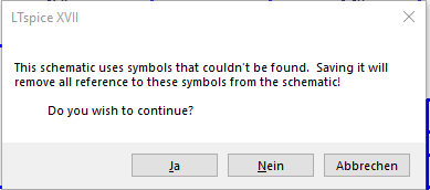

Es fängt schon damit an, dass LTSPICE ein paar Symbole nicht gefallen,
welche wird nicht mitgeteilt (siehe angehängter Screenshot
"Symbol-Fehler.png").

Sieht nach einer Macke des OPA134 Modells aus. LTspice hat öfter
Probleme mit Modellen von TI.
1. An dem OpAmp unten links fehlt am plus-Eingang eine Biasquelle. Also
da muß schonmal ein Widerstand hin.
2. Du hast Kommas bei den Werten verwendet. LTspice will einen Punkt
dort!
Aber da ist noch mehr schief.
von H. H. (Gast)
Mit den Alternate Solver läuft es, aber verdammt lahm.

Verrätst du mir, wie ich das in die Schaltung hineinbekomme (*.sub ?)
VG Harry
von Falk B. (falk)
Siehe Hilfe, FAQ / Third Party Models.

ich habe die Schaltung nun hinbekommen (LTSpice neu installiert)
