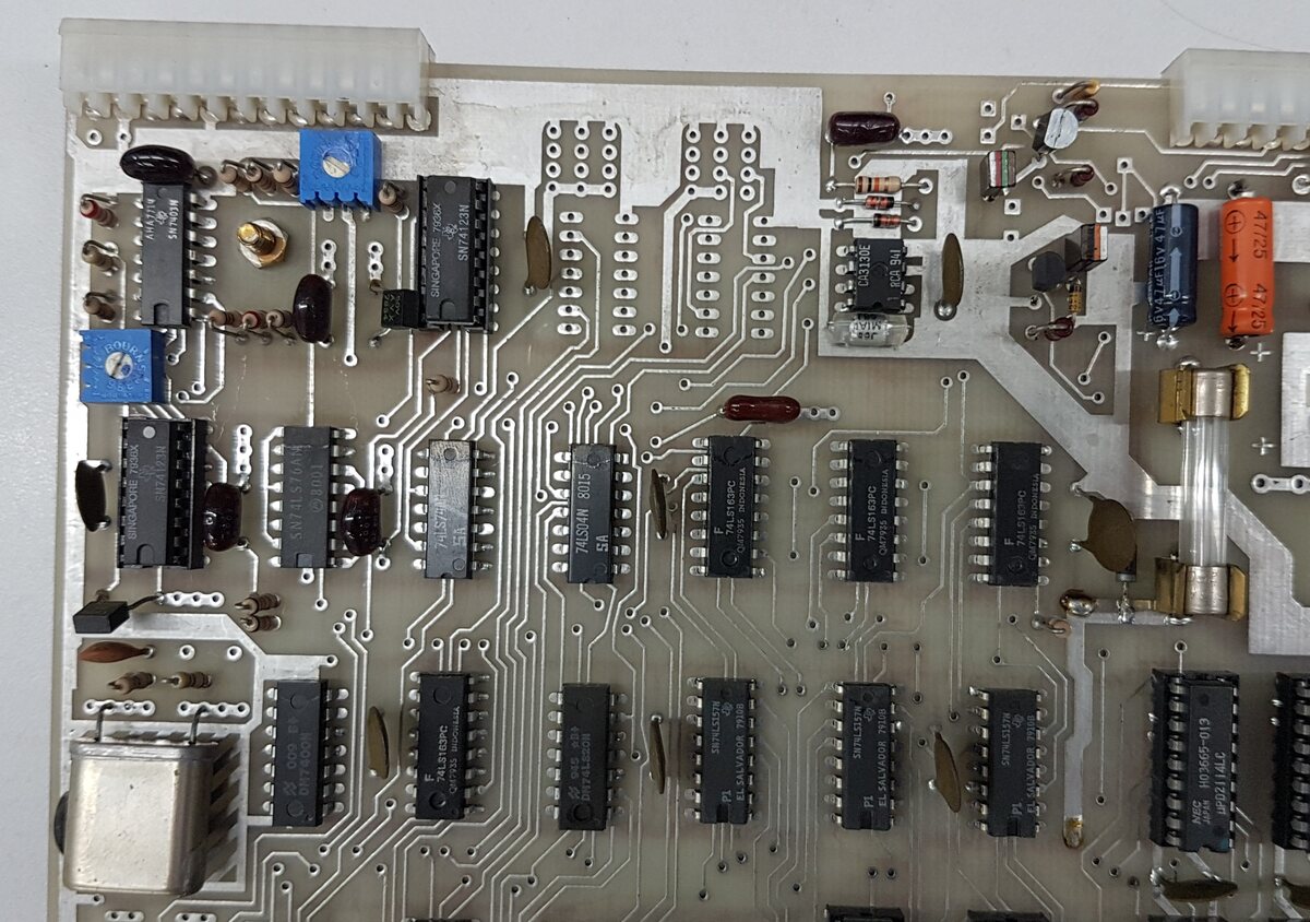

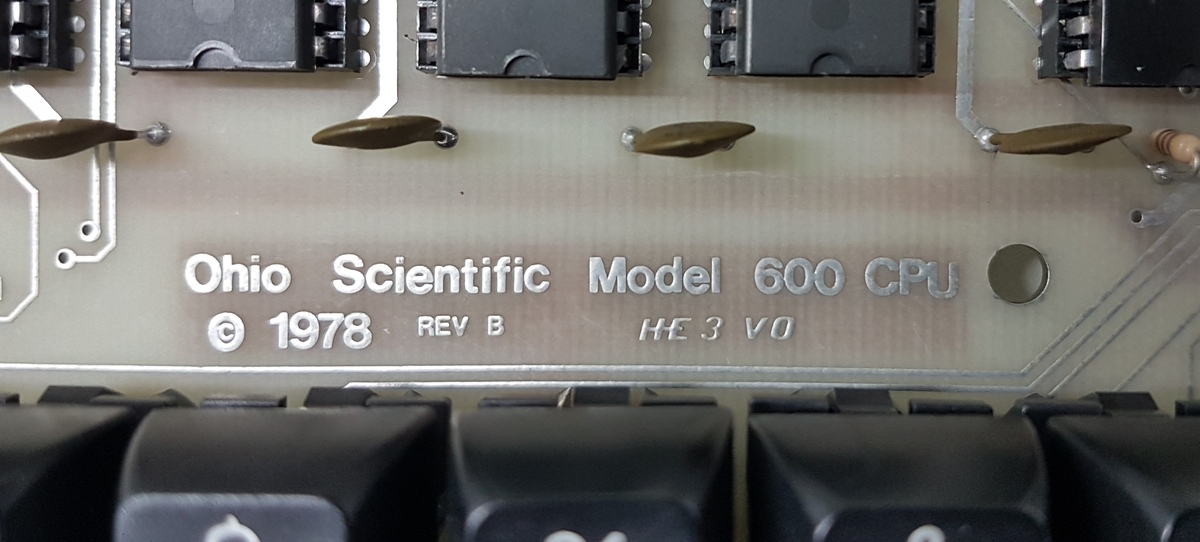

Moin zusammen, anbei mal etwas nostalgisches. Mein Kollege hat mir diesen Computer geschenkt, den er damals von Verwandten aus den USA geschickt bekommen hat. Als Prozessor werkelt ein MOS 6502. Der Computer hat Onboard Video und BASIC bereits fest im ROM integriert. Ich werde das Teil jetzt mal aufhübschen und die Tage mal am TV anschließen :) Dann baue ich noch eins schönes Gehäuse aus Holz und fertig ist das Ding. Was mir besonders an dem Computer gefällt: - Tastatur. Wie beim C64. Perfekte Druckpunkte, Nostalgie pur - Video. Composite Video auf dem Board. Für 1978 nicht wirklich selbstverständlich. - 5V / 3A Netzteil besorgen und anlegen. Mehr braucht es nicht - Tape in/out. Per Kassette werden Programme gespeichert und geladen. Aber: Anscheinend ist es möglich die Kassetten gegen einfache Audio-Software zu tauschen. Sprich: Das Signal vom Computer geht eigentlich auf das Mikro vom Taperecorder. Das könnte man direkt am PC aufnehmen und speichern. Abspielen lassen und den Computer das jeweilige Prgramm laden lassen. Uah... wenn dem so wäre. Ich werde es testen!! Ich halte euch mal auf dem Laufenden ;)
Das Ding hatte ich damals (1980) gehabt. Falls du Fragen hast: evtl erinnere ich mich noch daran
Danke! Wie kamst du da dran damals? Wurde das Ding denn in Deutschland ganz normal verkauft? Muss den Computer heute unbedingt mal anschließen und in Betrieb nehmen :)
Max B. schrieb: > Wurde das Ding denn in Deutschland ganz normal verkauft? Ja, für ein Vermögen von 798 DM. Aber frag mich nicht wo ich den damals bestellt hatte.

Die gleichen SRAM steckten 1979 auch in meinem Rockwell AIM-65. Zuerst nur 2 Stück = 1 kByte, ich habe aber sofort auf 4 kByte vollbestückt, hier sind es sogar 8 kByte. https://datasheetspdf.com/pdf-file/500337/NEC/UPD2114L/1

Da steht auch, dass er ursprünglich nur mit 4k bestückt war, was man hier an den beiden unterschiedlichen Herstellern sieht, uPD2114 / L2114.

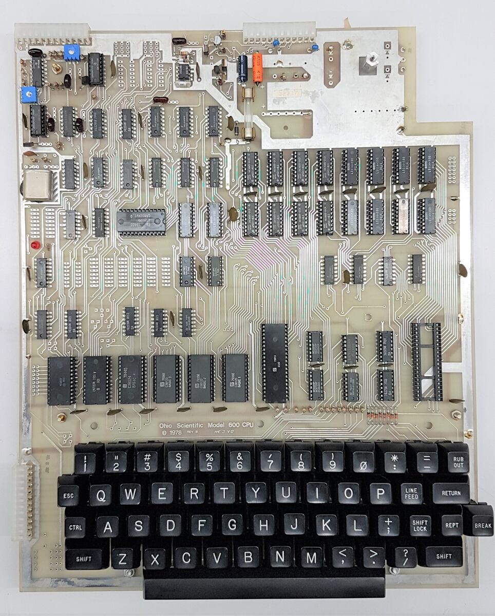

So...erster Test: Kein Bild. Gut, kann natürlich daran liegen, dass ich ein 5V/1A Netzteil benutzt habe und nicht die geforderten 3A. Passendes Netzteil ist unterwegs...muss also warten. Hoffe es liegt nur daran.
Max B. schrieb: > und nicht die geforderten 3A. Minimum!! Eine Platte voll mit 74xx wollen schon gefuettert werden.
Ja das war mir ja bewusst, wollte es aber unbedingt mal in Betrieb nehmen. Allein schon um die LED leuchten zu sehen. 😄 Ok...also wird es wohl daran liegen. Samstag kommt das Netzteil. Toll...

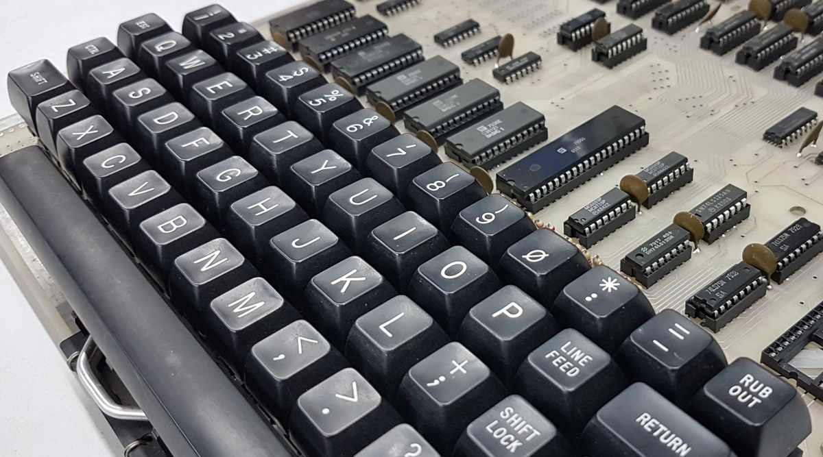

Er läuft! Copyright 1977 by Microsoft .... uuahh irgendwie cool :) So, die Tastur sieht toll aus produziert aber ziemlich oft doppelte Buchstaben bzw. Tastendrücke. Oben Rechts die Taste "RUB OUT", ist das die "Backspace" Taste? Denn diese funktioniert im Gegensatz zu allen anderen gar nicht. Blöd wenn man sich vertippt, man kann das letzte Zeichen nicht löschen. EDIT: Habs rausgefunden. SHIFT + O löscht das letzte eingegebene Zeichen. Aber nicht so wie wir es kennen, indem der Cursor eins zurückspringt und das Zeichen löscht sondern der Cursor wandert weiter, produziert ein "_" und BASIC weiß dann, dass das letzte Zeichen gelöscht wurde. Uah... kompliziert. Ok, programmieren lässt sich auch damit. Die ersten Hello World und FOR I=0 to 100 Programme laufen einwandfrei. Jetzt mache ich mich an den TAPE OUT Ausgang

So...Tape Out und In funktioniert. Also testweise am PC aufegenommen und abgespielt. Kommen aber nur wilde Zeichen an. Muss mich mal um die richtige Konvertierung kümmern. Aber jetzt wo alles läuft werde ich mich um ein Gehäuse kümmern. Schön Oldschool mäßig aus Holz. Achso... ich besitze dank dem Alten Knacker ja jetzt einen tragbaren Kassettenrecorder. Eventuell kaufe ich mir bei Ebay ne günstige Kassette und teste das speichern/laden dann mal auf die Art. Erstmal.

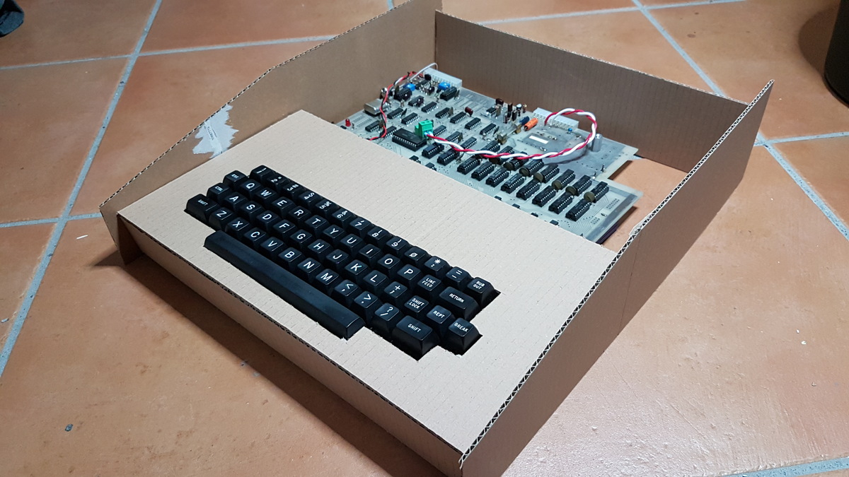

Moin, habe heute mal ein bißchen gebastelt und aus Pappe schon mal ein vorläufiges Gehäusemodell entworfen :) Also so in etwa stelle ich mir das Gehäuse nachher aus Holz vor. Die Seitenteile werden ca. 10-15mm dick und die anderen Platten so um die 5mm. Bei der Rückwand muss ich mal schauen. Eventuell wird die auch nur 3mm dick und mit kleinen Holzleisten verstärkt. Immerhin müssen in die Wand sämtliche Buchsen
Moinsen, fast ein Jahr später habe ich mal weiter gebastelt. Das Prellen einiger Tasten ist behoben. Die waren mechanisch hLt schon sehr beansprucht. Um die Tasten zu öffnen werden einfach im ausgelöteten Zustand die Lötpins herausgedreht. Clevere Idee. Der Computer hat jetzt auch die RS232 Schnittstelle bestückt. Damit kann ich nun Programme per Terminal hin- und herschicken. Mit 300 baud. Wahnsinn Außerdem wurde der DAC bestückt. Damit gibt der Computer dann einfache Töne (Rauschen) von sich. Das Gehäuse ist in Arbeit.
