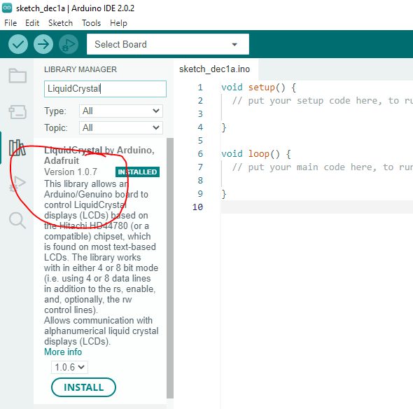

von Sebastian M. (basti_481803)
Arduino IDE 2.0.2 also ganz neu. Der Fehler ist seit heute gestern noch
nicht und habe nicht geändert.
Library puh keine ahnung welche version

von Adam P. (adamap)
Also ich habe nun getestet:
Arduino IDE 2.0.2
LiquidCrystal 1.0.7
Fazit: läuft!
Kopier das mal bei dir rein:
#include <LiquidCrystal.h> //LCD-Bibliothek laden
LiquidCrystal lcd(12, 11, 5, 4, 3, 2);
void setup()
  lcd.begin(16, 2);
void loop()
  lcd.setCursor(0, 0);
  lcd.print("www.funduino.de");
  lcd.setCursor(0, 1);
  lcd.print("Viel Erfolg");
Schau mal unter
Tools -> Manage Libraries...
Hast du da die neuste?
Edit:
Ich vermute auch, dass er da einige Dateien nicht findet.
Das einfachste wäre evtl. wirklich alles (Arduino IDE) löschen und neu
installieren.

> installieren.
Wenn ich die neueste Installiere und ausführe kommt der nachfolgende
Fehler (aber es steht mehrere Bibliotheken dafür dabei):
C:\Users\basti\AppData\Local\Temp\ccFvvQ9m.ltrans0.ltrans.o: In function
`pulseEnable':
C:\Users\basti\Documents\Arduino\libraries\LiquidCrystal\src/LiquidCryst
al.cpp:304:  undefined reference to `digitalWrite'
al.cpp:305:  undefined reference to `delayMicroseconds'
al.cpp:306:  undefined reference to `digitalWrite'
al.cpp:307:  undefined reference to `delayMicroseconds'
al.cpp:308:  undefined reference to `digitalWrite'
al.cpp:309:  undefined reference to `delayMicroseconds'
`write4bits':
al.cpp:314:  undefined reference to `digitalWrite'
`send':
al.cpp:288:  undefined reference to `digitalWrite'
al.cpp:292:  undefined reference to `digitalWrite'
`write8bits':
al.cpp:322:  undefined reference to `digitalWrite'
`begin':
al.cpp:91:  undefined reference to `pinMode'
al.cpp:94:  undefined reference to `pinMode'
al.cpp:96:  undefined reference to `pinMode'
al.cpp:101:  undefined reference to `pinMode'
al.cpp:107:  undefined reference to `delayMicroseconds'
al.cpp:109:  undefined reference to `digitalWrite'
al.cpp:110:  undefined reference to `digitalWrite'
al.cpp:112:  undefined reference to `digitalWrite'
al.cpp:122:  undefined reference to `delayMicroseconds'
al.cpp:126:  undefined reference to `delayMicroseconds'
al.cpp:130:  undefined reference to `delayMicroseconds'
`clear':
al.cpp:179:  undefined reference to `delayMicroseconds'
`begin':
al.cpp:140:  undefined reference to `delayMicroseconds'
C:\Users\basti\AppData\Local\Temp\ccFvvQ9m.ltrans0.ltrans.o:C:\Users\bas
ti\Documents\Arduino\libraries\LiquidCrystal\src/LiquidCrystal.cpp:144:
more undefined references to `delayMicroseconds' follow
C:\Users\basti\AppData\Local\Temp\ccFvvQ9m.ltrans0.ltrans.o:(.rodata+0x6
):  undefined reference to `Print::write(unsigned char const*, unsigned
int)'
c:/users/basti/appdata/local/arduino15/packages/arduino/tools/avr-gcc/7.
3.0-atmel3.6.1-arduino7/bin/../lib/gcc/avr/7.3.0/../../../../avr/lib/avr
6/crtatmega2560.o:(.init9+0x0):  undefined reference to `main'
collect2.exe: error: ld returned 1 exit status
Mehrere Bibliotheken wurden für "LiquidCrystal.h" gefunden
  Benutzt: C:\Users\basti\Documents\Arduino\libraries\LiquidCrystal
  Nicht benutzt:
C:\Users\basti\AppData\Local\Arduino15\libraries\LiquidCrystal
exit status 1
Compilation error: exit status 1
Ok habe es iwie geschafft nach löschen iwelcher ordner und
neuinstallation.
Ich habe das Display:
https://www.reichelt.de/arduino-shield-display-lcd-kit-16x2-blau-weiss-ard-shd-lcd-p270527.html?&trstct=pos_2&nbc=1
das Stecke ich in meinen Arduiono Mega aber es erscheint trdm nichts auf
dem Display aber keine Fehlermeldung
von Monk (roehrmond)
Solange das Display nicht initialisiert wurde (was eine Software-Sache
ist) sollte es eine Reihe graue Blöcke anzeigen und die andere Reihe
leer bleiben. Stelle ggf. das Kontrast Poti entsprechend ein.
Wenn du das schon nicht geht, hast du ein Hardwareproblem.
