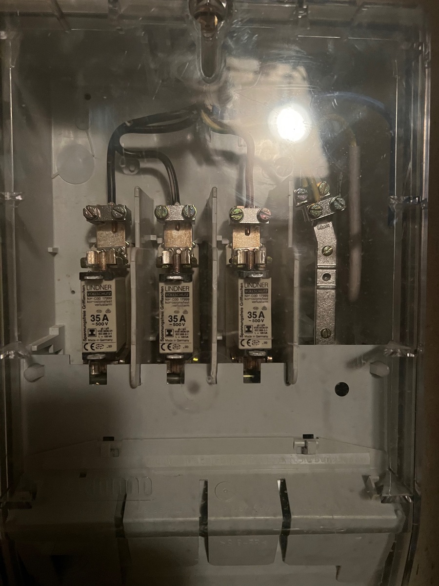

von Stefan F. (Gast)
Manfred schrieb:
> Komisch, dass diese in Millionen Geräten der Haushaltselektronik direkt
> an Netzspannung eingesetzt wurden und zum Teil noch werden. Wirklich
> übel, was da alles an unsicherem Zeug unterwegs ist.
Der wesentliche Unterschied ist, dass diese Geräte zusätzlich durch den
16A Automaten im Verteiler geschützt sind. Vor diesen Automaten (wo
Elektriker auch arbeiten) geht es erheblich gefährlicher zu.
Schau dir die Youtube Videos an!
> Speziell gefakt, um notorischen Bedenkenstefans den Schlaf zu rauben.
Nein, die sind nicht gefaked. Während der Ausbildung haben wir solche
Experimente unter Aufsicht nachvollzogen.
Bla blub. Ja wenn man auf Strommessbereich stellt und einen Kurzschluss
macht, dann knallts, aber dann ist man auch selber schuld. Und welcher
Heimwerker arbeitet unter Spannung vor dem Leitungsschutzschalter? Kommt
ganz selten vor. An der Fragestellung ist ja erkennbar, dass der TO kein
ausgebildeter Elektriker ist. Sonst würde er sowas nicht fragen.

Werner schrieb:
> Und welcher Heimwerker arbeitet unter Spannung
Jeder, der auch so leichtsinnig ist, unzulässige Messgeräte an
Elektroinstallationen zu benutzen. Oder Leute wie du, die all diese
Vorschriften für unnötig halten. Für dich alleine kannst du gerne das
Glück herausfordern, aber empfehle das nicht anderen.
Unabhängig von der Schutzklasse sind wir uns aber einig, dass ein Duspol
für Elektroinstallationen wesentlich besser ist, als normale Multimeter.
Oder nicht?

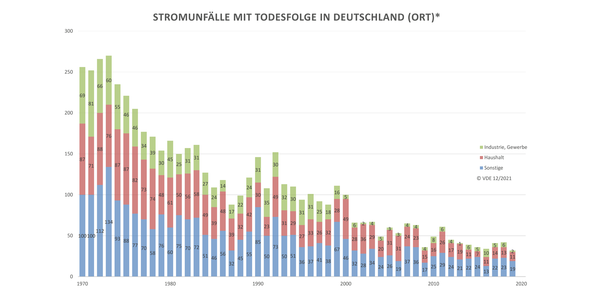

Zeno schrieb:
> Endlich mal einer der es auf den Punkt bringt. Manchmal frage ich mich
> wie wir wohl früher gemessen haben.
Früher gab es auch noch viel mehr Tote durch Elektrounfälle. Die vom VDE
eingeführten Verbesserungen waren nicht sinnlos.
Aber über den Sinn brauchen wir hier gar nicht zu diskutieren, denn sie
sind Gesetzlich vorgeschrieben. Wenn dir die hiesigen Gesetze nicht

von Zeno (Gast)
Ja vorzugweise bei Leuten die sich für fachkundig hielten es aber nicht
waren.
Die Leute in Deiner Statistik sind alle beim Messen von Strom und
Spannung ums Leben gekommen? Das werden wohl eher die wenigsten sein.
Auch die im Haushalt sind wohl eher nicht beim Messen ums Leben
gekommen. Was sind denn überhaupt "Sonstige" dieser Statistik?
Das ist nicht "meine" Statistik, sondern vom VDE.
Frage den VDE. Ja ich weiß, denen traust du eh nicht. Dann lass es halt.

von michael_ (Gast)
Stefan F. schrieb:
Wer so dämlich oder zugedröhnt ist, am Schaltschrank die Plombe zu
öffnen und dann daran mit einem MM herumzufuchteln, dem ist sowieso
nicht zu helfen.
Und dann noch Strom messen wollen?

von Zeno (Gast)
und die nimmt man ohne zu hinterfragen einfach hin? Viel interessanter
als die reine Anzahl der Dahingegangenen ist doch eigentlich wie sie
hinweggerafft wurden. Gerade in der Industrie werden die Wenigsten beim
Messen das Zeitliche segnen, den das sind in aller Regel Fachleute die
wissen was sie tun. Da passieren Unfälle in aller Regel wegen
Schlampigkeit bzw. Unaufmerksamkeit oder man meint die Anlage ist
freigeschalten obwohl sie es gar nicht ist.

von sonnenschein (Gast)
Schaut doch hervorragend aus die Statistik!
Ich prognostiziere mal, daß es zum Ende der aktuellen Legislaturperiode
in Deutschland überhaupt keine Unfälle durch elektrischen Strom mehr
geben wird! Und schon gar nicht in der "Industrie"(was ist das?).

Im Zählerschrank (oder gar davor) befindet sich allerdings nichts, was
und woran man damit sinnvoll messen könnte!
Wenn also dort tatsächlich gebastelt werden soll, dann ab in den
Baumarkt und vom (gegenüber Fluke Multimeter) gesparten Geld, einen
Phasenprüfer
https://www.hornbach.de/shop/Spannungspruefer-Duspol-analog-Benning-050261/8824722/artikel.html
und eine Stromzange
https://www.hornbach.de/shop/Stromzange-Digital-CM-1-2-Benning-044062/8824720/artikel.html
in den Einkaufswagen legen.
Der Phasenprüfer kann nebenbei auch 30mA FIs auslösen und benötigt zudem
sinnvollerweise KEINE Batterie. Merke: Phasenprüfer immer ohne Batterie
und Schnickschnack kaufen. Schnickschnack ist überflüssig und
funktioniert sowieso nie, wegen Batterie leer.
Die Stromzange ist leider nur für Wechselstrom geeignet, taugt also
nicht für Auto/Solar. Allerdings sind brauchbare Zangen für
Gleichstrommessung wesentlich teurer und häufig trotzdem nur üble
Schätzeisen.
Allein dafür würde sich hier ein separater Beratungsthread lohnen!
Aber wie gesagt, für Zählerschrank und Messungen an der Hausinstallation
genügt die Zange vom Baumarkt.

von Roland F. (rhf)
Zeno schrieb:
> Gerade in der Industrie werden die Wenigsten beim Messen
> das Zeitliche segnen...
Hat auch niemand behauptet, Stefan hat nur darauf hingewiesen das durch
entsprechenden Vorschriften die Anzahl der "Stromunfälle" gegenüber der
Vergangenheit drastisch zurück gegangen sind. Nicht mehr und nicht
weniger.

von Zeno (Gast)
Roland F. schrieb:
> weniger.
Aus der Statistik ist auch nicht ersichtlich, daß der Rückgang der
Stromunfälle auf die verschärften Vorschriften zurückzuführen ist. Das
ist die Interpretation von Stefan und von Dir.
Wenn weniger Leute auf Eisenbahnwaggons klettern gehen halt die dadurch
verursachten Stromunfälle zurück. Wenn in den Firmen bei den
Arbeitsschutzbelehrungen das Thema "Strom" ernster genommen wird, dann
werden sich auch dort die Unfälle verringern. Das sind aber alles Sachen
die mit den VDE-Vorschriften erst mal nix zu tun haben. Natürlich tragen
selbige auch zur Verringerung der Unfälle bei, aber es ist eben nur ein
Mosaikstein im Gesamtbild.
Die Nutzung von elektrischen Geräten ist seit 1970 aber ganz erheblich
mehr geworden, nicht weniger. Wie haben viel mehr Nutzung bei zugleich
viel weniger tödlichen Unfällen. Wenn das nicht durch verbesserte
technische Sicherheit kam, wovon dann?
> es ist eben nur ein Mosaikstein im Gesamtbild.
gerne, damit habe ich kein Problem. Wichtig ist mir, dass die VDE
Richtlinien ernst genommen werden. Mag sein, dass sie hier und da
übertrieben sind. Aber sie sind nicht kompletter Blödsinn und dienen
nicht ausschließlich dazu, der Branche Geld in die Taschen zu spielen,
wie das hier im Forum oft behauptet wird.

von Uwe B. (uwebre)
Der Berührungsschutz von Schaltern, Steckdosen, Automaten etc ist
erheblich verbessert worden wie ich feststellen durfte als ich nach
Jahrzehnten mal wieder umfangreich an einer Installation im Hause
schrauben durfte.
Selbst im Sicherungskasten muß man sich schon etwas einfallen lassen um
"einen gewischt" zu bekommen.
Insbesondere die schraubenlosen Dosenklemmen (Typ Wago) sind ein Segen
gegenüber den bösartigen Schraubklemmen.
Allerdings hat es hier im Firmengebäude mehrere ältere Modelle (in grau)
zerkokelt.
Uwe
Ja gutes Argument. Habe ganz vergessen wie gruselig die Verteilung bei
meinen Großeltern war. Alles offen in einem Holzkasten.

von Zeno (Gast)
Kritiker schrieb:
> Da müßtest Du jetzt mal etwas nachlernen
> gehen. Zum Beispiel was für die Berechnung des maximalen
> Kurzschlussstromes einer Installation vom Trafo bis in das Gebäude
> herangezogen werden muss, sollte auf die Sprünge helfen.
Nö, da muß ich ganz gewiss nichts lernen. Das lieg alles vor der
Haussicherung und ist für mich überhaupt nicht relevant, mit anderen
Worten: Daran habe ich nichts zu schaffen. Und auch der Bereich zwischen
Hauptsicherung und Zähler ist für mich tabu und für diese Leitung gilt
außerdem mehr wie 35A geht da nicht.
Aber das schrieb ich ja schon - Du solltest einfach mal aufmerksamer
lesen.

von Dieter (Gast)
Zeno schrieb:
> und für diese Leitung gilt außerdem mehr wie 35A geht da nicht.
Schaltvermögen NH Sicherung:
Schaltvermögen Strom
● bei DC  gemäß IEC 60947-2  Bemessungswert 25 kA
● gemäß IEC 60947-2 / Bemessungswert 120 kA
Im Kurzschlussfall, koennen diese Stroeme erreicht werden, bis nach ein
paar zehn ms in einem der naechsten Nulldurchgaengen der Lichtbogen
geloescht wird.
von Zeno (Gast)
Du solltest mal nachlesen was Schaltvermögen bei Sicherungen bedeutet.
Das ist der Strom den Sicherung noch sicher abschalten kann ohne das ein
Lichtbogen stehen bleibt. Dies bedeutet aber nicht das dieser Strom auch
wirklich erreicht wird.
Du vergleichst gerade Äpfel mit Birnen.
von Zeno (Gast)
Dieter schrieb:
> Im Kurzschlussfall, koennen diese Stroeme erreicht werden ...
Das möchte ich sehen wie Du einen Kurzschluß erzeugst der 120kA Strom
fließen läßt. Das Equipment welches Du dafür benutzt ist geschmolzen
bevor die 120kA zustande kommen.

von Kritiker (Gast)
Das ist eine Aufgabe, die Du noch nicht so richtig verstanden hast.
Bei der Auslegung des Netzes muss der Betreiber darauf achten, dass
dieser Wert nicht überschritten wird oder die nächst höhere Klasse an
Sicherungen muss installiert, bzw. andere Maßnahmen ergriffen werden.
Das ist Aufgabe des Netzbetreibers, der das bis zum Hausanschluss
garantieren muss. Es wird noch ein Sicherheitsabstand gelassen, weil
dabei auch bedacht wurde, es könnten auch Motoren im Subnetz als
Generatoren parallel in den Kurzschluss speisen. Das wird im zweiten

Zeno schrieb:
> Das sind aber alles Sachen die mit den VDE-Vorschriften erst mal
> nix zu tun haben.
Nun ja, wenn durch die Einführung neuer VDE-Vorschriften neue
Sicherheitseinrichtungen vorgeschrieben werden (wie z.B. FI-Schalter)
und dadurch andererseits Stromunfälle vermieden werden, hat das sehr
wohl mit mit den VDE-Vorschriften zu tun.

Zeno schrieb:
> Hausanschlüsse
> waren schon immer mit 35A abgesichert - zumindest meiner, und was vor
> der Haussicherung ist ist uninteressant.
Schon vor über dreißig Jahren war der Anschluss meiner Studentenwohnung
mit etwa 30 Quadratmetern mit 63 A abgesichert, dreiphasig, versteht
sich. Denn da war ein Durchlauferhitzer angeschlossen, der wiederum mit
35 A abgesichert war.
Und jetzt hängt vor meinem Stromzähler ein SLS mit 63 A, einphasig (denn
ich habe keinen Durchlauferhitzer mehr, dafür ist meine Wohnung etwas
größer).

Roland F. schrieb:
> Hallo,
>> nix zu tun haben.
Du mußt den von mir geschriebenen Absatz schon vollständig zitieren,
zumindest, wenn Du so darauf antwortest. Dein Kommentar deckt sich im
wesentlichen mit dem, was ich nach dem zitierten Satz geschrieben habe.
Wenn man die 2-3 Sätze vor dem zitierten noch mit dazu nimmt, wird es
noch klarer was ich mit diesen Satz aussagen wollte.
Allerdings ist mir schon klar, warum Du hier nur diesen einen Satz
zuitiert hast, werde das aber nicht weiter kommentieren.
Wenn Du das sagst dann wird das wohl so sein. Allerdings ist das für
eine so kleine Wohnung schon enorm viel. Gut Durchlauferhitzer ist schon
ein ordentlicher Verbraucher, der einen solchen Anschluß rechtfertigt.
Dennoch ist auch heutzutage der Standardhausanschluß in Deutschland mit
22kW (3x35A erforderlich) bemessen. Ausnahme wäre, wenn das Warmwasser
elektrisch aufbereitet wird, dann geht man von einem Anschlußwert von

Ich hatte zwar früher auch elektrische Warmwasseraufbereitung (zumindest
außerhalb der Heizperiode), allerdings kein Durchlauferhitzer, dennoch
war das nur ein Standardhausanschluß mit 3x35A. Das hat sich auch nicht
geändert, als vom Freileitungsanschluß auf Erdkabel umgestellt hat, es
ist immer noch 3x35A (s. Bildle). Das ist auch völlig ausreichend.
Heizung/Warmwasser ist zwar mittlerweile mit Gas, ich die
Warmwasserbereitung aber jederzeit auch elektrisch machen - der Speicher
ist immer noch installiert und angeschlossen.
