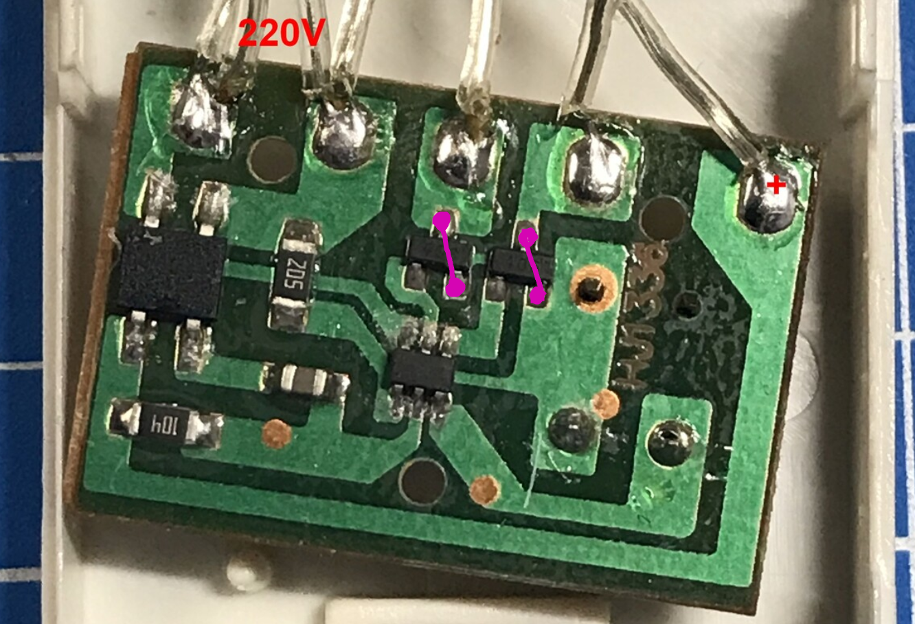

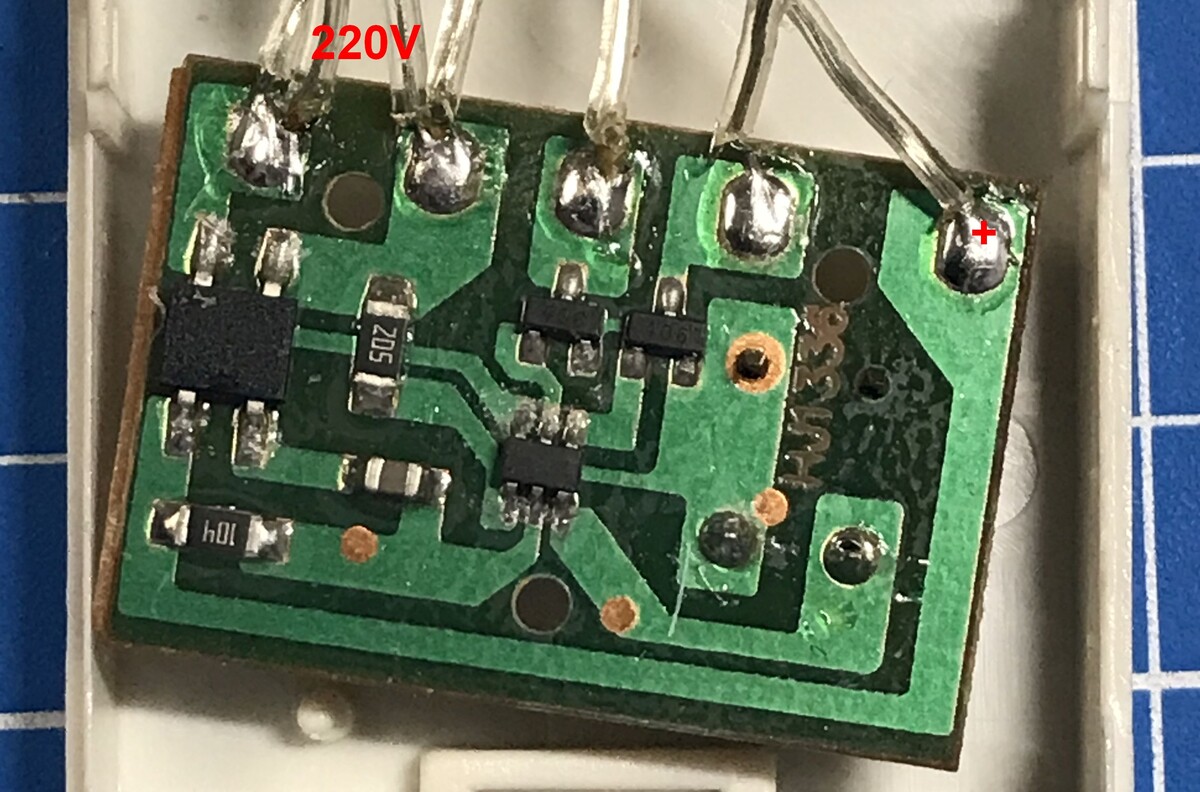

wir haben einen 220V LED Lichtervorhang. Über einen Taster lassen sich
verschiedene Effekte einstellen, aber leider ist der erste Effekt ein
nerviges Blinken.
Ich würde gerne erreichen, dass das Ding nach dem einschalten einfach
nur dauerhaft leuchtet, verstehe aber die Schaltung nicht.

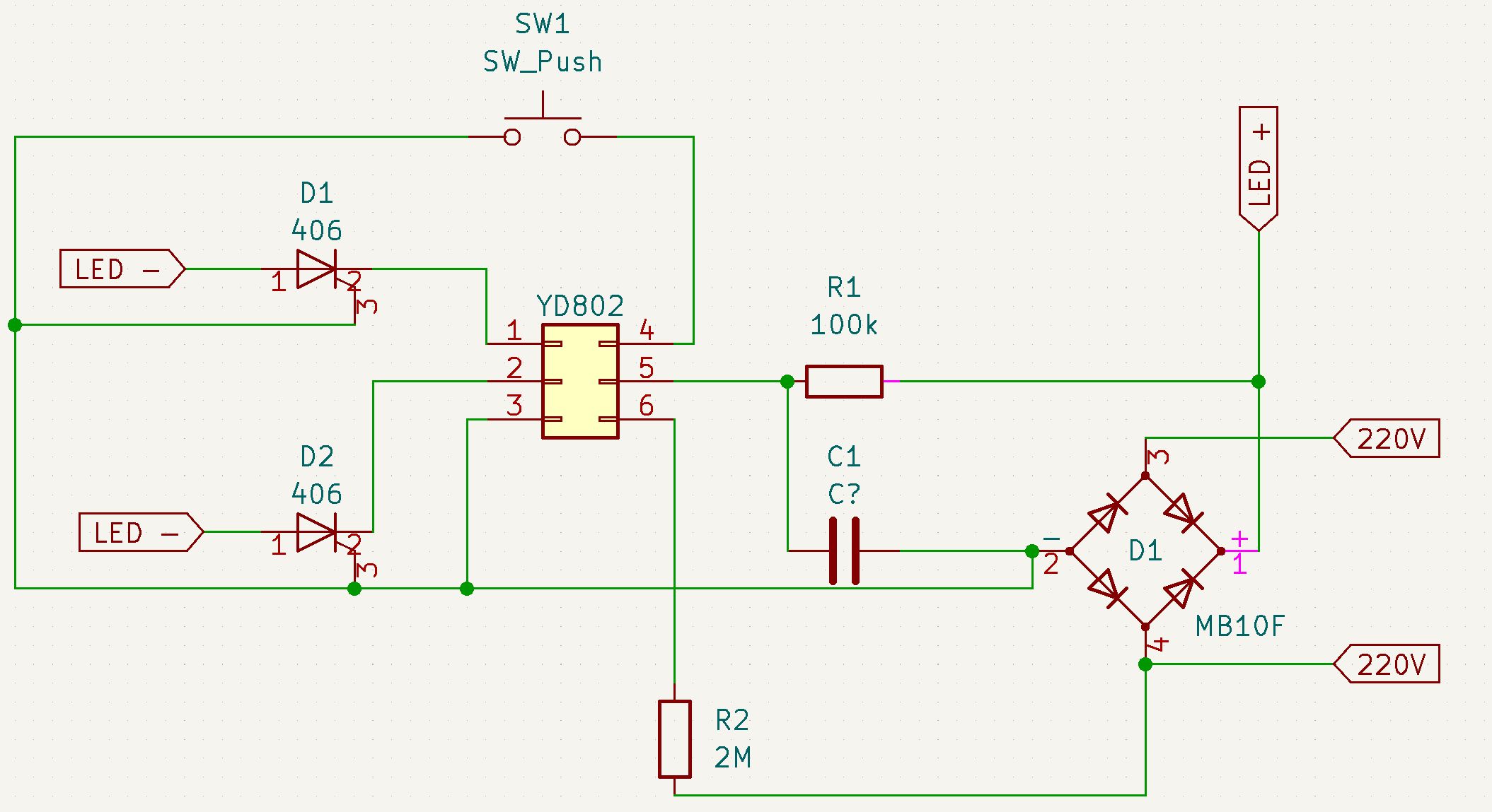

Ich habe versucht den Schaltplan nach zu zeichnen, soweit ich das
überblickt und verstanden habe.
- Die zwei kleinen SOT-23 sind m.E. Thyristoren und beschriftet mit 406
- Der IC links am Rand wohl ein Brückengleichrichter und beschriftet mit
MB10F
- Der TSOP-6 in der Mitte ist beschriftet mit YD802. Dazu hab ich leider
gar nichts gefunden
Schaltplan und Bild der Platine hängen am Beitrag an.
Für jede Hilfe bin ich dankbar.
Viele Grüße,
Thilo

Ich denke dass sind Transistoren, nicht Thyristoren.
Damit lässt sich der Schaltplan leicht erklären: C1 versorgt sind
Mikrocontroller mit Strom. R1 entlädt den Kondensator, damit man nach
dem Aus-Stecken keine gewischt bekommen.
In dem IC befindet sich ein Spannungsregler, evtl. in Form einer
Zenerdiode. Und halt der Mikrocontroller, der die beiden Ausgänge
schaltet.

Du kannst die beiden Thyristoren ausbauen und je durch eine Diode plus
Vorwiderstand ersetzen. Oder besser: den gemeingefährlichen Schtott
entsorgen.
von Nichtverzweifelter (Gast)
Die Kathoden der beiden Thyristoren führen sicher nicht in Controller,
sicher eher die Gates.
Der "Vorhang" kann sowieso nur Dimmen/wechselseitiges Blinken der beiden
Lampengruppen.
Falls es Thyristoren sind (ist wahrscheinlich) könnte eine Diode in
Reihe mit einem Widerstand von der Anode zum jeweiligen Gate des
Thyristors helfen, Leitung zum uC abtrennen.
Oder einfach nur eine 1N4007 parallel zum Thyristor (Anode an Anode,
Kathode an Kathode).

Das werden PCR406 sein, die gibt es in TO-92 und SOT-23.
von Stefan F. (Gast)
Wenn du beiden rosa Drahtbrücken einlötest, werden die LEDs permanent
leuchten. Ob sie das dauerhaft vertragen weiß ich allerdings nicht.
Stefan F. schrieb:
> C1 versorgt sin Mikrocontroller mit Strom.
Das war falsch. Das IC wird über R1 versorgt und C1 stabilisiert die
Spannung.
Pin 1 (im Bild unten links) ist mit dem IC verbunden, dass muss also G
sein.
Bei dem Thyristor wäre dort aber die Kathode. Deswegen ergibt der
Schaltplan im Eröffnungsbeitrag so auch keinen Sinn.

von Thilo A. (soulstyle)
Herzlichen Dank an alle Antwortenden!
Ja, die Verkabelung und der Stecker selber sind bestenfalls als
abenteuerlich zu bezeichnen. Vor allem wenn Netzspannung anliegt.
Auch diejenigen, die hervorgehoben haben, dass an dem Schaltplan etwas
nicht stimmen kann, haben vermutlich vollkommen recht. Das war mein
(laienhafter) Versuch die vorliegende Platine in einen Schaltplan zu
übertragen, ohne genau die Teile identifizieren zu können oder die
Funktion zu verstehen.
