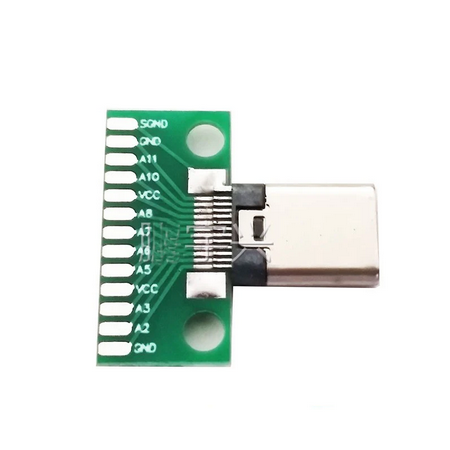

Hi
ist es eigentlich unter Windows möglich einen einzelnen USB-C pin zu
toggeln?
Ich habe ein USB-C Adapter(siehe Bild) und wurde gerne PIN A7 (D-)
dauerhaft  auf high/low ziehen.
Ist das möglich? Ein anderer Pin?
Danke
von Émile (Gast)
Nein, das ist komplett unmöglich.
Informiere Dich darüber, was USB ist.

von Εrnst B. (ernst)
Wenn du einen HUB mit "per Port Power Switching hast"
(erstes Bit in den wHubCharacteristics gesetzt)
https://learn.microsoft.com/en-us/windows-hardware/drivers/ddi/usbspec/ns-usbspec-_usb_30_hub_descriptor
dann kannst du per Software den "VCC"-Pin an deinem Adapter
an/abschalten.
Vorsicht, bei USB3-Hubs musst du das evtl. auch für den "USB2"-Part
machen.

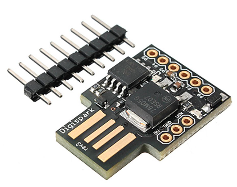

von Monk (roehrmond)
Ich würde dafür einen Digispark verwenden. Mit dem Arduino Framework und
vielleicht 10 Zeilen Code ist das schnell erledigt.

von Guido Körber (Gast)
Hans schrieb:
> Windows checkt als erstes, wenn der USB-Stecker eingesteckt wird, ob die
> Datenleitung auf + oder - gezogen ist, anhand von dem entscheidet
> Windows, ob es sich um  usb1 oder usb2 handelt, also vielleicht doch
> nicht ganz unmöglich?
Also das ist nun wirklich an mehreren Stellen falsch…
Die Unterscheidung ist für Low Speed oder Full Speed und da gibt es nur
einen Pull-Up an D+ oder D- für diese Kennung.
Und ja, es ist komplett unmöglich eine der Leitungen gezielt
anzusteuern, das sind keine I/O-Pins, das ist eine differenzielle
digitale Leitung mit einem Protokoll, von dem die untere Ebene in
Hardware ausgeführt ist.
Die Frage ist etwa so, als wenn jemand den Ethernet-Port verwenden
wollte,um damit direkt ein Steuersignal zu erzeugen.
Um über USB etwas zu steuern, benötigt man ein Device, das das Protokoll
spricht und dann entsprechende Funktionen zur Verfügung stellt. Das kann
man entweder selber bauen (wenn man weiss was man da tut) oder als
fertigen Chip/Modul kaufen, z.B. die hier:
https://www.codemercs.com/de/io

Mat. K. schrieb:
> Ein Arduibo Board was ich als USB CDC koniguriere um ein Pin zu togglen?
Nein, völlig anders: der Arduino gibt den Puls aus. Der PC konfiguriert
nur die Zeiten. Oder gibt evtl. sogar nur die Versorgungsspannung für
den Arduino her.
