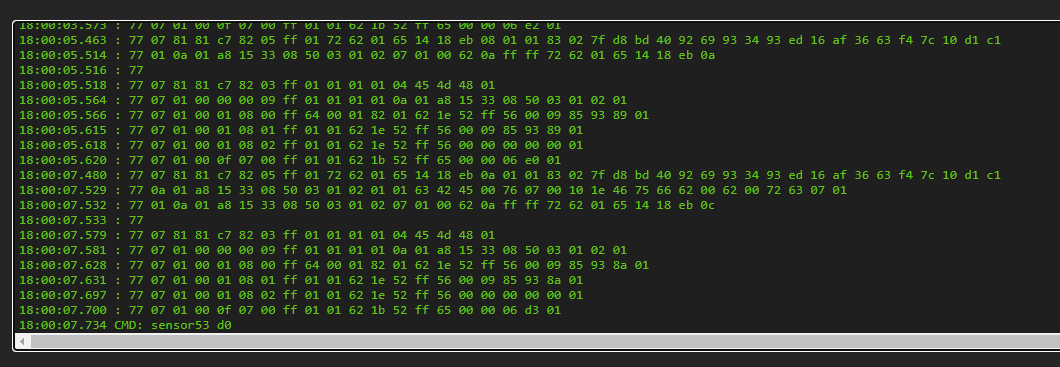

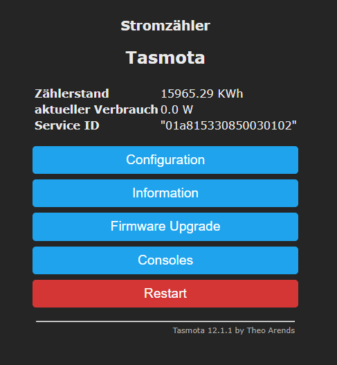

Seit gestern versuche ich meinen "intelligenten" Zähler mittels Lesekopf
und ESP8266 (geflasht auf Tasmota) korrekt auszulesen.
Soweit - so schön.
Ich bekomme auch den aktuellen Zählerstand im Tasmota angezeigt, aber
nicht den aktuellen Verbrauch. Der Zähler ist mittels PIN freigeschaltet
und zeigt auch brav in der zweiten Zeile den aktuellen Verbrauch an.
Aber er übermittelt offenkundig nicht die nötigen Daten an den ESP.
Laut den diversen Beschreibungen im weltweiten Netz müsste das so
funktionieren, tut es aber nicht.

Der Script:
>D
>B
=>sensor53 r
>M 1
+1,5,s,0,9600,EMH
1,77070100010800ff@1000,Zählerstand,KWh,Total_in,2
1,77070100100700ff@1,aktueller Verbrauch,W,Power_curr,2
1,77070100000009ff@#,Service ID,,Meter_id,0

... und schon gelöst.
Dank Spitzen Support des Herstellers den Fehler in den Rohdaten
entdeckt.
Dieser blöde EDL21 von EMH Typ eHZ-IW ....
liefert die Daten zum aktuellen Verbrauch nicht wie überall beschrieben
und in der Anleitung zum Zähler ebenfalls dokumentiert unter der
"Adresse" 77070100100700ff@1 sondern unter 770701000f0700FF@1.
Ich sach ja, die Anleitung ist in dem Bereich nicht wirklich hilfreich 😡

von Knut G. (knut_g)
Die Rohdaten .....
