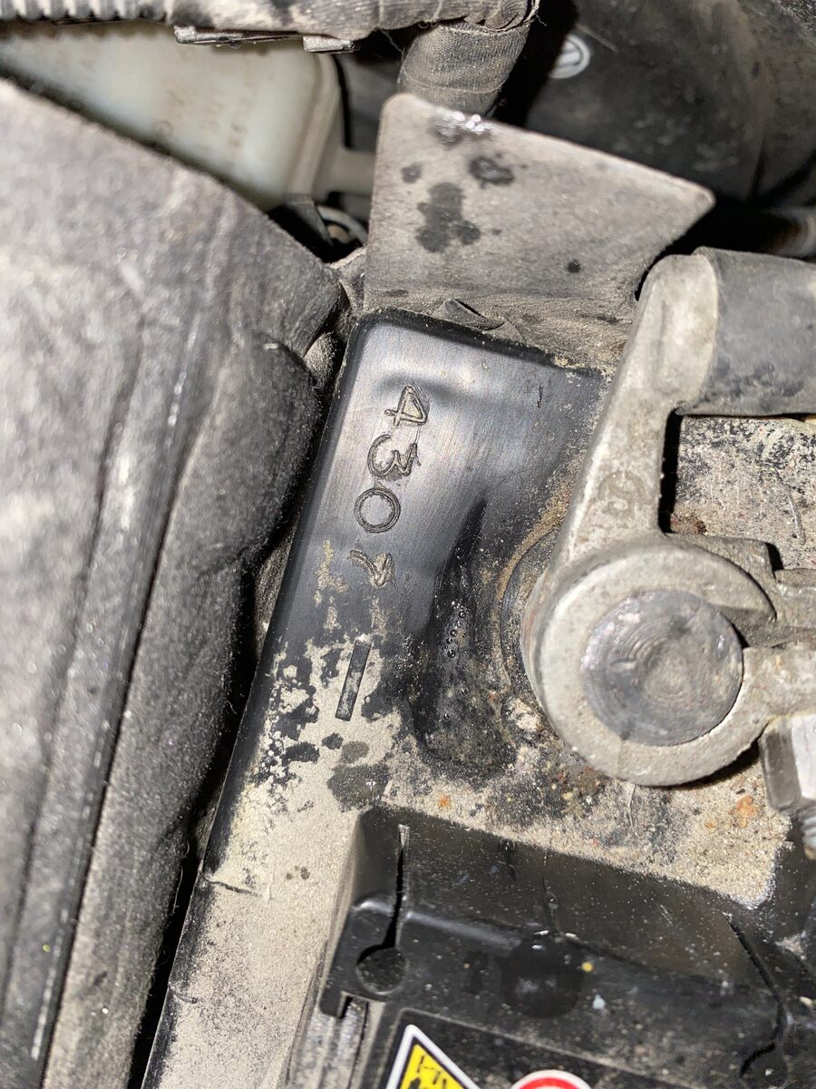

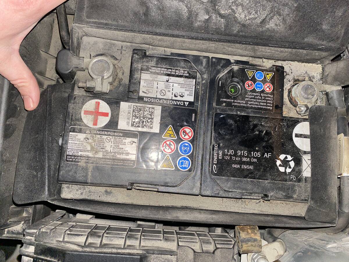

Weiß jemand wie man das Produktionsdatum einer autobatterie ermittelt?
Sollte doch eigentlich oben ablesbar sein sowas oder nicht??

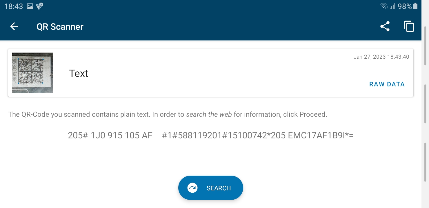

von 23 (Gast)
scan doch mal den qr-code ;)
 sollte dort zus. auch drin stecken, 07.10.2015
kommt das hin?
.....  YYMMDDSSSS

von Harry R. (harry_r2)
Ah, guter Tipp! Hab ich gerade bei einer alten OEM-Varta gemacht
Dort ist es an dieser Stelle
#24011304*205
Da der Wagen kein DeLorean ist, wird das wohl nicht 13.01.2024 sein.
Aber 24.01.2013... das könnte doch sein bei einen VW mit EZ im März
2013.
Für den TO würde dies jedoch 15.10.2007 bedeuten. Das wäre respektabel.

So. Ich war jetzt nochmal am Auto und hab den Staub entfernt.
Die Batterie ist von Oktober 2007 und wohl noch die erste. Das Baujahr
des Golfs ist ebenfalls 2007.
Ist dann wohl mal Zeit für ne neue, nach 15 Jahren.
In letzter Zeit sprang der Wagen bei den kalten Temperaturen nicht mehr
ganz so spritzig an…

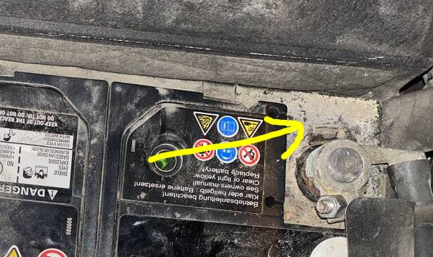

von 23 (Gast)
> varta hat sicher was anderes, hab das aber jetzt nicht gelesen
https://technoluxpro.com/de/akkumulyatory/avtomobilnye/rasshifrovka-markirovki-varta.html
spasseshalber, FORD-VARTA
Netterweise ist es bei meiner am Minuspol eingeschlagen.
10/17 ; kaufdatum war 22.11.2017
Der Aufkleber trägt keine Information
Ford VARTA
1 935 737
8G9N-10655-LB
Pictogramme
SLI 43Ah
390A SAE/EN T14
dann ein Barcode, decode:
->   8G9N-10655-LB
Die EU-seitig vorgeschriebene Prägung:
H5C757253 0304 614589
(kein weiter 4-stelliger code)
757 -> 7 2017, 57 - September
Das ist aber nur das Baudatum nicht
das der Befüllung.
https://mechanics.stackexchange.com/questions/57865/how-do-i-know-when-a-varta-car-battery-is-produced
" I got the following answer from VARTA Automotive when asking them on
Facebook: - "Hello! Sorry, but the date of production codes of our
batteries are encoded and are only used for the internal tracking of the
batteries. Please understand that we do not give out the decoding code
to end consumers. Furthermore, the code only tells you when the battery
was build, but not when it was filled with acid and charged. "
