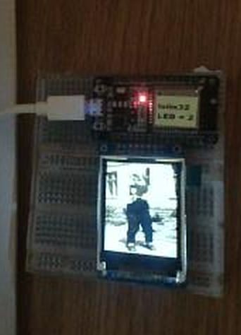

von Joachim B. (jar)
Georg G. schrieb:
> Google mal nach "ImageConverter565"
nur manchmal erwischt man TFT die nicht RGB sind sondern RBG dann muss
man Bytes swappen und ggffs. mappen.
ach ich mag es wenn am ESP32 nichts verdrahtet werden muss klein_jar in
SW

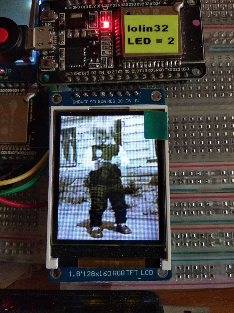

> SW
besseres Foto, das Handy ist doch besser als die WebCam
