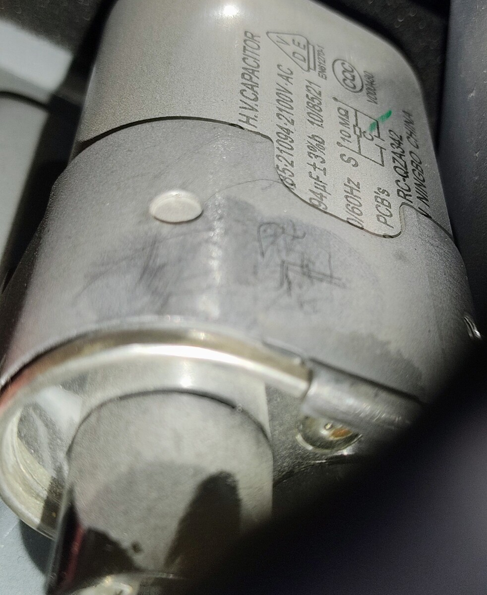

Hast du keine HV-Sicherung?
Ein passender Nicht-Miele-Kondensator lässt sich für kleines Geld
finden. Und nicht verwirren lassen wenn bei dir 0,97µF drauf stehen
sollte statt wie üblich 1µF - das muss nicht so genau stimmen :-)

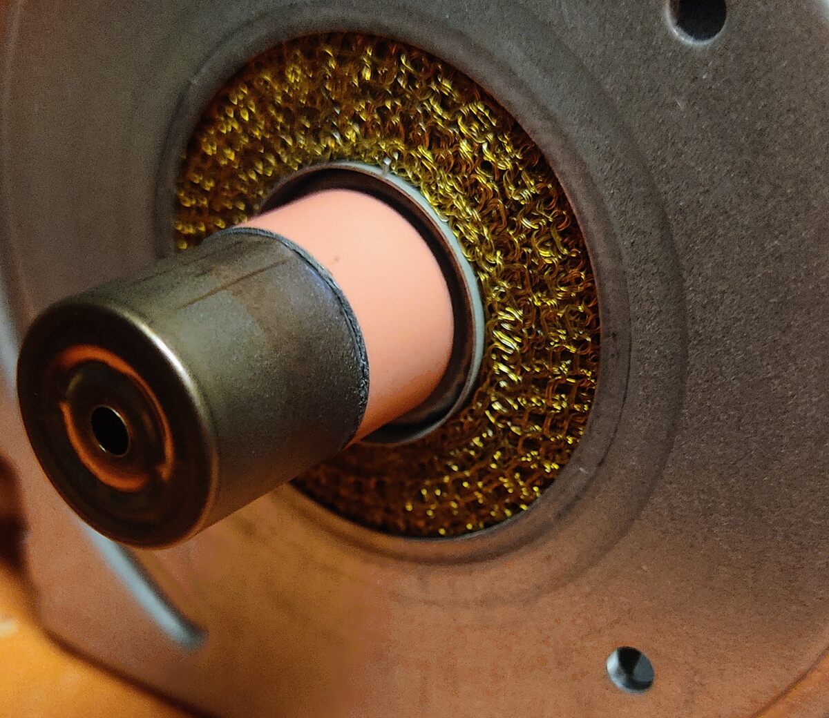

von Jörg (mongoo)
Wow das hätte ich nicht gedacht alles wieder zusammengeklemmt bis aufs
magnetron das ist nicht angeschlossen. Kiste gestartet. Menü Programm
und start. keine Sicherung geflogen. läuft ganz normal Ventilator dreht.
Dann wäre es ja das magneton oder?

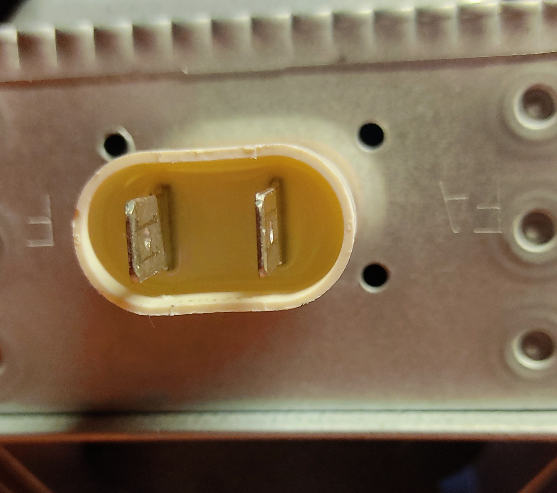

Wie finde ich raus was die Kathode ist am magnetron?
von H.Joachim S. (crazyhorse)
Der Form halber nach dem zweiten Mal: Magnetron.
Ja, seltener Fehler. Alle die ich bisher defekt hatte waren niederohmig
von Katode zu Anode/Masse.
Hast du den Typ des Magnetrons?
edit: Katode ist die Heizung.

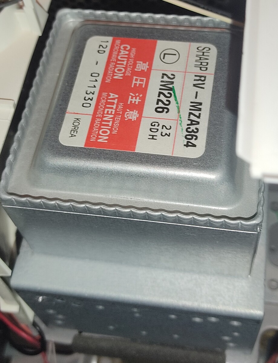

von Jörg (mongoo)
2m226
von VCL11 (nostalgiker)
OK, dann ist es der seltene Fall, dass das Magnetron defekt ist.
Unter uns und gut gemeint: Lass es bleiben, irgendeinen Ersatz dafür zu
suchen!
Wenn das nicht 100pro passt oder nicht korrekt geschirmt ist, kann das
zu ernsthaften Haut- und Augenschäden führen!
Da wäre mir mein Augenlicht aber 800.- wert für die Ersatzmikrowelle.

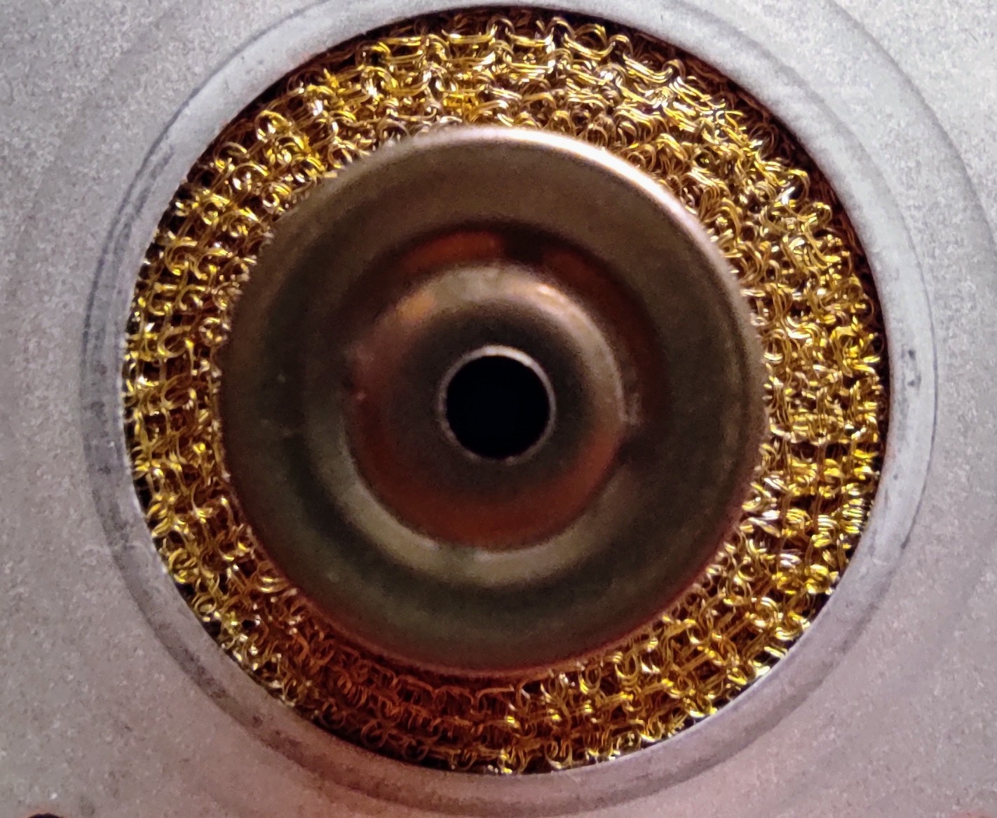

von Jörg (mongoo)
Wie finde ich den raus bei meinen magnetron wo Anode und Kathode ist zum
testen?
Würde da in solchen Fällen immer ein 2m226 passen oder gibt's da auch
Bauart Unterschiede?

Ist fa an der Klemme eingestanzt die Anode?

Jörg schrieb:
> Ich klemme alles wieder zusammen und lass nur die zwei Anschlüsse am
> magneton weg würde das testweise funktionieren?
Beide Anschlüsse liegen auf HV und zwischen den Anschlüssen liegt die
Heizkathode.
Steckst Du nur einen Kontakt, ist die Heizung ausser Betrieb.
Keine Strahlung, keine Last und HV >6kV, normalerweise ca. 2,5KV wenn in
Betrieb.
Die Komponenten müssen das aushalten, weil ein kaltes Magnetron nicht
strahlt.
Ich tippe auf Magnetron def.
Das hatte ich ein paar mal.
Kannst Du wahrscheinlich aus einer anderen MW ausschlachten weil es nur
wenig unterschiedliche Typen gibt.

Ich habe jetzt einen Kondensator bestellt wenn ich den Einbau sehe ich
ja was passiert. Kosten unter 15 €

von Uli S. (uli12us)
Auch wenn mir noch nie ein solcher begegnet ist, es soll Kondensatoren
ohne Entladewiderstand geben. Darum beim auswechseln sicherheitshalber
den K. entladen.
Uli S. schrieb:
> es soll Kondensatoren ohne Entladewiderstand geben.
Ja, kann ich definitiv bestätigen, bei mir höchstselbst ist das der Fall
bei einem ca. 30 Jahre alten Siemens-Herd mit eingebauter Mikrowelle.
Der Kondensator im Mikrowellenteil hat keinen Entladewiderstand und der
ist auch nicht als Symbolschaltbild auf dem Gehäuse vorhanden.
Auch bei eingebautem Entladewiderstand ist nicht auszuschließen, dass
dieser defekt (unterbrochen) ist.
Die enthaltene Energiemenge im Kondensator bei 1 µF und 2000 Volt ist
beträchtlich und deshalb (auch bei ausgeschaltetem Gerät) potentiell
tödlich. Oben erwähnte schon jemand zutreffend, dass diese Schaltung
nicht mit einer alten Fernseher-Kaskade zu vergleichen ist.

von Jörg (mongoo)
Habe eben den Ersatzkondensator eingebaut. Immer noch fliegt die
Sicherung. Wo würde ich einen adäquaten magnetron Ersatz herbekommen?
2m226
von Max M. (Gast)
Jörg schrieb:
> 2m226
Genau das gibste bei Google ein 🤦‍♂️

von Jörg (mongoo)
Is bestellt

Beim Magnetron sind beide Stromanschlüsse die Kathode,
nur an einem kommt eben noch der HV Anschluss dazu.
Der Heizstrom läuft zwischen beiden anschlüssen,
die HV von der Kathode zur Masse.
Nur eben über den Umweg, dass die Elektronen im Magnetron
vom Dorn in der Mitte nach aussen in einer Spirale fahren.
Wegen der Magnete, die ein einigermassen homogenes Magnetfeld erzeugen.
Dadurch "pfeifen" die Elektronen über den Schlitzen im Magnetron,
so wie Luft über eine Flasche.
wenn sich nun ein "direkterer" Weg im Inneren eingebrannt hat,
muss der nicht zwingend per Ohmmeter messbar sein,
kann aber einen Lichtbogen mit der Hochspannung erzeugen: Zuviel
Strom...
Bei heutiger "Fertigungstoleranz"
würde ich glatt auf einen vagabundierenden Metallspan
innerhalb der Magnetronröhre als Fehlerursache tippen.

So das neue magnetron ist gekommen, eingebaut und läuft wieder. Die
Bauform ist eine andere ich musste es um 90 Grad drehen. Musste die
Leitungen ein bisschen modifizieren und neu verlegen.
Also war es doch das Magnetron. Hm...
> Die Bauform ist eine andere ich musste es um 90 Grad drehen.
> Musste die Leitungen ein bisschen modifizieren und neu verlegen.
Das gefällt mir leider nicht. Ja, es gibt im Wesentlichen die zwei
verschiedenen Bauformen, die um 90° versetzt sind. Mir wäre ein exakt
passendes Magnetron extrem wichtig, es darf auf gar keinen Fall
Strahlung am Übergang zum Hohlleiter austreten.
