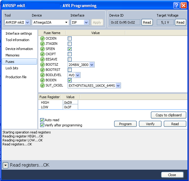

Fuse-Bit Einstellung meines Atmega, siehe beigefügtes Bild.
Ich kann noch nicht einmal sagen, ob der Fehler beim Ausschalten
passiert oder beim Hochfahren.
Beim letztmaligen Fall waren übrigens Wort 1, 3 und 4 falsch - alle
hatten einen Wert von 65535, nur Wort 2 war wohl in Ordnung.

von Peter D. (peda)
Mach mal an CKOPT ein Häckchen, dann schwingt der Quarz stabiler.

unexpected interrupt request" wird's ja wohl kaum sein)
von Thomas (kosmos)
Probiere mal vor die 100nF Kerkos bei VCC und AVCC... noch kleinen Elko
10uF aus.
Außerdem könntest du vor dem Schreiben die Interrupts ausschalten nicht
das dir vielleicht ein Register in einer Interruptroutine verdreht wird
weil du nicht gepushed und gepoped hast.
von Peter D. (peda)
Ob es ein SW-Fehler ist, kannst Du ganz leicht heraufinden. Entferne den
Schreibcode aus dem Programm und belege den EEPROM mittels EEP-Datei
beim Programmieren. Bleibt er dann erhalten, mußt Du in der SW den
Fehler suchen.
Für zusätzlichen Sicherheit kann man noch das Adreßregister nach jedem
EEPROM lesen/schreiben und nach Reset auf eine unbenutzte Adresse
setzen.
Und wie gesagt, die CKOPT-Fuse wirkt Wunder. Sie macht den Quarz
deutlich stabiler, wenn es nicht auf das letzte µA ankommt.
von S. Landolt (Gast)
> ... Adreßregister nach jedem EEPROM lesen/schreiben
> und nach Reset auf eine unbenutzte Adresse setzen.
So habe ich es auch immer gehalten (& BOD) und nie EEPROM-Probleme
gehabt bei den kleinen Brüdern ATmega16 und ATmega16A; zumindest wurden
mir keine gemeldet, und rund tausend Anwendungen sind immerhin draußen.
von m.n. (Gast)
Bei 4 MHz eigentlich noch nicht, ist aber einen Versuch wert.
Bei >= 16 MHz und nicht gesetzter CKOPT gibt es jedoch die
merkwürdigsten Fehler.
Vielleicht auch noch die Amplituden an XTAL1 und XTAL2 kontrollieren,
daß sie nicht allzu klein sind.
> jedoch die merkwürdigsten Fehler.
Was daran liegen mag, dass der ATmega32A nur bis 16 MHz spezifiziert
ist.
von m.n. (Gast)
> ist.
Stimmt! >= 8 MHz ist der Wert.
Alles schon zu lange her.
