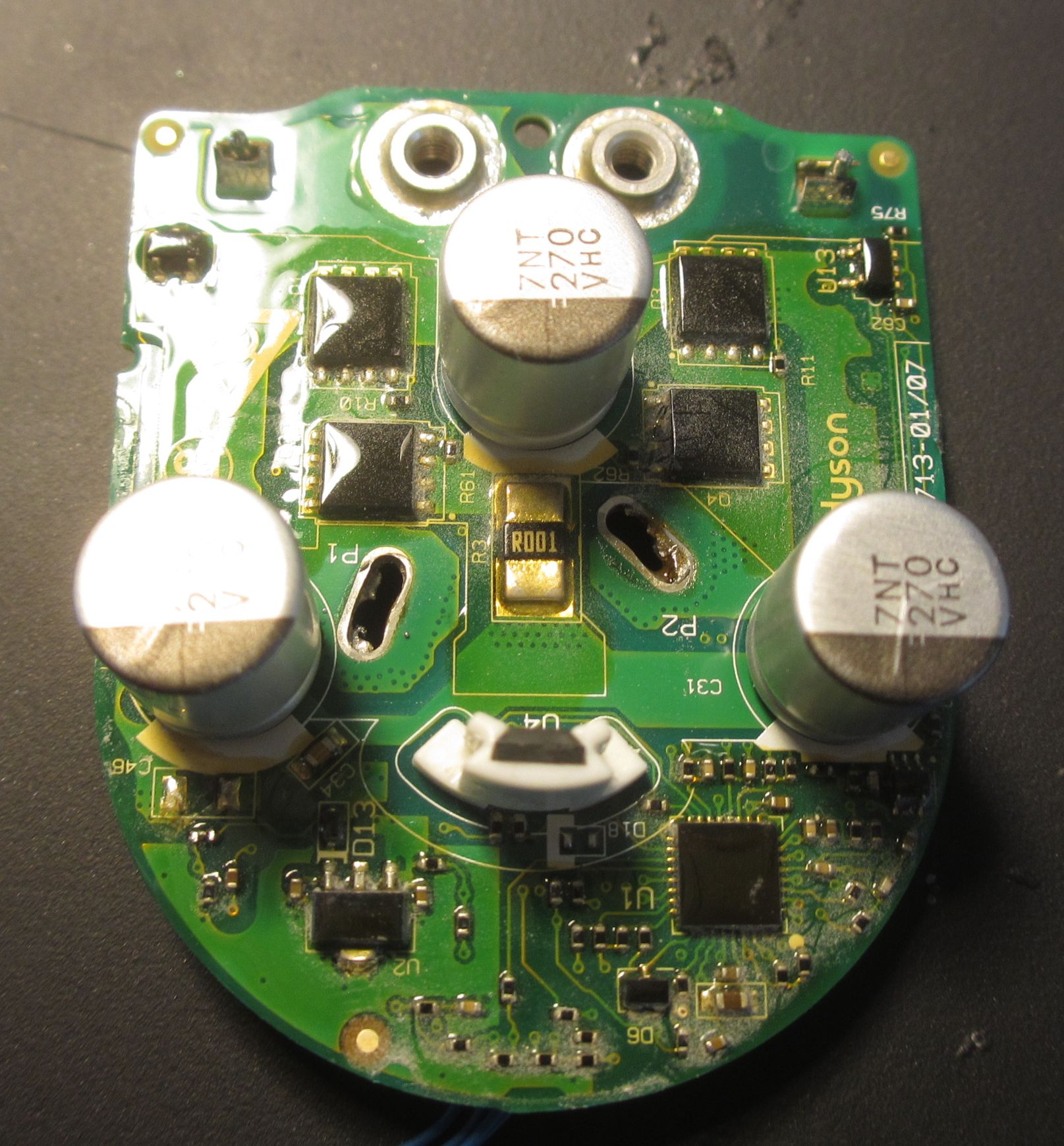

...wieso ist das kein klassischer BLDC mit 3 Anschlüssen bzw welcher Vorteil ergibt sich aus dem Dyson Konstrukt? Es sind im v10 2x2 Wicklungen die über eine simple(re) Halbbrücke angesteuert werden, Positionserkennung über HAL und Ringmagnet. Klaus.
3 Wicklungen ergeben eine definierte Drehrichtung. Bei Motoren, bei denen die Drehrichtung egal ist, tun es auch 2 Wicklungen. Bei deinem ist wohl ein Lüfterpropeller dran und es gibt eine gew8nschte Drehrichtung. Offenbar ist Dyson durch einen Trick gelungen, doch eine bestimmte Drehrichtung zu erzwingen, um diesen billigeren Motor, der eventuell effizienter ist, verwenden zu können. Ein Weg wäre eine mechanische Sperre für die falsche Richtung. Könnte man mit einem Walzenfreilauf auf der Welle erzwingen. Bei mir liegt gerade ein 2 Jahre 2 Monate alter Dyson-Akku auf dem Tisch. Alle Zellen voll und gut. Trotzdem Fehlerblinken. Chinesische Webseiten zeigen, wie der Akku durch Reprogrammierung des uC wieder funktioniert. Leider für eine andere Versionsnummer. Es ist aber offensichtlich, dass der Akku in Ordnung ist und nur die Elektronik den Neukauf eines 80 EUR Akkupacks erzwingen soll, genau 2 Monate nach Garantieablauf. Dyson ist der letzte Dreck, übrigens übles Plastik.

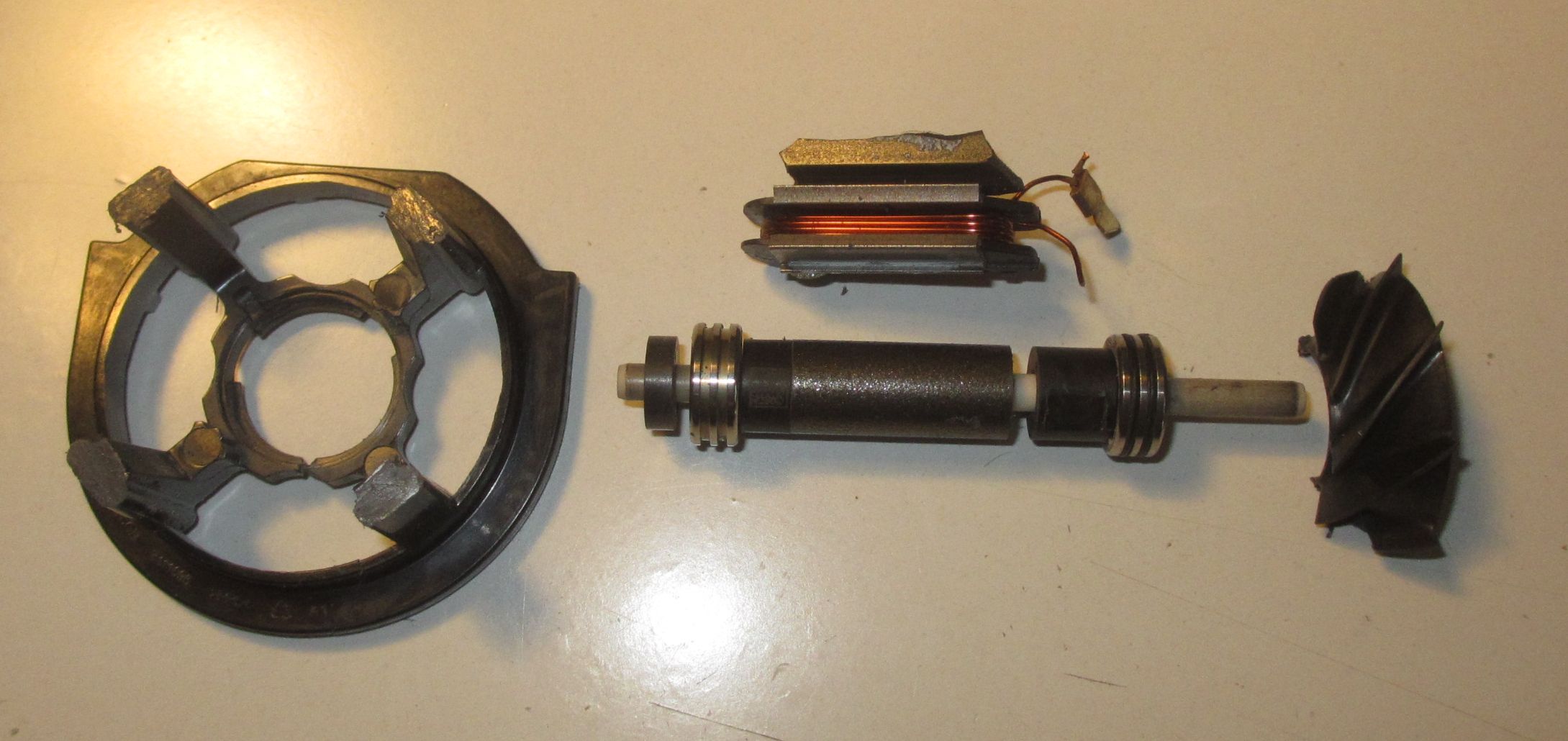

Klaus R. schrieb: > Elektronik: Zml sicher einfache Halbbrücke, Motor ist 2 polig > kontaktiert, 4 Spulenpakete, afaik immer ggü liegende "als Pärchen". Du meinst, dass Motor und Elektronik nur durch zwei Drähte verbunden sind, also einphasig? > Pole: 4 Rastungen. OK. In Deinem Bild sieht es so aus, als ob die Polschuhe der Spulen, die dem Rotor gegenüber liegen, nicht symmetrisch sind. Ich glaube eine Art vorstehenden Zahn zu erkennen. Wenn das so ist, dann wäre meine Vermutung, dass der Motor wie ein sog. Lavet-Schrittmotor aufgebaut ist, jedoch vierpolig, also mit zwei Polpaaren: https://de.wikipedia.org/wiki/Lavet-Schrittmotor In der Ruhelage rastet der Rotor in einer Position ein, die nicht der magnetischen Achse der Wicklung entspricht. Wird diese bestromt, zieht sich der Rotor in besagte Achse und rastet dann, nach Ende der Bestromung, eine Polteilung später wieder ein, wie in diesem Thread beschrieben: Beitrag "Was fuer eine Art von Motor ist das ?" Grüßle, Volker

Michael B. schrieb: > Irgendwie hältst du mich für blöd, Das ist eine Unterstellung und lasse ich fast unkommentiert. Ich kenne genug Dyson Akkus wo eine Zelle halt doch abweicht und er "zu Recht" dann bricked. Ich kenne Akkus die dtl. älter als 2 Jahre sind und kein Problem haben. Eine Pauschalisierung ist ergo nicht zulässig. Zurück zum Motor... :) Klaus.

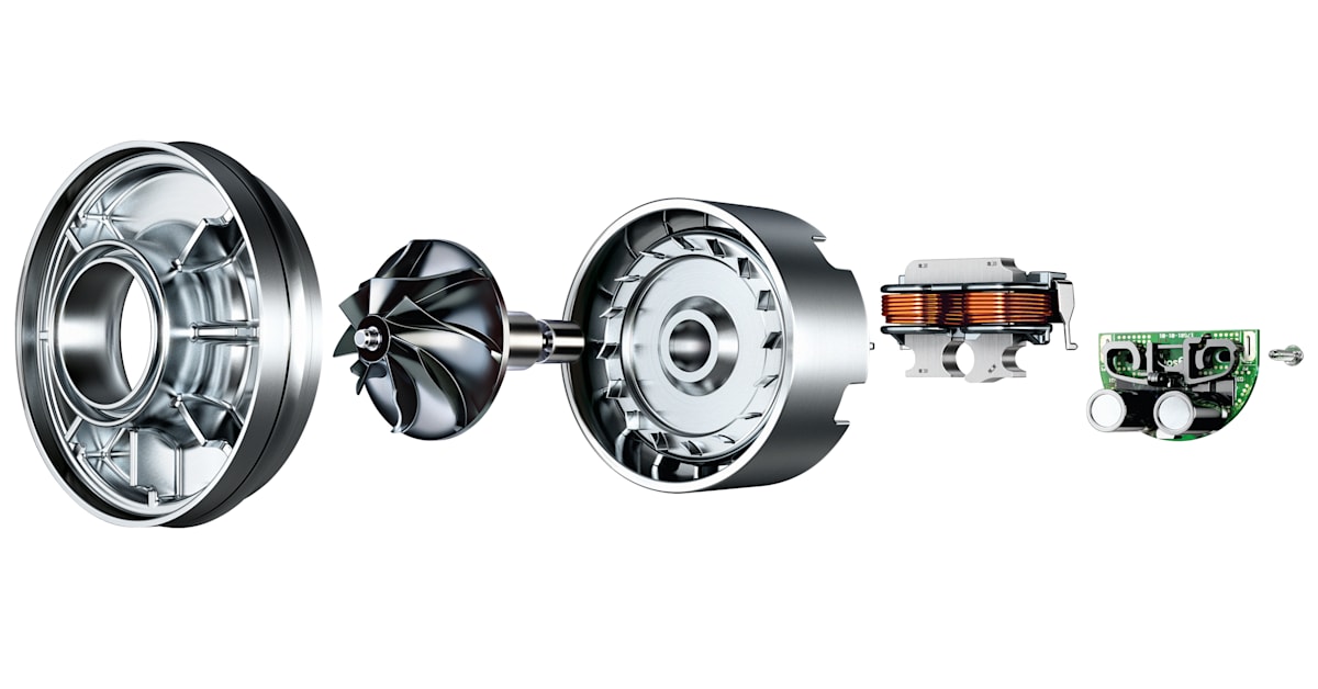

Im Bild erkennt man recht deutlich weshalb der Motor nur in einer Richtung anläuft! Man beachte das Eisenpaket mit den Spulen. Dieter D. schrieb: > Unser Dyson arbeitet seit knapp 4 Jahren ohne Probleme. Unseren ersten Dyson habe ich vor ca. 10 Jahren gekauft, der läuft auch noch. Den fand ich so gut das ich weitere defekte ersteigert und repariert hab. Damit hab ich dann Freunde und Verwandte beglückt. In meinem Werkstattbereich habe ich an jedem Arbeitsplatz einen liegen, usw usw... Die sind kaum kaputt zu kriegen. Einzig die Batterien repariere ich nicht mehr. Mir ist das Risiko zu groß.

Rainer D. schrieb: > Im Bild erkennt man recht deutlich weshalb der Motor nur in einer > Richtung anläuft! Ist aber ein anderer...meiner "war" augenscheinlich symmetrisch aufgebaut. Rainer D. schrieb: > Einzig die Batterien repariere ich nicht mehr. Mir ist das Risiko zu > groß. Welches Risiko, WENN du Markenzellen aus guter Quelle kaufst? Klaus.
Hallo hinz, wenn du das sagst wird es NICHT so gewesen sein - ist aber nun zerlegt. Die Pakete an sich SIND symmetrisch, eins liegt ja noch vor mir. Klaus.
Das dürfte er sein: https://www.youtube.com/watch?v=yG48Um1vbZ4 Leider auch nichts relevantes zu erkennen.
Genau so sieht er aus - und ich habe mir das genau angeschaut, ne Asymmetrie wie in dem obigen Bild wäre mir definitiv aufgefallen. Aber - nen "normaler" DC Motor mit Bürsten hat ja, falls ich mich nicht täusche, auch keine geometrische Asymmetrie? Klaus.

Der Motor wird in Ruhe leicht assymetrisch stehen. Beim Start macht er einen Zucker in die gewünschte Richtung und dann wird mittels Hallsensor der Motor immer im passenden Moment bestromt. Das kann man so machen weil bei einem Lüfterrad keine Anfangslast bis auf die Rotorträgheit da ist.
