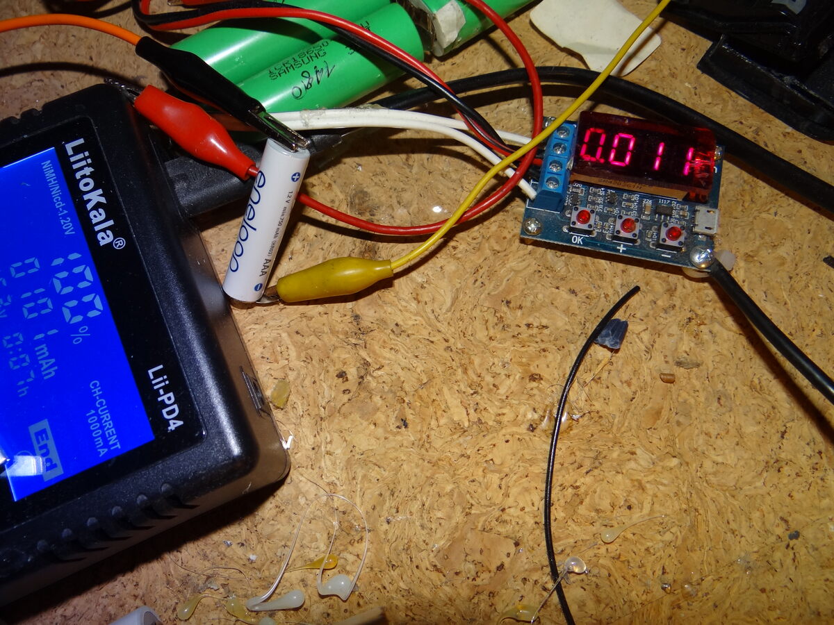

Meinen Gigaset Haustelefonen wollte ich was Gutes tun und teure,
eigentlich anscheinend gute, Eneloop Akkus spendieren.
Bei "Gina's Energie Store" in der Bucht bin ich fündig geworden und habe
mehrere Akkusätze bestellt.
Ich habe noch nie Probleme mit der Zuverlässigkeit bei Gigaset-Telefonen
gehabt, ganz anders jetzt.
Ich habe mir einen Wolf gesucht, in der Fritzbox und im DECT-Bereich,
weil ich immer wieder Verbindungsabbrüche bekam, trotz sehr gutem DECT
Signal. Fehlermeldung: "Keine Basis" Telefon war tot und ich konnte
nicht telefonieren.
Als ich dann den Eintrag des jeweiligen Telefons in der Fritzbox (7530)
gelöscht habe, um ihn versuchsweise neu aufzusetzen, glaubte ich "meinen
Augen nicht". Beim neuen Verbindungsaufbau ging bei allen Geräten das
Display plötzlich aus.
Lange Rede, kurzer Sinn, die Versorgungsspannung brach beim Anmelden
zusammen, obwohl die Ladeanzeigen der Eneloop-Zellen im jeweiligen Gerät
VOLL anzeigte.
Die Kapazitätsmessung der Zellen ergab durchweg, anstatt im Neuzustand
(vor ein paar Monaten um 700mAh, jetzt 9-12mA/h !!
Akkus reklamiert, wurde kaltschnäuzig abgelehnt, weil 1 Jahr und 5 Tage
vergangen waren und "da gar keine Garantie drauf ist". Dabei hatte ich
schon Monate davor nach den merkwürdigen DECT-Verbindungsabbrüchen
gefahndet.
Frage: Habt ihr ähnliche Probleme?
Gibt es Qualitätsprobleme bei "Panasonic", speziell in Bezug auf
Fake-Ware?
- Was man sich heuzutage alles für einen Schrott gefallen lassen muss,
den es früher nie gab.

Gibt auch Fakes, aber wahrscheinlicher ist meiner Meinung nach, dass die
lausige Ladeschaltung der Geräte die Akkus gegrillt hat.

von Thomas R. (thomasr)
Dasselbe Verhalten kenne ich auch von den einfachen Lidl NiMH. Die
Ladeschaltung der Gigasets ist einfach grottig. Dazu gab es schon
ellenlange threads mit Erklärung.
Du hast die Zellen aber im Ladegerät nicht etwa mit 1.000mA gequält?

von Wolf-Dietmar P. (wodipo)
Nein, dann schmilzt erst die Ladeschale.
Und wenn Akkus so hochohmig sind, kann man keinen nennenswerten Strom
mehr ziehen. Ohmsches Gesetz.

Ja, und wenn dann jemand anruft, geht das Gerät stumpf aus, weil leer
oder deutlich angestiegener Innenwiderstand. Wenn nicht, fängt es nach
ein paar Minuten an, "Akku leer" zu piepen.
Es ist eine bodenlose Frechheit der Hersteller, DECT-Geräte heutzutage
noch mit dieser unbeherrschten Akkutechnologie anzubieten. Jedes
GSM-Telefon oder die Handlampe vom Lidl-Ramschtisch für 6,99 € haben
Lithium-Akkus.
In der Verwandschaft, total technikfremde Frauen, gibt es noch
Mobilteile mit NiMH. Denen sage ich: Kaufe beim nächsten Sonderangebot
von LAldidl eine Packung Akkus, die sind nach spätestens zwei Jahren
tot, aber billiger als die Markenware. Eine hat sich mal bei Conrad
beraten lassen, die haben auch nicht länger gelebt, aber waren
wenigstens dreimal so teuer.
> mehr ziehen.
Das eine Eigenschaft, die NiMH hervorragend beherrscht. Dann gehen die
Geräte in dem Moment aus, wenn sie den Sender brauchen, im Burst
deutlich dreistellige mA.
