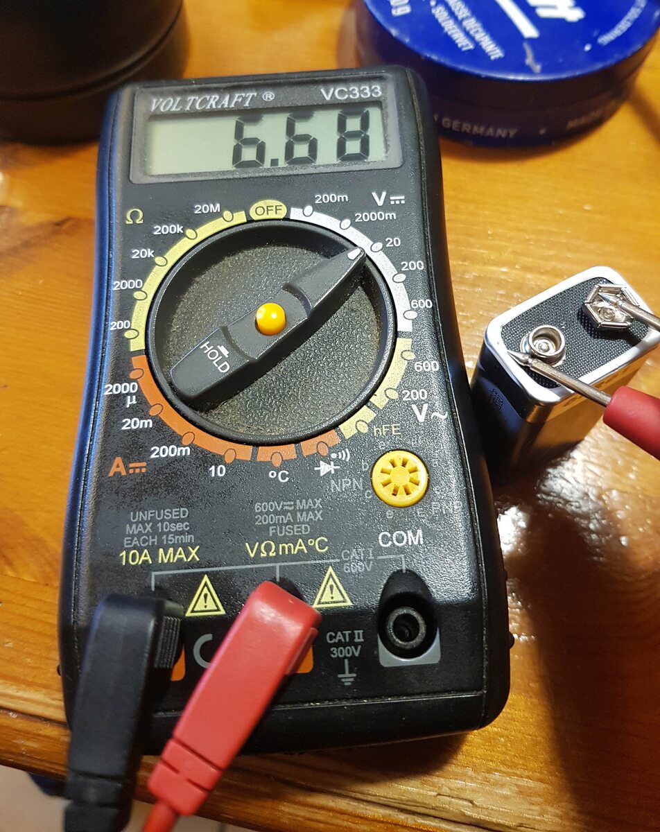

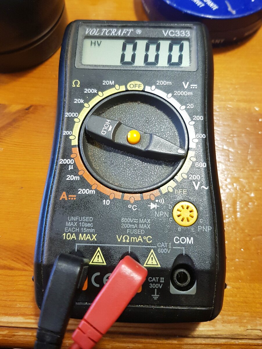

Hallo, habe ein älteres Multimeter von Volcraft. Seltsamerweise ging
irgendwann die com-Buchse nich mehr (keine Messung mehr möglich)
Hab den Anschluss in die 10A buchse gesteckt und siehe da, ich kann
wieder alles messen. Kann das sein?
Und wie bekomme ich den alten Zustand wieder her- sprich, kann man dn
Com-Anschluss wieder reparieren?

von Udo S. (urschmitt)
Die 10A Strommessbuchse ist über den 10A Strommesshunt niederohmig mit
dem Com Anschluss verbunden. Deshalb kann das durchaus funktionieren.
Wahrscheinlich ist die Verbindung der Com Buchse zur Leiterplatte
gebrochen.
Muss man aufschrauben und schauen ob das reparabel ist.
> gebrochen.
Das ist meistens der Fehler

und genau der ist mit Sicherheit in Ordnung, da er die 10A-Buchse als
Com-Ersatz benutzen kann.

Bei diesen Dingern ist die Buchse entweder auf die Platine geschraubt
und bei dem ständigen Herumdrehen mit den Meßleitungen an den
Anschlüssen lockert sich diese Verbindung gern.
Oder du hast tatsächlich die Lötverbindung abgerissen.
Beides ist reparabel, nur Mut.

Fertig, funzt wieder, danke ! Trotzdem versteh ich meine vielen
negativen Bewertungen am Anfang nicht- dürft ihr gerne behalten !

Auf dem allerersten Foto ist zu erkennen: UNFUSED 10A.
Da ist dann der Leiterzug die Sicherung!
von Harald W. (wilhelms)
Sebastian W. schrieb:
> Das sollte die Sicherung ja eigentlich verhindern ...
Die weggebrannte Leiterbahn ist die Sicherung.
