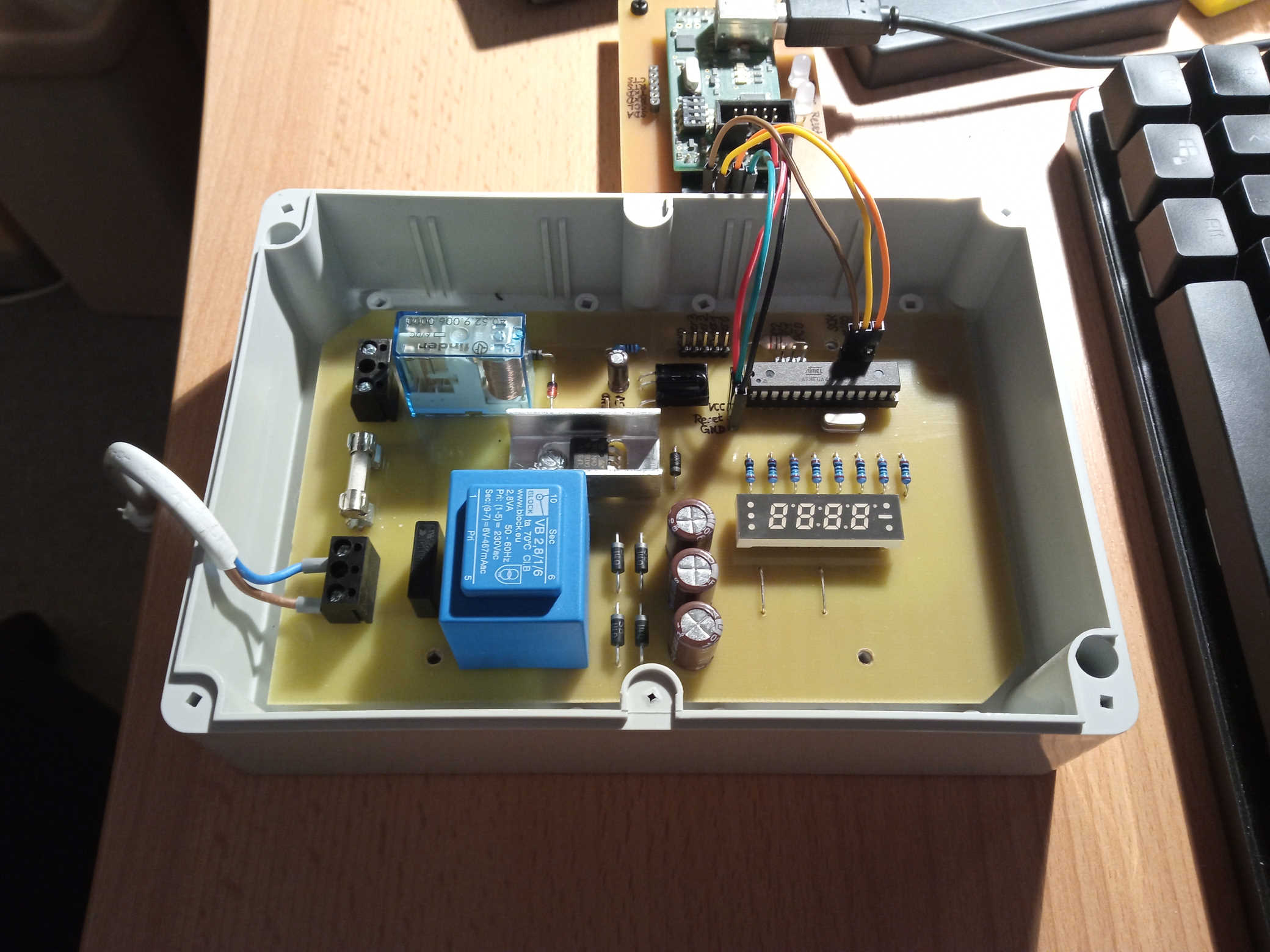

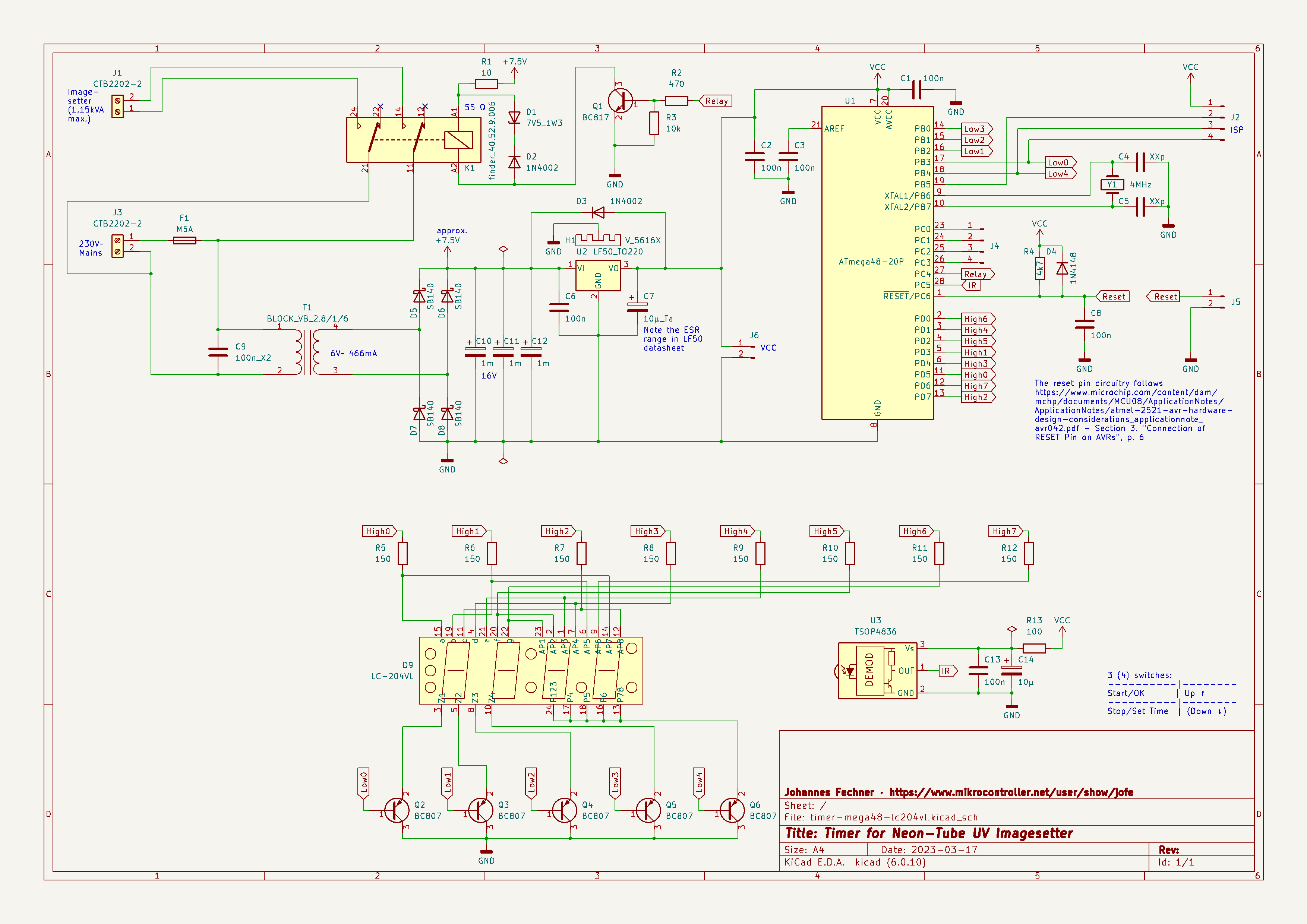

Guten Tag allerseits,

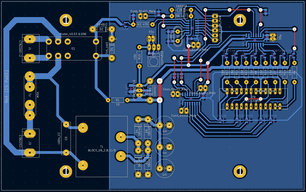

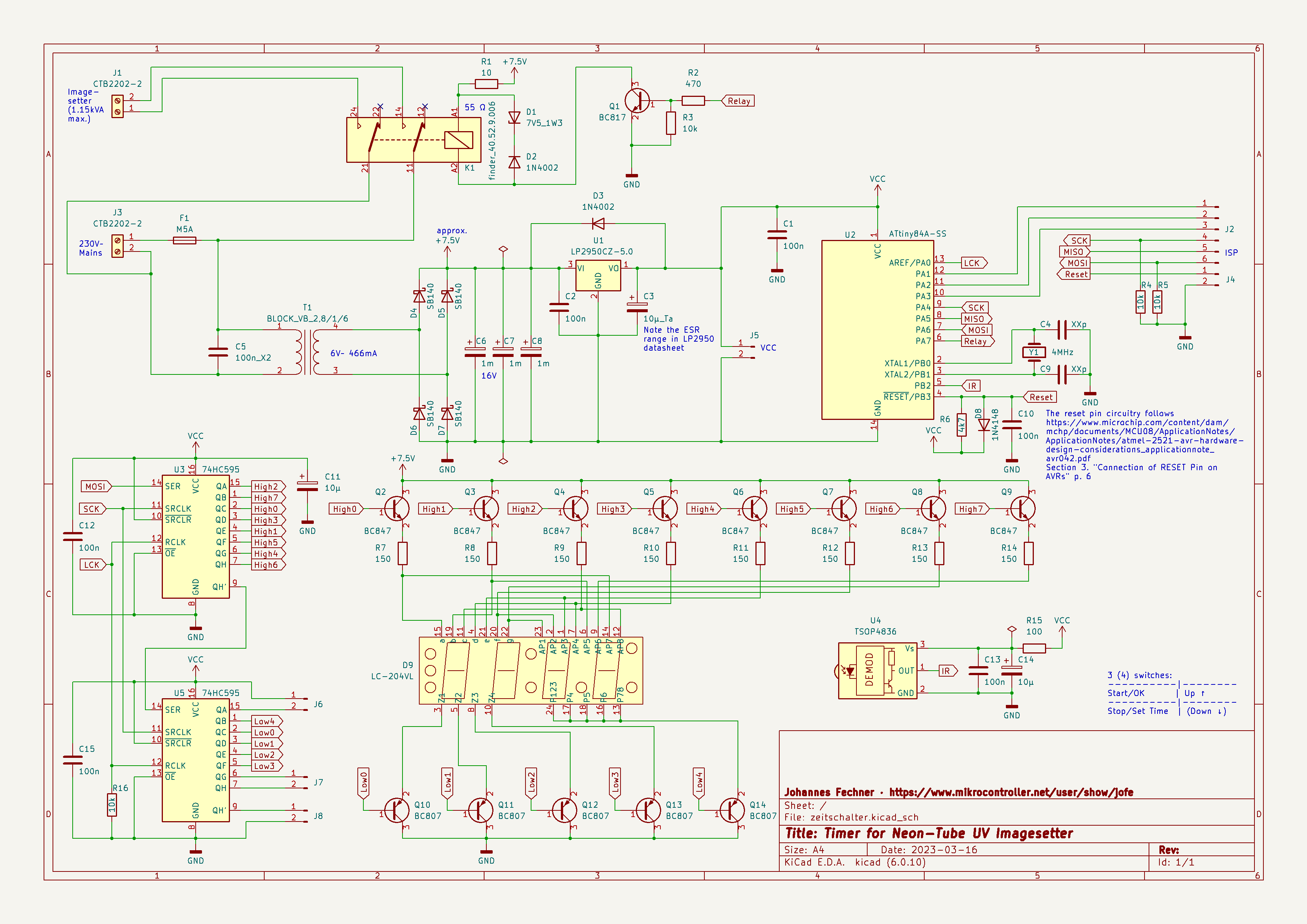

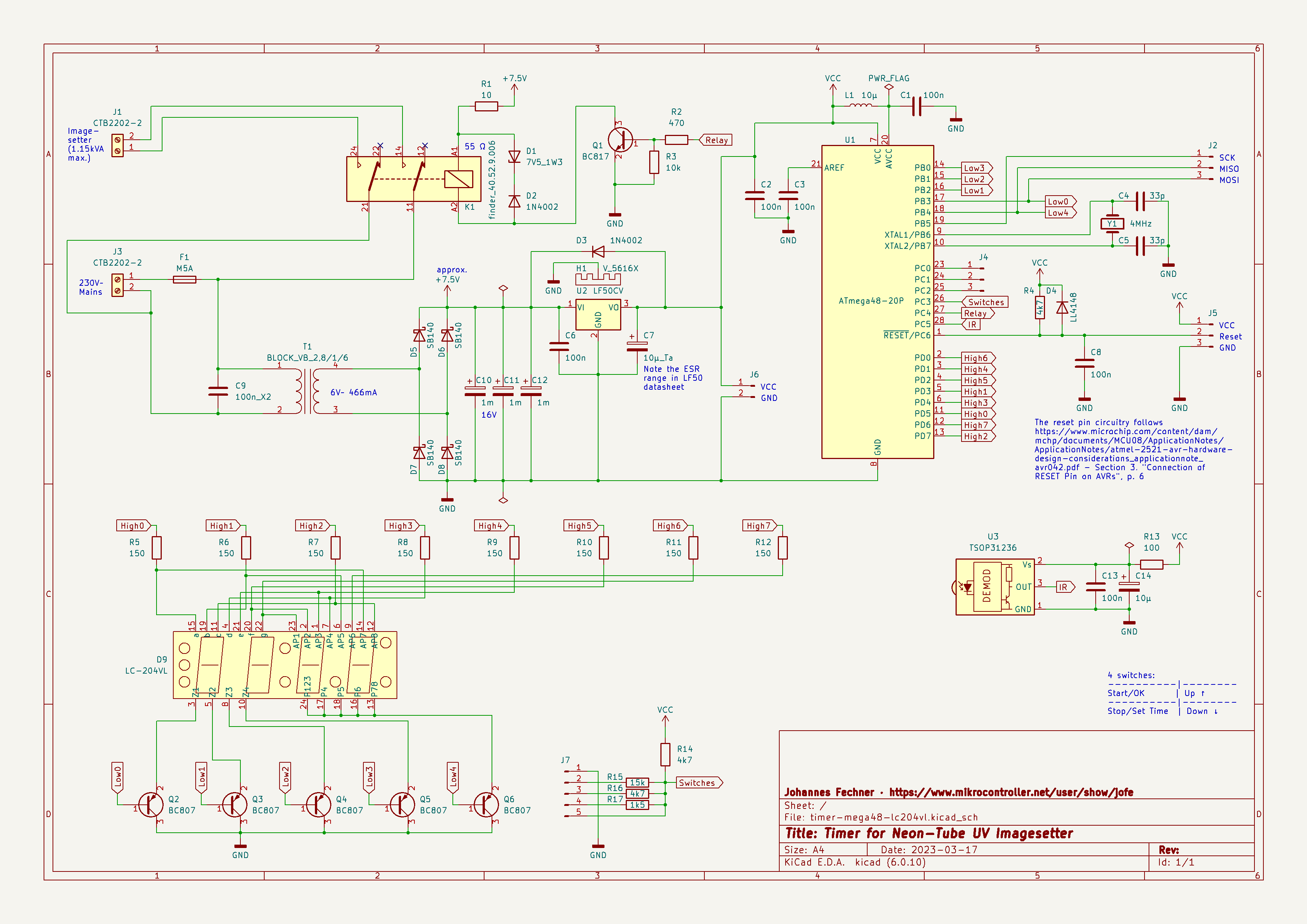

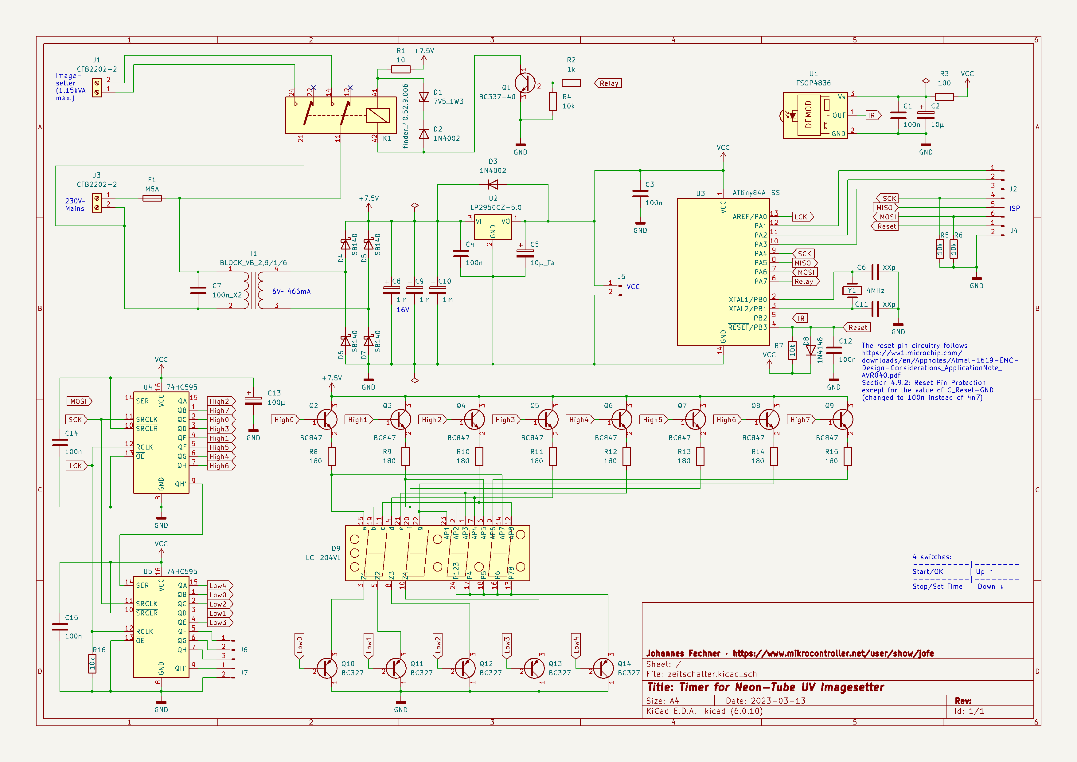

ich arbeite gerade an der Hardware-Konstruktion eines Kurzzeitschalters
für meinen UV-Belichter (a.k.a. Gesichtsbräuner) mit einem ATtiny84A,
7-Segment-Anzeige und Netzbetrieb. Die Bedienung soll über
IR-Fernbedienung erfolgen.
Nichts spektakuläres, aber da ich noch nicht sehr viel Erfahrung in
Schaltungsdesign und Platinenlayouten habe, möchte ich meinen Entwurf
hier zunächst zur Diskussion stellen, bevor es an die
Leiterplattenherstellung geht.

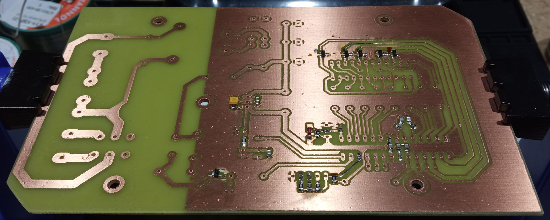

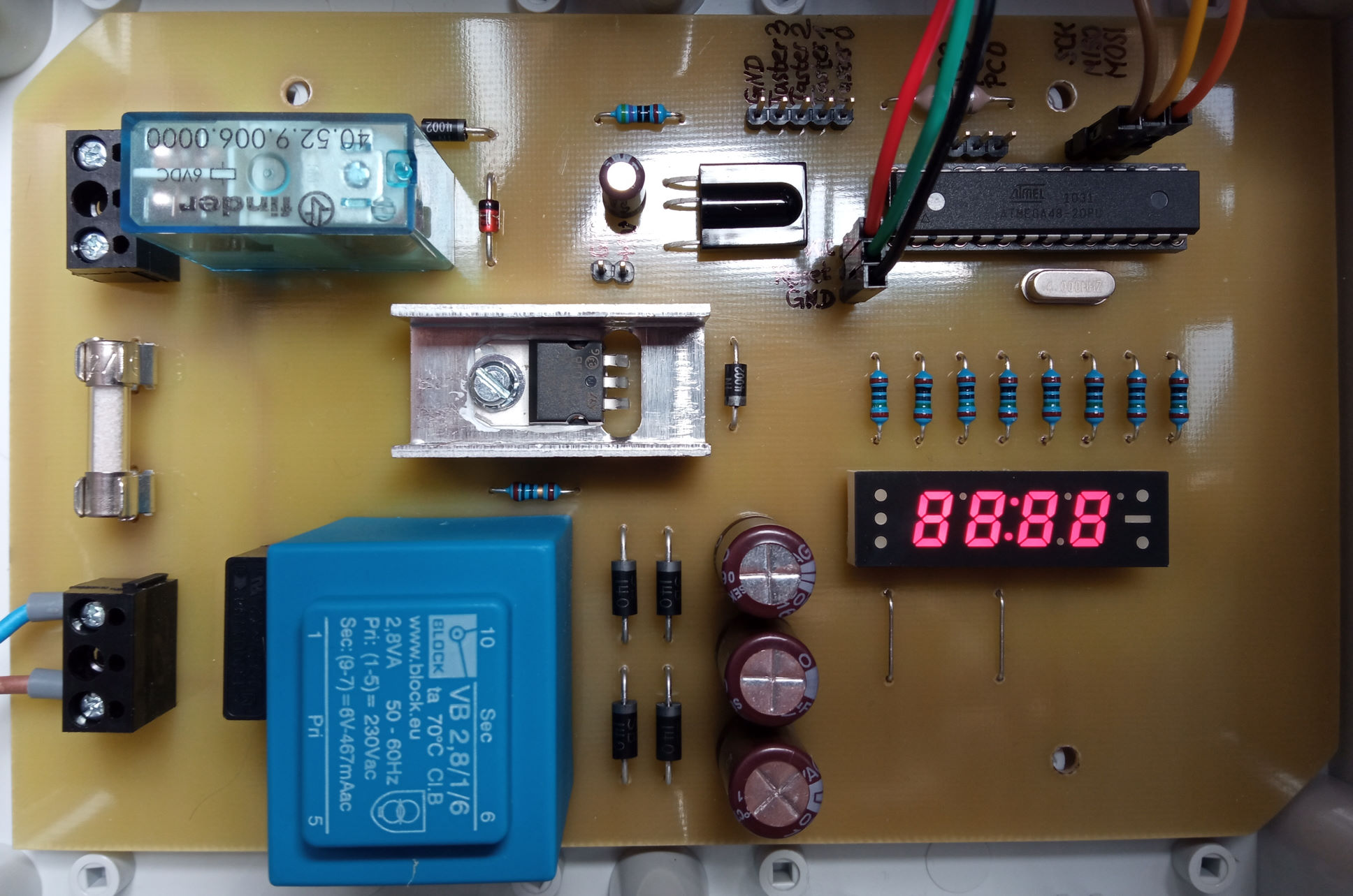

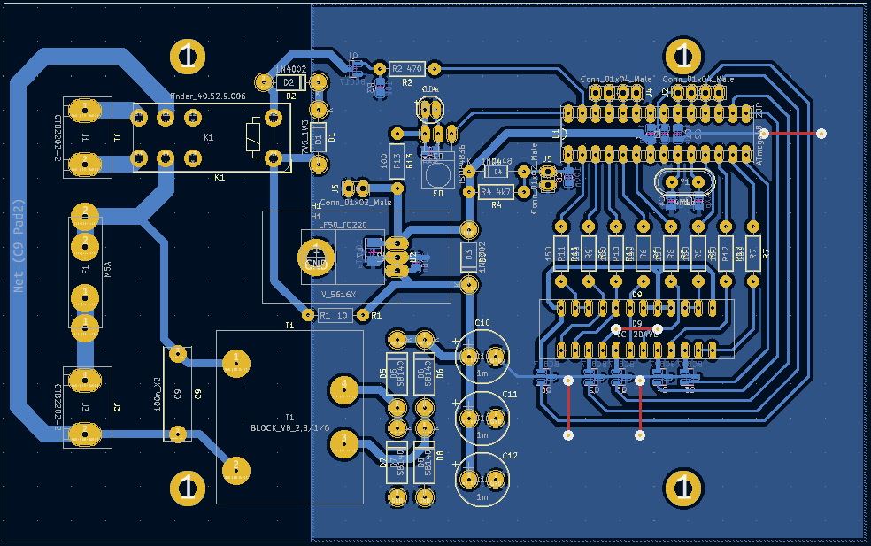

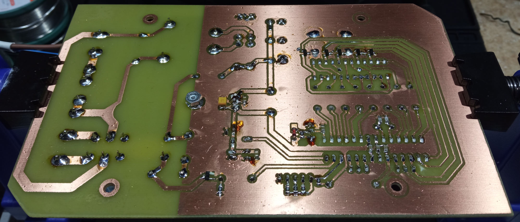

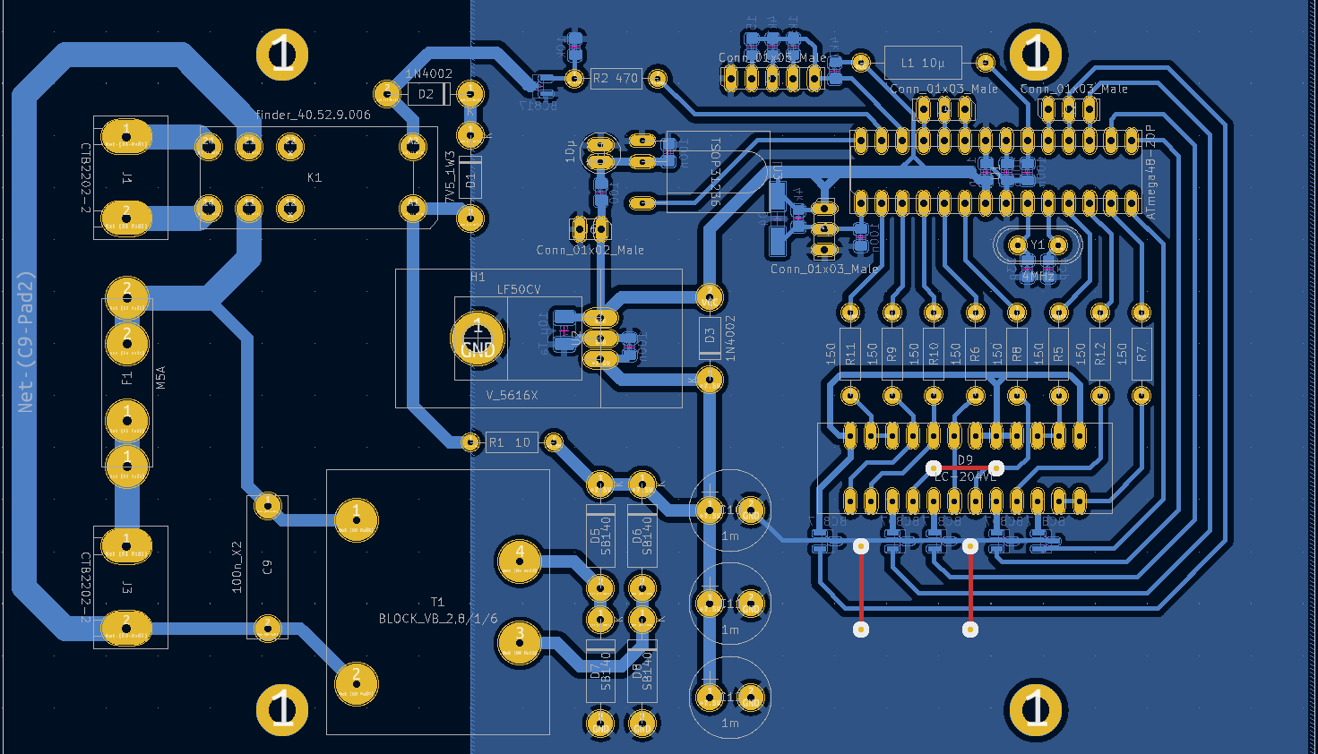

Die Platine wird einseitig gefertigt werden, die vorderseitigen (roten)
Leiterbahnen werden daher zu Drahtbrücken.
KiCAD-Dateien sowie Schaltplan und Layout als PNG hänge ich an.
Vielleicht mag der eine oder andere erfahrene Entwickler mal
drüberschauen und mir Verbesserungsvorschläge geben.
Vielen Dank schonmal
Johannes
von Gerald B. (gerald_b)
Das sieht doch sehr gut aus, Glückwunsch!
Nur warum willst du das unbedingt auf einseitiger PCB realisieren? Die
Chinafertiger bieten 2 seitig mit Durchkontaktierung für den selben
Preis an, du sparst dir also Arbeit :-)
Hat es mit dem Eisentrafo und dem Linearregler eine tiefere Bewandnis?
Z.B., das du die Dinger im Ausverkauf für kleines Geld bekommen hast und
nun "verwursten" willst?
Ich persönlich würde mir da bei Pollin für ein paar Cent die nackten
Schaltnetzteilplatinen für 5V u. ca. 0,5A holen und huckepack auf die
eigene Platine setzen. Oder "in schön" sowas:
https://de.aliexpress.com/item/33050827477.html?spm=a2g0o.productlist.main.19.682c4dcccey6DV&algo_pvid=8ca86d2f-8b7b-455c-8c95-0170a1292dac&algo_exp_id=8ca86d2f-8b7b-455c-8c95-0170a1292dac-9&pdp_ext_f=%7B%22sku_id%22%3A%2212000032499095184%22%7D&pdp_npi=3%40dis%21EUR%212.46%211.87%21%21%21%21%21%402100baf316785528160135794d06d2%2112000032499095184%21sea%21DE%21171833439&curPageLogUid=jzdwKmazQOT8
Obwohl ich bei Ali extrem vorsichtig bin, was sicherheitsrelevante Dinge
angeht, aber diese Module wurden bereits seziert und im Netz
dokumentiert. Die sind vergossen.

Ich muss zugeben, dass ich noch ein „Freund“ konventioneller Netzteile
bin, weil die einfach selbst zu bauen sind. Ich persönlich setze lieber
ein kleines Trafonetzteil ein, als ein fertiges Schaltreglermodul. Ist
aber wohl Geschmackssache. Serienmäßig würde man das natürlich anders
sehen, aber ich baue ja nur Einzelstücke.

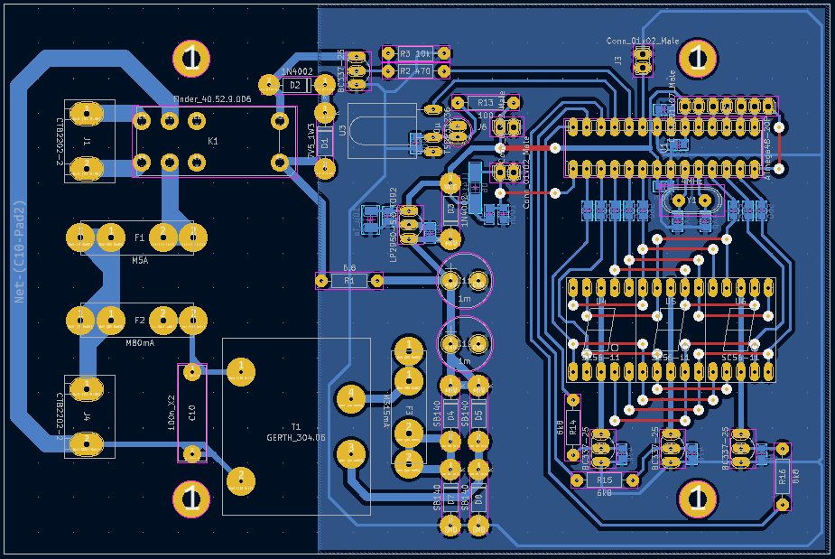

Kann man so machen, auch wenn ich eher einen größeren Controller
genommen hätte um mir einen Teil des Multiplexing zu ersparen.
Das einzige was mir auffällt, die aufgeteilten Leiterbahnen in der Nähe
des Brückengleichrichters würde ich als Flächen lassen und nicht die
Löcher reinätzen, für die Funktion ist das aber höchstwahrscheinlich
unerheblich.
Edit:
R5..R8 ließen sich besser anordnen, dann erspart man sich die verbogene
Leiterbahnführung, bzw. wieso überhaupt die dünne Masse-Leiterbahn wenn
man die Massefläche auf der Rückseite hat?

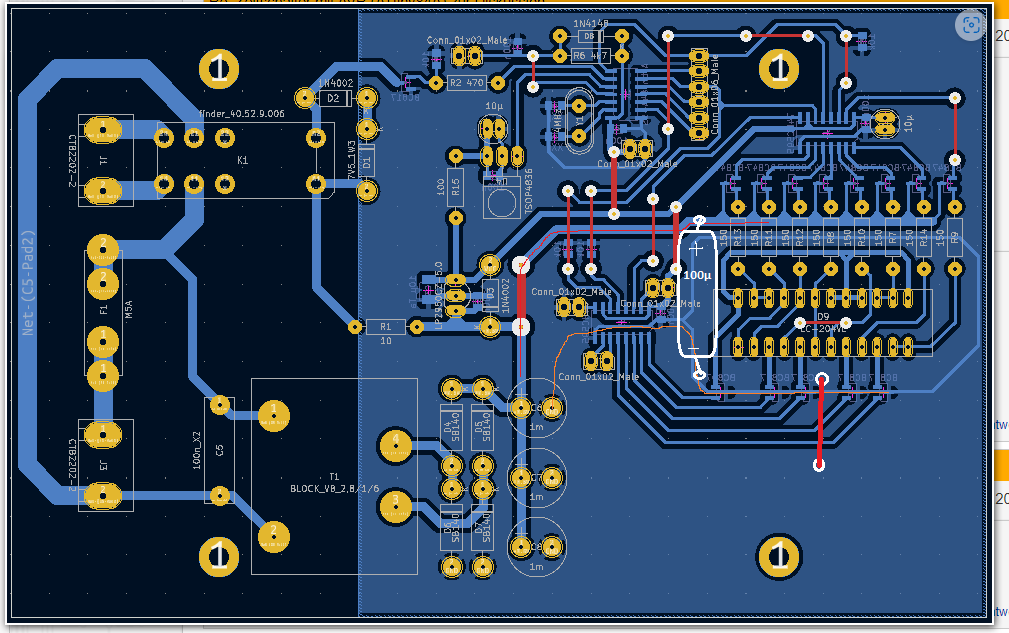

Nachtrag: Falls noch Änderungen vorgenommen werden, pack einen 100nF
Abblockkondensator parallel zu C5 nahe am Spannungsregler.

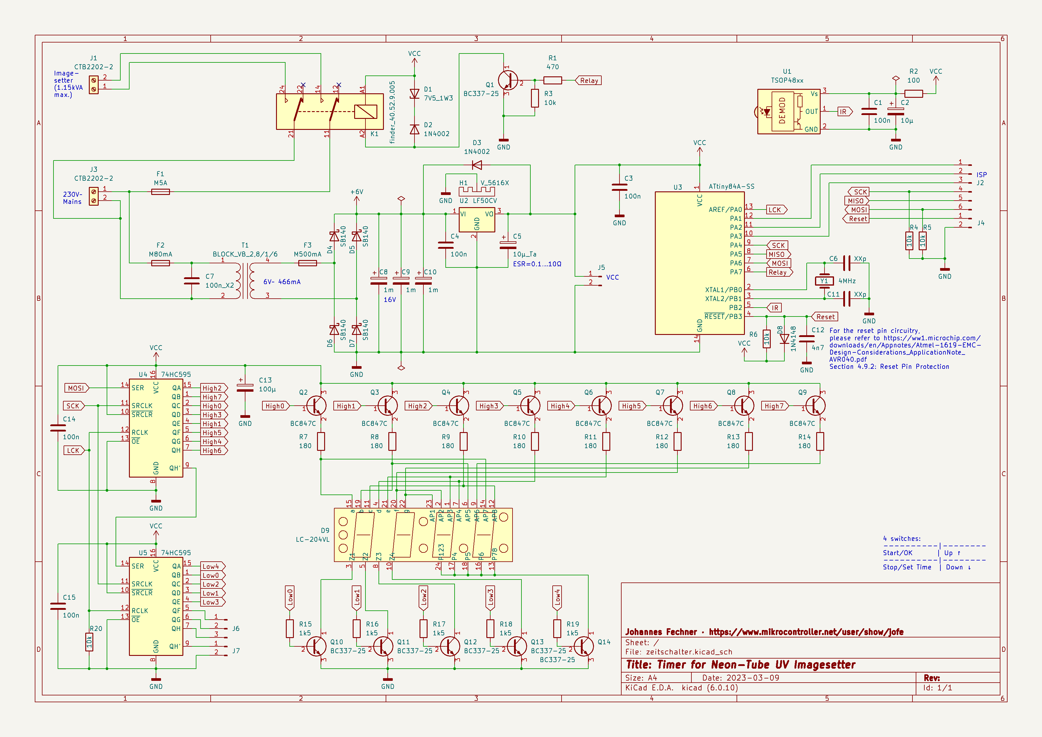

von Michael B. (laberkopp)
Na ja, wenn man belichten will, sollte man nicht die Zeit messen,
sondern die Lichtmenge. Da kann man ja 5 Minuten dranschreiben wenn es
im Test 5 Minuten dauert, und wenn dann weniger Licht kommt verlängert
es sich halt automatisch auf 7 Minuten selbst wenn 5 draufsteht.
Gut finde ich, dass du dein LED Display mit Transistoren ansteuerst,
allerdings begrenzt du mit den 180 Ohm auf 10mA, was im Mittel nur 2.5mA
Licht bei dem alten Display ergibt, und die 1k5 schalten auch nicht 70mA
oder besser noch 280mA durch, besser wären 220 Ohm.
Bedienung ? Per Fernbedienung ? Eigentlich reicht ein Drehknopf und
Start/Stop. Dann sucht man nicht vergeblich die FB.
Mit einem grösseren uC bräuchtest du keine 595 Portexpander, und wenn
man Portexpander nutzt, nimmt man besser gleich LED Konstanstromtreiber.
von Johannes T. F. (jofe)
Das hatte ich schon überlegt, tatsächlich wäre ein nächstgrößerer
Controller aber wesentlich teurer als ein zusätzliches Schieberegister.
Deshalb hatte ich mich für diese Lösung entschieden.
> Löcher reinätzen,
Ja, die Löcher hätte ich nach dem Ausdrucken noch mit Edding ausgemalt.
Werde aber der Form halber noch Flächen in KiCAD reinsetzen.
Du meinst sicher R15..R18 (ist im Layout schlecht zu erkennen)?
Die habe ich so angeordnet, damit die Massefläche möglichst breit
bleibt, um die Spannungsabfälle zu minimieren.
Die dünnen Leiterbahnen sind „in“ der Massefläche drin, ich habe nur
zuerst die Leiterbahnen verlegt und später die Fläche hinzugefügt.
Eigentlich könnte ich daher die Leiterbahnen auch wieder löschen.

von Klaus H. (hildek)
Gerald B. hat die Stromversorgung schon angesprochen. Ich würde
jedenfalls versuchen, die Netzspannung von der Platine fern zu halten.
Sonst muss man genau prüfen, ob überall die notwendigen Abstände
eingehalten werden.
Vielleicht ein SSR anstatt eines Relais nehmen und damit die Lampe
schalten?

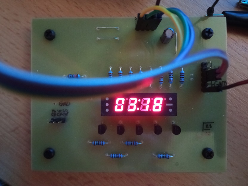

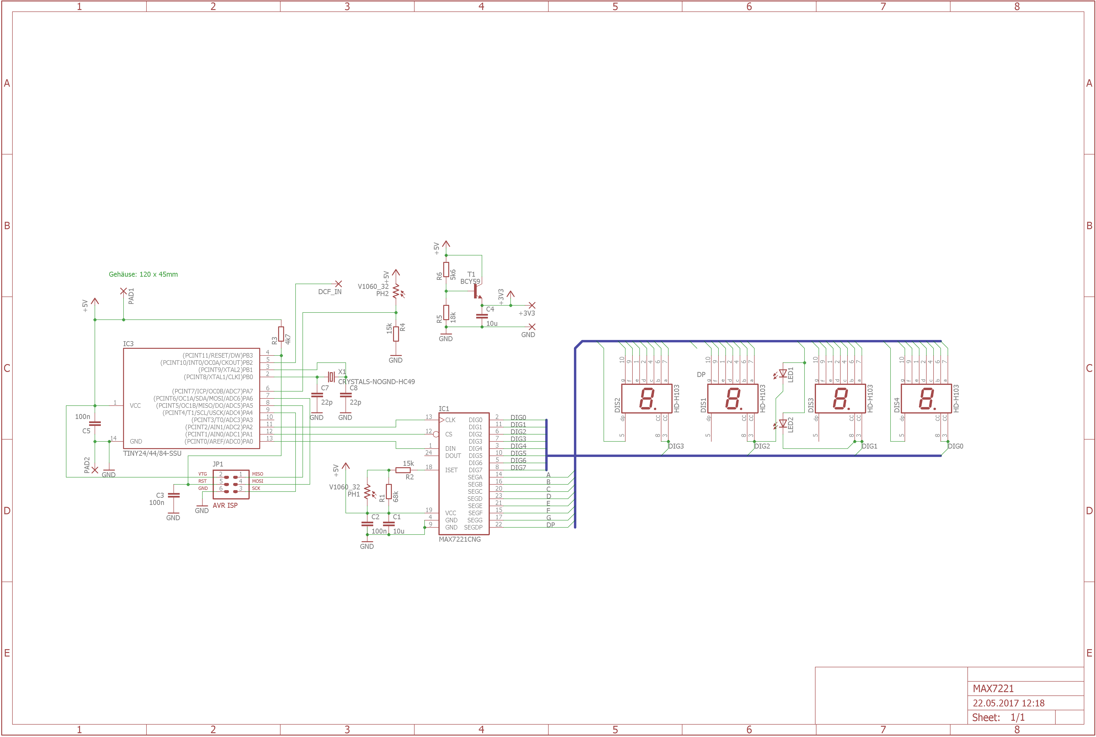

Die Ansteuerung des Display geht eleganter und weniger aufwändig mit
einem MAX7219 bzw. MAX7221. Nur dieser IC, angesteuert über SPI erspart
die beiden HC595 und die vielen Treibertransistoren.
Im Anhang meine DCF-Uhr, die eine vergleichbare Displayansteuerung hat.
Übrigens: die Diode am Reset halte ich nicht für unbedingt notwendig.
10k ist auch aus EMV-Sicht noch nicht zu hochohmig und die 4n7 sind mir
zu niedrig.
In meinem Bild siehst du 4k7 und 100nF am Reset. Allerdings spendiere
ich dem µC einen Sockel und programmiere ihn meistens nicht auf dem
Board.
Stimmt, hast Du Recht.
Klaus... :)
Dein Vorschlag kommt einer Neukonstruktion gleich. Ich finde wenn er das
nun lieber mit Schieberegistern und diskreten Treiber-Transistoren
machen möchte... wieso nicht? Meine, ich finde es auch etwas Quatsch,
ein 2..3 Euro vielleicht am Controller zu sparen und dafür ein zweites
Schieberegister... aber es gibt wahrscheinlich Millionen Wege, eine Uhr
oder Display-Ansteuerung zu bauen. Jeder so wie er möchte.
Die 230V auf der Platine finde ich auch nicht schlimm. Die Abstände
sehen gut aus wenn der Trafo ein Plastikgehäuse hat und der Kühlkörper
des Spannungsreglers nicht länger wird als eingezeichnet. Erdung scheint
er nicht zu haben und wenn er das Ganze dank IR-Steuerung noch
berührungssicher verbaut, dann sehe ich da kein Problem.
SSRs haben oft das Problem, daß sie einen geringen Leckstrom durch ihre
Entstörung aufweisen, je nach Lampe könnte das zu periodischem kurzen
Aufflackern führen. Ich würde da auch ein echtes Relais nehmen wenn ich
nicht näher weiß, was da für eine Lampe dran ist.

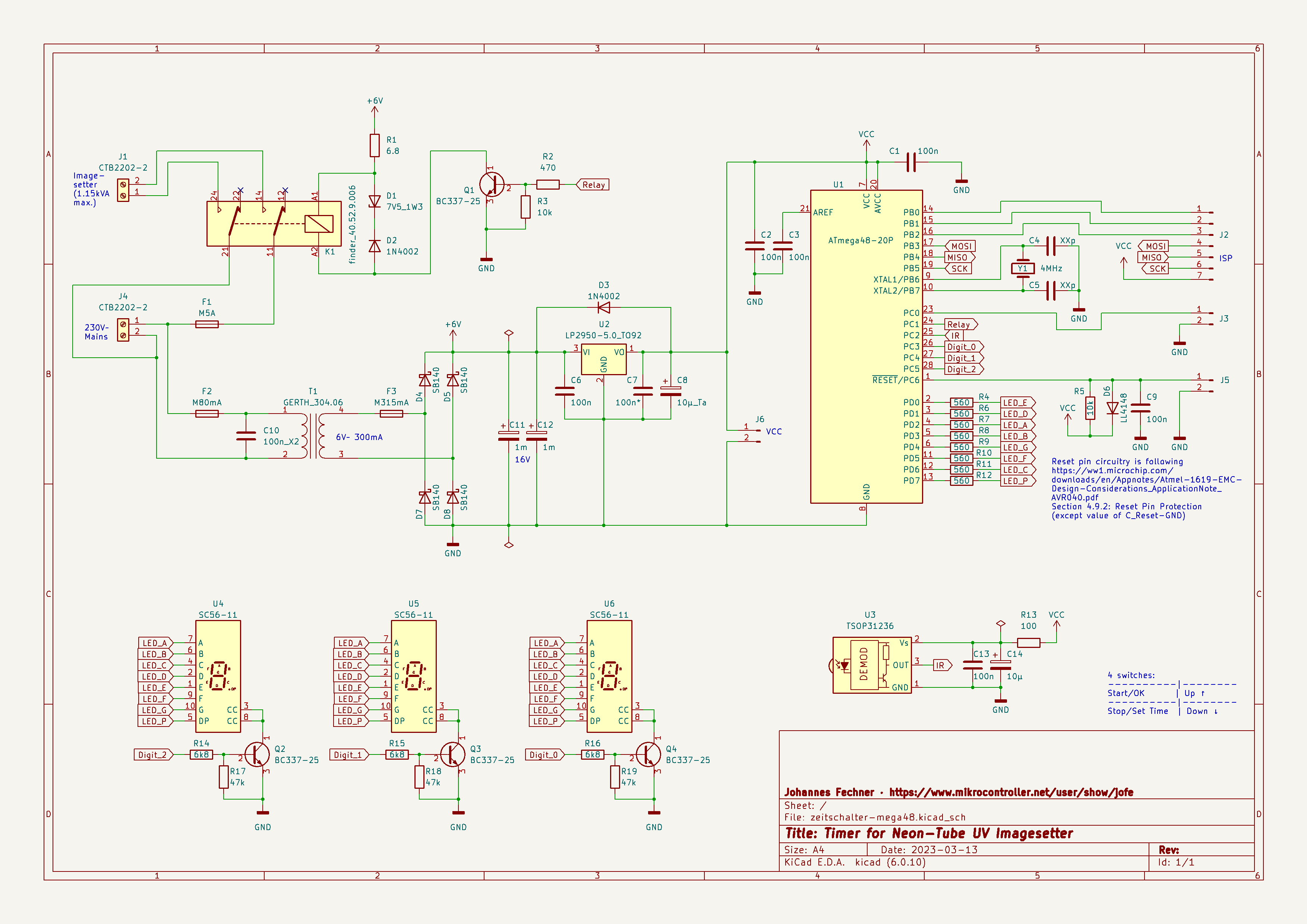

Das habe ich früher auch immer gemacht, jedoch wird im Datenblatt für
die „Output bypass capacitance“ ein „ESR = 0.1 to 10 Ω“ gefordert. Und
Keramikkondensatoren haben ja wesentlich kleinere ESR. Oder würde das
dann bei einer Parallelschaltung mit dem Low-ESR-Elko (ich nehme die
„RAD LXZ 16/47“ von Reichelt, hat ca. 0,5 Ω) keine Rolle spielen?
Bei mir fließen ca. 15 mA pro LED (im Testaufbau), was dem Absolute
Maximum Rating des Displays entspricht. Klar, bei dem 1/5-Zeitmultiplex
wären höhere Pulsströme möglich, aber dann bräuchte man nen
Hardware-Watchdog, was die Sache verkomplizieren würde ...
... und die reichen schon, bei meiner Testplatine des LED-Displays sind
die Zahlen jedenfalls mit guter Helligkeit einwandfrei erkennbar.
Hmm, ich hatte mit der Hälfte des minimalen h_FE des BC337-25 bei 100 mA
gerechnet und bin dabei auf 1k5 gekommen ... werde es nochmal
kontrollieren. Funktioniert hat es jedenfalls.
Auf die Idee mit der Fernbedienung war ich gekommen, weil ich ein
Gehäuse mit transparentem Frontdeckel verwenden werde und ich da nicht
so gern Löcher für Taster reinbohren würde ... Aber ich werde es mir
nochmal überlegen. Dass die Abhängigkeit von der FB nachteilig ist, da
stimme ich dir zu.
Ja, das stimmt natürlich, aber ich wollte mit einem kleinen µC und ohne
Spezialbauteile auskommen ... Mit Konstantstromtreibern habe ich bisher
noch nicht gearbeitet, welcher wäre denn da z.B. geeignet?
> eingehalten werden.
Das habe ich schon getan, die Abstände zur Niederspannungsseite sind
alle größer als 10 mm, das dürfte ja reichen?
> schalten?
Die Lampe besteht aus vier UV-Neon-Röhren, die nachglimmen, wenn ein
geringer Reststrom (wie durch einen Snubber am SSR verursacht) fließt
oder nur die Null geschaltet wird – das wollte ich durch das zweipolige
Relais verhindern.
Die sind mir aber mit über 7 EUR ein bißchen zu teuer. Da komme ich mit
meiner Schaltung inkl. zweier Schieberegister wesentlich günstiger weg.
Und so sehr groß ist der Aufwand ja auch nicht.
> zu niedrig.
Die Werte und die Diode habe ich aus einer Application Note von Atmel:
http://ww1.microchip.com/downloads/en/appnotes/atmel-1619-emc-design-considerations_applicationnote_avr040.pdf
Seite 17f.
> Board.
Ich verbaue die µCs inzwischen in SMD und flashe sie demzufolge auf dem
Board.
von Stefan F. (Gast)
Wozu soll C7 gut sein? Ich würde ihn weg lassen.
Wozu soll D1 gut sein? Ich würde sie weg lassen.
D3 ist überflüssig.
Q2 bis Q9 sind überflüssig. U4 kann ohne sie genug Strom liefern.
C12 ist mit 4,7nF ungewöhnlich klein. Da kenne ich eher 100nF oder mehr.
R4 und R5 sind überflüssig.
U5 und Q10 bis Q13 kannst durch einen TPIC6B595 ersetzen.
Guck dir mal im Datenblatt an, wie hell deine LED Anzeige (nicht) ist.
Ich würde lieber ein aktuelles Produkt verwenden, das nicht so schwach
glimmt.
Warum verwendest du nicht einen Mikrocontroller mit genügend I/O Pins?
Dann brauchst du die Schieberegister nicht. Du könntest sogar ganz auf
das Multiplexen der Anzeige verzichten.
Ich würde dem Quarz einen Trimmkondensator spendieren, um die
Taktfrequenz justieren zu können.
Ich würde das alles mit 3,3 V versorgen, um den Energieverbrauch (und
die Abwärme) zu senken. Dann würde ein Trafo mir 4,5 V Nennspannung
reichen.
Ben B. schrieb:
> Die Abstände
Ja, hat er
Ben B. schrieb:
> und der Kühlkörper
Wird nicht länger, den Footprint hab ich selbst gemacht, der stimmt
genau mit dem Fabrication Layer überein.
Ben B. schrieb:
> Erdung scheint er nicht zu haben
Korrekt, der Belichter hat keinen Schutzleiter, nur Eurostecker. Der
Zeitschalter braucht auch keinen, da Kunststoffgehäuse.
Es sind „konventionell“ betriebene Neonröhren, also mit Drosseln und
Bimetall-Startern. Ich wollte auch zuerst ein „Eigenbau-SSR“ verwenden,
also aus TRIAC und MOC3083, habe das auch ausprobiert, aber die Röhren
haben nach dem Abschalten nachgeglimmt, vermutlich wegen des Snubbers
parallel zum TRIAC. Deshalb bin ich dann auf das mechanische Relais
umgeschwenkt und habe dafür gleich ein zweipoliges genommen.
Entstörung, und quasi Snubber-C in Reihe zur Trafo-Primärwicklung, wenn
der Stecker gezogen wird. Habe ich schon oft in professionellen
Schaltungen gesehen.

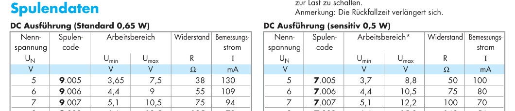

Verringert die Abfallzeit des Relais und schont damit die Kontakte, da
die Induktionsspannung beim Abschalten nicht kurzgeschlossen wird,
sondern bis zu 7,5 V ansteigen kann. Siehe [[Relais mit Logik
ansteuern]]
Stefan F. schrieb:
> D3 ist überflüssig.
Naja, wenn ich zum Flashen des µC eine externe Spannung an VCC
anschließe, soll sie verhindern, dass ein Strom rückwärts durch den
Regler fließt. Ich weiß nicht, ob er das ohne D3 verkraften würde?
Nicht wirklich, laut Datenblatt darf der ATtiny nur insgesamt 70 mA
(Absolute Maximum) über VCC liefern, und das wäre bei den insgesamt
maximal 120 mA der Anzeige (wenn alle Segmente leuchten) schon deutlich
überschritten.
4,7 nF steht in der Application Note
Seite 18, daran habe ich mich gehalten. Habe allerdings auch schon öfter
47n oder 100n gesehen. Aber die Leute von Atmel bzw. Microchip müssten
es doch eigentlich genau wissen?
Die (plus R20 an LCK a.k.a. RCLK) habe ich vorgesehen, damit die
Schieberegister auch während RESET des µC einen definierten Pegel an den
Eingängen sehen. Das sollte doch eigentlich so sein, da CMOS, oder?
> glimmt.
Die LED-Anzeige habe ich schon auf einem separaten Board mit derselben
Schaltung ausprobiert, die Helligkeit ist ausreichend. Die LC-204VL gibt
es gerade für 50 Cent bei Pollin und sie sind schön klein, deshalb hab
ich sie hier verwendet.
Weil größere Controller deutlich teurer und vor allem in SMD ab 24 Pins
nur noch in QFN und dergleichen verfügbar sind, an deren Verlötung ich
mich noch nicht herantraue. SOIC geht dagegen leicht zu montieren.

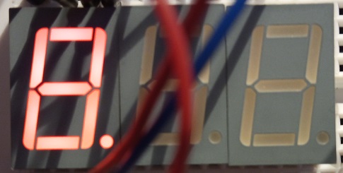

Nur würde das Multiplexing evtl. den DCF-Empfang stören?
Anbei ein Foto von der LC-204VL auf meiner zuvor erstellten Testplatine
mit den zwei Schieberegistern zur Demonstration der Helligkeit.
> derselben Schaltung ausprobiert, die Helligkeit ist ausreichend
Aktuelle Anzeigen brauchen für die gleiche Helligkeit nur 1/10 bis 1/50
so viel Strom. Überlege mal, wie das deine Schaltung vereinfachen würde.
Die ganzen Transistoren drumherum wären unnötig, der Kühlkörper würde
entfallen, der Trafo könnte kleiner sein. Du bräuchtest keine
Lüftungslöcher.
U4 ist nicht der ATtiny sondern ein 74HCxx Schieberegister. Wenn du
statt dessen einen ATmega mit mehr Pins nehmen würdest, dürftest du mehr
Strom fließen lassen (ich meine es waren 200mA). Was aber bei einer
aktuellen LED Anzeige nicht einmal nötig wäre.
Der 74LVC595 verträgt 100mA. Wenn wir mal davon ausgehen, das die
Anzeige wohl nur selten 8888 anzeigen wird, könnte das schon reichen.
Achja stimmt, das hatte ich verwechselt.
Aber „rum wie num“, gerade die Schieberegister können die 15 mA nicht
direkt treiben, da sinkt die Ausgangsspannung laut Datenblatt zu sehr
ab.
Stefan F. schrieb:
>> Die LC-204VL gibt es gerade für 50 Cent bei Pollin
> Restposten halt. Das ist alter Kram aus den 90er Jahren. Schön klein
> wäre übrigens auch ein OLED dass du direkt an den ATtiny anschließen
> könntest (würde geschätzt 80% der Bauteile einsparen) und wäre nicht
> einmal teurer.
Hmm ja schon, ich könnte auch ein Grafik-LCD einbauen ... Wäre auch
nett.
Was soll's, ich hab nun mal jetzt zehn von diesen
Restposten-LED-Anzeigen und möchte sie sinnvoll verbauen. Aber du hast
schon recht, insgesamt besser wären wahrscheinlich neue stromsparende
7-Segment-Anzeigen gewesen.
Stefan F. schrieb:
>> Dann würde ich aber einen DCF-Empfänger einbauen
> Der wird in der Nähe der gemultiplexten LED Anzeige nicht (oder ncur
> sehr schlecht) funktionieren.
OK, das hatte ich schon vermutet ...
Stefan F. schrieb:
> Schön klein
> einmal teurer.
Er hat nunmal sich die Arbeit gemacht und in den Entwurf gesteckt. Da
würde ich auch nicht alles wieder über den Haufen werfen, sondern es so
bauen, bis die Bauelemente dafür nicht mehr verfügbar sind.
Mit einem 16x2 LCD hätte er auch weniger Bauelemente, aber ja mei,
manche Leute stehen hat auf die nostalgischen LED Anzeigen, ich nehme
mich da nicht aus. Ich würde da allerdings größere Ziffern einsetzen.
Erstens sieht man im Alter schlechter und wenn man das  Board zweit-
oder drittverwertet, will man das Display vielleicht auch mal aus etwas
größerer Entfernung ablesen können.
> Wie misst man denn am besten die Lichtmenge? Da braucht man sicher
> spezielle Sensoren für?
Klassischerweise eine Photodiode mit einem als Transimprdanzverstarker
nachgeschalteten OpAmp vor einem Analogeingang des uC. Es gibt natürlich
uC mit eingebautem OpAmp, Photodioden mit ringebautem
Transimpedanzvetstärker und digitalen Photodioden die eine Frequenz oder
einen Digitalwert liefern.
Aber nur wenn man gar nicht programmieren kann...
> stimme ich dir zu.
Vor allem ist ein Drehknopf so bedienerfreundlich, denn so genau kommt
es bei der Belichtung nicht drauf an, 10% Einstelltoleranz sind nichts.
Leider gibt es nur wenige Konstantstromquellen (TB62710) aber wenn du
das Display segmentweise multiplext (1:7 mux mit 70mA für 10mA mittleren
Strom) brauchst du nur 5 Konstantstromsenken, also einen
TB62715 (8*150mA/17V), TLC5916 (8*120mA/20V) STP08CDC596 (8*120mA/16V),
A6275=TB62705 (8*90mA/17V), ST2221A (8*90mA/9V)
und 7 geschaltete Transistoren nach plus.
Da dein Display keine 10mA mittleren Strom braucht, ist ein ICL7221/7219
schon ok.
von Manfred P. (pruckelfred)
Das ist jetzt nicht "German Angst", sondern eine Stufe härter "Stefans
Angst".
Wer viel fragt, bekommt viele Antworten und Bedenken. Du musst nicht mit
77,5 kHz multiplexen und solltest auch ungradzahlige Bruchteile davon
meiden.
Ich würde es aufbauen und testen, natürlich auch auf eine sinnvolle
Verdrahtung achten und großzügig Abblock-Elkos vorsehen. Schaue Dir mal
meinen Beitrag "Re: Handhabung Pollin-DCF77-Modul?" an, da kann
ich den Empfänger verschieben und jede kleine Störung sofort hören.
Wozu? Meine läuft seit zweistelligen Jahren mit Widerständen, 8 Stück
für die sieben Segmente und den Punkt.
Ich meckere zwar immer, dass man nicht für jeden Kinderkram FETs
einsetzen muß, in diesem Fall würde ich sie aber ganz klar dem NPN
vorziehen.
Manfred P. schrieb:
> Wozu
Weil die kluge Auswahl von Bauteilen, wenn man sie sowieso kaufen muss,
einiges an Aufwand (Platinenentwurf, einlöten, Platz) spart.
von J. S. (jojos)
Hallo Namensvetter,
baue das Ding so wie geplant. Eine Echtzeituhr da drin? Uhren hat man
auf dem PC, am Arm, Alexa, an der Wand.
Ändern würde ich nur die Relaisversorgung, direkt an die ungeregelten
+6V. Das entlastet den Regler und ein 7805 braucht wahrscheinlich nicht
mal einen KK und es reduziert die Störungen beim Schalten auf der µC
Versorgung.
Wenn in der Praxis dann etwas fehlt kann man eine Version 2 planen und
bauen.
Lieferzeiten für bezahlbare industriell gefertigte Platinen sind auch
nur eine Woche und die müssen nicht aus China kommen, siehe Aisler.net.
Was dann dieses Projekt auch nahezu überflüssig macht... Gut, es gibt
noch UV empfindliche Lacke oder Kleber, da kann man einen UV Belichter
auch gebrauchen.
> Versorgung.
Das hatte ich auch zuerst so geplant, allerdings war die 6-V-Ausführung
des finder-Relais bei Reichelt wesentlich teurer gewesen und bei meinem
5-V-Relais bräuchte ich dann einen Vorwiderstand, damit die Spule nicht
überlastet wird, und dieser würde dann aber die Ein-/Ausschaltzeit
erhöhen und damit zu stärkerer Kontaktabnutzung führen, was ich nur
ungern in Kauf nehmen würde.
Ich werde aber nochmal überlegen, ob ich doch noch ein 6-V-Relais zum
höheren Preis bestelle.
Edit: Gerade nochmal bei Reichelt geschaut, die Standard-6-V-Version ist
wieder lieferbar (vorher nur die teurere Sensitiv-Variante), werde diese
bestellen und das Relais an die ungeregelten 6 Volt „hängen“.
Ihr habt mich überzeugt, hinsichtlich modernerer Anzeigen und größerem
Controller – ich arbeite das Layout gerade auf ATmega48 (DIL) und drei
Anzeigen vom Typ Kingbright SA56-11EWA um, die ich vor Jahren mal
bestellt hatte. Die sollten mit geringerem Strom auskommen.

von J. S. (jojos)
um die Relais würde ich mir nicht so viel Gedanken machen, die Kontakte
leben mit Sicherheit länger als du und auch die 5 V Version verträgt
höhere Spannungen locker. Wenn es zu warm wird kann man auch mit PWM die
mittlere Leistung senken. Aus dem 6 V Trafo kommt nach dem gleichrichten
ja auch mehr raus.
>> SA56-11EWA
> Die haben nur 3,6 bis 8 mcd, das ist gefühlt kaum heller, als deine alte
> Pollin Anzeige.
Ich hab es gerade probiert: SA56-11EWA bei ca. 5 mA pro Segment (Rv =
560 Ohm an 5 V) und 1/3 Duty Cycle – leuchtet nicht sehr hell, aber
deutlich wahrnehmbar auch bei Schreibtisch- und Deckenfluterbeleuchtung,
also für meine Zwecke erstmal ausreichend (wird eh im Keller bei mäßiger
bis gar keiner Beleuchtung betrieben).
Stefan F. schrieb:
> Die ist auch gut:
https://www.mouser.de/ProductDetail/Inolux/INND-TS56WAB?qs=qSfuJ%252Bfl%2Fd6qr6w9dFt2tw%3D%3D
Kann man bei mouser.de als Privatperson bestellen, und wie sind die
Versandkosten? Hab ich auf die Schnelle nicht gefunden auf deren
Website.
Naja, im Datenblatt steht „bis 1,5 × U_Nenn“, also maximal 7,5 V bei der
5-V-Version. Das ist aber etwas knapp, denn ...
> ja auch mehr raus.
... wie du selbst schon schriebst. Also wäre ein 6-V-Typ schon besser,
der geht dann bis 9 V Betriebsspannung. Das dürfte ja reichen. PWM will
ich am Relais eigentlich nicht machen, damit würde ich mir ja wieder
Störungen erzeugen.
> J. S. schrieb:
>> und auch die 5 V Version verträgt höhere Spannungen locker.
> J. S. schrieb:
>> Aus dem 6 V Trafo kommt nach dem gleichrichten ja auch mehr raus.
Da muß man sich ansehen, was wirklich am Ladeelko liegt. Es hängt von
der Größe des Trafos ab, gerade kleine 3..4 VA sind extrem weich und
haben eine heftige Leerlaufüberhöhung bis 30%.
Typische 5V-Relais liegen um 40mA, das macht sich schon bemerkbar.
Notfalls spendiert man einen Widerstand vor der Spule.
Auf jeden Fall ist es eine gute Idee, Relais nicht aus dem
Spannungsregler des µC zu versorgen. Zum einen wegen dessen
Verlustleistung, zum anderen verbessert es auch die Störsicherheit. Wo
immer es geht, lasse ich meine Verbraucher vor dem Regler.

Anbei nochmal ein Foto von der ...EWA bei 5 mA und 1/3 Duty Cycle,
Periodendauer 3 ms.
Da ich jetzt eh nochmal bestelle, werde ich die SC56-11SURKWA nehmen,
die haben typ. 97 mcd bei 10 mA, also rund das zehnfache. Das sollte
dann auch reichen. ;-)
von Monk (roehrmond)
> Periodendauer 3 ms.
Sieht (für Indoor Nutzung) gut aus.

Wegen der Relaisansteuerung hätte ich keine Bedenken, diese auch mit
noch höherer Spannung zu betreiben und auf jeden Fall vor dem Regler
anzuschließen. Die Leerlaufspannung der kleinen Trafos bricht bei Last
auch recht schnell ein. Die typ. Kenndaten der Relais' gelten auch bei
sehr hohen Temperaturen und Dauerbetrieb. Beides wird bei Dir nicht der
Fall sein. Bevor eine Relaisspule durchbrennt, muß schon viel passieren.
Würde mich aber nicht wundern, wenn das hiesigen Nutzern permanent
passiert und deshalb dringend eine aktive Kühlung vorgeschlagen wird ;-)
Hier ist mein umgearbeiteter Entwurf mit drei SC56-11SURKWA und
ATmega48. Drei Ziffern reichen; damit werde ich einfach die Sekunden
dreistellig anzeigen.
Ist wesentlich übersichtlicher geworden. Den vorherigen 2,8-VA-Trafo
habe ich durch einen 1,8-VA-Typ ersetzt, den LDO-Spannungsregler durch
einen LP2950-5.0, den IR-Empfänger TSOP4836 durch einen etwas größeren
TSOP31236, von denen ich noch mehr auf Lager habe.
Nachteil ist allerdings, dass ich nun sehr viele Brücken um die
7-Segment-Displays herum brauche. Nun werden sicher viele sagen, „lass
doch die Platine industriell fertigen, doppelseitig durchkontaktiert“
:-D
von J. S. (jojos)
Vier Stellen mit mm:ss ist schon bequemer. Lange Zeiten wie 30 Minuten
braucht man z.B. zum Aushärten von UV Lack / Folie.
Ich würde R14-16 ich ein bisschen großzügiger dimensionieren. Zum
Beispiel 2,2 kΩ.
Ja, das stimmt schon. Dann müsste ich aber doch meine ursprüngliche
Version mit der LC-204VL bauen – vier getrennte Digits kriege ich nicht
auf die Eurokarte gepackt und bräuchte dann noch viel mehr Brücken …
Wofür benutzt man denn sowas? Also ich habe das bisher noch nicht
gemacht.
> Beispiel 2,2 kΩ.
Das wären dann ca. 2 mA Basisstrom, und der Kollektorstrom beträgt ja
mit den 560-Ohm-Widerständen maximal rund 43 mA. Würdest du die BC337-25
wirklich so stark übersteuern? Laut DB haben die einen h_FE von
mindestens 160 bei I_c = 100 mA; ich hatte mit der Hälfte, also 80,
gerechnet.
> gerechnet.
Mit B=80 zu rechnen halte ich auch für ein wenig hoch.
Die Angaben (160 bei 100mA) gelten für den Linearbetrieb, er könnte so
nicht unbedingt in Sättigung gehen und dann, wenn nur ein Segment oder
beim nächsten alle sieben Segmente leuchten, vielleicht ein
Helligkeitsunterschied feststellbar sein.
An der Stelle hätte ich als vermutlich eher die BC337-40 genommen, aber
der Vorschlag mit 2k2 von Stefan F. ist auch o.k.
Den Digit_x Ausgängen tut das nicht weh und Netzversorgung hast du auch
Hmm, nach wie vor hochohmige Basiswiderstände am Digit-Treiber, eine
überflüssige Rückstromdiode am Spannungsregler und so kleine Trafos
brauchen keine Sicherung, der Draht dadrin ist dünner als der in deiner
Sicherung, und bipolare brauchen eigentlich keinen BE Widerstand.
Dass nach wie vor die Zeit gestoppt und über FB eingestellt werden soll,
ist halt deine Entscheidung.
Gut, danke für die Erklärung.
Welchen Widerstand würdest du denn dann beim BC337-40 nehmen? 3k3
(entspricht B=33)?
Die werde ich verkleinern, danke für den Hinweis.
Michael B. schrieb:
> eine
Ist die wirklich überflüssig, wenn ich 5 Volt an VCC anlege zum Flashen
des Controllers, ohne dass Netzspannung anliegt? Also verträgt es der
LP2950, 5 V an seinen Ausgang zu bekommen bei Eingangsspannung = 0?
Würde da nicht Strom rückwärts vom Ausgang zum Eingang fließen und ihn
evtl. zerstören? Im Datenblatt finde ich dazu nichts.
> Sicherung
Ja das stimmt, die Sekundär-Sicherung nehme ich raus. Der Trafo ist
sogar „unbedingt kurzschlussfest“, also ist die Sicherung wirklich
überflüssig. Gilt das auch für die Primär-Sicherung oder sollte ich die
besser drin lassen?
Hmm ja, da war ich mir auch nicht ganz sicher, jedoch wird das im
Artikel Basiswiderstand,
https://www.mikrocontroller.net/articles/Basiswiderstand#Offene_Basis_bei_Reset
so empfohlen, weil mögliche Störeinkopplungen beim Reset des Controllers
sonst bewirken könnten, dass die Transistoren teilweise durchsteuern.
Ich kann mir schon vorstellen, dass Lichtmengenmessung besser wäre, mir
ist das aber zum jetzigen Zeitpunkt noch zu komplex. Vielleicht nehme
ich mir das später mal vor. Zunächst ist die simple Zeitsteuerung für
mich ausreichend und erfüllt erstmal ihren Zweck.
Die Fernbedienung betreffend bin ich noch am überlegen, ob ich
zusätzlich noch Taster und Drehimpulsgeber einbaue. Fernbedienung kann
ja dann zusätzliche Option sein, um die Zeit über die Zifferntasten
direkt wählen zu können.
Das kann doch gar nicht passieren, denn die Spannung an der
Ausgangsseite ist letztendlich das Resultat der geregelten
Eingangsspannung.
Und selbst wenn doch, alle mir bekannten Spannungsregler mit bis zu 5V
vertragen "von hinten" angelegte Fremdspannung bis ca. 7 Volt.
Selbst wenn er es nicht verträgt, müsste zur Zerstörung des Reglers eine
gewisse Menge Strom fließen. Wo soll der Strom denn hin fließen, wo ist
die Senke? Das Relais reicht nicht, um dem Spannungsregler weh zu tun.
Siehe einfach mal Platz für die Diode vor, aber löte sie nicht ein und
probiere es aus. Versuch macht kluch.
Ja, die kann bei solchen Trafos normalerweise auch entfallen. Ich fühle
mich mit Primär-Sicherungen aber wohler. Ist wohl so ein Ding wie du mit
deiner Diode :-)
> (Der Basiswiderstand wird)
Trotzdem egal, denn niemand wird verletzt, wenn die LEDs beim Reset des
Controller ein kleines bisschen glimmen. Sehr wahrscheinlich wirst da
aber nichts sehen, außer vielleicht in einem absolut dunklen Raum.
Ja, er fliesst, die Diode ost schon eingebaut, nutze dein Multimeter.
> weil mögliche Störeinkopplungen beim Reset des Controllers sonst
Bei MOSFETs. Bipolare sind niederohmig, da macht ein Ausgang der noch
als hochohmiger Eingang geschaltet ist nichts aus.
Ja.
von Mi N. (msx)
Ich weiß nicht, was Ihr mit den Basiswiderständen habt. Nimmt man einen
PNP Transistor (BC327) als Emitterfolger hat man keinerlei Probleme mit
Sättigung.
Mein Vorschlag ebenfalls mit ATmega48 und 100 Ohm Widerständen für die
Segmente, die der ATmega48 locker treiben kann:
http://mino-elektronik.de/7-Segment-Variationen/LCD.htm#led4
Bau das Netzteil provisorisch auf und belaste es mit dem zu erwartenden
Strom. Erst dann zeigt sich, ob der kleinere Trafo tatsächlich
ausreichend ist.
> Sättigung.
Prima Idee, danke. Bei der ersten Version hatte ich ja bereits
NPN-Emitterfolger als High-Side-Treiber für die Segmente. Warum nicht
auch für die Low-Side. Die 5 Volt Betriebsspannung bieten ja genügend
Reserve für die zusätzlichen ca. 0,7 V, die dann über den Transistoren
abfallen.
> (entspricht B=33)?
Den habe ich deshalb genannt, weil das h_FE des -40 schon mal 2.5fach
größer ist und dann reichen 4k7, auch deine 6k8 noch aus.
Dann natürlich PNP und invertierte Ansteuerung.
von Mi N. (msx)
Eigentlich wollte ich ja nicht noch mehr schreiben, damit Du auch einmal
anfangen und fertig werden kannst ;-)
Wenn Du die ganze Displayansteuerung invertieren würdest (Anzeigen mit
gemeinsamer Anode), könnten Emitterfolger nach V+ die Digits treiben. V+
wird vor dem 5 V Regler abgegriffen. Gleiches könnte man mit dem Relais
machen, das bei rund 4,4 V auch noch schalten würde. Die
Gesamt-Verlustleistung würde dann auf die Treibertransistoren verteilt,
und ein Regler im TO92-Gehäuse würde auf jeden Fall ausreichen.
Aber prüfe bitte unbedingt, ob die Trafospannung mit nominell 6 VAC
unter Last nicht zu sehr einbricht. Daß Du einen 50 Hz Trafo nehmen
möchtest, finde ich gut. Die Ableitströme von Schaltnetzteilen sind
allermeistens störend, auch wenn viele Leute sich daran gewöhnt zu haben
meinen.
Viel Erfolg!

Für den Zeitschalter habe ich mich jetzt entschieden, doch die
ursprüngliche Version mit der Pollin-Anzeige und Schieberegistern in
veränderter Form zu bauen: d.h. die Kollektoren der
Digittreiber-Emitterfolger an die ungeregelte Spannung nach dem
Gleichrichter, ebenso wie den Pluspol der Relaisspule (mit ca. 10 Ohm
Vorwiderstand), wie es mehrfach empfohlen wurde. Damit kann ich mir den
Kühlkörper sparen und einen LP2950-5.0 im TO-92 verwenden. Grund für
diese Entscheidung ist, dass ich nunmal jetzt die Pollin-Anzeigen habe
und vier Ziffern mit Doppelpunkt dazwischen nunmal besser für einen
Zeitschalter passen als nur drei Ziffern wie im letzten Entwurf.
Geänderter Schaltplan und Layout folgen in Kürze ...

Ja, das dachte ich mir auch. Deshalb werde ich nun doch die LC-204VL
verwenden, weil ich die auch nunmal habe ...
Anbei der jetzige Stand, Display und Relais werden von der ungeregelten
Spannung am Ladeelko versorgt. Daher der kleinere Regler im
TO-92-Gehäuse.
Falls euch an Schaltung und Layout noch was auffällt, was
verbessert/korrigiert werden könnte, bitte schreiben – ich habe noch
Zeit bis zum Wochenende, Änderungen vorzunehmen. Dankeschön :-)
Wenn Du unbedingt noch Änderungen vornehmen willst, es gäbe anstelle der
BC327 evtl. noch TO-92 Transistoren, bei denen die Basis nicht in der
Mitte liegt. Mit sowas könnten unten die vier Brücken komplett
rausfliegen und das Layout weiter vereinfacht werden. Mein
Standard-Transistor für sowas ist das 2SA733/2SC945-Päärchen, aber die
können nur 100mA, nicht 800mA. Vielleicht weiß da jemand noch einen
dickeren Transistor mit außen liegender Basis.
Denk auch dran, daß die Transistoren nicht weiter öffnen können als ihre
Basisspannung zulässt. Du bekommst in der Schaltung niemals diese 7,5V
an das Display, sondern etwa Vcc-2x0,6V, also nur etwa 3,8V. Ich weiß
nicht ob Du das "eingepreist" hast. Wenn Du mehr willst müsstest Du die
PNP an den Anoden einsetzen und die NPN an den Kathoden, möglicherweise
brauchen alle Transistoren dann aber Basiswiderstände.

von M. K. (sylaina)
Hm...ich geh mal durch was mir grad so auf Anhieb auffiel:
SB140 hat 0.75V Flussspannung. In Kombination mit dem Trafo wird es da
mit 7.5V recht eng. Da der LP2950 aber nur 1V Dropspannung anscheinend
benötigt ginge das grade noch so in Ordnung. Reicht für den Rest denn so
rund 6VDC ( 6VAC*SQRT(2)*(100%-10%_Spannungsdrop_Netz) )?
Die Diode D3 über dem LP2950 ist aber gleich in zweierlei Hinsicht
überflüssig: Zum Einem braucht der LP2950-5 diese Diode gar nicht (Uout
-> Uin kann selbst für Uin = 0V gar nicht das kritische Level (~7V)
erreichen, dass dem LP2950 schaden kann sofern man auf Vcc nicht noch
von extern was Höheres einspeist), zum Anderen dürfte auch am Ausgang
des LP2950 wohl kaum eine nennenswert größere Kapazität als 3 mF
auftauchen, die die Ausgangsspannung signifikant länger auf 5V hält als
die drei 1 mF Kapazitäten am Eingang des LP2950 die Spannung aufrecht
erhalten.
Die Diode D8 ist ebenso überflüssig, der Attiny hat hier schon eine
recht brauchbare Diode eingebaut.
Parallel zu C7 kann man überlegen einen Varistor vorzusehen, der im
Falle eines Falles F1 zur Auslösung bringt.
C13 mit 100 uF an U4 kommt mir ebenso etwas hoch vor und macht vor allem
dem LP2950 das Leben nicht grade einfacher.
Die Pulldowns (R5/R6) an SCK und MOSI sind ebenso nicht nötig. Beide
Leitungen werden vom Attiny stets auf dem richtigen Level gehalten.
Zu guter Letzt würde ich in die N-Leitung zumindest des Imagesetters
auch noch eine Sicherung vorsehen...falls mal L und N nicht wie geplant
angeschlossen werden hat man so zumindest L sicher immer abgesichert.

von Mi N. (msx)
Diese ca. 3,8 V sind volle Absicht und bei rund 2 V Durchlassspannung
der Anzeigen ganz in Ordnung. Die Zeit der Basiswiderstände ist hier
längst vorbei.
Bei 1 A. Bei 10 mA für den ATmega48 sieht das aber ganz anders aus.
Persönlich würde ich SD103 einsetzen.
Und auch dieser Wert stimmt nicht. Es gibt auch kein Teil in der
Schaltung, das exakte 5 V erfordert.
Gute Idee, kennt jemand solche Transistoren, die mindestens 200 mA
schalten können?
Ja das ist mir bewusst, und sogar besser, weil das Display damit auch
eine „geregelte“ Spannung bekommt (da abgeleitet von VCC über die
Emitterfolger). Ich werde allerdings die Segmentwiderstände noch auf
150 Ohm anpassen.
Also im Diotec-Datenblatt
https://diotec.com/request/datasheet/sb120.pdf
steht VF < 0,5 V @ IF = 1 A, also bei meinen ca. 230 mA eher noch
weniger.
Ja, das Relais ist für 6 VDC ausgelegt (da ich durchschnittlich ca.
7,5 V am Ladeelko ausgerechnet habe, ist noch der 10-Ohm-Vorwiderstand
eingeplant).
Ist das wirklich so, dass der LP2950 bis zu 7 V Fremdspannung am Ausgang
verträgt bei Uin=0? Ich finde dazu im Datenblatt leider nichts. Bei den
78xx ist dagegen im Datenblatt ja explizit diese Rückflussdiode
vorgesehen ...
> erhalten.
Kapazitäten nicht, aber die Einspeisung von 5 V beim ISP-Flashen des
Controllers.
Also in den AppNotes wie z.B.
https://www.microchip.com/content/dam/mchp/documents/MCU08/ApplicationNotes/ApplicationNotes/atmel-2521-avr-hardware-design-considerations_applicationnote_avr042.pdf
wird diese Diode empfohlen, da die Controller laut diesen eben keine
solche Clamping-Diode am Reset-Pin (im Gegensatz zu den anderen Pins)
haben, um HV-Programming zu ermöglichen.
von Mi N. (msx)
> schalten können?
Ich würde mir doch niemals spezielle Transistoren zusammensuchen, bloß
um 4 x Lötbrücken einzusparen. Es sei denn, Du möchtest auch hier
SMD-Typen einsetzen. Dann wäre BC807 ein Kandidat.
Speziell ist eher die deutsche Abart, C nicht in der Mitte des TO92 zu
haben.
Da musste man das Leadframe extra abwinkeln, damit der Chip nicht am
Rand klebt. Der Rest der Welt hat sich von den Unsinn, kompatibel zu
Blechdöschen von 1950 zu sein, schnell gelöst.
2SC1845, BC635 und 2SC2655 sind beliebt für mehr Leistung,
von M. K. (sylaina)
> Bei den
> vorgesehen ...
Aber eben explizit nicht bei den xx05er Versionen. Hat mit der internen
Schaltung zu tun, die internen Strecken/Transistoren (konkret der
Bypass-Transistor) benötigen was um die 7 Volt um entsprechend
durchzubrechen bei einer Falschpolung. vgl. auch
https://pdf1.alldatasheet.com/datasheet-pdf/view/22615/STMICROELECTRONICS/L7805.html
Seite 23, Figure 37.
Ist lange her bei mir aber ich meine das war der Emitter-Basis-Übergang,
der bei Überschreiten von 6-7 Volt durchbricht sodass sich dann die
> eingeplant).
Wäre halt der Worst Case, dass die Netzspannung um 10% fällt, was sie ja
darf aber das scheint ja zu passen bei dir.
Hmm, welchen Fall sollte der denn absichern, Netzspannungsüberhöhung?
Okay, würdet ihr den durch 10µ ersetzen oder lieber ganz weglassen? Ich
hatte ihn vorgesehen, weil U4 ja etwas weiter vom Regler entfernt ist.
Naja, außer eben während Reset des ATtinys beim Flashen. Achso, halt –
da treibt ja dann der ISP-Programmer die SCK- und MOSI-Leitungen. Also
wohl wirklich überflüssig ;-) Aber schaden tun sie ja auch nicht, oder?
Hmm, das verstehe ich nicht so ganz. L und N sind ja zunächst mal
sowieso zufällig, je nachdem, wie herum der Eurostecker eingesteckt wird
– geplant ist da nix. Und die beiden Sicherungen würden ja dann in Reihe
liegen – welche zuerst auslöst, wäre rein zufällig, und genauso gut
könnte die Sicherung, die (zufällig) in der N-Leitung liegt, zuerst
auslösen?!
Schaden tun sie nicht.
Mi N. schrieb:
Aber der Gleichrichter versorgt ja auch noch die Anzeige und das Relais,
nicht nur den Controller – insgesamt wären es maximal ca. 240 mA. Da
wäre die SD103 wohl etwas unterdimensioniert?
Danke für den Tipp – leider habe ich gerade erst bestellt, sonst hätte
ich den noch mit geordert. Mal sehen, ob ich nochmal die Versandkosten
aufbringen möchte ...
Nachtrag: hab gerade bei Reichelt angerufen und den BC807 noch
hinzugefügt, Paket war noch nicht draußen. :-)
>> Bei den
>> vorgesehen ...
OK, danke für die Erklärung. Ich werde die Diode aber trotzdem drin
lassen, kostet nur 2 Cent und kann nicht schaden, Platz ist auch genug
da. ;-)
> hinzugefügt,
Ich dachte, Du wolltest erst zum Wochenende bestellen und ich hätte noch
Zeit, Dir diese Bauteile gegen Portoerstattung anzubieten. Im Angebot
hätte ich aber noch SD103, 1N5817, SS14, SK24, SK34, SK54 und, wenn
garnichts anderes mehr geht, auch SK84 ;-)
Bezüglich der Treibertransistoren gäbe es alternativ noch BSS84, AO3400
oder AO3401, die sich zu Pfennigsbeträgen für viele Anwendungen eignen.
Aber ich denke, Du hast alle passenden Teile zusammen, wobei ich dem
Trafo  nicht so recht traue. Solange jedoch das Relais noch sicher
einsschaltet, kann die Betriebsspannung ruhig unter 5 V absacken. Dem µC
ist es völlig egal und ein kleiner Einbruch in der Helligkeit wird kaum
bemerkbar sein.
Ich versuche immer, bis spätestens Dienstag zu bestellen, wenn die
Lieferung bis Sonnabend ankommen soll. Manchmal dauert es zwei Tage
(bisweilen auch noch länger), bis das Paket bei Reichelt raus geht und
DPD braucht auch i.d.R. noch drei Tage. Habe auch erst heute um 11 Uhr
die Versandmitteilung bekommen, d.h. es ist eher unwahrscheinlich, dass
das Paket noch bis Samstag ankommt. Aber auch nicht so schlimm, ich habe
parallel noch andere Projekte (teils Software), die ich am Wochenende
weiter voranbringen kann.
Mi N. schrieb:
> und ich hätte noch
Oh das ist nett von dir, vielen Dank. Wäre aber jetzt wahrscheinlich
auch schon zu spät fürs Wochenende.
Mi N. schrieb:
> wobei ich dem
Meinst du? Aber der hat ja einen Nennstrom von 466 mA, ist das nicht
genügend Reserve? Ich komme auf ca. 240 mA Gesamtstromaufnahme maximal
(Anzeige max. 120 mA, Relais 110 mA, ATtiny+Schieberegister 10 mA
großzügig aufgerundet).
Klaus H. schrieb:
> und die 4n7 sind mir zu niedrig.
Habe tatsächlich eine andere AppNote gefunden, die ebenfalls 4k7 und
100n empfiehlt:
Section 3. "Connection of RESET Pin onAVRs", S. 6
Ich habe die Werte auch inzwischen entsprechend geändert.
Hier der aktuelle Stand, jetzt mit 5 × BC807 als Low-Side-Treiber und
damit einigen Brücken weniger.
Ich bin weiterhin offen für Tipps, insbesondere was das Layout angeht.
Die Schaltung an sich dürfte ja inzwischen weitgehend ausgereift sein,
denke ich.
Vielen Dank an alle, die mir bisher schon Anregungen gegeben haben.
Q2 bis Q9 sind immer noch überflüssig. Dein IC kann die LEDs direkt
ansteuern.
Macht es wirklich Sinn, 8 Transistoren hinzuzufügen, nur damit man einen
kleineren Spannungsregler ohne Kühlfahne nutzen kann? Die Abwärme in
deinem Kasten wird dadurch nicht weniger.
von Axel R. (axlr)
Ich hab die Masseanbindung an die BC807 anzumäkeln (orangkschener
kringelstrich). Einen Stützkondensator tät' ich beim Display noch
platzieren
edit:
ach - und einen Start-Knopf. Aber das wurde sicher schon oben geklärt.
> ansteuern.
Aber für die 74HC595 gilt doch das gleiche, was ich oben schon mal für
den µC schrieb: im NXP-Datenblatt steht „supply current Max. 70 mA“
(Absolute Maximum). Ich habe pro Segment ca. 12…15 mA, also maximal
120 mA insgesamt, die das Schieberegister U3 liefern können müsste – das
ist fast das doppelte.
> kringelstrich).
Hmm, wie könnte ich die denn verbessern, wenn ich die Brücken von vorher
nicht wieder einbauen möchte? Oder sind die unumgänglich?
Edit: Ah, du hast ja auch eine Brücke eingezeichnet, okay, danke für den
Hinweis.
> platzieren
OK, der wird eingebaut.
Ja, Knöpfe wurden schon angesprochen – dafür habe ich die drei übrigen
Pins des ATtiny an die Stiftleiste J2 geführt.
Bis zu drei Taster könnte ich also anschließen. A propos – wäre es
sinnvoll, dafür noch 4k7-Pull-up-Widerstände einzubauen? Die
ATtiny-internen sind ja mit 20…50 kΩ ziemlich hochohmig.
Die Brücke finde ich Quatsch. Da fließen wenn's hoch kommt 200mA über
die Transistoren. Das ist keine Leistungselektronik.
Allerdings verstehe ich auch das Design mit der oben liegenden
Massefläche nicht bzw. sowas würde ich nur machen wenn ich sie selbst
ätzen möchte. Bei einem Fertiger macht ein- oder zweilagig (mit großer
Massefläche unten) keinen Unterschied.
> es sinnvoll, dafür noch 4k7-Pull-up-Widerstände einzubauen? Die
Nö, die reichen. Du könntest über 10..22nF Kondensatoren gegen Masse
nachdenken (möglichst nahe am µC) wenn Du die Tasten resistenter gegen
Störungen machen oder Dir softwareseitiges Entprellen ersparen möchtest.
Aber bitte keine solchen Kondensatoren an ISP-Eingängen, die stören
sonst bei der Programmierung.
> Massefläche nicht
Die Massefläche (blau) ist unten, wie die blauen Leiterbahnen, nur die
roten Leiterbahnen sind oben, die werden als Drahtbrücken ausgeführt (da
die Leiterplatte einseitig wird).
> ätzen möchte.
Genau das möchte ich ja :-)
Nee, entprellt wird in Software.
Ja, das ist klar.
> nur die roten Leiterbahnen sind oben, die werden als Drahtbrücken
> ausgeführt (da die Leiterplatte einseitig wird).
Okay. Aber dann lösch doch bitte diese komischen blauen Leiterzüge in
der Massefläche, die irritieren total.
Für die Fertigung ist es unerheblich, welche Seite oben oder unten ist.
Ich hätte schreiben sollen Massefläche und Leiterzüge auf der gleichen
Seite. Aber für die eigene Fertigung ist das ein Argument wie ich schon
schrieb. Ich habe auch schon eine zweiseitige Platine geätzt, aber das
war totaler Sackstand, die beiden Lagen in Deckung übereinander zu
bekommen. Wenn ich heute sowas brauche, dann lasse ich das wirklich von
einem Fertiger übernehmen.
Ich habe die Masseanbindung der Low-Side-Treiber geändert, sodass sie
nur noch über die Brücken läuft, nicht mehr unter U5 hindurch. Da ist
jetzt natürlich die Frage, ob der Stützkondensator C12 dann überhaupt
noch etwas bringt?
Die Impedanz zwischen den High-Side-Treibern und den Lade-Elkos dürfte
ja eigentlich auch nicht zu hoch sein, oder? Sind ja nur ein paar
Zentimeter 1,5-mm-breiter Leiterbahn und die untere Massefläche.
> bekommen.
Habe ich noch nicht gemacht, aber ich kann mir gut vorstellen, dass das
sehr schwierig ist ...
Doppelseitige durchkontaktierte LP würde ich auf jeden Fall auch
fertigen lassen, sei es bei aisler.net oder in China ...
Bisher bin ich allerdings noch immer mit einseitigen ausgekommen.
> Ich habe die Masseanbindung der Low-Side-Treiber geändert [..]
Wie gesagt, das finde ich Quatsch. Mit sowas muß man sich bei höheren
Strömen herumschlagen, da kommt dann auch sowas wie Sternpunkt und
kelvin connection, keine aufgespannten Flächen wo hoher Strom fließt...
aber doch nicht bei einer gemultiplexten 4x7-Segment-Anzeige. Analoge
Messungen, wo die Ströme auf dünnen Masse-Leiterbahnen oder
Schaltflanken unter Schaltkreisen evtl. stören könnten, machst Du ja
auch nicht.
Ja vermutlich schon, aber ich werde es jetzt so lassen – die zwei
Brücken machen den Kohl jetzt auch nicht fett, und was bei hohen Strömen
gut ist, muss ja bei geringeren nicht schlecht sein.
Nachdem ich nun bemerkt habe, dass der ATmega48 doch deutlich mehr Strom
liefern kann als gedacht, habe ich Schaltung und Layout nochmal auf den
ATmega angepasst, d.h. High-Side-Treiber und Schieberegister entfallen,
der ATmega treibt die LEDs direkt am Port D.
Um noch vier Pins für Taster nutzen zu können, habe ich zwei der
Low-Side-Treiber mit an MOSI und MISO angeschlossen (die zum ISP benutzt
werden). Das dürfte doch aufgrund der hohen Eingangsimpedanz der
Emitterfolger unproblematisch sein, oder?
Als Gehäuse werde ich übrigens dieses nehmen:
https://secure.reichelt.de/industriegehaeuse-177-x-126-x-56-mm-ip65-lichtgrau-4u63181306437-p324320.html
Die Montagebohrungen sind darauf abgestimmt; es müssen allerdings noch
links oben und rechts unten die Ecken der Europlatine abgesägt werden,
damit sie rein passt.
Inzwischen sind alle Bauteile angekommen und ich habe noch die
Anschlussmöglichkeit für vier Taster hinzugefügt. Diese legen entweder
GND, 1/4 VCC, 1/2 VCC oder 3/4 VCC an den Pin PC3, der als ADC-Eingang
konfiguriert wird (deshalb auch noch 10 µH zwischen VCC und AVCC).
Mit deinem Hinweis am Regler bez. des Ausgangs-Cs und dessen ESR
(0.1Ω-10Ω): vielleicht noch einen Serienwiderstand vorsehen. Könnte
sein, dass ein 10µ Ta-Elko weniger als 0.1Ω ESR hat ...
von J. S. (jojos)
An meinem Timer habe ich einen Drehgeber:
- drehen stellt die Sekunden ein
- drücken und drehen die Minuten
- kurzer Druck: Start/Stop
- langer Druck: gespeicherte Zeit laden
- noch längerer Druck: aktuelle Zeit speichern
Ich nehme diesen hier:
https://www.reichelt.de/smd-tantal-kondensator-10-f-20-v-taj-3528-10-20-p167010.html
Der hat laut Datenblatt 2,1 Ω, sollte also passen.

Hast Du die Platinen nun bestellt oder machst die selbst?
von Peter D. (peda)
> haben.
Die Basis in der Mitte ist aber nicht speziell deutsch.
Der bekannte P2N2222A (TO-92) von ON-Semi hat das auch.
Die hab ich am Wochenende selbst gemacht. Mit dem Bestücken bin ich
allerdings noch nicht fertig geworden, da komme ich dann erst nächsten
Sonntag wieder weiter. Update wird folgen.
von Axel R. (axlr)
haste uns garnicht gezeigt - na sowas ...
Wusste nicht, dass da Interesse besteht :-D
Kann ja am Wochenende noch ein Foto von der Kupferseite machen (ein paar
SMDs sind halt schon drauf).
Ich bin mit meinen Ätzergebnissen noch nicht 100-%ig zufrieden (Küvette
von HWE mit Natriumpersulfat), die Kanten sind immer etwas „ausgefranst“
und an einigen Stellen bleiben auch nach langer Ätzzeit noch kleine
Kupferreste zwischen den Leiterbahnen stehen, die ich dann nachher
manuell wegkratzen muss. Das könnte evtl. daran liegen, dass die
Luftsprudel-Pumpe zurzeit nicht funktioniert (hatte das Ding deswegen
schon mal zur Reparatur zurückgeschickt, danach hat es eine kurze Weile
funktioniert und danach wieder nicht; werde es demnächst mal
aufschrauben).
von Mi N. (msx)
Zeig entweder eine ungeätzte Kupferfläche oder Deine Schaltung, wenn sie
fertig ist und halbwegs funktioniert. Sonst wird Dir alles zerredet
werden ;-)
Das liegt definitiv daran, auf jeden Fall die zurückbleibenden Punkte.
Das sind entweder Verschmutzungen, die vorher nicht entfernt wurden oder
Luftblasen, die beim Ätzen entstehen. Gegen letzteres hilft so ein
Luftsprudler wunderbar.
Was die ausgefransten Kanten angeht, müsstest Du mal erzählen wie Du das
Layout auf die Platine übertragen hast. Entweder sind das Papierreste
oder Unterätzungen durch zu langes Ätzen.
Okay, gut. Verschmutzungen können es eigentlich nicht sein, höchstens
Reste vom Fotopositiv-Resist (wobei ich mir beim Entwickeln deshalb
schon Zeit lasse). Werde jedenfalls für das nächste Mal die Luftpumpe
wieder gängig machen (wahrscheinlich hat sich einfach nur der Schlauch
von der Pumpe im Gehäuse gelöst).
Fotopositiv-Methode mit dem Bungard-Basismaterial. Also vermutlich
Unterätzungen, aufgrund der durch das fehlende Luftsprudeln verlängerten
Ätzzeit. Wird sich dann nächstes Mal zeigen, ob es daran gelegen hat.
Hier noch zwei Fotos von der geätzten Platine mit Lötlack und SMDs.
Sind ein paar Kolophoniumkleckse drauf – SMD-Löten muss ich noch üben.
Hardware ist fertig.
Unter Volllast, d.h. Relais eingeschaltet und Anzeige „88:88“, gibt der
Trafo ganze 8,8 V~ ab und an den Elkos zeigt das Multimeter 9,5 V an.
Also gut, dass ich für das Relais einen 10-Ohm-Vorwiderstand eingebaut
habe.
Na gugg, sieht doch gar nicht so schlecht aus. Wie warm wird der 7805?
Wenn Du der Sicherung noch eine Schutzkappe spendierst, wird der Aufbau
von oben für die Zeit der Bastelphase sogar ziemlich berührungssicher
(von unten natürlich nicht). Alternativ ginge auch eine Versorgung mit
Kleinspannung ohne 230V.
Na ja, das flache Display neben dem hohen Trafo, so wird das mit einem
Gehäuse nichts, Mechanik muss man mit-bedenken.
Denke das passt schon, er wollte ja eine klare Sichtscheibe vor die
ganze Platine packen wenn ich das korrekt verstanden habe.
Mehrere Steckleisten Huckepack, so bekommt man das Display höher ;-)
Nur etwas lauwarm, sind ja nur grob aufgerundet 4 V × 150 mA = 0,6 W,
die er maximal verheizt. Das Relais wird wesentlich wärmer.
Hmm, hab diese Plastik-Schutzkappen schon mal irgendwo gesehen, bei
Reichelt glaube ich, waren mir aber zu teuer. Ich passe schon auf, wo
ich hinfasse, wenn Netzspannung anliegt. ;-)
Ja das stimmt schon, das Display ist recht klein im Vergleich zum Rest
... aber das ist mir in diesem Fall nicht so wichtig, Hauptsache es
erfüllt den Zweck. Ins Gehäuse passt es jedenfalls, vielleicht sieht man
es auf dem Foto im Anhang besser (da kommt später noch der transparente
Deckel drauf).
Genau ;-)
Ja, so wollte ich es ursprünglich machen, hab es der Einfachheit halber
aber dann alles auf eine Platine gepackt. Nächstes mal mach ich es
vielleicht so.
> halber aber dann alles auf eine Platine gepackt. Nächstes mal mach
> ich es vielleicht so.
Such schon mal die Entlötpumpe...!
Nee nee, da löte ich nix mehr aus ;-)
Wenn dann würde ich auch eher Entlötlitze nehmen, mit diesen Pumpen habe
ich eher schlechte Erfahrungen gemacht.

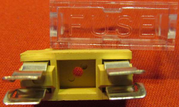

Bei TME gibts die Schutzkappen auch:
https://www.tme.eu/de/katalog/sicherungsdosen-pcb_113041/?queryPhrase=sicherungshalter&params=1719%3A167b17%2BSicherungs-ZubehorTyp%3ASchutz
Wenn man nicht von Anfang an einen geschützten Sockel nimmt, dann bietet
sich der Gummibümpel Fuse-1 an.
