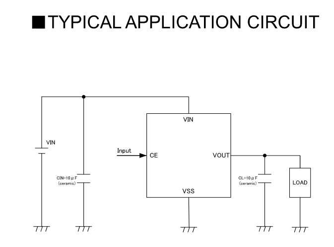

Hi, Ich muss einen ESP32 WROOM mit 3 NIMH-Akkus betreiben, andere Akkus wie LiPo o.ä. sind in meiner Konstellation nicht möglich. Aufgeladen haben die 3 NIMH-Akkus eine Spannung von ca. 4.0 Volt. was viel zu hoch ist für den ESP32. Der ESP32 WROOM braucht eine Spannung von 2.3 - 3.6 Volt. Ich habe folgenden Thread gelesen: Beitrag "Passender LDO für ESP32 Betrieb an 3xNiMh gesucht" und würde es auch mal mit dem XC6220B331MR-G probieren. Bin nicht der Beste im Datenblatt lesen. Wie beschalte ich den XC6220B331MR-G nun, wenn ich eine Spannung von 3.0 Volt brauche? Vielen Dank!

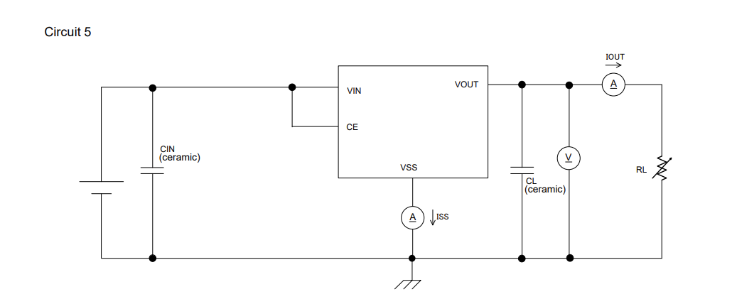

Thomas B. schrieb: > XC6220B331MR-G ist ein Festspannungsregler nicht für 3.0V sondern für 3.3V Thomas B. schrieb: > Wie beschalte ich den > XC6220B331MR-G nun siehe Datenblatt https://media.digikey.com/pdf/Data%20Sheets/Torex/XC6220.pdf Thomas B. schrieb: > wenn ich eine Spannung von 3.0 Volt brauche? dann suche einen Anderen

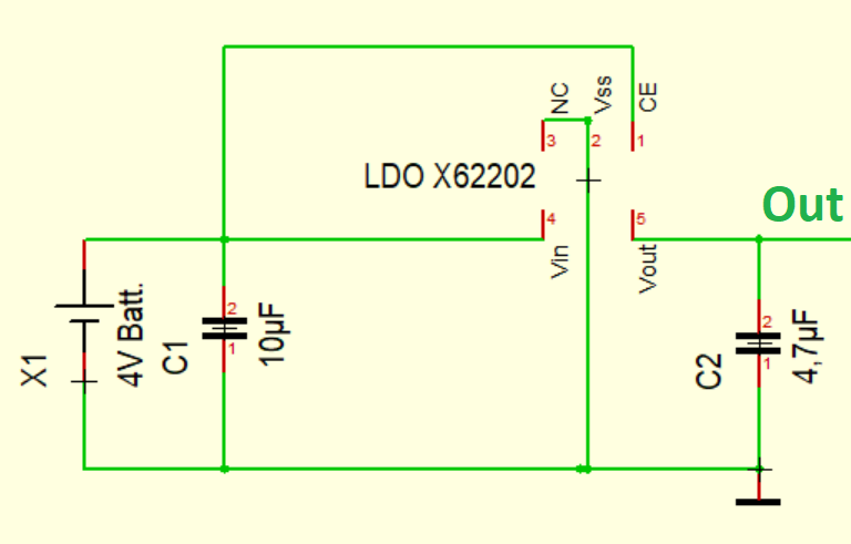

Danke, habe jetzt den XC6220B301PR-G ausgewählt mit einem SOT 89-5 Gehäuse, dass ich besser in der Platine verbauen kann, da ich die Platine selber herstellen und nicht so kleine Bauteile verarbeiten kann. Aus dem Datenblatt habe ich die passenden Kondensatoren 10u im Eingang und 4.7u im Ausgang anhand der Ausgangsspannung von 3.0 V gewählt, ich hoffe das ist richtig so. Das sieht dann so aus, wie in den Beigefügten Bildern. Ist das korrekt so? Danke nochmal für Eure Hilfe :-)

Hi, ich wäre sehr dankbar, wenn mir hier nochmal jemand helfen kann. Ist die Schaltung / Umsetzung OK so?
Thomas B. schrieb: > Ist die Schaltung / Umsetzung OK so? Du hast nur den Schaltplan vom Spannungsregler mit seinen beiden Kondensatoren gezeigt, was kann man da wohl falsch machen? Ich würde jedenfalls die empfohlenen Kondensatoren verwenden. https://www.mouser.de/datasheet/2/760/TOSL_S_A0010556302_1-2575005.pdf
Ich würde dir übrigens zu 4 Akkus laden, weil deren Innenwiderstand im Laufe der Zeit ansteigt. Die Kontaktwiderstände der Batterie-Halter kommen noch dazu. Der ESP Chip braucht eine stabile Versorgungsspannung, die sich nur langsam ändern darf. Wenn die Spannung aus den Akkus aufgrund ihres Innenwiderstandes zwischen 2,5 und 3 Volt pulsiert, kann der Spannungsregler das nicht mehr glatt bügeln. Der ESP wird instabil laufen und sich früher oder später aufhängen. Was du da vor hast, funktioniert mit neuen frisch geladenen Akkus ganz Famos, aber langfristig wirst du damit nicht glücklich. Es sei denn, du profitierst vom Handel mit neuen Akkus. Bei einem LiIo Akku hätte ich nichts gesagt.
Thomas B. schrieb: > Aus dem Datenblatt habe ich die passenden Kondensatoren 10u im Eingang > und 4.7u im Ausgang anhand der Ausgangsspannung von 3.0 V gewählt, ich > hoffe das ist richtig so. bei MLCC also mehrlagige Keramik-Kondensatoren immer Spannung so hoch wie möglich wählen wegen Bias Derating Beitrag "MLCC-Deratierung – spannungsabhängiger Kapazitätsverlust, gemessen" Bei Elkos werden aber auch keine 400V Typen benötigt.
