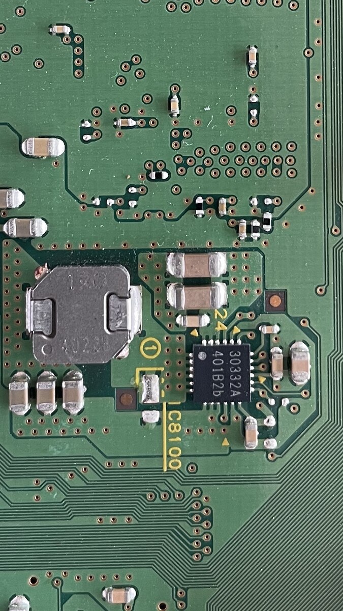

Suche Quelle für ein Stück dieses seltenen Spannungsreglers als nicht gewerblicher Anwender. Bitte um Hinweise, danke!
Wird auch nicht einfach den unfallfrei abzulöten und den neuen drauf zu bekommen. Aber schlimmer als defekt kann das Gerät nicht werden.
Thomas R. schrieb: > Aber schlimmer als defekt kann das Gerät nicht werden. Wenn es überhaupt an diesem IC liegt ...

... Und mit wildem herumprobieren auch nicht! Bist doch schon lange genug dabei, Du weisst das, Thomas! Ha! Ich wusste, dass ich den Print kenne: Beitrag "Prozessor nachlöten?" Restrings, Vias, unverkennbar! Also doch nicht sicher der Prozessor? Gruss Chregu
Christian M. schrieb: > ... Und mit wildem herumprobieren auch nicht! Bist doch schon lange > genug dabei, Du weisst das, Thomas! > > Ha! Ich wusste, dass ich den Print kenne: > Beitrag "Prozessor nachlöten?" > Restrings, Vias, unverkennbar! Also doch nicht sicher der Prozessor? > > Gruss Chregu Ja, du hast Recht. Der Prozessor und dieses IC liegen unter einem gemeinsamen Kühlblech sehr nah beieinander. Daher war der erste Verdacht der Prozessor. Beim Abbau des Kühlbleches kam dann dieser Regler zum Vorschein. Tatsächlich hat dieser den thermischen Effekt. Für einen Spannungsregler nicht so ungewöhnlich. Da diese Geräte sowieso auf dem Schrott landen würden, ist das eine Fingerübung (bei QFN auch wörtlich). Eine gebrauchte Hauptplatine würde ca. € 100 kosten....
Freue Dich, beim QFN sind Deine Chancen viel höher! Musst ihn nur noch finden... Gruss Chregu
@Thomas R., Datenblatt unter, https://www.digikey.at/de/products/detail/panasonic-electronic-components/NN30332A-VB/4582564 Eventuell kannst Du bei anderen Herstellern nach Reglern gleicher Bauart suchen und mit etwas Glück einen vergleichbares Teil finden, welches Direkt passt oder mit einer kleinen Adapterplatine. Markus
Markus W. schrieb: > @Thomas R., > > Datenblatt unter, > > https://www.digikey.at/de/products/detail/panasonic-electronic-components/NN30332A-VB/4582564 > > Eventuell kannst Du bei anderen Herstellern nach Reglern gleicher > Bauart suchen und mit etwas Glück einen vergleichbares Teil > finden, welches Direkt passt oder mit einer kleinen Adapterplatine. > > Markus Danke für den Input. Leider muß der aber genau passen, einmal wegen der Bauform (ich werde bei dem pitch keine Adapterleitungen abringen können) und wegen der Bauhöhe: darüber ist noch ein Prozessorkühlblech. Das ist ein Regler für 1,2Volt bei 10A.....

Das mit den 10A habe ich im DB auch gesehen. Die Frage ist, ob Du die vollen 10A auch brauchst? Wenn der Bauraum so eingeschränkt ist, wird es noch um einiges schwieriger ohne Original das Teil zu reparieren. Trotzdem viel Erfolg bei der Bauteilsuche und der Reparatur. Markus
Nach Deiner Beschreibung im anderen Thread scheint es mir unwahrscheinlich das der Regler def ist. Viel eher scheint es mir einer der Kerkos zu sein, der gebrochen ist. Wird der erwärmt verschieben sich die Lagen und der Kurzschluss verschwindet. Ansonsten den Regler mit Heißluft + Flussmittel nachlöten. Messen vor Löten erspart auch sehr viel Herumgestocher. DB hast Du ja jetzt.
Wie fast alles ist der Chip beim freundlichen Chinesen zu bekommen: https://de.aliexpress.com/item/1005004676150932.html über 4 A lässt der Wirkungsgrad aber bedenklich nach. Bei 10A würd' ich das Teil nicht betreiben wollen!
