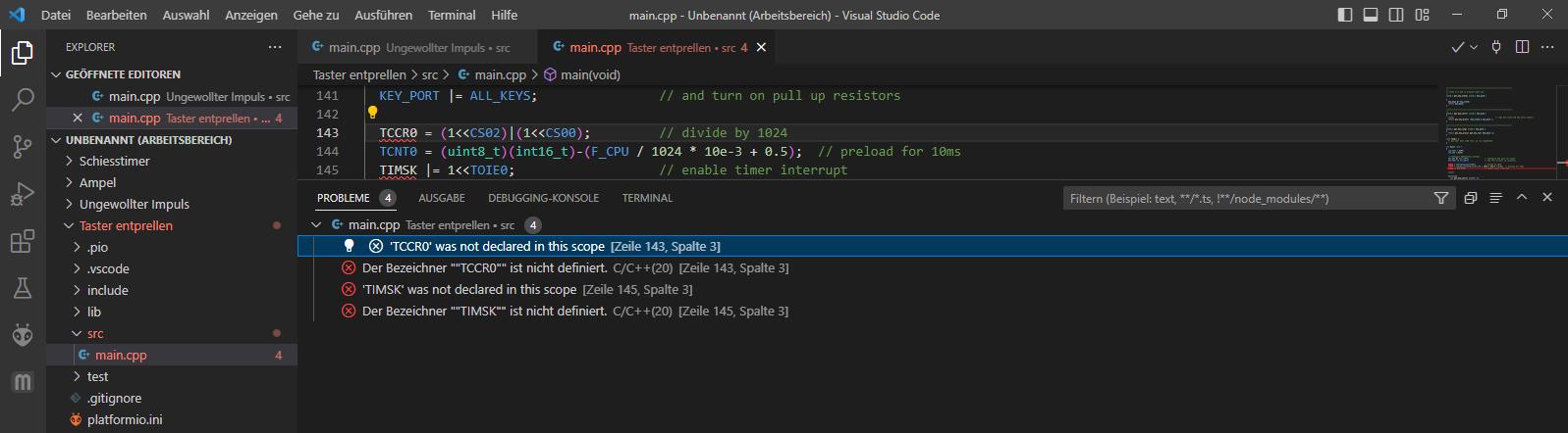

Was habe ich hier falsch gemacht bzw. vergessen, denn paste & copy
funktioniert doch nicht so einfach mit PeDa's C-Code ( siehe auch
Screenshot ) ?

Und nun zum Code und meinem Problem welches im Screenshot zu sehen ist.

von Falk B. (falk)
Welchen Arduino hast du in deiner IDE eingestellt? Der hat die beiden
Register nicht, die heißen anders.

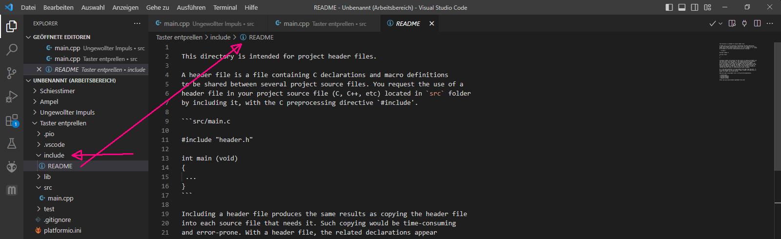

von Bernd S. (Firma: Anscheinend Corner-Cases ;-)) (bernd_stein)
Dachte so etwas wird automatisch erkannt bzw. umbenannt.
Es heisst doch das C-Programme für einen µC, einfach auf andere µC
übertragbar sind. Wenn ich da jedesmal gucken bzw. überlegen muss, wie
das Register nun in diesem µC heisst oder heissen könnte, dann hab ich
ja viel zu tun.
Es ist ein ATmega 2560-Board.
Müsste dies nicht in der <avr/io.h> stehen ?
Und warum tauchen diese dann nicht im Verzeichnis -> include auf ?
(siehe Screenshot)
#include <Arduino.h>
#include <stdint.h>
#include <avr/io.h>
#include <avr/interrupt.h>
Wastl schrieb:
> Längeren Sourcecode nicht im Text einfügen, sondern als Dateianhang
Ok, ich guck mal, ob es so geht, wenn ich es per Copy & Paste erst in
den
Windows-Editor kopiere und dann hier mittels "Durchsuchen..." hochlade.

Bernd S. schrieb:
Diese halt nicht.
Nö. Diese Funktionen werden von der Arduino-IDE nicht abgedeckt, da muss
man praktisch das Gleiche tun wie im normalen C. Das läuft auch nur auf
den AVR-basierten Arduinos. Alles anderen (ESP32 etc.) brauchen anderen
Konstruktionen zur Nutzung der Timer.
> übertragbar sind.
Das sind sie in Grenzen auch. Aber nicht die hardwarespezifischen
Module. Das ist so eins.
> ja viel zu tun.
Solltest du dir nicht besser ein anderes Hobby suchen, wenn dich das
alles so belastet?
Gut. Und da du die Arduino-IDE benutzt, kannst du Timer0 nicht direkt
nutzen, denn den nutz Arduino schon. Kann man aber mit nutzen, wenn man
weiß was man tut.
Jain. io.h ruft nur die hardwarespezifische inlcude-Datei auf.
> (siehe Screenshot)#include <Arduino.h>
Keine Ahnung.
> #include <stdint.h>
> #include <avr/io.h>
Mi N. schrieb:
> Schon etwas älter aber vielleicht hilft es.
> Beitrag "Entprellung von Tastern"
Danke, aber ich denke ich habe selbst schon viel zu viele Links bzw.
Informationen zum Thema hier angeboten.
Will mich auf PeDa's Code konzentrieren und ihn evtl. Arduino-C tauglich
machen.
> weiß was man tut.
Tu ich dass ?
Ich meine ich benutzte Platform IO ( PIO ), ist dies trotzdem die
Arduino-IDE ?
Nicht wieder aufregen, ich bin halt nur Hobbyprogrammierer und raffe
nicht alles vollständig.
Wie kann ich da mal reinschauen, kann dies evtl. dass Problem der
Fehlermeldung sein, dass diese gar nicht eingebunden wurde, da ich sie
in dem wahrscheinlich dafür vorgesehenen PIO-Ordner -> include nicht
finde ?

So geht es. Getestet auf Arduino UNO, sollte aber auf allen anderen
AVR-Typen auch laufen.

@Arduino F.
@M.K.
@Matthias S.
@Steve van de Grens
Ihr überfordert mich mit eurem detailiertem Fachwissen.
Konzentriert euch bitte auf mein(e) geschriebenes Problem.
Konnte mein anfängliches Problem dank Falk's Hilfe ja lösen
( Registernamen anpassen ). Trotzdem möchte ich in diesem Thread auf
seine weitere Hilfe verzichten.
Ihr wisst gar nicht wie kompliziert die ganze Sache für mich ist.
Habe also den Code auf das Board geflasht und durch Nutzung von

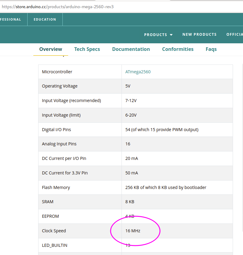

von Arduino F. (Firma: Gast) (arduinof)
Bernd S. schrieb:
> Da fiehl mir doch gerade ein : " Ich weiß ja gar nicht mit welcher
> Frequenz jetzt das ATmega-2560-Board läuft ? ".
Doch das weißt du! (Kompilermeldungen beobachten, boards.txt lesen)
16MHz, wie alle Arduino Mega Boards und ihre Klone.
Deine 12MHz sind nur eine Nebelkerze um dich selber zu verwirren.
Du verwirrst dich offensichtlich gerne, warum auch immer.

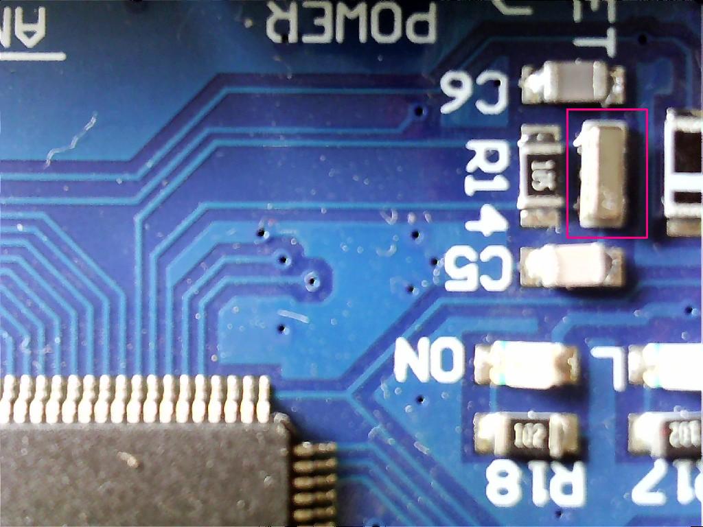

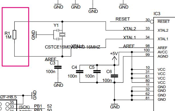

Ah, hab das Krümmelchen gefunden. Der zugehörige Widerstand heißt zwar
nicht R1, wie im Schaltplan, aber ...
Bernd_Stein
Bernd S. schrieb:
> wie im Schaltplan,
Wo hast du denn einen Schaltplan für den Clon gefunden?
Arduino F. schrieb:
> Bernd S. schrieb:
>> wie im Schaltplan,
Hatte ich zwar schon verlinkt, aber dann halt nochmal.
Der vermeintliche Quarz kann aber auch ein Resonator sein !
https://www.arduino.cc/en/uploads/Main/arduino-mega2560_R3-schematic.pdf
Bernd_Stein
von Stefan F. (Gast)
Ralph S. schrieb:
> Ärgerlich, dass auf dieser Seite die Vektoren für AVR-Series-0, -1 und
> -2 nicht mitgelistet sind.
Weil die verlinkte Bibliothek diese neuen Serien nicht unterstützt. Wer
das braucht, muss sich eine passende Bibliothek herunter laden und dann
in deren Doku oder wie gesagt in die *.h Dateien schauen.
Bernd S. schrieb:
> Der zugehörige Widerstand heißt zwar nicht R1
Da steht R14
Beitrag #7377756 wurde von einem Moderator gelöscht.
Nein, das ist der originale mit 16U2!
Du hast ein Board mit CH340.
Eben ein kein originalgetreuer Nachbau.
Arduino F. schrieb:
Stimmt leider.
Der Schaltplan ist der Falsche aber dieses Pinout-Bild dass Richtige.
