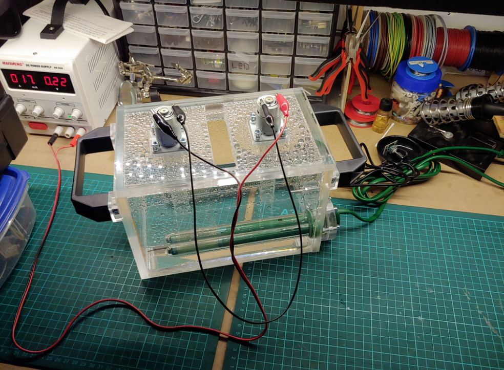

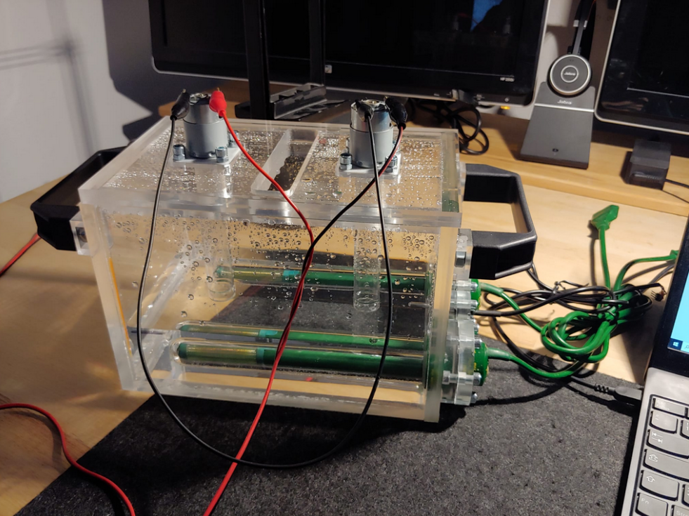

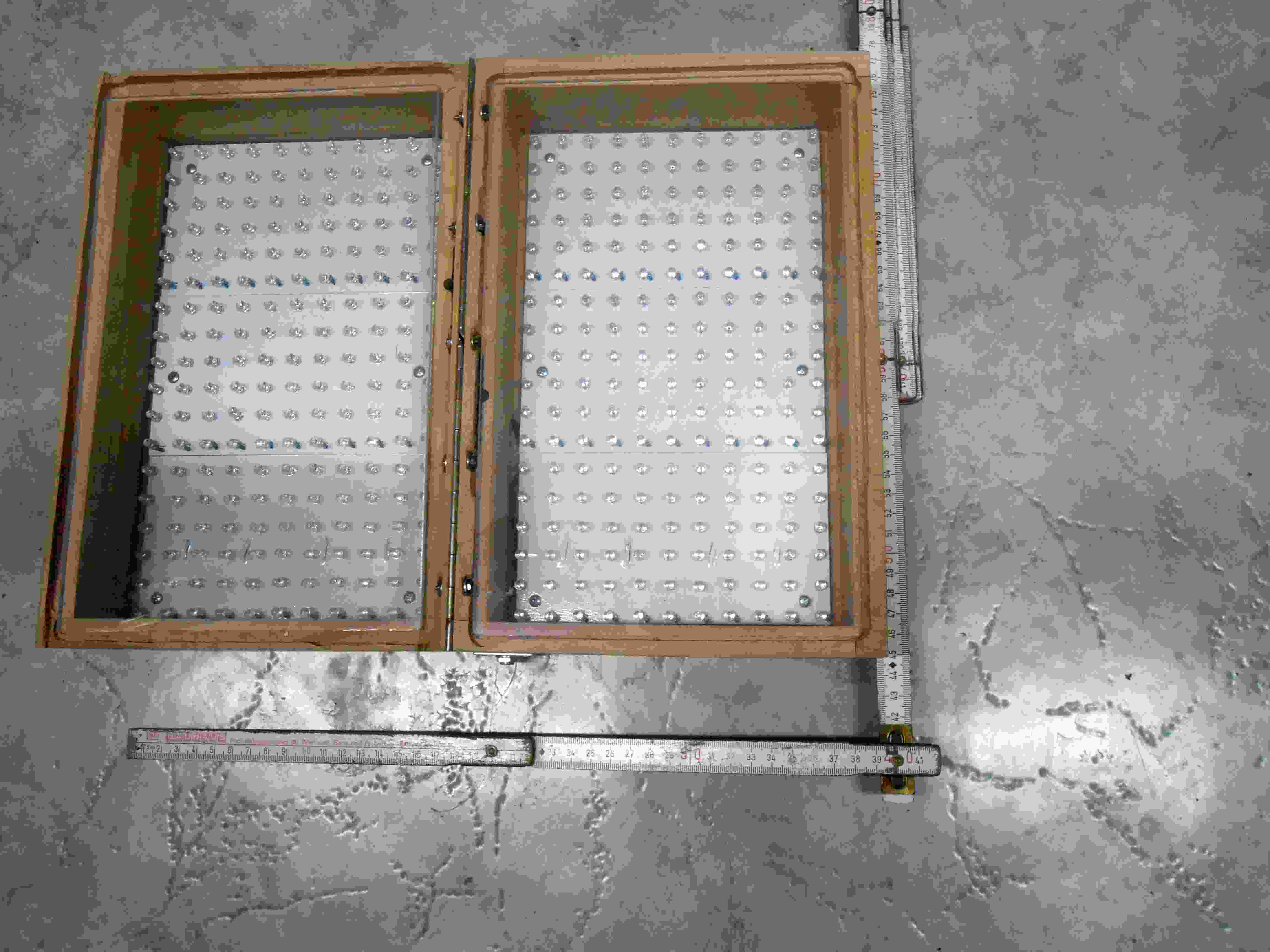

von Andreas G. (cpl)
Hugo H. schrieb:
> Andreas G. schrieb:
>> Mit dem Laserbelichter ist mein Ziel prozessichere 4mil bei 35ym Kupfer,
>> sollte problemlos machbar sein.
> Schick - selbst gebaute Impeller? Du scheinst eine günstige Quelle für
> Plexiglas zu haben (und einen passenden Schneidlaser?). Welche Art von
> Laserbelichter schwebt Dir denn vor / hast Du "im Bau"?
Na, günstige Quelle habe ich auch nicht. Ist alles Material von ebay,
das ich noch in der Werkstatt liegen hatte, dann auf dem CNC-BAZ
gefräst. Ziel war, dass das Gerät halbe Eurokarten ätzen kann und das
Bad innerhalb von 15 min auf Solltemperatur kommt (45°C), das ist
erreicht. Ja, Impeller sind selbst gebaut, ist keine Kunst.
Laserbelichter.. tja, noch in der Konstruktion. Idee ist entstanden, da
das ganze Rumgefrickel mit Laserdrucker, Tonerdichte, Layouts ausrichten
usw. mir langsam auf den Keks geht. Zudem ist man durch die
Druckerauflösung sehr eingeschränkt, grade wenn es unter 6 mil geht.
Bungard gibt eine Auflösung besser als 30ym an, und die will ich auch
ausreizen.
Laserbelichten ist ja eigentlich ein uralter Hut, erstaunt mich nur,
dass man solche Belichter für Eurokartengröße noch nicht für 100€ an
jeder Ecke kaufen kann. Irgendwo scheint da die Zeit stehengeblieben zu
sein.
Nicht falsch verstehen, wenn ich psbs mit Bestückungsaufdruck,
Lötstopplack, Durchkontaktierungen etc. haben will, bestelle ich die
auch wie jeder andere bei jlpcb und Konsorten und warte dann eben mal 2
Wochen. Aber wenn ich mal schnell einen Prototypen oder ein
breakoutboard haben will, brauche ich das am selben Tag. Ziel ist, mit
dem Belichter und dem Sprühätzgerät innerhalb von <<1h eine fertig
geätzte, gebohrte und gefräste Platine zu bekommen.

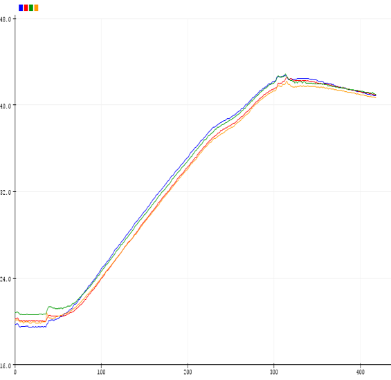

Markus B. schrieb:
> Andreas G. schrieb:
> Das mit dem Laserbelichten interessiert mich auch brennend.
> Wenn du damit weiterkommst bitte hier posten.
> Auch deine Sprühätzanlage finde ich sehr interessant.
> Was hat das im Vergleich mit einer Ätzküvette für einen Vorteil -
> Geschwindigkeit?
Hatte mal eine Ätzküvette mit Luftpumpe, war nicht so der Hit.
Sprühätzen soll insgesamt gleichmäßiger sein, und hat nicht das Problem
dass Luftblasen am PCB festkleben. Das war aber nicht mein Hauptgrund
für den Selbstbau. Entscheidendes Argument für den Selbstbau war für
mich, dass ich eine kompakte Baugröße haben wollte, mit schneller
Aufheizphase (15 min statt 30-40), zudem standsicherer als die normalen
Küvetten, und für 1/2 Eurokartengröße (arbeite ausschliesslich mit
halben Eurokarten oder noch kleiner). Dann mit präziser digitaler
Temperaturregelung. Die Elektronik piepst wenn die Solltemperatur
erreicht ist, und per bluetooth kann ich die Aufheizphase

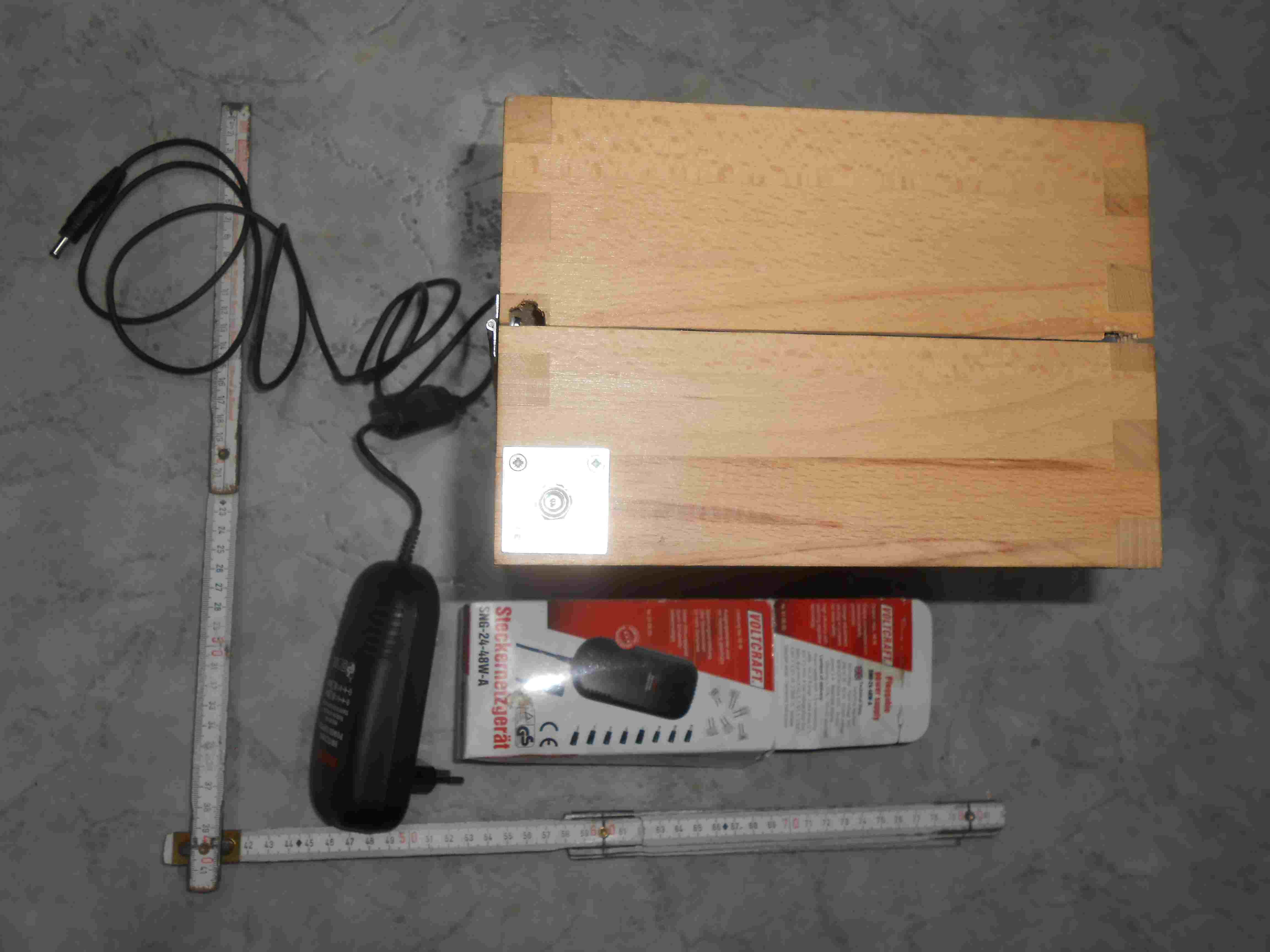

>Wer hat sich denn hier noch einen selbst gebaut??
Hier ist meiner, zwei Holzkästchen aus dem Baumarkt mit
Klavierband-Scharnier, zwei Acrylglasplatten, zwei Lochrasterplatinen, 2
* 11 *18 UV-LEDs mit Vorwiderständen und ein 24V 48W Steckernetzteil.
Aber meine alte Vitalux-Lampe sollte auch noch funktionieren.
Wie groß ist ein Duden? Jedenfalls kleiner als das Saarland oder ein
Olympiaschwimmbecken. Ich habe einen Maßstab danebengelegt, für
doppeltes Europaformat sollte es reichen.
