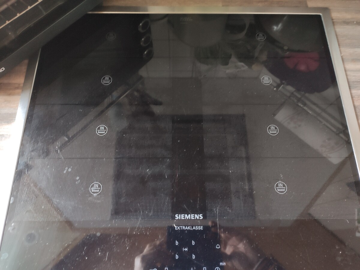

Wir haben ein ca 6 Jahre altes Kochfeld mit insgesamt 8 Zonen wovon
immer zwei auf jeder Seite paarweise betrieben werden. Es können aber
auch vier auf einer Seite zusammengeschaltet werden.
Jetzt ist zunehmend zu beobachten, dass die beiden Vorderen auf der
linken Seite, das sind auch die die am Meisten in Betrieb sind, zum
leichten Anbraten auf 9 gestellt werden muss wo auf dem rechten vorderen
Bereich 7 ausreicht.
Das Kochfeld ist noch nicht ausgebaut da es ja eigentlich noch
funktioniert, aber meint Ihr dass das Sinn macht die Kondensatoren
vorbeugend zu tauschen ehe ein schwererer Schaden die Halbleiter ins
Verderben reißt?

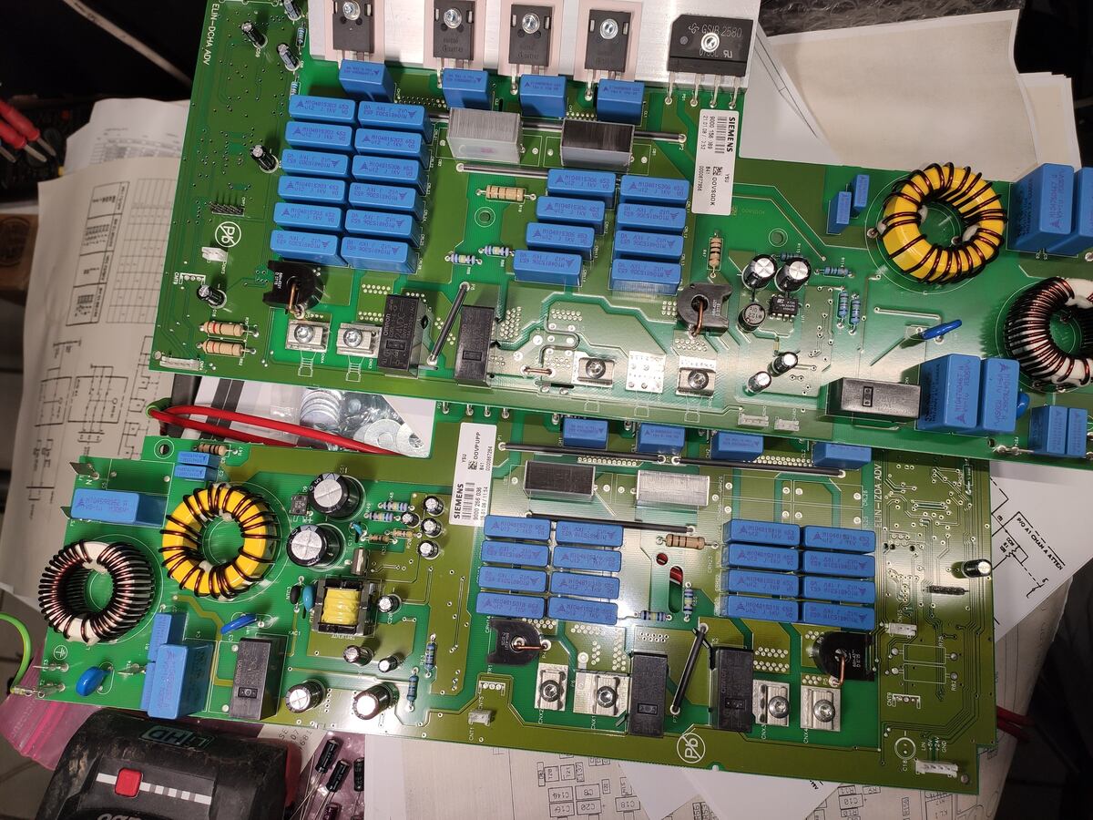

Elkos sind im Leistungsteil keine zu finden, nur MKP-Kondensatoren von
einigen wenigen µF.
mfg

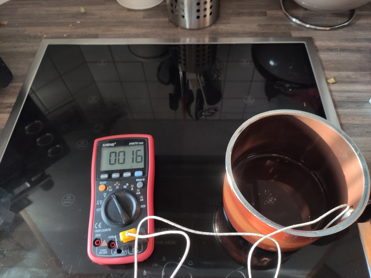

Mach mal einen genauen Test. Fülle einen Topf mit genau einem Liter
kaltem Wasser und miss die Temperatur. Stell' den Topf auf eine der
Kochstellen, stell' die auf ihre maximale Leistungsstufe ('9' dürfte bei
diesem Kochfeld 2.2 kW bedeuten) und miss, wie lange es dauert, bis das
Wasser kocht.
Die Prozedur wiederholst Du für jede einzelne Kochstelle. Immer mit dem
gleichen Topf (den Du zwischendrin natürlich abkühlen musst, damit die
Startbedingungen die gleichen sind).

Teste das doch bitte mal mit der beschriebenen Wasserkochmethode.
Gefühltes Anbratverhalten ist ein Indiz, aber nichts quantifizierbares.
Wenn Du einen 12cm-Topf hast, kannst Du mit dem auch das Kochverhalten
jeder einzelnen der acht Induktionsspulen testen, vielleicht liegt da ja
das eigentliche Problem.

Die Schwingkreiskondensatoren können durchaus altern, die sind sehr hoch
belastet. Man müsste sie mal auslöten und ihre Kapazität messen, würde
mich auch interessieren, wieviel davon nach einigen Jahren regelmäßigem
Betrieb noch übrig ist.

Ansonsten kannst du auch einfach am Stromzähler testen,
 Pott Wasser heiß machen höchste Stufe gucken was der Stromzähler zieht
und vergleichen mit den technischen Angaben....
Ach ja, den Leistungstest am besten mit einem richtigen eisengeschirr
machen, und nicht irgendwelchen alu-böden wo irgendwie mal mehr oder
weniger magnetisches Material drin ist, das ist nämlich auch
Leistungsbegrenzend unter Umständen....

Habe die Messungen fertig
Qualifiziert sei mal dahin gestellt, aber ich denke vergleich- und
reproduzierbar.
Setup war folgendes: Ein Topf mit Blechboden, für jede Messung etwa
mittig über dem jeweiligen Induktionsfeld positioniert und auch immer
mittig am Boden gemessen.
Nach jeder Messung wurde der Topf mehrmals mit frischem Leitungswasser
gespült.
Für jede Messung wurden frisch 300ml Wasser eingefüllt.
Dann wurde 1min mit Stufe 9 geheizt. Jede Platte mehrmals im Wechsel.
Nicht sofort aufeinanderfolgend sondern erst die Anderen. Jedoch nur die
vorderen 6. Bei den hinteren Beiden hätte ich den Topf wegen dem
umlaufenden Metallrand zu weit in das davor liegende Feld mit
reinschieben müssen.
Ich wollte zunächst mit einem ca 2,5mm dicken und 4cm breiten
Blechstreifen arbeiten. Auf den sprachen aber die beiden vorderen Felder
gar nicht an.
Zur Messung selber: Messdauer immer 1min
Vorne links vordere ca 50 - 52°
vorne links das zweite Feld ca 55 - 57°
Vorne rechts vordere ca 60 - 63°
vorne rechts das Zweite Feld 63 - 67°
Links das dritte Feld ca 70°
rechts das dritte Feld ca 73°
Jede Messung mehrmals. Insbesondere vorne links.
Jetzt werde ich dann mal schauen welche Kondies ich brauche und bei der
im anderen Thread genannten Quelle neue bestellen.
Achja, di weißen Punkte am Topfboden sind Wärmeleitpaste weil ich ja
zunächst nur mit einem Stück Blech arbeiten wollte und davon der Fühler
was an den Topfboden verschleppt hatte. War insofern praktisch weil ich
immer im selben Bereich gemessen habe.
MfG
von Harald K. (kirnbichler)
Der Topf ist zu groß, um nur eine Induktionszone alleine zu bedecken, Du
wirst also meistens zwei gleichzeitig genutzt haben, jedenfalls bei den
Messungenen für das zweite und dritte Feld.
Und damit schließe ich folgendes:
Die zweite Induktionszone links dürfte ausgefallen sein.
Viel Erfolg bei der Reparatur.
von Armin X. (werweiswas)
Wie vorhin schon beschrieben
Ich habe den Topf immer mittig auf das jeweils zu messende Feld gestellt
und auch immer mittig im Topf, mit am Topfboden angelegten Sensor
gemessen.
Das brachte jeweils die am Besten reproduzierbaren Ergebnisse. Mit frei
8m Wasser hängendem Sensorkopf schwankten die Ergebnisse zu sehr weil da
ja das Wasser in Bewegung war.
Den Einfluss des Nachbarfeldes halte ich für unbedeutend weil der ja
immer da ist. Egal ob ich nun das vordere oder hinter Feld des
jeweiligen Päärchens gemessen habe.
Gewiss, nur sind die Felder kleiner als Dein Topf, und somit hat Dein
Topf immer zwei Felder bedeckt, die das Kochfeld entsprechend
angesteuert haben wird. Das passt ja auch zur geschilderten
Wärmeverteilung.
A - Vorne links vordere ca 50 - 52°
B - vorne links das zweite Feld ca 55 - 57°
Beide nutzen die Felder 1 und 2
Ich korrigiere daher meine Diagnose dahingehend, daß eines der beiden
Fehler defekt ist, aber nicht feststeht, welches.
C - Vorne rechts vordere ca 60 - 63°
D - vorne rechts das Zweite Feld 63 - 67°
Auch die nutzen die Felder 1 und 2, hier halt die der rechten Reihe
E - Links das dritte Feld ca 70°
F - rechts das dritte Feld ca 73°
Das sind jeweils die Felder 3 und 4
Nur mit einem deutlich kleineren Topf bekommst Du das Kochfeld dazu,
wirklich nur eine der Induktionszonen zu aktivieren.
Ist das Schrottpaket von irgendeinem Induktionskochfeld oder ist es
von einem baugleichen/ähnlichen Gerät wie Deinem?
> Wärmeverteilung.
Das sind immer knapp 2 cm die der Topf in das Nachbarfeld hineinragt. In
allen Fällen gleichermaßen. Also ist der Einfluß des Nachbarfeldes immer
in etwa gleich. Möglicherweise springt dieses mangels erkannter
Induktivität gar nicht erst an, wie ich mit dem Blechstreifen
festgestellt habe.

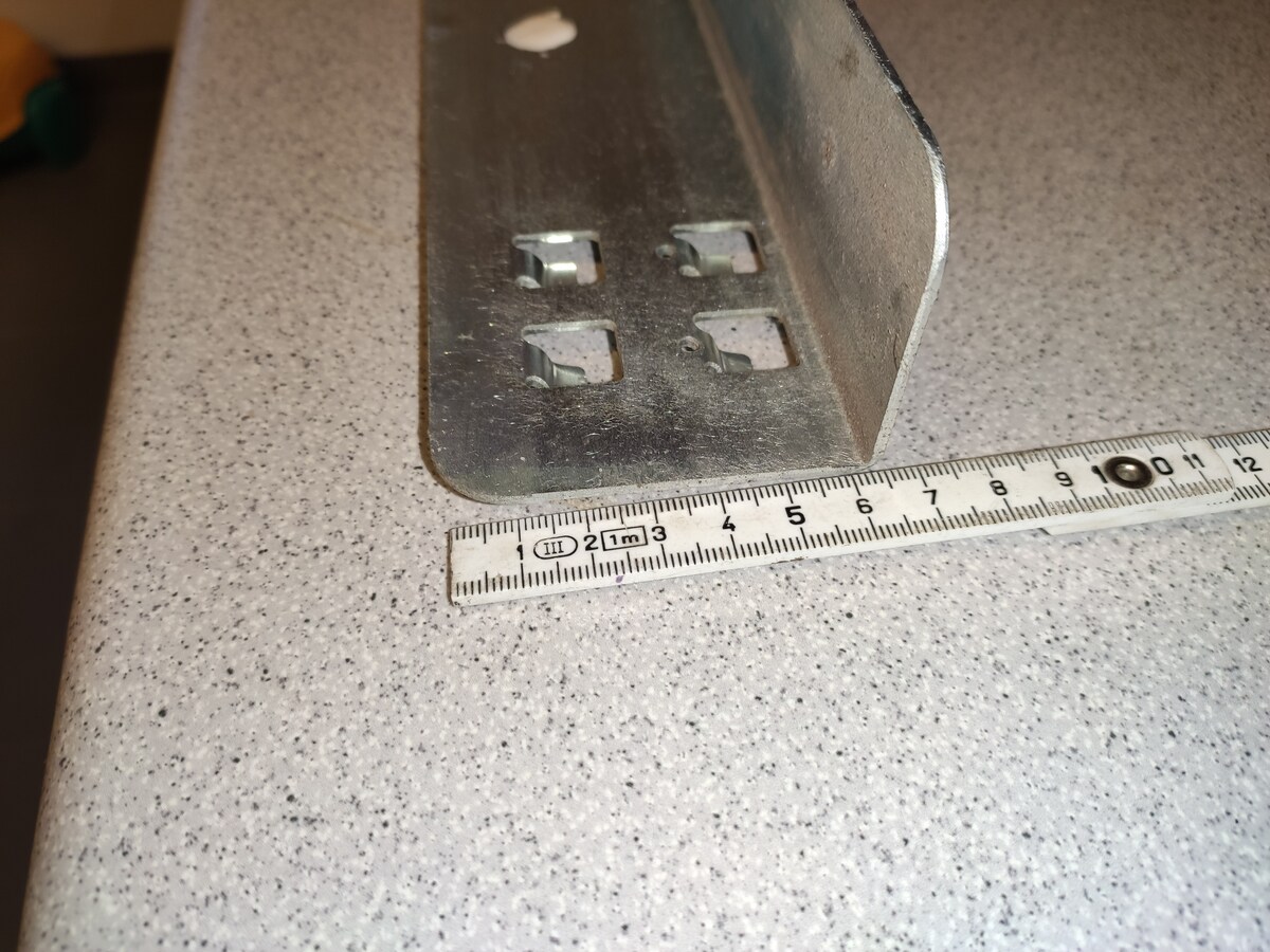

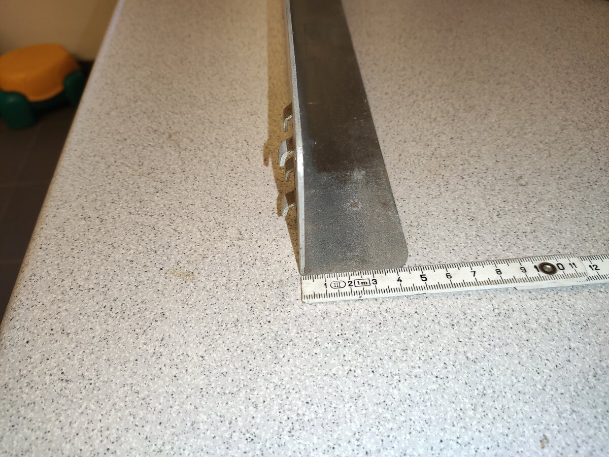

Ich denke 6mm sind evtl die Grenze. Warum?
Ich hatte ja zunächst mit einem 2mm starken, abgewinkelten Blech aus
einem 19" Schrank  mit 6,5 x 5cm Schenkellänge zu experimentieren
versucht. Dieses hatte, dummerweise an der breiteren Seite nach unten
gerichtet, noch die Einhängehaken für den Schrank dran. Diese Haken
tragen die eben genannten 6mm auf.
An meinem "Schrottkochfeld" hatte ich, als ich das bekam, mal nur ein
Stück Blech aufgelegt. Ohne Glas. Das hatte da mit einem 0,4er Blech von
einem PC- Netzteil problemlos funktioniert.
