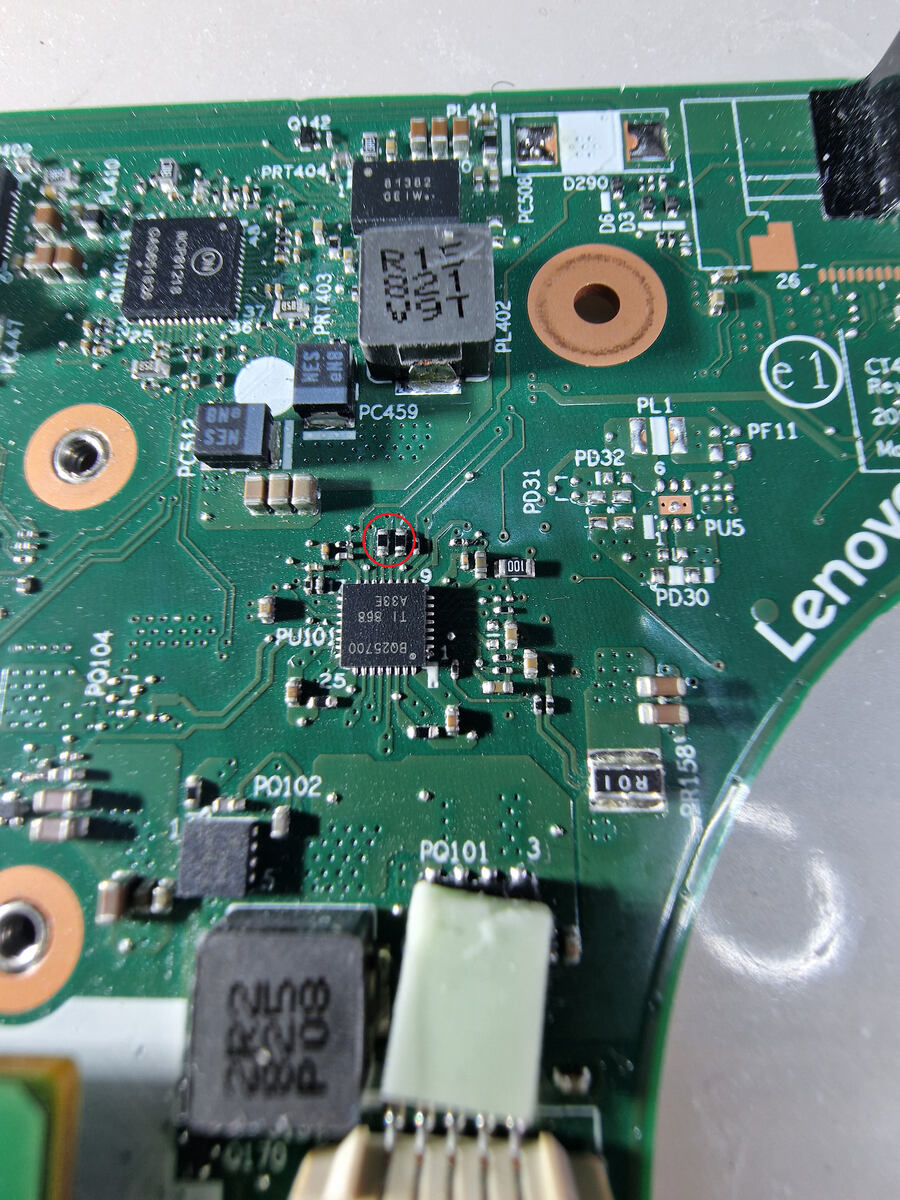

Diese Bauform ist noch wesentlich interessanter!

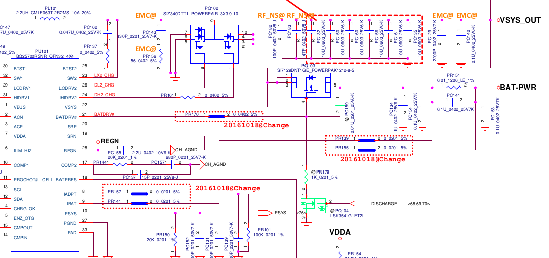

Lothar M. schrieb: > Zeig mal. siehe Anhang. Die durchgehend blau gezeigten Widerstände PR139, PR155, PR157, PR141 usw sind alles 0 Ohm Widerstände. Sehen real auch wie ganz normale Widerstände aus.

Markus M. schrieb: > Nützlich wenn man einen Kurzschluss such o.ä. Wird daher gerne auch in > Spannungsversorgungspfaden benutzt. das ist auf diesem Board anders gelöst: es gibt eine ganze Reihe von Stellen mit einem Mänderförmigen Muster, die im Normalfall mit einem Klecks Lötzinn bedeckt sind. Entfernt man das Lötzinn kann man so einzelne Spannungsrails abhängen.
Motopick schrieb: > Vermutlich steht auch ganz oft noch ein N.B. dabei. Ich hatte im letzten Jahr die bekannten Probleme, die legendären DNP-Widerstände in der Bauform 0402 zu beschaffen. Brigitte M. schrieb: > das ist auf diesem Board anders gelöst: es gibt eine ganze Reihe von > Stellen mit einem Mänderförmigen Muster, die im Normalfall mit einem > Klecks Lötzinn bedeckt sind. Entfernt man das Lötzinn kann man so > einzelne Spannungsrails abhängen. Solche Lötjumper/Lötbrücken brauche ich nur während der Inbetriebnahme für die Prototypen. In der Serie wird der Jumper im Kupfer gebrückt. Und netterweise ist diese Kupferbrücke auf der Bestückungsseite, so dass ich nötigenfalls mit einem Messer den Prototypzustand wieder herstellen kann.
Bearbeitet durch Moderator
Brigitte M. schrieb: > das ist auf diesem Board anders gelöst: es gibt eine ganze Reihe von > Stellen mit einem Mänderförmigen Muster, die im Normalfall mit einem > Klecks Lötzinn bedeckt sind. Entfernt man das Lötzinn kann man so > einzelne Spannungsrails abhängen. Das ist bei den Millionenstückzahlen (ich lese da LENOVO, also wohl ein Grossserienprodukt) immer ein Preisfrage: Ein 0R Brückenwiderstand kostet 0,01ct, zzgl (umgerechneter) Bestückkosten. Eine "lötklecks" wie Du es nennst kostet weniger. Multipliziere das mit 10 Mio. Geräten, und Du hast die Erkenntnis wie du dies Gerät bei gleicher Qualität günstiger produzieren kannst.
