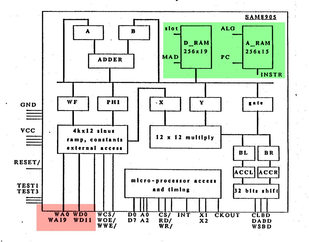

Ein (z.B.) SAM8905 waere dazu schon in der Lage.
> Muss Mann sich halt wohl selber programmieren. :)
Ich sehe aber nicht, dass man die Wellen dort austauschen könnte und das

von Jürgen S. (engineer) Benutzerseite
Motopick schrieb:
> Wenn du dann nicht siehst, dass man auch mehrere Samples laden kann
> ist das wohl dein persoenliches Problem.
Du darfst uns gerne im Detail erklären, wie und wieviele samples man
dort hineinladen und verrechnen kann - gerne auch in einem sachlicheren
Ton!
Soweit ich das Datenblatt verstanden habe, gibt es dort (im 8905) nur 2
kleine RAMs für Parameter und Kommandos, die in 16er Gruppen zu je 16
Worten organisiert zu sein scheinen. Das werden also recht kurze
Samples!
Für echte Samples einer ausreichenden Länge ist ganz offenbar der
externe Adress-Bus vorgesehen. Es braucht also einen extra Chip. Intern
gibt es nur fest verdrahtete Sinus-Wellen. Auch den DAC muss man extern
anschließen. Da hat jeder 20,- Euro-FPGA mehr Block-RAM und
Rechenkapazität, um einen DAC zu treiben und wenn ich nur Sinus möchte,
ginge auch jeder DDS-Baustein.
Soweit es die MIDI-fähigen Chips aus dieser "Traum"-Schmiede angeht, die
direkt Musik-Klänge produzieren können (das war ja wohl die Intention
des TE) wie z.B. der SAM2695, bleibt es bei dem oben Gesagten. Der hat
feste, nicht änderbare Klänge.
Ich sehe keinen Anwendungsfall für solche Chips. Mit einem kleinen
Spartan7 hat es genug MULs und BRAMs, um gleich mehrere Sekunden an
Material abzuspeichern, zu mischen, zu filtern und als PDM über einen
schöden RC-Filter in 16 Bit-Qualtität auszugeben.

von Motopick (motopick)
> Samples!
Samples liegen im externen Sample-RAM. RAM legt nahe, dass auch der
SAM8905 darauf "random access" zugreifen kann. Schnelles SRAM gab
es damals schon. Die Groesse des Sample-RAM, in Verbindung mit dem
ueberhaupt moeglichen Adressbereich, bestimmt die Groesse der Samples.
> ... Da hat jeder 20,- Euro-FPGA mehr Block-RAM und
Auf der Zeitlinie, wo der SAM8905 seine Existenzberechtigung hatte,
gab es keine grossen 20 Euro FPGAs. Eher Zwerge aus heutiger Sicht.
Es gibt fuer alles moegliche einen Markt.
Man kann sich von der Architektur inspirieren lassen.
Das muss man dann aber selbst wollen. Wenn man meint, es selbst
besser zu koennen, kann man sich das sparen.
Marco G. schrieb:
> Also Kurzfassung: Für Profis gibt es viel bessere Lösungen, für Laien PC
> und Laptop, und für Microprocessoren reicht der Markt nicht aus?
Es geht weniger um "Profis" oder "Laien", sondern einfach die
Verfügbarkeit und denNutzen. Wenn ich den Chip oben erst an einen DAC
anbinden und ein SRAM daranpappen muss, ist das mal definitiv
aufwändiger, als beides fertig zu kaufen. Ein Sampleplayer in einem FPGA
ist eine einfache Adressschleife und bei einem parallelen DAC die
Ausgabe ein Kinderspiel. Nur bei I2S muss mal eben etwas tun. Eine
einfache PDM ist aber auch leicht programmierbar, jedenfalls eine, die
über die 12Bit Qualität des o.g. SAM hinaus geht. Der Chip ist einfach
veraltet.
> Dass ich nicht erst eigene Samples finden, auswählen und aufspielen
> muss, klang für mich beim Lesen eigentlich nach großem Vorteil.
Dann würde ich diesen Weg gehen. Es geht aber nicht, eigene Klänge zu
verwenden. Das erfordert einiges an Wissen um Klangsynthese, um z.B.
granular arbeiten zu können. Das könnte mit dem Chip gehen, wenn ich mir
das mit den Startadressen so ansehe - würde ich aber auch dann mit einem
FPGA machen wollen, wenn ich neu im Thema wäre und das noch nicht
realisiert hätte.
Ich würde sogar den umgekehrten Weg gehen und die Funktion des SAM
kurzerhand im FPGA nachbilden und das dann in "gut", also gleich 16 Bit
und feinstufiger.
So oder so musst du auch erst einmal lernen, wie man sinnvoll loppen
kann und muss und das geht mit einem Software-Sampler am einfachsten und
Schnellsten.
So ist es, deshalb mein dezenter Hinweis von oben, dass man in den Chip
keine Samples reinbekommt. Damit stellt sich die Frage nach dem Wert.
