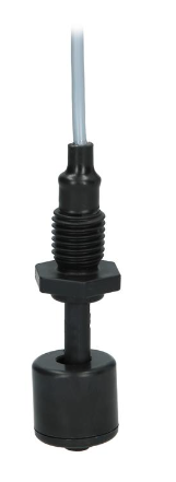

ich bin für eine Pumpensteuerung auf der Suche nach passenden
Schwimmerschaltern. Es soll in einem Betonringschacht der Wasserstand
bestimmt werden und eine Tauchpumpe mit einer Hysterese geschalten
werden. Ja ich weiß, sowas geht auch mit Ultraschall, aber ich würde die
Steuerung aus Robustheitsgründen gerne so einfach wie möglich halten.
Jetzt habe ich bei meiner Recherche im Grunde 2 Typen von Schaltern
gefunden.
Zum einen solche relativ großen Schwimmerschalter, bei denen Tauchtiefe
und Hysterese mit einem Gewicht eingestellt wird, das am Kabel
verschoben wird.
https://www.google.com/shopping/product/1485515526106487036?q=schwimmerschalter&client=firefox-b-d&biw=958&bih=926&prds=eto:1813949816204642916_0,pid:6253864921019864513,rsk:PC_276647627496346850&sa=X&ved=0ahUKEwjVvKji_ez-AhVNDewKHQwCCvIQ8wIIkgg
Und zum anderen solche eher kompakten Varianten (auch als
Neigungsschalter)
https://www.schneemann-versand.de/schwimmerschalter-fuellstandsschalter-pegelschalter-niveauschalter-5v-12v-24v.html
https://www.conrad.de/de/p/tru-components-fs-3101-schwimmerschalter-200-v-ac-0-5-a-1-schliesser-ip64-1-st-1566117.html?utm_source=google&utm_medium=organic&utm_campaign=shopping
Die letztere Variante wäre mit ja die liebere, da ich  Sorge habe, dass
ein großer Schwimmer an einem langen Kabel sich verklemmen kann und dann
nicht mehr schaltet. Aber ich habe den Eindruck, dass diese kleineren
Schalter alle in einer Gefäßwand befestigt werden und das Kabel auf der
Außenseite im Trockenen zur Auswertelogik gelegt wird. Oder sind solche
kompakte Schalter grundsätzlich wasserdicht und können an einer
Haltevorrichtung im Medium befestigt werden?

Es wäre schon sau dumm, wenn ein Schwimmerschalter nicht grundsätzlich
wasserdicht wäre. Die spannendere Frage ist: Bis zu welche Tauchtiefe
gilt das?
Ich kann mir vorstellen, das sich der gezeigte Schwimmerschaltung unter
sehr ungünstigen Bedingungen mal verklemmen kann. Das wäre allerdings
sehr leicht zu reparieren.

Nr1 kann die 230V direkt schalten.
Nr. 2+3 nicht.
Nr. 2+3 sind nicht sicher Wasserdicht.
Hab bei mir 2 St Nr.1 im Einsatz. einer für die Pumpe, einzweiter etwas
höher angebrachter für eine Alarmsirene.
Die Pumpe und die 2 Schwimmer sind an einer Stange befestigt die ich von
oben in den Schacht absenken kann ohne selbst in den Schacht zu müssen.
BTW die Pumpe und die Sirene Hängen an verschiedenen RCD/LS.

Gängige Methode, um die Sicherheit zu erhöhen, wären dann drei
Schwimmerschalter je Schaltpunkt. Selbst bei Ausfall eines Schalters
erfährt man noch den aktuellen Zustand.

Ja - ich dachte mehr an Schwimmerschalter mit Reed-Relais und Magnet im
Schwimmkörper. Davon lassen sich leicht drei Stück auf einen kleinen
Träger setzen.

Ich habe mir die kleinen Schalter mal genauer angeguckt.
Es scheint mir, dass der Reedschalter im Innern vergossen ist
(wie z.B. bei diesem hier
https://aulich24.de/de/Schwimmerschalter-684-685.html). Das spräche für
eine gewisse Dichtigkeit. Müsste man aber mal testen oder beim
Hersteller anfragen.

Das ist so ähnlich in Metall. Möglicherweise sitzen bei Typ dem Magnet
und Reedkontakt in dem zentralen Führungsrohr und der Schwimmkörper
koppelt in der passenden Position das Magnetfeld auf den Schaltkontakt.
Wie sauber ist denn das Wasser in deinem Reservoir?

Professionelle Pumpensteuerungen haben barometrische Füllstandsmessung
für den regulären Betrieb. Dünner Schlauch mit offenem Ende im Wasser,
und auf der Platine ein Drucksensor. Damit kann man dann die tollsten
Sicherheitsfunktionen, Berechnungen, Lastverteilung etc. machen. Und
mittlerweile wahrscheinlich sogar billiger als eine mechanische Lösung.
Aber da auch gibts auch noch so'ne Keule(n) an Kabel für den Notbetrieb,
wo dann unabhängig von den Gedanken des Mikrocontrollers die Schütze
direkt geschaltet werden.
Man kann auch über einen Schwimmer, Draht und Rollen den Füllstand
kopieren (ein mechanischer Stromspiegel sozusagen) und außerhalb bzw.
oberhalb des maximalen Füllstandes mit entsprechenden Schaltern
abgreifen, die dann nicht mehr tauchfest sein müssen. Die Lösung mit
einem externen Pegelrohr, schwimmendem Magnet und angeklemmten Schaltern
ist was für freistehende Tanks. Was ich auch schon gesehen habe, ist ein
10-Gang-Poti mit Rolle und integrierter Rückholfeder für einen
Schwimmer.
