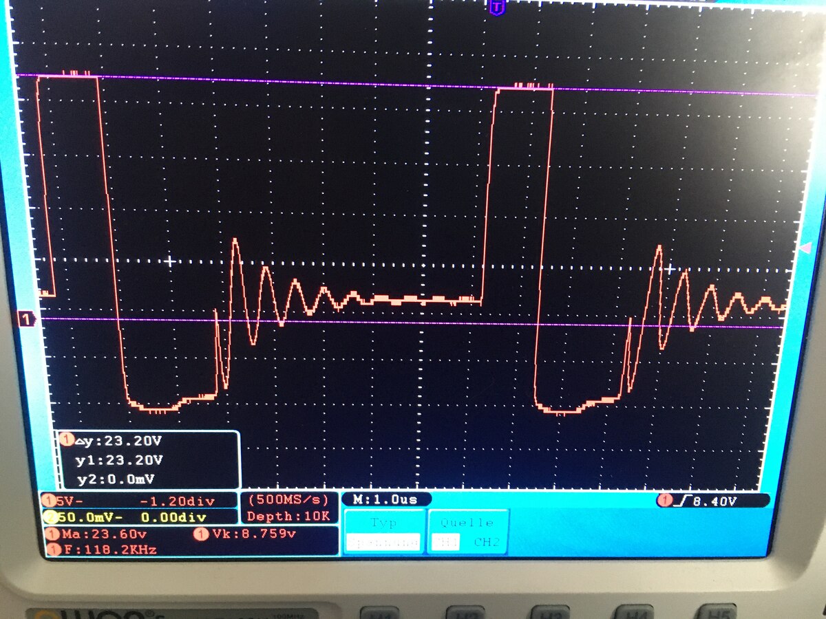

Guten Abend Ich habe hier ein Mainboard von einem Renkforce RF2000. Dessen Spannungsregler (N1)(siehe Schaltplan) war defekt. Diesen habe ich ersetzt. Nun habe ich aber das Problem, dass ich an der Diode ca. 8V anliegen habe an der Spule (L1) ca. 1,4V abfallen aber an dem Kondensator C13 nur noch 2,57 Volt anliegen. Die Werte sind in der Angehängten Datei auch eingetragen. Gemessener Widerstand an C13: 37,5 Ohm Kann das sein das der Widerstand zu niedrig ist und deshalb die Spannung einbricht? Hat jemand von euch eine Idee wo die restliche Spannung abfällt, und Warum an der Diode trotzdem ca. 8V anliegen? Gruß Daniel
An der Diode müssen abwechselnt -0,7V und fast +24V
anliegen. Bei -0,7V gibt die Drossel ihre gespeicherte
Energie an den Ausgang ab.

Daniel H. schrieb: > Habe ein Oszi hier und auch schon damit gemessen könntest du mir > den Messpunkt sagen den du meinst? Vor allem an Punkt PH springt die Spannung zwischen Vin und ca. -0.5V. Die Spannung über der Diode ebenso. Die über C1 gemessenen 8V sind im Prinzip in Ordnung, allerdings springt sie am Anschluss BOOT immer wieder auf 24+8V (wenn Vin bei 24V liegt) gegenüber GND und dann wieder runter auf 8V gegenüber GND. Die Spannung über R5 sagt dem Regler ob am Ausgang 5V liegen, dann liegen dort 0.8V an und PWRGD wird aktiviert (vermutlich nach GND gezogen). Da du nur 2.57V am Ausgang hast, werden an R5 wohl nur 0.4V liegen und PWRGD wird inaktiv sein.

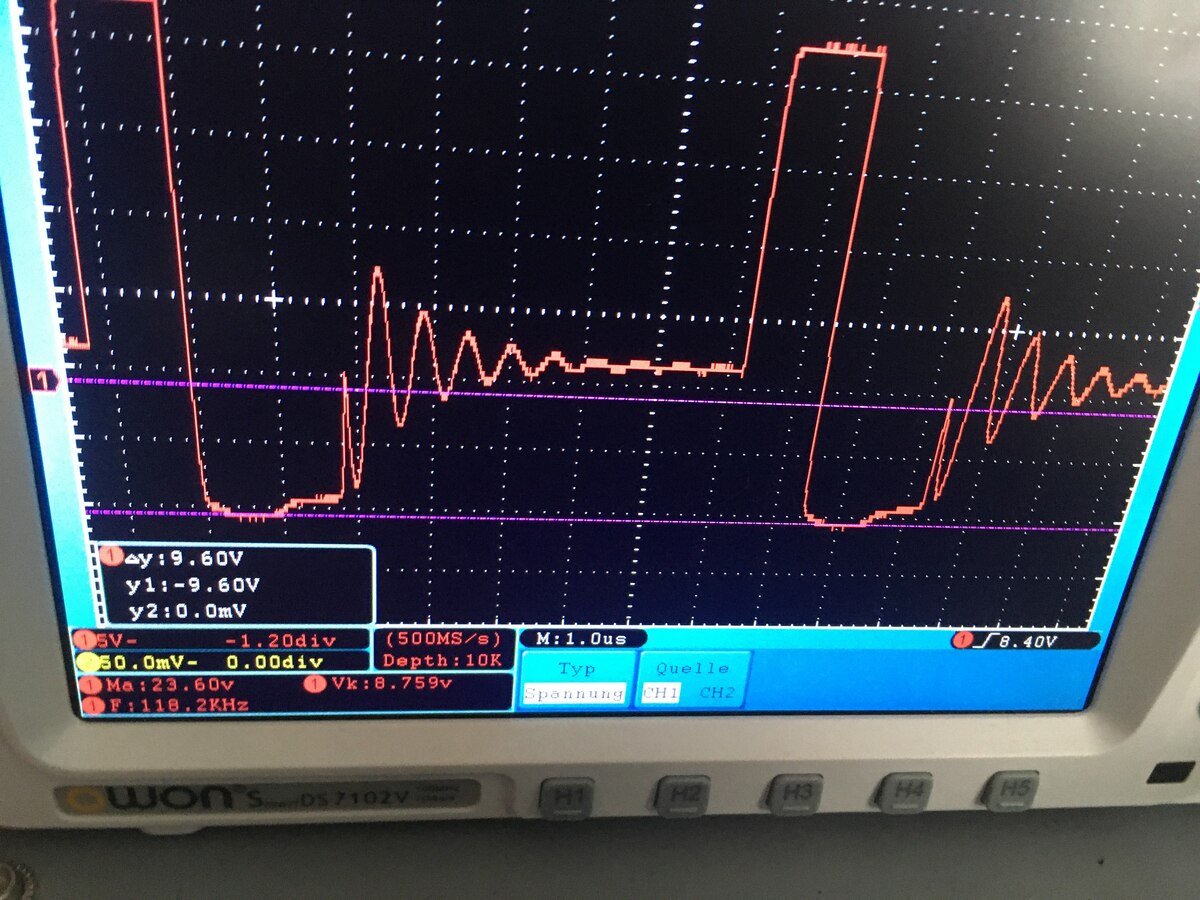

Daniel H. schrieb: > Hier noch Bilder vom Oszillogramm. Gemessen wurde an der Diode V2 Sieht nicht schlecht aus, Wandler arbeitet. Arbeitet diskontinuierlich nur einen Teil der zur Verfügung stehenden Zeit, Induktivität zu gering ? Zur Spannung an R5 kannst du natürlich nichts sagen...
das nenn ich mal n screenshot. kann man ablesen, ob die (minus)0.3-0.7V an der Diode richtig sind? Kann man sicher, wenn die kästchen iwie abzählt. sieht aber auf den ersten Blick gut aus. Kannst ja mal die Spannung hinter der Drossel messen. Oder den Strom durch die Spule ..
Spannung hinter der Drossel 2,57 Volt DC. Strom kann ich nicht messen da alles auf der Platine verlötet ist und ich müsste die Drossel ausbauen um den Strom zu messen. Könnte auch die Spule defekt sein? Sie wird nicht warm aber irgendetwas pfeift(evtl. Spule).
Habe gerade V2 gemessen zweimal Overload. Also ist die Diode hinüber.
Habe mal Probeweise ne andere Diode eingelötet nun habe ich wieder zwischen 4,36 und 4,99 Volt Spannung denke das Problem ist gelöst. Danke für eure Hilfe.
