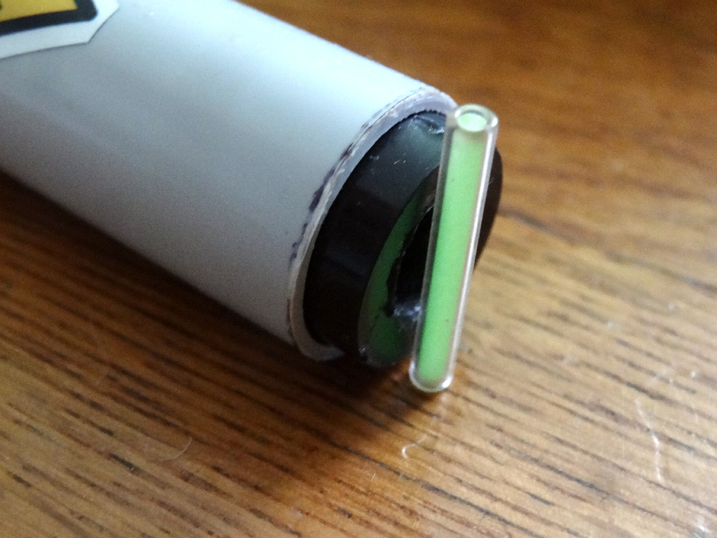

von Christoph E. (stoppi)
Die Betastrahlung des Tritium-Lichts kann man zwar nicht mit einem
Geigerzähler detektieren, da die durch das Glas bereits absorbiert wird,
dafür aber die entstehende Bremsstrahlung.

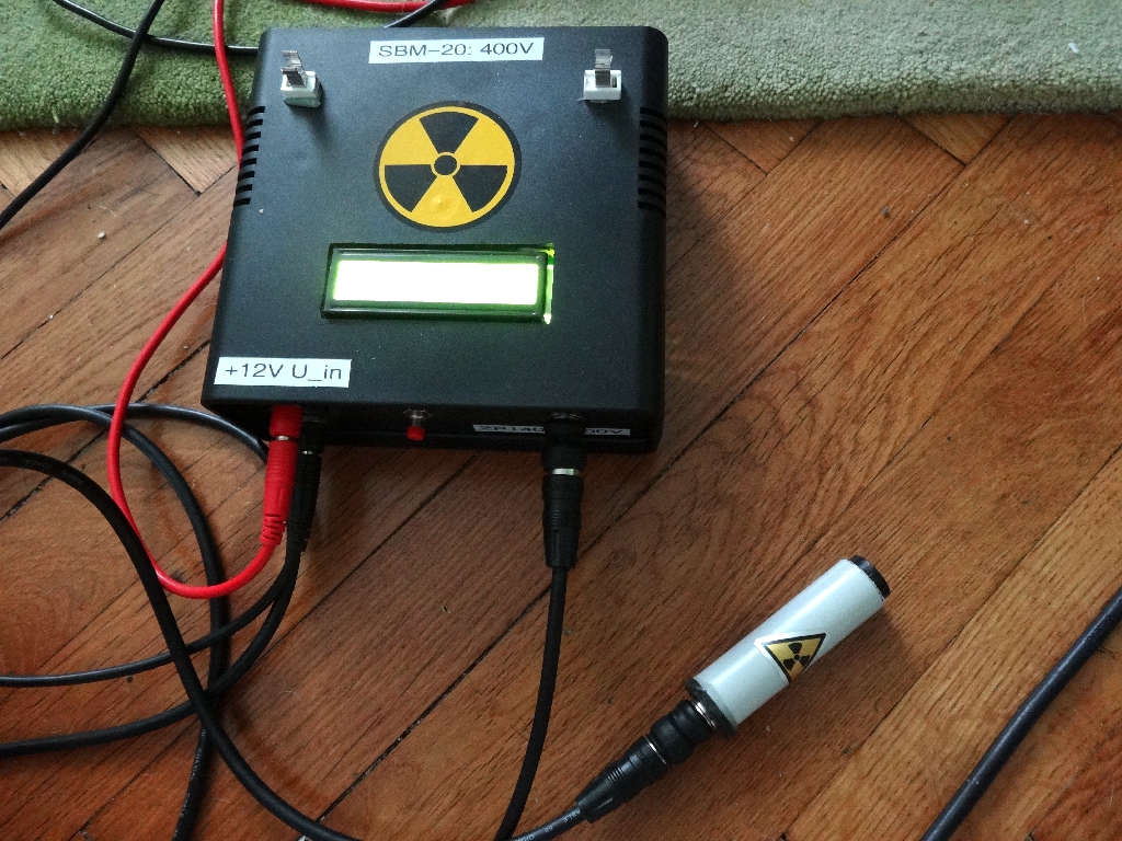

von Icke ®. (49636b65)
Der G. schrieb:
> Oder braucht man einen der auch Alpha kann für 500 Euro?
Die Frage kannst du nur selbst beantworten. Alpha macht eigentlich nur
Sinn, wenn du bspw. Lebensmittel auf Alphastrahler untersuchen willst.
Du mußt aufgrund der sehr geringen Reichweite dazu sehr nahe an die
Quelle ran. Pauschal "mal schauen, ob hier was strahlt" funktioniert
also nur sehr eingeschränkt. Entsprechende Zählrohre wie das LND712 sind
rar, schweineteuer und gehen wegen des hochempfindlichen Alphafensters
schnell kaputt. Deswegen hatte ich mich für ein SBM-20 entschieden. Das
kann nur Beta/Gamma, ist dafür aber recht empfindlich und robust. In der
Bucht inzwischen nicht mehr ganz so günstig, aber noch für unter 50€
erhältlich. Passende Bausätze für die Elektronik gibts dort auch zuhauf.
