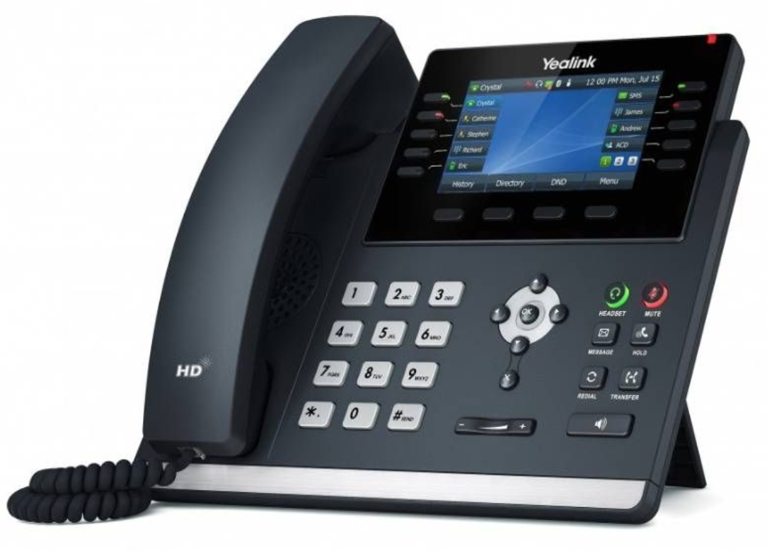

Und wenn du es "einfach so" anschließen könntest, noch viel mehr. Aber
du hast ja schon bemerkt, dass so ein Ding in der aktuellen Umgebung
zunehmend inkompatibel wird ...
https://www.kleinanzeigen.de/s-anzeige/yealink-sip-t46/2401545336-173-9629
Und z.B. 20,- für einen Schritt in eine ganz neue Welt, ohne
Netzwerkleitungen zu vergewaltigen, ist jetzt nicht sooo ein großer
Aufwand, oder?
