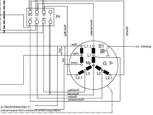

Günter L. schrieb: > von Erich S. schrieb: >>Laut Originalschaltplan des Herstellers ist in diesem Generator keine >>Gleichrichterbrücke verbaut. > > Dann müßte ja der Generator eine Kommutatormaschine sein. > Wenn nicht, gibt es garantiert eine Gleichrichterbrücke, > meistens ein Drehstromgleichrichter. "Kommutatormaschine" hieße Schleifringe? Die hat er bestimmt nicht, aber sonst weiß ich nicht, was das genau ist, ausser dem, was draufsteht: "Asynchron Drehstromgenerator" :-) Hier ein Ausschnitt aus dem Originalschaltplan (ich hoffe, ich verletze damit keine Urheberrechte). "Oberhalb" des Klemmbretts geht´s zu den Erregungskondensatoren; die 23V dienen wohl nur als Versorgungsspannung für ein Lasterkennungsmodul; dann gibt es noch die Angabe "zur Gleichrichterbrücke V1", welche ich aber (noch) nicht gefunden habe, wahrscheinlich deswegen, weil mein Stromerzeuger tatsächlich ein "SEA mit B&S-Motor" ist.

Günter L. schrieb: > Ob das nun so zutrifft kann man nicht sagen wenn man > nicht den ganzen Schaltplan sieht. Auf dem kompletten Schaltplan ist tastächlich nichts Aussagekräftiges mehr zu sehen; die 23V zwischen "weiß" und "grün" führen lediglich (als Versorgungsspannung) zum "Silent Economic"-Modul, welches nach einer bestimmten Zeit ohne nennenswerte Last die Drehzahl des Verbrennermotors reduziert und bei Zuschalten von Last wieder auf 3000 U/min erhöht. Wie genau bei dem Ding die Erregung funktioniert, erschliesst sich mir nicht, entweder ist diese auf dem Schaltplan nicht eingezeichnet oder aber es hat was mit den "doppelten" im Stern geschalteten Spulen zu tun - wobei sie aber ja auf dem Klemmbrett wieder zusammengeschaltet sind. > Auf jeden Fall sind die Spulen die im Stern geschaltet sind, Ausgänge, > die kann man ja auch benutzen um ein Drehen zu detektieren. Was ja wieder darauf hinauslaufen würde, die erzeugte Netzspannung zum Schalten des "Sicherheitsrelais" zu verwenden (heruntertransformiert oder direkt mit einer 220V-Relaisspule).

Erich S. schrieb: > Wie genau bei dem Ding die Erregung funktioniert, erschliesst sich mir > nicht, entweder ist diese auf dem Schaltplan nicht eingezeichnet oder > aber es hat was mit den "doppelten" im Stern geschalteten Spulen zu tun > - wobei sie aber ja auf dem Klemmbrett wieder zusammengeschaltet sind. Was ich da geschrieben habe, ist natürlich Blödsinn; die Anschlüsse sind auf dem Klemmbrett natürlich nicht verbunden, zumindest nicht direkt. Aber das ist ja auch unerheblich. Was das "intern" für ein Generator ist: Keine Ahnung! Wenn es was mit "Inverter" wäre, dann würde dies vom Hersteller so sicher auch angegeben. Nachdem sich im Schaltkasten aber etliche dicke Kondensatoren befinden (im Dreieck angeschlossen an die Kontakte U2/V2/W2 des Klemmbretts), die auf dem Schaltplan noch mit "Grunderregung" bezeichnet sind, gehe ich mal davon aus, daß mit diesen die Erregung erzeugt wird. Günter L. schrieb: > Welche Spannung soll denn mit dieser Maschine eigentlich erzeugt werden, 230V? Der Generator erzeugt 230V und 400V. Darum geht´s hier ja aber gar nicht, denn das tut er vollkommen problemlos.
> Was das "intern" für ein Generator ist: Keine Ahnung! Wenn es was > mit "Inverter" wäre, dann würde dies vom Hersteller so sicher auch > angegeben. Nachdem sich im Schaltkasten aber etliche dicke > Kondensatoren befinden (im Dreieck angeschlossen an die Kontakte > U2/V2/W2 des Klemmbretts), die auf dem Schaltplan noch mit > "Grunderregung" bezeichnet sind, gehe ich mal davon aus, daß mit > diesen die Erregung erzeugt wird. Gut, wenn man den Schaltplan in wichtigen Punkten natürlich so weit beschneidet, daß daraus eine Salami oder Schweizer Käse wird, dann braucht man sich über solche Fragen nicht zu wundern. -> Normaler Asynchrongenerator.
