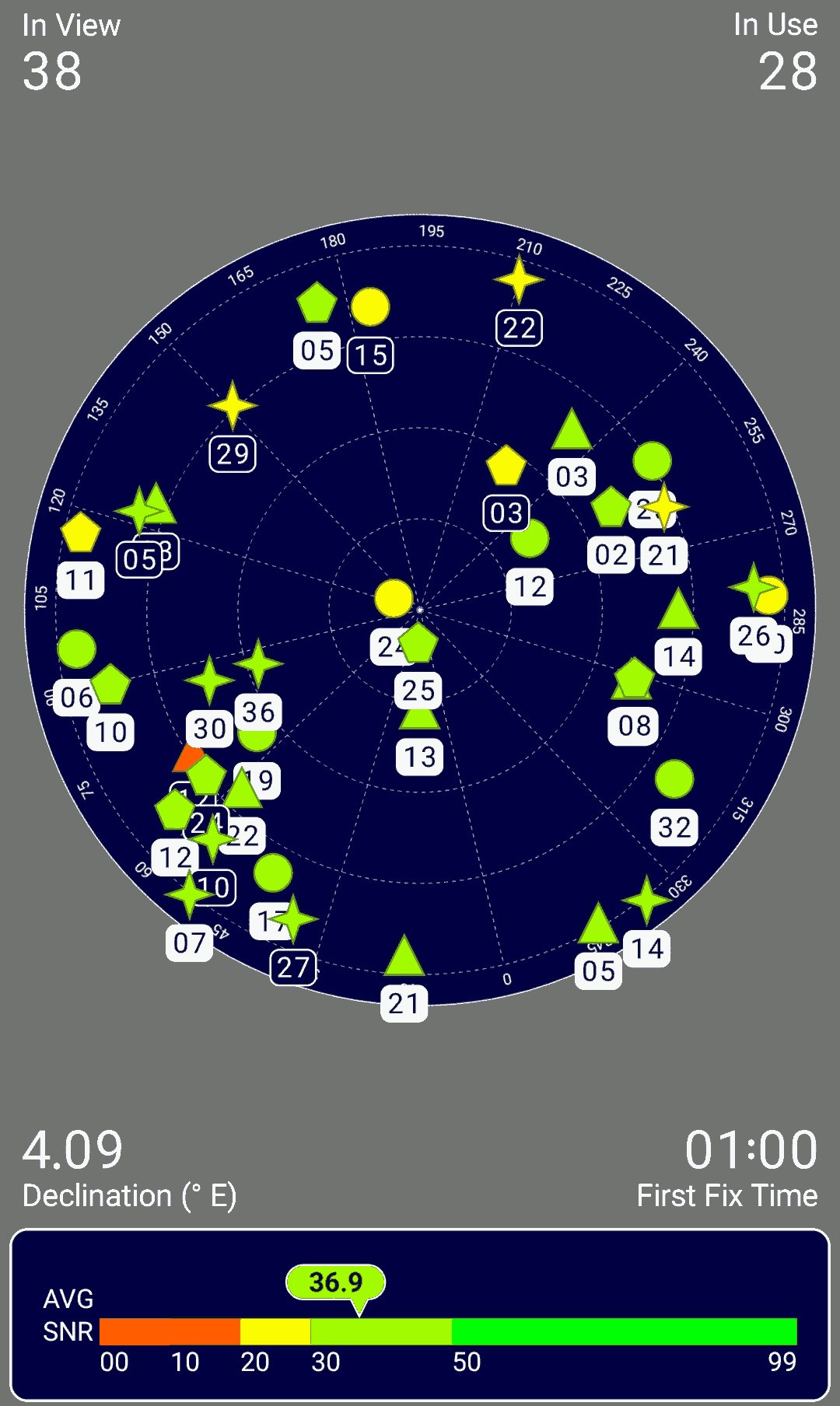

> Wie kommst du darauf. Die Sendeleistung der Satelliten im L-Band liegt
> unter 300W und die verteilt sich z.B. bei GPS aus der Bahnhöhe von
> 20200km Entfernung auf mindestens die ganze Erdscheibe. Um aus wenigen
> hundert Metern das SNR so weit runter zu drücken, dass der Empfänger das
> nicht mehr dekodieren kann, brauchst du keine hohe EIRP (GPS-Jammer).
> Wenn du gut bist, erzeugst du gefakte GPS-Signale (GPS-Spammer) und
> treibst damit den Positionsbestimmnungsalgorithmus in den Wahnsinn ;-)

Das hat auch keiner behauptet. Die Erzeugung von GPS Datenblöcken ist
kein Geheimnis. Auf jeden Fall ist Spoofing die elegantere Methode ;-)

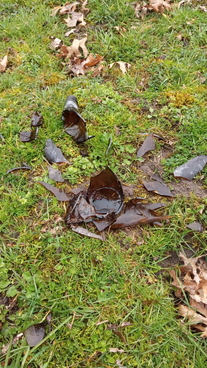

DSGV-Violator schrieb:
> Bumerang wäre eine sportlichere Variante.
Steinschleuder, gilt als Sportgerät.
(6mm Gummis mit 3mm stärke -> https://www.amazon.de/dp/B089M9Z363/ )
Klar, bei großer Entfernung nicht so zielsicher. Aber wenn man trifft...
(Bild, Distanz waren 20m)

Besorg dir mal ne GPS-Tracker App, du wirst erstaunt sein wieviel von
den 30 GPS-Satelliten überhaupt sichtbar sind. Blendet man den Bereich
bis 45° aus, bleiben meist nicht genug (>=4) für den Fix.

von Rainer W. (rawi)
Abdul K. schrieb:
> Gerade probiert: Funktionsgenerator auf L1 eingestellt
Damit erzeugst du einen einzelnen Peak im Spektrum. GPS sendet im L1
immerhin mit gut 15MHz Bandbreite. Kann Wunder, dass der Empfänger den
Fix trotz Störpeak halten kann.

von DSGV-Violator (Gast)
Rainer W. schrieb:
Kennst Du den verwendeten Funktionsgenerator? Schon ein bißchen
sättigung verschmiert dir den sauberen Sinus zum Trapez.
> GPS sendet im L1
steht da nicht oben das Gegenteil, das der GPS Empfänger den GPS-Fix
nicht bestimmen kann unter Störung?!
" Am 2m entfernten Handy GPS aktiviert,
findet keinen Fix! Schalte ich den Generator kurz aus, findest es einen
Fix ..."
Fix halten meint doch lediglich, das einzelne Sats, die noch decodiert
werden können, keinen Widerspruch zum vorher empfangenen enthalten. Die
Frage ist, ob man unter Störung einen neuen Fix ermitteln kann, für den
man bekanntlich 4 ungestört empfangene Satelliten benötigt.
Das reicht für die Statische  Ortsbestimmung als Anfangswert für den
Start der Feuerleitrechnung eines SSBN. Und genau dafür wurde GPS
gemacht.
Und? Schon mal das Spektrum von einem Trapez angeguckt?
Da entstehen Oberwellen aber kein 15MHz Rauschen.
Entweder man übersteuert plump die Eingangsstufe durch deutlich viel
Leistung. Capture-Effekt unterdrückt Nutzsignal.
Oder man sendet genug Leistung (egal ob ein Träger oder breitbandig),
damit hinter dem Korrelator das Rauschniveau so stark ansteigt, daß die
nachfolgende PLL nicht mehr die notwendigen 6dB zum Nutzsignal sieht,
dann wird sie auslocken.
Ausgelockt heißt es werden keine sinnvollen Daten mehr dekodiert. Kein
Fix. Drohne weiß nicht mehr wo sie hinfliegen soll. Sie wird landen.
Finderlohn bzw. Wegegeld wie Götz von Berlichingen.
