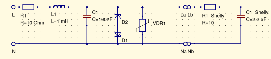

Also, ein etwas größerer Kühlschrank im Keller soll über eine Shelly1PM
überwacht werden, bzw. dank Balkonkraftwerk primär tagsüber
eingeschaltet werden.
Das funktioniert auch prinzipiell, aber nur wenige Stunden, dann ist der
Shelly nicht mehr erreichbar.
Im Shelly ist der 10 Ohm Schutzwiderstand am AC-Eingang hochohmig
geworden und dahinter in der Schaltung scheint auch etwas defekt.
Ok kann passieren, aber das ist nun mit 4 verschiedenen Shellys passiert
In anderen Schaltkreisen im Haus funktionieren die baugleichen Shellys
problemlos.
Es sind keine anderen Verbraucher an der Steckdose angeschlossen, daher
gehe ich davon aus das des Kühlschrank Spannungsspitzen erzeugt, die den
Shelly zerstören.
Im Kühlschrank ist keine Elektronik, beim Ausschalten des Kompressors
können durch die Induktivität Spannungsspitzen entstehen, so meine
Vermutung. (Nachweis per Oszilloskop wäre evtl möglich aber sehr
aufwendig)
Die Anlaufvorrichtung entspricht dem Bildchen, Betriebskondensator und
PTC sind OK. (Kapazität von 4uF passt).
Eine Überspannungs-Schutzbeschaltung ist nicht vorhanden.
Nun die Frage. Wie kann ich die Shellys am besten vor der Überspannung
schützen? Das ist nicht ganz mein Spezialgebiet.
Kann eine Überspannungsschutz-Steckdose was bringen, ich will ja nicht
gegen Blitzschlag schützen.
Ein Netzfilter oder ein Varistor (VDR bzw MOV)? Oder ein
"Funkenlöschkondensator"?
Danke im voraus und schöne Pfingsten

Im Prinzip waeren drei Schutzschaltungen vorzusehen.
- Netzseitig
- Kuehlschrankseitig
- Parallel zum Schalter
Danach kaeme das Vereinfachen und Weglassen.

von Frederic S. (frederics)
Wie wärs damit den 10R schutzwiderstand gegen einen 100R oder 200R zu
tauschen (wenn der Shelly noch nicht gegrillt ist.
Das dürfte außer weniger mW mehr Eigenverbrauch nicht stören und sollte
die Überlebenschancen der Elektronik massiv erhöhen da der Strom soweit
begrenzt wird das ein durchlegieren des Halbleiters unmöglich ist.
von Carsten W. (eagle38106)
Wenn ich das Abrauchen dieses LNK-Wandlers richtig einschätze, reißt er
die ganze Schaltung dahinter mit. Ergo der Shelly wird nur noch
Schrottwert haben.
Man könnte aber bei einem neuen Shelly an der gelb markierten Stelle
entstören bzw. die Spannung auf sinnvolle Werte begrenzen, bevor das
Teil abraucht.

Im Prinzip ist das die Shellyversorgung mit erwähnten Schwächen. Das
angehängte Bild zeigt eine Schutzschaltung, die den Eingangskreis des
Shelly schützen würde.

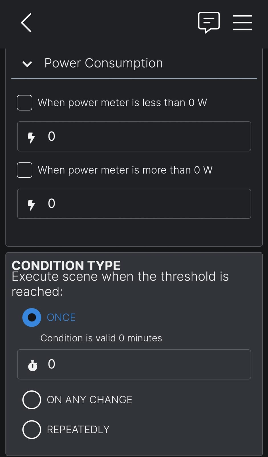

von Thorsten S. (tottbeck)
Heinz R. schrieb:
> Ich habe mich nicht eingehend mit Shelly beschäftigt, aber mW. können
> die keine Rules
> Musst wohl in den sauren Apfel beißen und Tasmota oder ESPEasy drauf
> flashen
Sollte per Scene auch gehen. Bei den neueren Plus Shellys kann man auch
Scripte einbringen. Werde das mal testen.

vergleichbare Schaltnetzteile gibt es z.B. vergossen von HiLink. HiLink
empfiehlt dazu die folgende Schutzschaltung (ins untere Dritel scrollen)
https://www.hlktech.net/index.php?id=105
Ist wahrlich keine Raketentechnik. An dieser Schutzschaltung sollte man
sich orientieren, denn die werden zu ihren Fertignetzteilmodulen
sicherlich umfangreiche Messungen mit untrschiedlichn Szenarien gemacht
haben.
