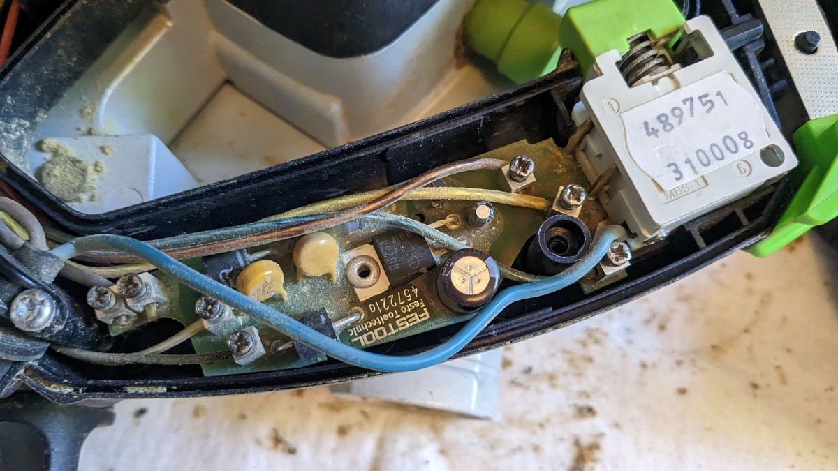

Guten morgen,
meine HKS ist die Selbe, wie in diesem Beitrag:
Beitrag "Defekt bei Festool Tauchsäge ATF 55 EB"
Nur etwas gebrauchter...
Aber meine Fehlerbeschreibung ist etwas anders.
Nach ein paar Schnitten, nichts was die Säge annähernd belasten sollte,
ging sie für eine Weile nicht mehr an. Dann wieder für ein paar
Sekunden, seitdem nicht mehr.
Die Kohlen sind noch lang und es riecht zumindest nicht komisch an der
Elektronik.
Wie in dem verlinkten Beitrag zu lesen ist, ist der Schalter auch
gleichzeitig die Bremse und daher wohl nicht ganz trivial in seiner
Funktion. Öffnen wollte ich den nicht, da er dazu wahrscheinlich von der
Platine gelötet werden müsste.
Wie kann ich bei der Fehlersuche weiter vorgehen?
Gruß Kolja

Geht die LED der Regelelektronik noch an? Habe eine sehr stark genutzte
Säge dieses Typs, noch aus tiefsten Festo-Zeiten. Die zeigte mal genau
dasselbe Verhalten. Heraus kam nach so einigen erfolglosen Fehlersuchen,
daß ein teilweiser Kabelbruch bestand. Es reichte nämlich immer noch
dazu, daß die LED beim Druck auf den Schalter leuchtete. Nur reichte es
offenbar nicht, den Motor anzutreiben, bzw. die Elektronik verhinderte
das.
Da denkt man überhaupt nicht an das Kabel, denn offensichtlich kommen ja
230V noch an der Elektronik an...

von Kolja L. (kolja82)
Mal ein Bild vom Schalter.
Wie gesagt, ist aufgelötet...
von Martin S. (sirnails)
Nicht raten, sondern Multimeter nehmen, und messen.
Sind die 230V an den Schraubklemmen? Sind die 230V hinter dem Schalter?
Kommen die 230V auch beim Motor an?

von Uwe S. (bullshit-bingo)
Sporadische Ausfälle klingen dennoch sehr nach Problemen bei der
Kommutierung. Vielleicht klemmt eine Kohle. Oder eine Spule des Rotors
ist nicht mit dem entsprechenden Kollektorsegment verbunden.
Du könntest mal, während die Maschine eingeschaltet ist, aber eben nicht
läuft, das Sägeblatt z.B. auf einem Werkstück mechanisch andrehen. Wenn
die Maschine dabei plötzlich losläuft, liegt das Problem dort, nicht bei
Elektronik/Kabel/Schalter.
Michael B. schrieb:
> Es gäbe noch die Möglichkeit, so lange am Kabel zu wackeln, BIS es einen
> Wackelkontakt bekommt.
Fast, ich kann des Fehler reproduzieren, indem ich den Stecker in der
Steckdose andersherum einstecken.
Damit sollte das Problem eingegrenzt sein 😃
