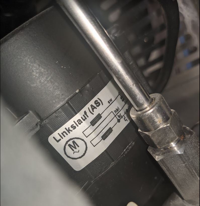

Hallo zusammen, Ich habe eine Soda Anlage mit einem Nasskühler. Hier ist ein Kondensator Motor verbaut welcher sehr heiß wird. Da er aber das Wasser mir einem Quirl umrühren muss wundert mich das. Am Motor messe ich bei jeder der der 2 Wicklungen 145 Ohm. Der Kondensator hat ca. 1,5uF. Kann das sein das das zu wenig ist.? Auf dem Kondensator steht 2uF 450V. Dachte immer der Motor wird bei einem zu großen Kondensator zu warm. Mehr Daten habe ich nicht. Ich weiß nicht welche Leistung der Motor hat. Motor ist etwas so groß wie ein Tennisball
Der Kondensator hat 25% weniger Kapazität als er sollte. Wenn weniger Toleranz auf dessen Gehäuse angegeben ist, isser wohl hin. Folge ist weniger Drehmoment beim Start und/oder Lauf. mfg PS. Hans P. schrieb: > Nasskühler Warum hat der heiße Motor keinen solchen? ;)

Anfassen fast nicht möglich. Habe gerade kein Thermometer zur Hand. Da Kabel hat 4 Leitungen der Motor aber nur 3 laut Schaltbild was ich gefunden habe. Auf dem Kondensator steht +-5%. Die Frage ist ob die 2uF richtig sind.
Hans P. schrieb: > Die Frage ist ob die 2uF > richtig sind. Die Frage ist, warum DAS die Frage für dich ist, denn der Kondensator ist offensichtlich völlig raus aus seiner Toleranz. Reicht ein Fehler nicht als Ursache? Gruß TS

Hans P. schrieb: > Kann das sein das das zu wenig ist.? Ja, aber nicht schuld am heissen Motor. Kondensator könnte man mal wechseln. Hans P. schrieb: > Anfassen fast nicht möglich Also gerade mal 50 GradC, für Dauerbetrieb eher normal, warum glaubt du wäre er heiß, heisser als früher ?
ich weiß nicht wie warm er sonst wird. Aber für einen Motor der Wasser langsam umrührt finde ich es schon warm. Habe nun einen neuen Kondensator bestellt. Und bevor der Motor defekt ist ist es billiger den Kondensator zu tauschen. Der Motor mit Halterung kostet über 170€. Da sind die 5€ für den Kondensator gut investiert.

So habe den neuen Kondensator mit 2uF eingebaut. Nur das nun der Motor noch wärmer wird als mit dem alten Kondensator. ;-( Vielleicht sind 2uF doch zu viel Also wieder zurück gebaut auf den alten Kondensator
Hans P. schrieb: > So habe den neuen Kondensator mit 2uF eingebaut. > Nur das nun der Motor noch wärmer wird als mit dem alten Kondensator. > ;-( > Vielleicht sind 2uF doch zu viel > > Also wieder zurück gebaut auf den alten Kondensator Du hast 2 Teile, eines ist messbar defekt. also austauschen. Ist dem Motor zu warm? Dann ist der auch defekt oder überlastet!

wie schon geschrieben der Motor hat einen kleinen Propeller mit dem er Wasser in Bewegung hält. Er nimmt eine Leistung von ca 40 Watt auf. Das der Motor überlastet ist glaub ich nicht. Es ist nur normales Wasser was hier bewegt wird. Wer weiß ob die 2uF richtig sind. Ich habe das Gerät von einer Brauerei. Kann nicht ausschließen das nicht einfach die 2uF verbaut wurden und es gar nicht zum Motor passt. Beide Wicklungen haben je 148Ohm. Scheint auch in Ordnung zu sein.

Wie warm wird der Motor tatsächlich? Wie warm ist die Umgebungstemperatur? Wie lange läuft der Motor. Und am wichtigsten: Was sagt das Typenschild des Motors, oder der Schaltplan des Geräts?

Hans P. schrieb: > So habe den neuen Kondensator mit 2uF eingebaut. > Nur das nun der Motor noch wärmer wird als mit dem alten Kondensator. Ist jetzt ja auch fast 10° wärmer als vor 2 Wochen... Hans P. schrieb: > Er nimmt eine Leistung von ca 40 Watt auf. Mit oder ohne Last? Gibt es da überhaupt einen nennenswerten Unterschied bei der Stromaufnahme? Udo S. schrieb: > Was sagt das Typenschild des Motors Ich würde mir keine Sorgen um die Wärme machen, denn laut obigem Foto vom Typenschild hat der Motor eine Thermosicherung eingebaut. Wenn es ihm zu heiß wird, schaltet er ab.
In dem Behälter sind ca 20Liter Wasser. Das wird einfach durch den Motor in Bewegung gehalten. Hier geht es nicht um m³ die umgewälzt werden. Die Leistung ist unter "Last" gemessen. Ohne müsste ich das Wasser ablassen. Der "Propeller" ist ca 3,5cm groß also nichts was den Motor groß belasten sollte. Temperatur im Keller sind ca 16 Grad. Der Motor läuft ca 3-4h. Typenschild des Motors gibt es nicht und im Schaltplan steht nichts. Hier steht nur das an diesem Kabel ein Motor angeschlossen wird. Mehr nicht.
Hans P. schrieb: > In dem Behälter sind ca 20Liter Wasser. Das wird einfach durch den > Motor > in Bewegung gehalten. Hier geht es nicht um m³ die umgewälzt werden. > > Die Leistung ist unter "Last" gemessen. Ohne müsste ich das Wasser > ablassen. > > Der "Propeller" ist ca 3,5cm groß also nichts was den Motor groß > belasten sollte. > > Temperatur im Keller sind ca 16 Grad. > Der Motor läuft ca 3-4h. > > Typenschild des Motors gibt es nicht und im Schaltplan steht nichts. > Hier steht nur das an diesem Kabel ein Motor angeschlossen wird. Mehr > nicht. Aso, nur Mal so zur Info: Salamitaktik mögen wir nicht! Alle Infos zu dem Gerät ermitteln und dann fragen ist die Devise.
