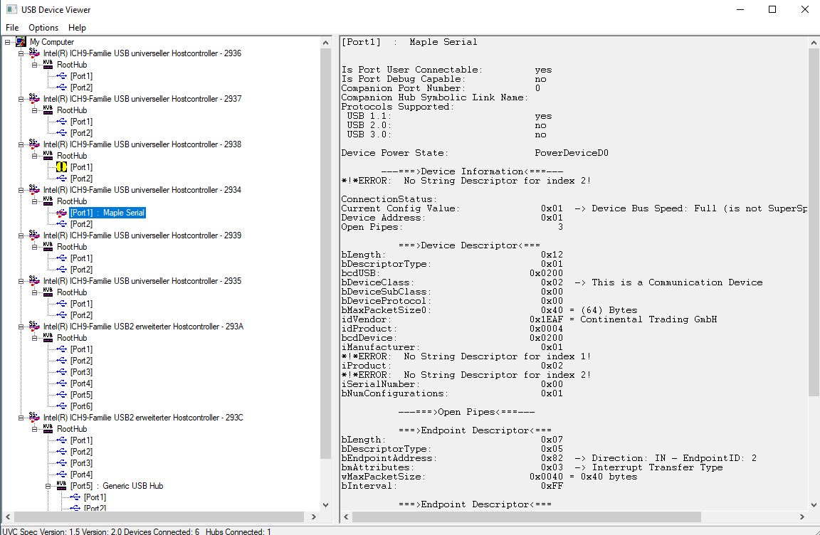

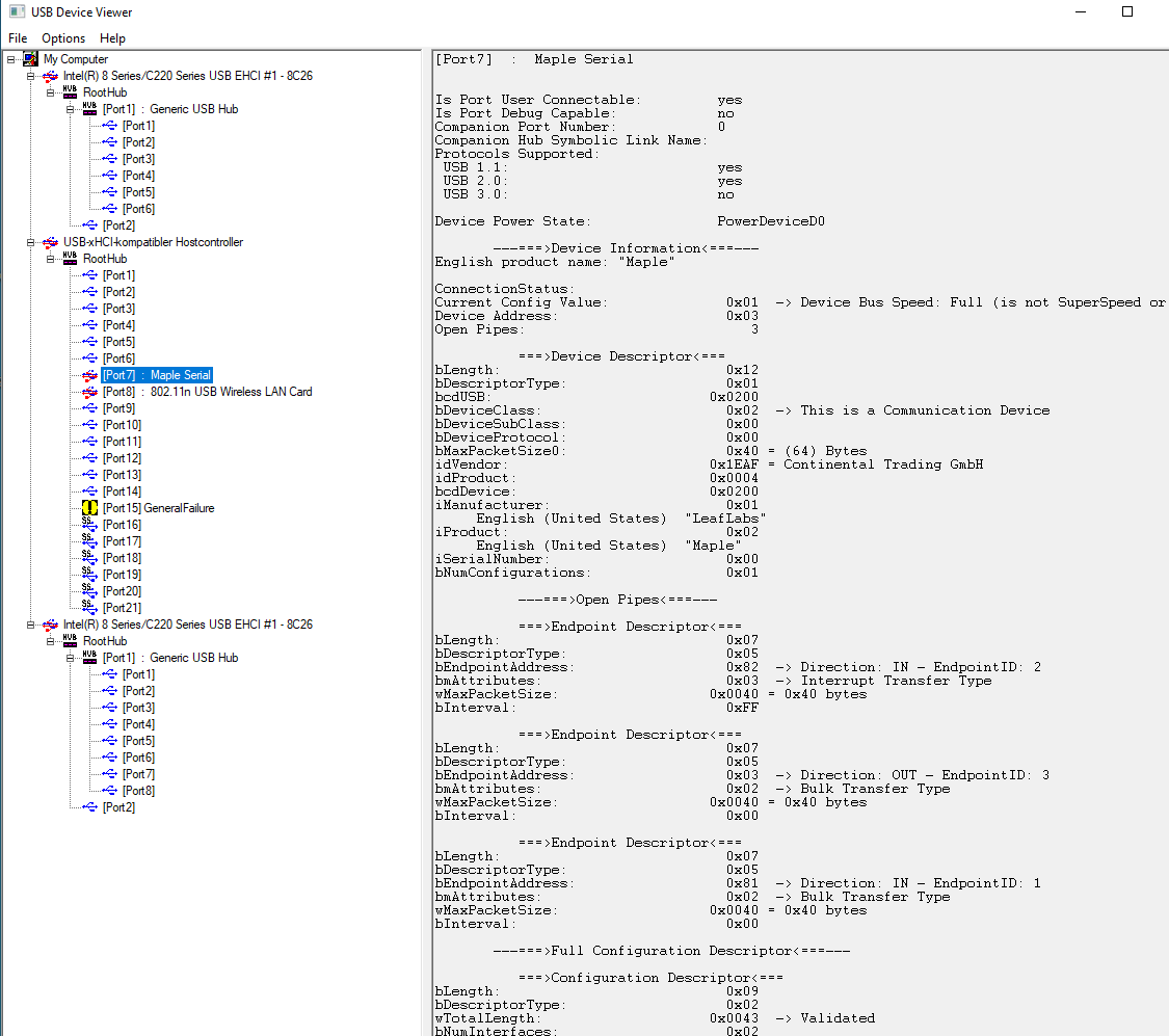

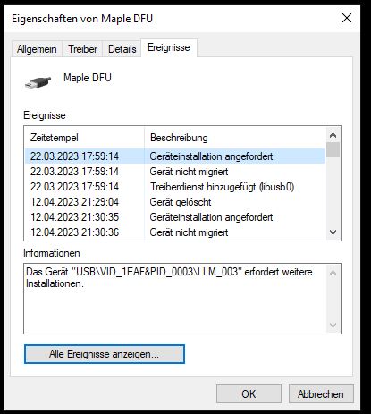

Ich habe mir letztens zwei weitere STM32 BluePill Development Board
gekauft. Wie es bereits bekannt ist, muss hier zunächst der Bootloader
gebrannt werden. Also die Jumper gesetzt und über UART und z.B dem
„Flash Loader Demonstrator“ das generic_boot20_pc13.bin auf den
Controller gebrannt. Bei mir ist die LED an PC13 angeschlossen.

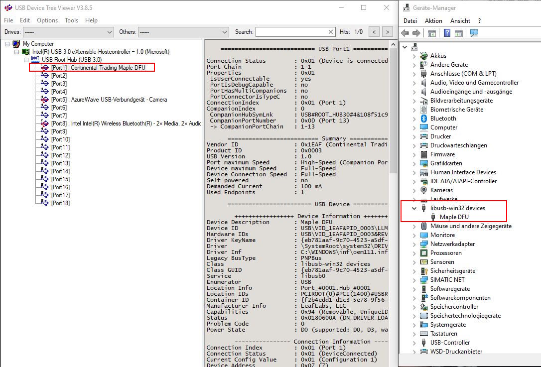

Jumper zurücksetzen und über den USB vom STM diesen an den PC
anschließen. Im Geräte-Manager meldet sich der STM als „Mapple 003“ an
[Bild 1] und nach kurzen automatischen Updates der Treiber wird dieser
unter „libusb-win32 device“ als „Maple DFU“ angezeigt [Bild 2].
So weit so gut…. Leider fehlt hier jedoch die Zuweisung eines
COM-Ports…!

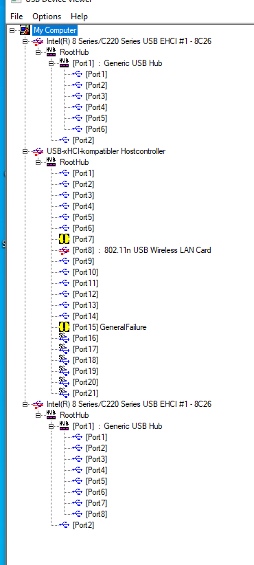

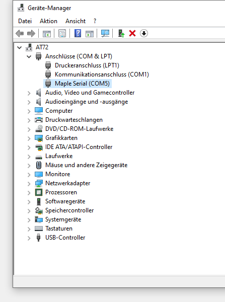

Selbst hab ich bereits zwei funktionierende STM32-Boards hier liegen.
Angemeldet werden diese immer mit einem COM-Port [Bild 3] in Windows und
funktionieren trotz der andauernden Neuinstallationen von den Treiber
tadellos.

von Monk (Gast)
> So weit so gut…
Genau, bis dahin ist alles richtig
> Leider fehlt hier jedoch die Zuweisung eines COM-Ports…!
Deine Erwartungshaltung ist falsch. Das DFU Protokoll emuliert keine
serielle Schnittstelle. Es ist völlig richtig, dass da kein virtueller
COM Port erscheint. Die zugehörige Software spricht den Mikrocontroller
über die libusb-win32 Bibliothek an, nicht über einen COM Port.
Der virtuelle COM Port ist Bestandteil des Anwendungsprogramms, das nach
dem Bootloader startet (wenn es installiert ist). Soweit ich mich
erinnere, enthält generic_boot20_pc13.bin einen LED-Blinker als
Anwendungsprogramm. Ob dieses auch einen virtuellen COM Port auf macht,
weiß ich nicht.

von Monk (Gast)
Klaus S. schrieb:
> Das ist dann erst der VCP. Der läuft also auf dem PC und nicht
> auf dem uC. Sehe ich das falsch?
Jein.
Der Bootloader startet eine DFU Schnittstelle und wartet 1s auf
Kontaktaufnahme durch den PC. Danach beendet sich der Bootloader und
startet das Anwendungsprogramm (falls vorhanden). Dieses enthält
üblicherweise einen virtuellen COM Port (also ein CDC Device).
Auf dem PC sieht das so aus: Beim Anstecken des USB Kabels sieht man für
1s den DFU Bootloader als winusb oder libusb Device. Eine Sekunde später
verschwindet er, stattdessen taucht dann im Gerätemenager der virtuelle
COM Port auf.

von Klaus S. (kseege)
Steve van de Grens schrieb:
> Soweit ich mich
> Anwendungsprogramm.
Ja, genau so ist es. Da ich an der Sache ja interessiert bin, habe ich
mir spaßeshalber die Datei generic_boot_pc13.bin hergeholt mit dem von
mir üblicherweise verwendeten "stm32flash" aus der Arduinoinstallation
per UART-Boot auf das Board übertragen. Es blinkte wild vor sich hin und
erschien wie beim TO als Maple003 im Gerätemanager von Windows. Gemäß
Anleitung habe ich dann den Mini-USBtreiber f.Maple hergeholt, entpackt
und das install_driver.bat aufgerufen. Damit ließ sich aber noch kein
geändertes Programm in der Arduino-IDE auf das Bluepillboard laden. Ich
mußte direkt nach dem Erscheinen des weißen Erfogstextes der
Compilierung kurz auf die Resettaste der blauen Pille drücken, dann
wurde das Board gefunden und das Programm erfolgreich übertragen. Es ist
also genau so, wie Du beschrieben hast, für eine Sekunde nach Reset ist
der Bootloader aktiv, danach springt er ins (Blink-)Programm und die
Verbindung per USB ist tot.
Wahrscheinlich fehlt auf dem Board die Mimik, um per USB einen Reset
auszulösen, wie es bei den AVRs Usus ist. Man muß also von Hand
nachhelfen.
Immerhin funktioniert es schonmal. wenn auch noch nicht komfortabel.
Gruß Klaus (der soundsovielte)

Bereits ganz oben erläuter was passiert wenn ich den STM anschließe.
siehe hier:
da wird kein Com zugewiesen. sonst wäre ja alles geklärt und ich könne
den STM in der z.B. Arduino-IDE programmieren.
Bild "B1" zeigt die EInstellungen von dem dann Maple DFU an
Stefan F. schrieb:
Das ist mein USB-Tree, es hängen nur mein Wirelessadapter und die blaue
Pille dran. Es wird im Gerätemanager immer noch "Maple 003" unter
"Andere Geräte" angezeigt. Eigentlich warte ich drauf, daß sich das
ändert und "libusb-win32" angezeigt wird. Das ist aber noch nicht der
Fall, Keine Ahnung, wann, wie und Warum das passiert.
von S. M. (erfindix)
Das hatte ich auch teilweise. Wenn du jetzt einfach mal die
"install_drivers.bat" ausführst wird diese auf alle Fälle hier
umgeschrieben. (BluePill am PC lassen)
Mein Tree sieht wie folgt aus. Den Log habe ich mal als Textdokument
angehängt. Ich hoffe darauf kann vielleicht wer was erkennen :)
von Thomas Z. (usbman)
> Pille dran.
nicht ganz du hast an Port7 vermutlich den Maple hängen der nicht
funktioniert
weil kein Treiber zugeordnet ist und an Port 15 noch was anderes.
Benutze jetzt mal den UsbTreeView von Sieber der ist wesentlich
gesprächiger...

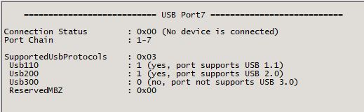

Leider nicht Port 7 & 15 sind NC
das war auch nicht für dich gedacht sondern für Klaus. Du hast ein
vollkommen Spec konformes DFU Device du hast leider im PNG die
DriverInfo verdeckt.
Du solltest jetzt noch den Tree für dein Comport Blupill Device zeigen
dann kann man googlen.
Sind im Textdokument oder war da noch mehr
nö passt das hatte ich übersehen sorry. Also aus diesem MAple Dingsbum
kann nie ein VCP (CDC) werden da nur DFU Deskriptoren da sind. Mich
würde ja mal interessieren was du an der Install_drivers,bat
umgeschrieben hast.
Ich hatte die "install_drivers.bat" vergessen. Sinnigerweise ist auf
meinem Rechner mit 64-bit-Windows jetzt der COM-Port erschienen.
Auf meinem Laptop mit 32-bit-Windows erschien nur das
libusb-win32-Gerät.
Auf dem 64-bit-Windows kann ich jetzt neue Programme aufspielen, ohne
den Resetknopf zu betätigen, also so, wie es sein soll.
Upload method: STM32duino Bootloader!

Auch im 32-bit-Win10 ist die Lage jetzt stabil. Nach Ausführen von
install_drivers.bat verschwand die Meldung "Maple 003" bei "andere
Geräte" und es tauchte zunächst wie beim TO "Seine Majestät (erfindix)"
unter "libusb-win32 devices" das Gerät "Maple DFU" auf und verschwand
nach eineigem An- uns Abstecken (zum Test am 64-bit-OS) wieder, um als
VCP "Maple Serial (COM 7) "wieder aufzutauchen.

von Stefan F. (Gast)
In der Ereignisanzeige stehen vielleicht hilfreiche Fehlermeldungen.
Das Bluepill Board hält sich nicht richtig an die USB Spec. Eigentlich
müsste es eine Datenleitung mit 1,5 jOhm auf 3,3 Volt ziehen.
Stattdessen zieht es den Pin mit 10k Ohm auf 5 Volt.
> umgeschrieben hast.
Leider gar nichts. So heruntergeladen und ausgeführt (admin) :-)))
Ich überlege langsam, ob nicht einfach das Board einen Fehler hat und
der Controller so läuft wie es sein sollte.
Das ist ja auch zum Teil bekannt, dass ein falscher Widerstand bestückt
wurde. Ich werde jetzt nochmal ein weiteres Board kaufen und ansonsten
das eine Laufende Board nehmen und hier die Controller tauschen. Dann
weiß ich auf jeden Fall, dass es am uC liegt und nicht am Board selbst
Es sollten 1.5K .. 1.8k von D+ nach VBus sein. Das ist hier aber sicher
nicht das Problem weil die Enum ja funktioniert.
Der Usb Anschluss der BP Boards war vermutlich ursprünglich nur zur
Stromversorgung gedacht. Dann wären auch 10k ok und beim Anstecken eines
leeren BP erscheint kein unbekanntes Gerät. Für USB Funktionalität muss
bei solchen boards dann etwa 2.7k von D+ nach VBus parallel geschaltet
werden.
Wenn es so ist dass das Problem nur bei W10 32Bit auftritt sind die die
Driver Installer das Problem. Ich hab mir die Sachen von Roger Clark
jetzt mal näher angesehen. Sein Bootloader meldet sich mit 2
verschiedenen IDs an.
Das ist zum einen der DFU mode der lt Stefan nach einiger Zeit
verschwindet und durch den Comport ersetzt wird. Man sollte also 2
DingDongs hören.
Roger benutzt dieses libwdi zum installieren was ähnlich wie zadig keine
infs für die Treiber braucht.
Aus dem log von Klaus geht hervor das die upload.bat versucht via DTR
Pulse das BP Board in den DFU Mode zu setzen (Reset?) was wohl nicht
gelingt. Das könnte man mal mit HTerm versuchen zu simulieren.

Meine Neugier hat mir keine Ruhe gelassen und ich habe die neuere
Boardverwalterdatei in der Arduino-IDE ausprobiert und noch ein paar
Experimente gemacht.
Damit scheint die Sachlage für mich geklärt zu sein: Das Problem liegt
aus meiner Sicht darin, daß die Dateien für den HID-Bootloader immer
gleich heißen und die Versionsnummer daraus nicht ersichtlich ist, man
muß also genau schauen, aus welchem Unterverzeichnis man die Dateien
holt. Die älteren Versionen laufen nur mit der Boardverwalterdatei von
Dan Drown und brauchen einen Windowstreiber (der wohl nur im
64-bit-Windows richtig arbeitet), so wie ich es bisher gemacht habe.
Die neueren Versionen 2.2.1 und 2.2.2 brauchen dagegen zwingend die
Boardverwalterdatei von github und arbeiten mit dem im Windows
vorhandenen generischen Treiber. Wenn man in den Werkzeug-Einstellungen
den UART über USB aktiviert, muß man nach dem ersten Flashen den
zusätzlich auftauchenden COMport in den Einstellungen auch noch
anwählen, dann läufts wie geschmiert.
Nice das klingt super. Bei mir finde ich das noch nicht so ganz. Kannst
du mir hier ggf noch ein paar Bilder zeigen wie das bei dir aussieht
Danke
