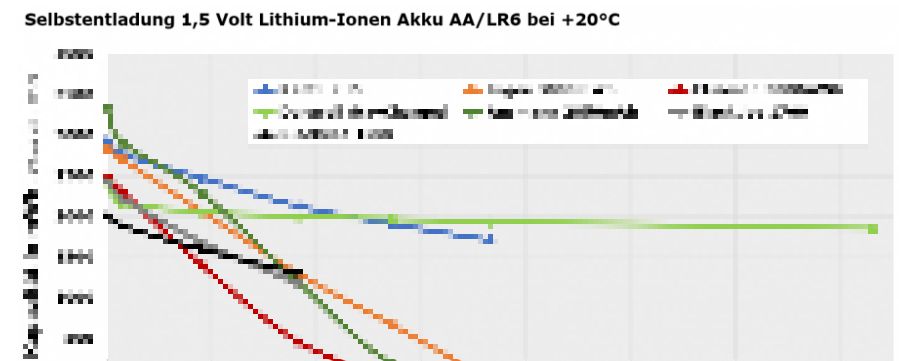

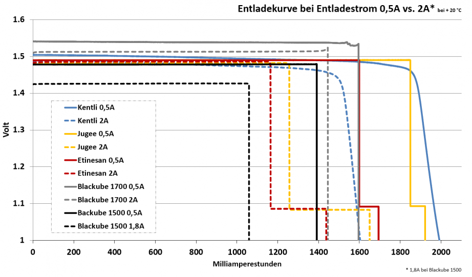

Hier ein Test , keine Gewähr auf Qualität des Test. Hab verpixelt weil
warum aus dem Kontext nehmen aus deren Seite
https://www.pocketnavigation.de/2018/11/lithium-ionen-akkus-aa-lr6-mignon/

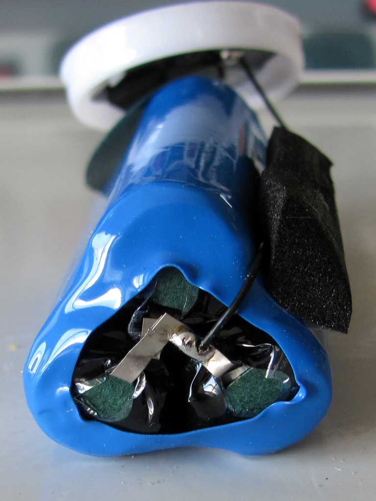

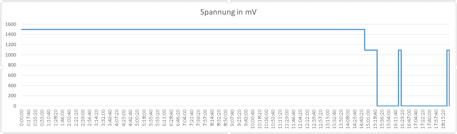

Hier mein alter Beitrag mit einem Teardown-Link(1,5V AA aber ohne platz
einnehmende usb buchse!) wo jemand auch bischen Selbstentladung gemessen
hat und den Akku evaluiert hat
Billo schrieb:
> Ja, hier mal ein paar Aussagen rauskopiert, Aspekte des Kozepts, die
> wohl alle berücksichtigt werden sollte beim Einsatz.  Quelle ist
https://ripitapart.com/2015/06/17/performance-analysisreview-of-kentli-ph5-li-ion-1-5v-aa-battery/
> Another issue with having such a flat discharge curve is that any device
> that performs fuel gauging using voltage alone will report 100%
> capacity, until it suddenly shuts down
> "Another problem is efficiency. At 1 amp, the DC-DC converter is about
> 75%(...)"
> One issue is the amount of heat the battery gives off at high loads. At
> 2.1 amps, I had to use a fan to blow cool air onto the DC-DC converter
> just to prevent it from entering its over-temperature shutdown mode
> Low capacity – provides a mere 1200 mAh (1800 mWh) @ 2 amps, and up to
> 1700 mAh (2550 mWh) @ 250 mA (even alkaline batteries can do better than
> this)
> Abrupt shutdown when the battery is overloaded, overheated, or
> over-discharged
> 1.5 MHz converter and unshielded inductor can cause excessive EMI
> (electromagnetic interference) in sensitive devices
Wobei sollte anmerken dass bischen alt ende 2018 und alle getesteten
Akkus ohne integrierte usb Buchse, also mehr platz für inneren Lithium
Akku
EDIT
Auf dieser aktuelleren Seite -teilweise noch im Aufbau- sind auch
mehrere neuere Akkus enthalten, auch mit integrierter USB Buchse und
simplen Selbstentladungs-Angaben.
ZB ebl-3300mwh
"Selbstentladung 3/12 Monate  24,5% / 84,1%"
https://www.akkuvergleichstest.de/produkt/ebl-3300mwh/
Bischen irreführend ist auch die Bewertung der Selbstentladung in
Prozent angegeben im farbigen Testergebnis Chart

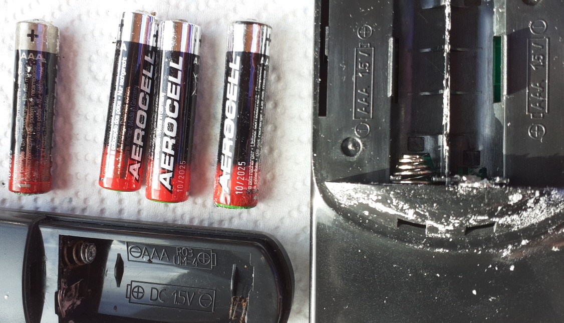

Peter K. schrieb:
> Ein großer Vorteil gegenüber Primärbatterien ist m. E. noch die
> geringere Zerstörungsgefahr durch ausgelaufene Batteriesäure.
> Ich hatte schon öfter Geräte, die durch Batterien beschädigt wurden,
> weil die Batterien im Gerät vergessen wurden.
Es ist zwar Lauge (ALKALI-Mangan), aber ich teile Deine Erfahrung
beschädigter Geräte.

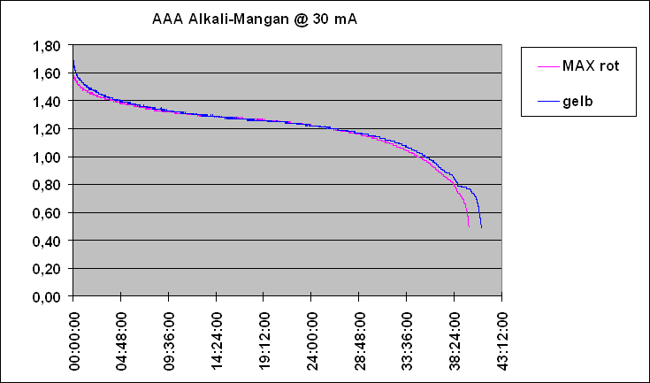

Ich hatte mehrere AA-Primärzellen mit Konstantstrom gemessen, bei 2Ah
sind die bei 1,1 Volt angekommen. Ich müsste meine Tabelle noch um die
gelieferten Wattstunden ergänzen.
Siehe: Beitrag "Re: Varta Super Heavy Duty ver**ung"
Wer möchte, kann gerne die originale .xls bekommen und selbst anpassen.

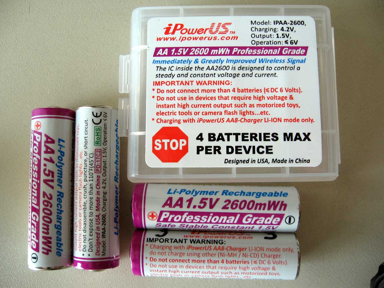

Ich verwende meine iPowerUS-Akkus von 2018 noch immer, und bin sehr
zufrieden damit.
Beitrag "iPowerUS Li-Po Akku AA 1,5 V in Serie"

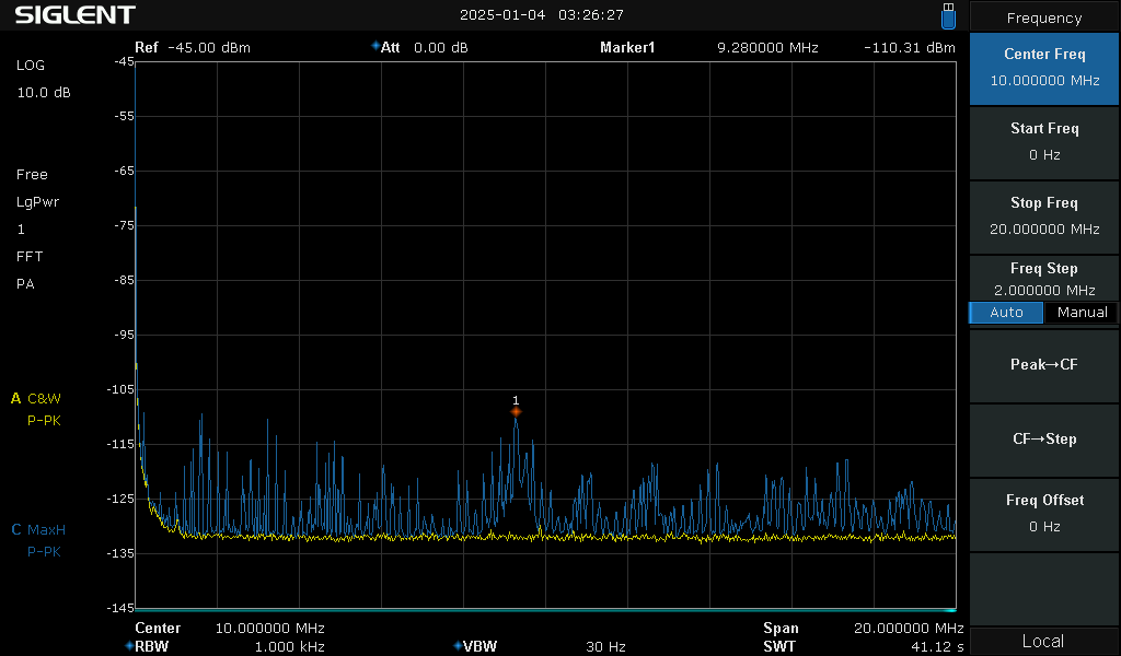

Wie sieht es denn mit der Störaussendung aus? Die meisten
batteriebetriebenen Geräte gehen von einer relativ sauberen Versorgung
aus. Zwar zwischen 1,6 und 0,9 V pro Zelle variierend, aber ohne Ripple,
Spikes und ähnliches.
Wie verhält sich ein Multimeter/Blutdruckmessgerät/Funkuhr/..., wenn man
da so einen Mittelwellensender reinsteckt?

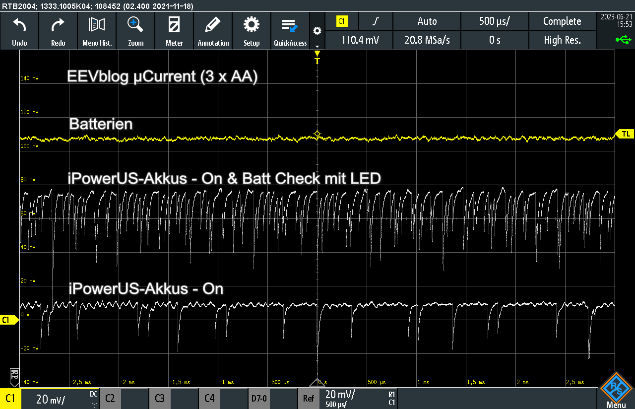

Ich habe vor einiger Zeit einen EEVblog µCurrent umgebaut für 3 x AA
Batterien. Am Multimeter kann ich keinen Unterschied von Batterien oder
den iPowerUS-Akkus feststellen. Gemessen wurden ~ 106 nA im kleinsten
Messbereich, und die Anzeige war immer stabil.
Am Oszilloskop sieht das anders aus, anbei ein Screenshot. Den µCurrent
kann man einschalten mit oder ohne LED für den Batteriestatus.
Peter

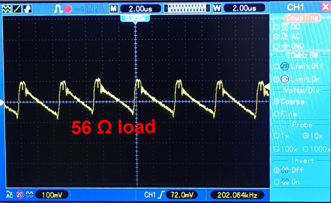

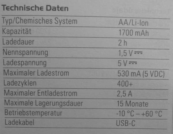

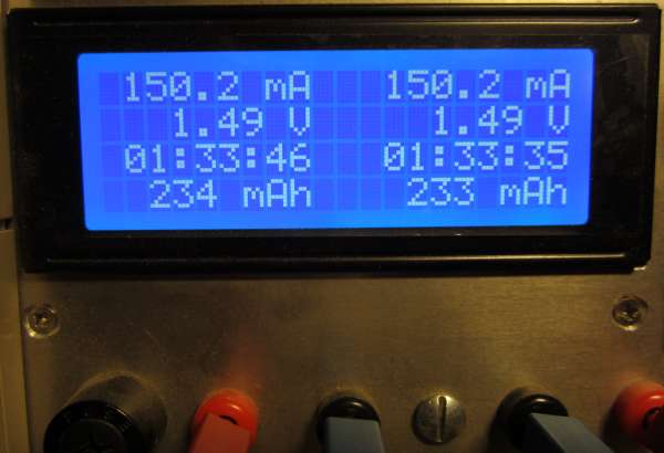

Meine bestellten Zellen sind angekommen.
"Marke" ist Smart Tools und sie sind mit 2600 mWh angegeben.
Das entspräche etwa 1700 mAh bei 1,5 Volt.
Bei 200 mA Entladestrom habe ich allerdings nur etwa 1300 mAh gemessen.
Bei 50 mA Entladestrom waren es 1100 mAh.
Die Zellen produzieren einen deutlichen Ripple (siehe Bild),
funktionieren aber dennoch sehr gut in meiner Batterie fressenden Canon
Powershot Kamera.
Diese hat mit NiMH Akkus Probleme, da ist ihr die Akkuspannung einfach
zu niedrig und sie schaltet sich schon nach wenigen Fotos ab.
Auch Alkalimangan-Zellen machen relativ schnell Probleme, wenn ihre
Entladekurve nicht sehr flach verläuft.

Bei den Tests scheint das ja vorzukommen(Verbleib auf ~1,1V) bei einigen
Akkus, wenn man sich die  Entladekurven anschaut:
https://www.pocketnavigation.de/wp-content/uploads/2018/11/1.5volt_aa_spannungen-922x541.png
"Um dem Nutzer die Möglichkeit zu geben, einen leeren Akku vor der
plötzlichen Abschaltung eines Gerätes zu erkennen, reduzieren alle drei
Akkus kurz vor der Abschaltung die Spannung deutlich. Dieser Sprung löst
dann bei vielen Geräten bereits einen Akku- bzw. Batteriealarm aus. Bei
Taschenlampen oder Motoren spürt man direkt die reduzierte Helligkeit
bzw. Drehzahl."
Quelle:

Steffen E. schrieb:
> Quelle:
Danke, das passt zu dem Verhalten meiner Zellen.
Dann haben die evtl. doch einen Tiefentladeschutz und ich muss meine
Abschaltschwelle reduzieren.
Im schlimmsten Fall muss ich dann einen Akku dem Erkenntnisgewinn
opfern.

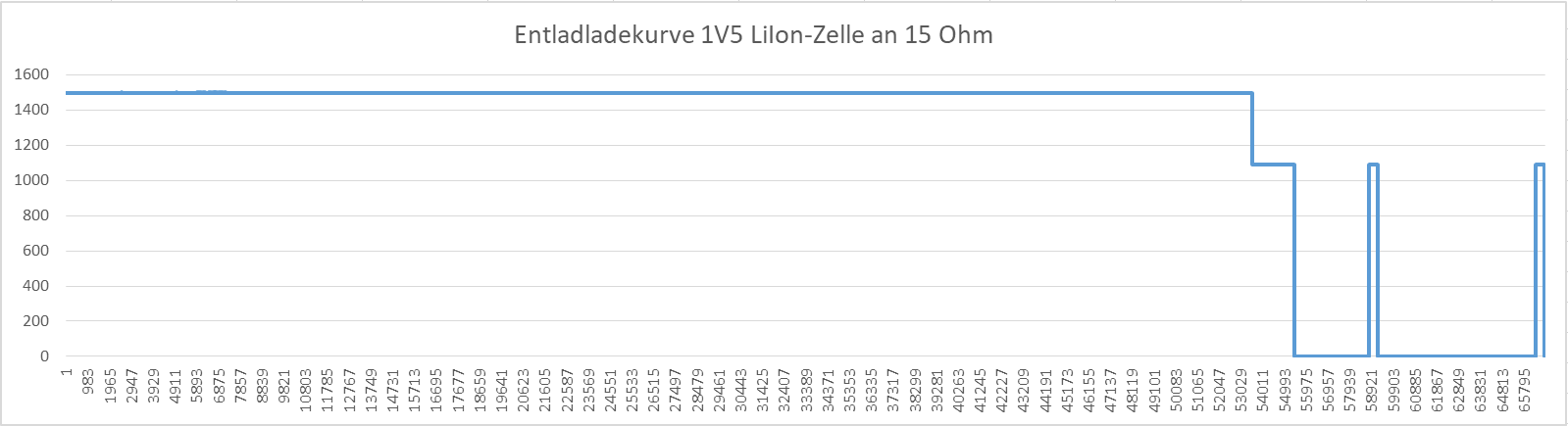

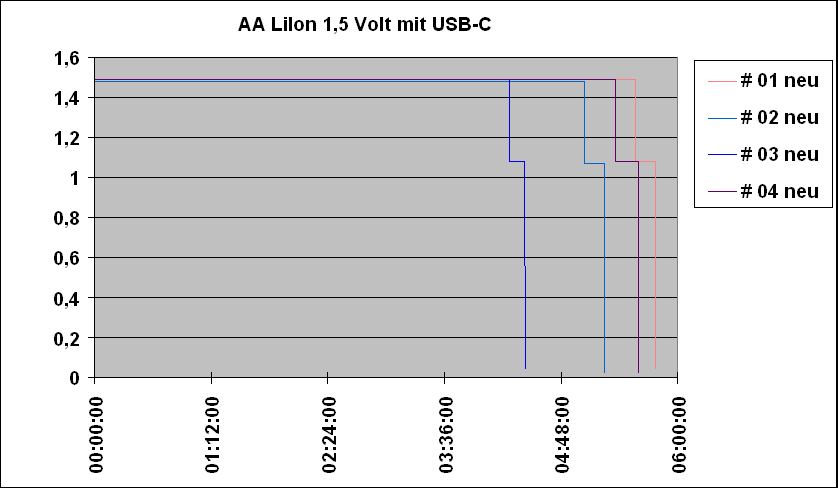

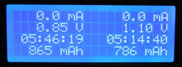

Meine Zellen fallen zuerst auf ca. 1.1V ab und schalten dann tatsächlich
hart ab. Es gibt also tatsächlich einen Tiefentladeschutz.
Wenn sie jetzt noch 40 Zyklen schaffen, dann hat sich die Anschaffung
gelohnt.
@Wolle: Die meisten Geräte arbeiten mit Reihenschaltung von 2..4 Zellen.
Gerade dann wirkt sich die niedrigere Eizel-Zellsapannung von NiMh
besonders negativ aus.
Auch Alkali-Manganzellen fallen selbst bei kleinen Strömen recht schnell
auf unter 1,4V ab, bei Strömen über 200mA sind es dann schnell auch nur
> auf unter 1,4V ab,
Die fallen relativ gerade ab, während gute Akkus einen größeren flachen
Bereich haben und danach zügig in den Keller wandern. Im Anhang zwei
Energizer, erwartungsgemäß war die teurere "Max" nicht besser als das
Standardding.

Wie so oft "kommt drauf an". Ich habe 10 DCF-Zeigeruhren laufen, zwei
davon laufen mit einem Akku etwa ein Jahr. Andere werfen schon bei 1,25
Volt das Handtuch, laufen dennoch ein gutes Jahr, aber fahren mit
NiMH-Akku garnicht erst los. Zwei ganz beschissene Dinger kommen kaum
über 6 Monate, da habe ich je eine 18650-LiIon plus LDO (MCP1702-3002)
hinter geklebt.

Ich bevorzuge Akkus, weil der Preisvorteil von Batterien es nicht wert
ist, dass man Geräte durch ausgelaufene Batterien zu Schrott degradiert.
Leider laufen gerade in Geräten mit niedrigem Stromverbrauch
Alkali-Batterien häufig durch Alterung aus, lange bevor sie leer sind.
Nur haben normale NiMh Akkus insbesondere bei Reihenschaltung eine
leicht niedrigere Spannung als Primärbatterien.
Das führt dann bei Fernbedienungen evtl. zu Reichweiteneinschränkungen
und bei LCD Anzeigen zu Kontrastproblemen.
Hier sind die Li-Ion Powerbankzellen im Vorteil.
Und bei Geräten mit niedrigem Stromverbrauch ist es auch nicht so
schlimm, wenn die Kapazität der Li-Ion Zellen niedriger als die von
Batterien ist.
Da lade ich lieber alle 6 Monate mal auf, als dass ich meine
Fernbedienung durch Batteriesäure zerstöre.

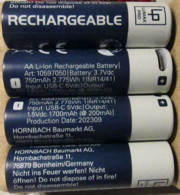

von Mi N. (msx)
Vor ein paar Wochen hatte ich mir bei Hornbach einen 4er-Pack solcher
AA-Zellen (Lumak Pro) für 4,95 besorgt und für Weihnachtsbeleuchtung
verwendet. Dabei fiel auf, daß die Zellen nicht schlagartig abgeschaltet
haben, sondern die angeschlossenen LED-Ketten zunächst gedimmt
weitergeleuchtet hatten.
Nun habe ich mal eine (nahezu volle) Zelle mit 15 Ohm Lastwiderstand
vermessen. Siehe Kurve.
Die Laufzeit beträgt knapp 15 Stunden und die Spannungsabsenkung auf
1,09 V am Ende ca. 17 Minuten. Danach kommen noch zwei
'Einschaltversuche'.
Auf der Zelle sind vermerkt: intern 3,7 V / 750 mAh und Ausgang 1,5 V
mit 1,7 Ah @ 200 mA.
von Joachim B. (jar)
die ergäbe Sinn wenn die Achsen Einheiten hätten, vor allem die X-Achse.
Wo lernt man Diagramme ohne Einheiten zu erstellen?
von Mi N. (msx)
An Stelle Deines destruktiven Kommentars hättest Du auch konstruktiv
fragen können. Auf Grund der genannten Zeiten und Spannungen hätte man
auch kreativ folgern können, daß die Spannung in mV und die Zeit in
Sekunden abgebildet wird.
Welcher Strom bei der Entladung geflossen ist, mußt Du selber
herausfinden. Viel Erfolg dabei!
von Jack V. (jackv)
Sekunden – hätte dir auch ins Auge fallen können, hättest du in Ruhe den
Begleittext gelesen und mit den Informationen des Diagramms in einen
Zusammenhang gesetzt, statt erstmal loszupoltern.

von Peter K. (beschtler)
Das Entladeverhalten ist Absicht bei vielen dieser Zellen.
Durch die Absenkung kann ein angeschlossenes "intelligentes" Gerät
erkennen, dass die Batterie bald leer ist und es kann dann ggf. noch
eine Warnung ausgeben.
von Mi N. (msx)
Das wurde ja auch schon weiter oben als positives Kriterium
hervorgehoben und es freut mich, daß dies selbst bei diesen 'billigen'
Zellen vorhanden ist.

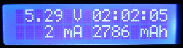

Mittlerweile habe ich die Zelle wieder aufgeladen, was knapp 2 Stunden
gedauert hat.
Dann habe ich die Batterie mit Last an ein MW-Radio gehalten, wo
schmalbandiges Rauschen bei ca. 770 und 1340 kHz auftritt. Vielleicht
liegt die Frequenz des Schaltreglers bei 770 kHz; als Stromversorgung
für ein solches Radio ist die Zelle sicher nicht geeignet.
Danke, das ist mal ein hilfreicher Beitrag.
Jetzt würde ich mir wünschen, dass Du die geladene Zelle ein halbes Jahr
liegen lässt und erneut misst - Selbstentladung.
Frage lieber, wo man lernt, es mit sinnvollen Einheiten zu erzeugen.
Ich weiß nicht, womit die Kurve erzeugt wurde, mit meinem Softmaker-free
Planmaker habe ich immer Kampf, das ordentlich zu machen.

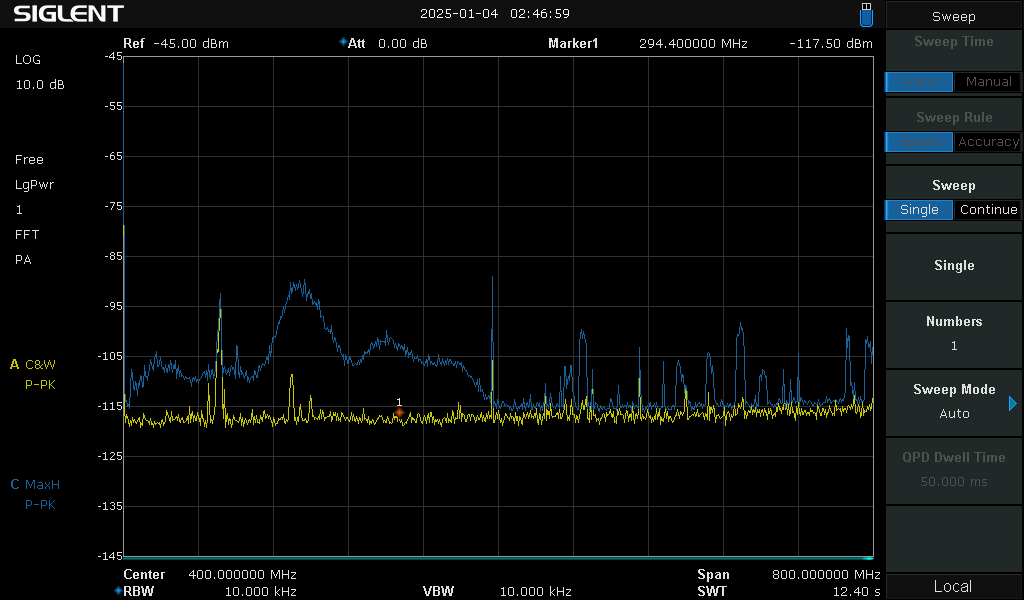

Habe solche Teile im Blitzgerät: Verico Loopenergy AA2550
Kurz mal mit kleiner Last Schnüffelsonde vom Specki dran gehalten.
Gelber Plot: Last abgeschaltet
Blauer Plot: Last eingeschaltet
PNG5.png:
Der blaue Berg hat sein Zentrum bei 185MHz
Der gelb/blaue Peak links davon ist UKW Rundfunk, die 3 gelben Peaks
unter dem Berg ist DAB, welches in dieser Anordnung dann verschwindet.
Interessant finde ich die ganzen Hügel rechts der Mitte, die ebenfalls
nur blau sind.
PNG6.png:
Ausgerechnet um 1MHz hier keine großen Pegel.

Die getestete Zelle wurde Anfang Dezember aufgeladen und lag somit etwa
vier Wochen unbenutzt auf dem Tisch. Die drei übrigen dienen der
Stromversorgung einer Lichterkette bis zum Ende der Weihnachtszeit am
2.2.2025. Die unbenutzte Zelle ist wieder voll, ich lasse sie liegen und
vergesse hoffentlich nicht, sie in einem halben Jahr noch einmal unter
gleichen Bedingungen zu entladen.
Mein Anliegen ist jedoch keine Langzeitverwendung, sondern stabile 1,5 V
mit mäßiger Stromentnahme zu haben: Beleuchtung, Taschenlampe.
Alkali-Batterien sind mir zu schade, NiMH-Zellen haben nicht die gleich
hohe Spannung und mit <= 2 h Ladezeit sind die LiIon schnell wieder
betriebsbereit. Damit kann ich leben.
Die .txt-Datei hatte ich in EXCEL geladen, weil das der schnellste Weg
war. Die Skalierung der Achsen ist mir intuitiv nicht gelungen. Gleiches
gilt für Open Office.
Manchmal nehme ich zur grafischen Anzeige auch TimeLab, wo alles mit Hz,
kHz, ... bemaßt ist ;-) Das ist mir egal, weil ich vorher den Kopf
einschalte. Mit TimeLab kann man recht einfach jeden Ausschnitt der
Kurve vergrößern.
Joachim B. schrieb:
> Ich stehe zu meinem Geschriebenen, mich hätte man so aus dem E-Labor
> gejagt und mit Recht!
Das kann mir nicht passieren, da ich der Jäger bin ;-)
Scherz beiseite: oben sind die Rohdaten als .txt-Datei abgelegt. Bitte
schlage ein kostenlos verwendbares Programm vor, mit welchem Deine
Vorstellungen der Darstellung erreicht werden können.

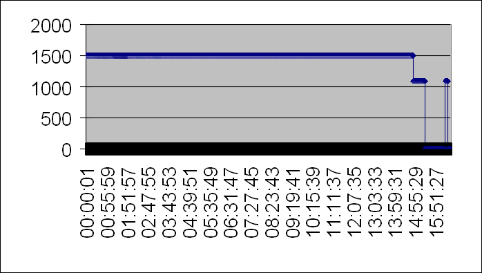

Ich hänge Dir etwas an, was ich in mühevoller Handarbeit erzeugt habe.
Mein Planmaker-free 2012 bearbeitet maximal 65535 Zeilen.
Deine Quelle ist ungeschickt, da muß ein Zeitstempel im Format HH:MM:SS
mit rein, wie es mein Akkutester erzeugt, siehe Beispiel. Es macht wenig
Sinn, im Sekundenraster zu protokollieren, alle 15s reichen aus.
Schau' mal, ob Dein Excel oder Libre damit umgehen können.
Nichts für ungut: Dein Beitrag ist hilfreich, neben viel Palawer zeigst
Du eine konkrete Messung.
> mit rein,
Als Option baue ich noch einen Zeitstempel dazu. Mal sehen, ob es dann
einfacher anzuzeigen sein wird. Gibt es ein sinvolles Trennzeichen, um
die Anzahl der Tage von der Zeit zu unterscheiden? Vielleicht 'T'?
Ich habe das mal gemacht, ohne den aktuellen Tag mit auszugeben. So
zündend erscheint mir das auch nicht.
Aber ich warte noch, was Joachim B. (jar) vorschlägt.
von Manfred P. (pruckelfred)
Den Sinn des Tages sehe ich nit, den kann man manuell in den Kopf
schreiben.
Es ist eigentlich eine überflüssige Diskussion. Und, wie ich schon
sagte, ist es bei mir eine elende Pruckelei, bis es vernünftig aussieht.
Wenn ich die Grafik mit einer anderen, älteren Version von Planmaker
öffne, versaut mir diese die Zeitskala.
Ich bin doch mal losgefahren und habe nun Hornbach-Akkus. Laut Aufdruck
13..14 Monate alt, sie zeigen 1,5V Leerlaufspannung. Laut Beipackzettel
maximal 15 Monate lagerfähig.
Die sind erstmal in der Schublade, weil ich kein Ladekabel habe, das
kommt hoffentlich Ende des Monats.

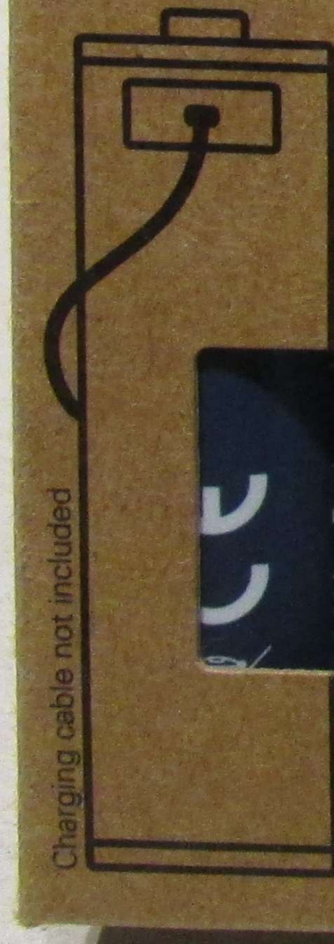

Bei Hornbach sind die Akkus saubillig (a`1,19€), aber das 4er-USB Kabel
nicht dabei und in diverse Märkten wohl ausverkauft.
https://www.hornbach.de/p/lumak-pro-batterie-aa-mignon-1-5v-1700-mah-li-ion-accu-4-stueck-wiederaufladbar-mit-usb-c/10597050/
So ist das, der Preis ist unter dem üblichen anderer Anbieter und das
Kabel für 2,95€ ist derzeit ausverkauft.

Der ist ganz sicher einfacher zu bauen als die Spannungsabsenkung. An
der Grafik von (msx) kann man sehen, dass auch eine Abschaltung
vorhanden ist.

von J. T. (chaoskind)
Joachim B. schrieb:
> mich hätte man so aus dem E-Labor gejagt und mit Recht!
Dir hat man vor dem Labor aber bestimt mal erzählt, wie man ein Diagramm
richtig beschriftet. Möglicherweise macht der TO aber gar kein E-Labor,
in dem man wohl der Tradition des Rausjagens statt dem Erklären
nachgeht.
Warum muss es immer so negativ sein?
 Es ist langsam nur noch traurig hier.
Ich finde das Diagramm super.
Wir sind ja hier nicht im Labor und auch nicht in der typisch deutschen
Bürokratie.
Wenn man seinen Kopf einschaltet ist das Diagramm auch ohne
Achsenbeschriftung verständlich.
Selbst eine KI würde vermutlich aufgrund der Plausibilität die richtigen
Achsbeschriftungen auswählen können.
von Mi N. (msx)
Joachim B. schrieb:
> ist doch erledigt, ich schrieb meine Meinung, dieser Gaul ist tot.
Und ich dachte tatsächlich, von Dir etwas Konstruktives zu bekommen :-(
Manfred P. schrieb:
> schreiben.
Das absolute Datum ist mir zunächst egal. Aufgezeichnete Zeiträume
bestehen ja nicht nur aus Stunden, sondern können auch Tage oder Wochen
dauern. Jetzt könnte man die Zeit modulo 24 h ausgeben oder mit Werten >
24 h. Mal sehen, was davon brauchbar sein könnte.

Mein Spieltrieb war geweckt und ich wollte überprüfen, welche Kapazität
die haben. Lt. Verpackung sollen die 1700 mAh können. Hier habe ich eine
Schaltung am Laufen, die den Akku mittels einem 15 Ohm Widerstand
entlädt. Meine Schaltung misst alle 30 Sekunden die Spannung am
Entladewiderstand (bei 15 Ohm und 1,5V eben dann 100 mA) und sendet die
Spannung sowie das aufaddierte Produkt aus aus Strom und Spannung.
Ergebnis war zum einen (wie hier auch beschrieben): Der Akku schaltet
einfach komplett ab, wenn er leer ist. Meine Akkus hatten eine
Anfangsspannung von 1,46V. Der letzte Wert vorm Abschalten war 1,41V.
Über die Zeit gesehen hat mein Aldi-Akku eine Kapazität von 1590 mAh
(also nicht ganz die angegebenen 1700 mAh (allerdings ist meine
Meßanordnung wohl nicht so ganz genau).
Wie langlebig die sind, weiß ich natürlich noch nicht.

Stimmt, bei Hornbach kostet ein 4er Ladekabel 2,99€. Der Akku-Set nur
knapp 5€. Das finde ich ist ne gute Lösung, nicht immer ein Ladekabel
beizulegen und das Akkupack preiswerter zu machen.

Ich auch nicht. Ich habe eine Wetterstation mit Funk-Außenfühler und
DCF77-Uhr, deren Funkempfänger bei nachlassender Batteriespannung recht
früh unempfindlich wird und keine Außentemperatur mehr zeigt.
Zu meinem Erstaunen hat sie unverzüglich synchronisiert. Dann stelle ich
sie direkt neben die Antenne meiner stationären DCF, die empfängt sauber
weiter. Wenn ich dann an der Wetterstation Licht betätige, ist der
DCF-Empfang weg. Heißt also, der Störpegel des Akkuinternen Wandlers
hängt stark von der Last ab.
Den Betrieb einer analogen DCF-Wanduhr werde ich irgendwann mal
probieren, aber für eine reale Nutzung sind mir die 1500 mAh zu wenig.

Mi N. schrieb:
> Meine Zellen haben wie auch die von Manfred P. (pruckelfred) das
> Fertigungsdatum 202309. Geht man davon aus, daß diese einmalig
> aufgeladen und nicht mehr angefasst wurden, müßte man die Restladung
> nach 1 1/4 Jahr Lagerung messen können.

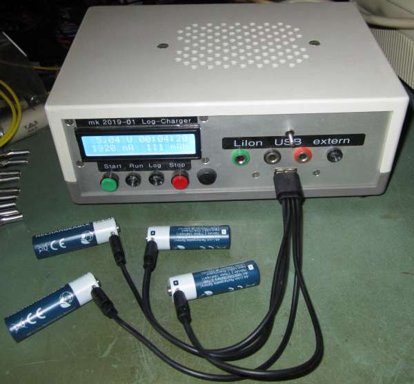

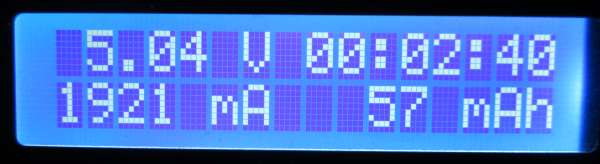

Das habe ich nun getan, mein Akkutester hat zwei Kanäle und schaltet
unter  0,9 Volt ab, war noch gut Ladung drin. Die Warnstufe zum Ende war
mit 1,08V niedriger als bei Dir.
Geladen habe ich alle vier, jede Zelle nimmt zu Beginn knapp 500mA und
geht ab wtwa 70 Minuten herunter, Lithium eben.
Nach 2 Stunden waren in Summe um 2780mAh reingeladen, was nicht
ausreichen kann, die angegebenen 1700mAh pro Zelle tatsächlich zu
erreichen. Die Entladung dauert 2 x ca.10h, Werte habe ich dann Montag
im PC.
von Ralf X. (ralf0815)
> erreichen.
Bei der halbwegs geringen Spannungswanderung muss man nicht unbedingt
etwas von delta mAh zu mWh vergleichen.
Aber bei gut 5V sind mit 2780mAh >13,9Wh eingebracht worden, da sollten
an sich doch 1,7Ah x 1,5V = 2,55Wh wieder zu entnehmen sein?
Oder habe ich da etwas falsch verstanden?
Ein alberner Wirkungsgrad unter 20%, anhand der Datengrundlage 18,4%
sollte doch realisierbar erscheinen.
Ich habe mit 2780mAh an 3,6 Volt gerechnet, wie es bei einem linearen
Laderegler der Fall wäre. Wenn im Ladezweig ein Schaltwandler steckt,
kann es passen.
Was soll das denn jetzt? Ich zeigte eindeutig, dass bei der Ladung vier
Akkus dran waren. Das wären dann 13,9 Wh rein gegen 10,2 Wh raus, macht
73% oder Wandler mit 85% Wirkungsgrad sowohl im Ladezweig als auch zur
Entladung.
Ich werde morgen Vormittag die ersten zwei sehen.
Manfred P. schrieb:
> kann es passen.
Ich habe mit dem gerechnet, was Du in "4_laden_Start.jpg" und
"4_laden_Ende.jpg" im Display präsentierst.
Deine weiteren Gedankengänge habe ich nicht alle versucht zu verstehen
und sind mir unbekannt.
> Entladung.
Mal ein Bild von Messung scheinbar Zelle eins und zwei als Vierzeiler
mit zwei Spalten und folgend von Zelle drei und vier ebenso, dazu der
Hinweis, dass Du irgendwo nur zwei Zellen gleichzeitig messen kannst,
aber dann dann nach neuer Verlautbarung Summenergebnisse aller oder auch
nur paarweise irgendetwas präsentierst?
Wo soll da ausserhalb Deiner Denkweise jemand durchblicken?

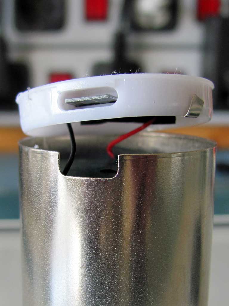

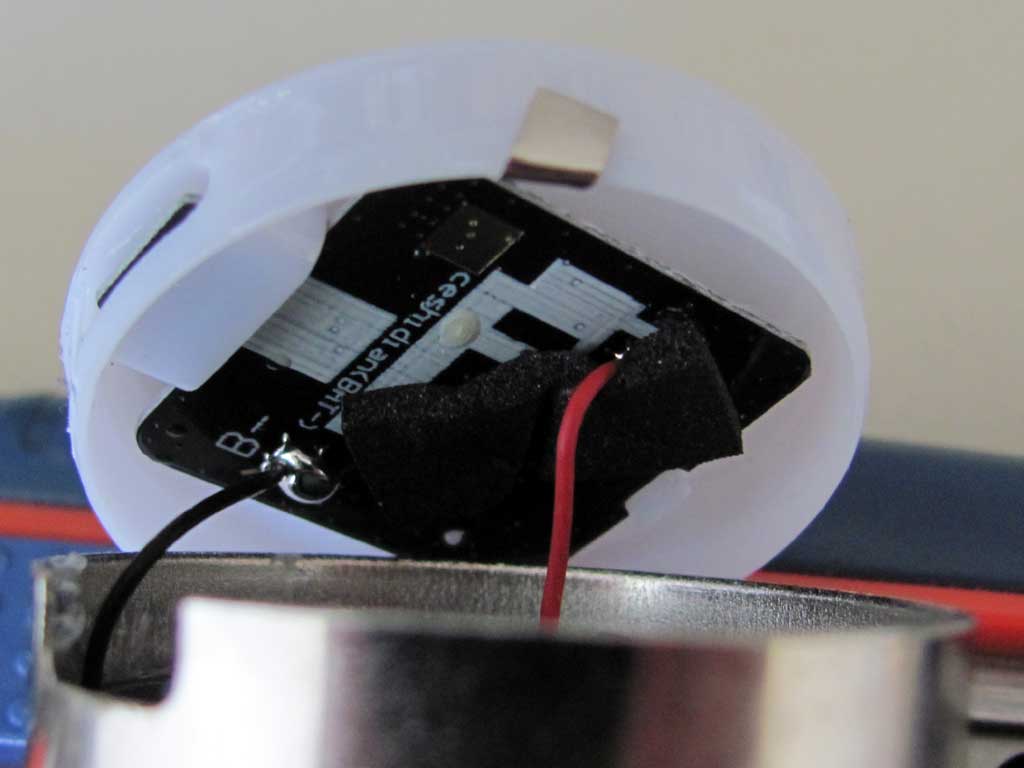

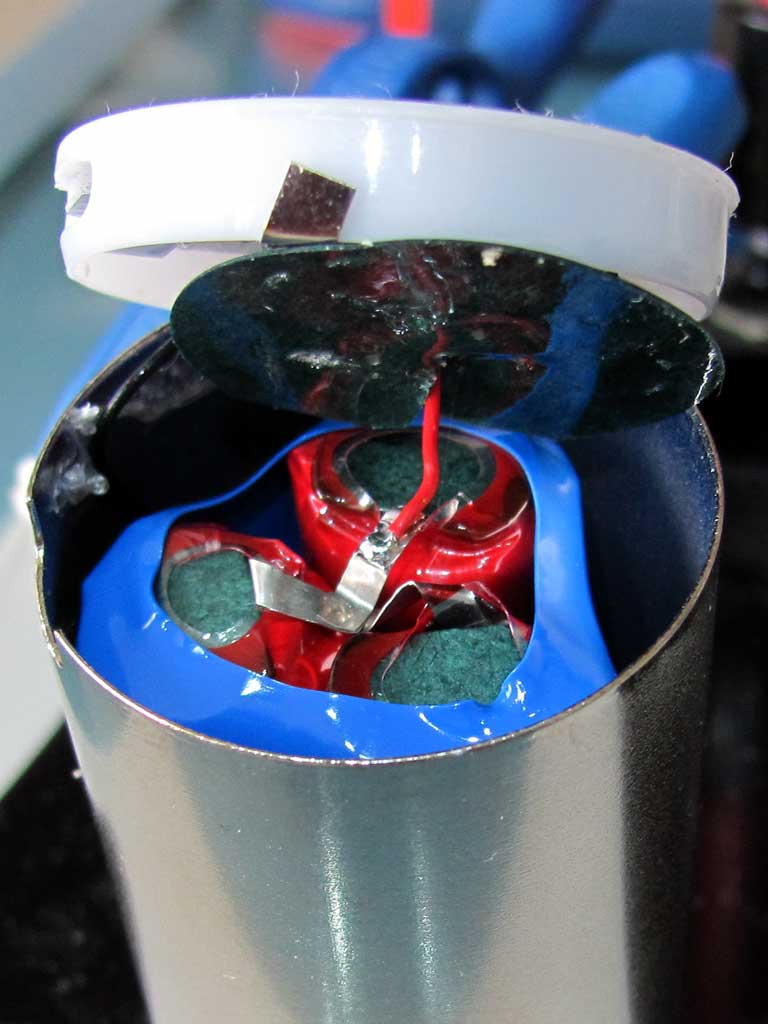

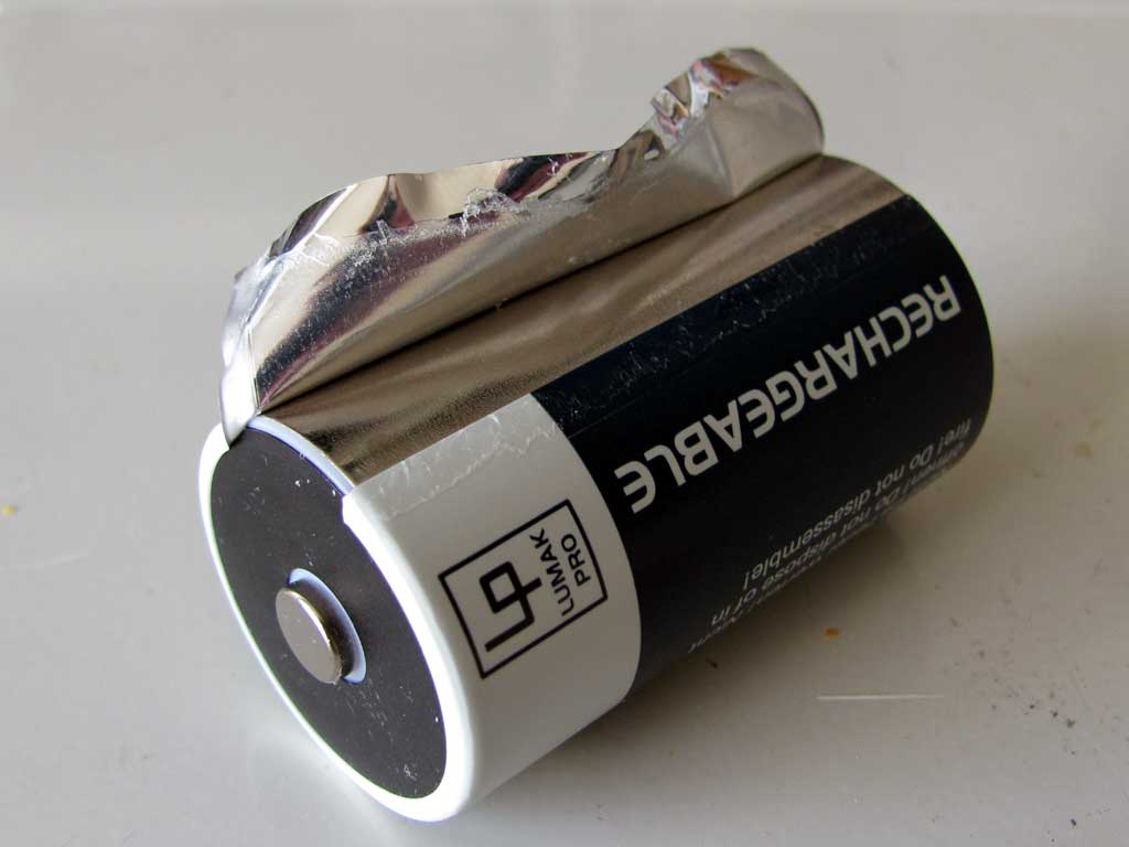

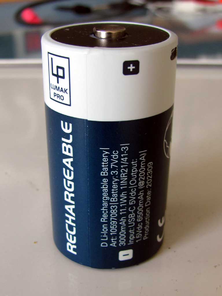

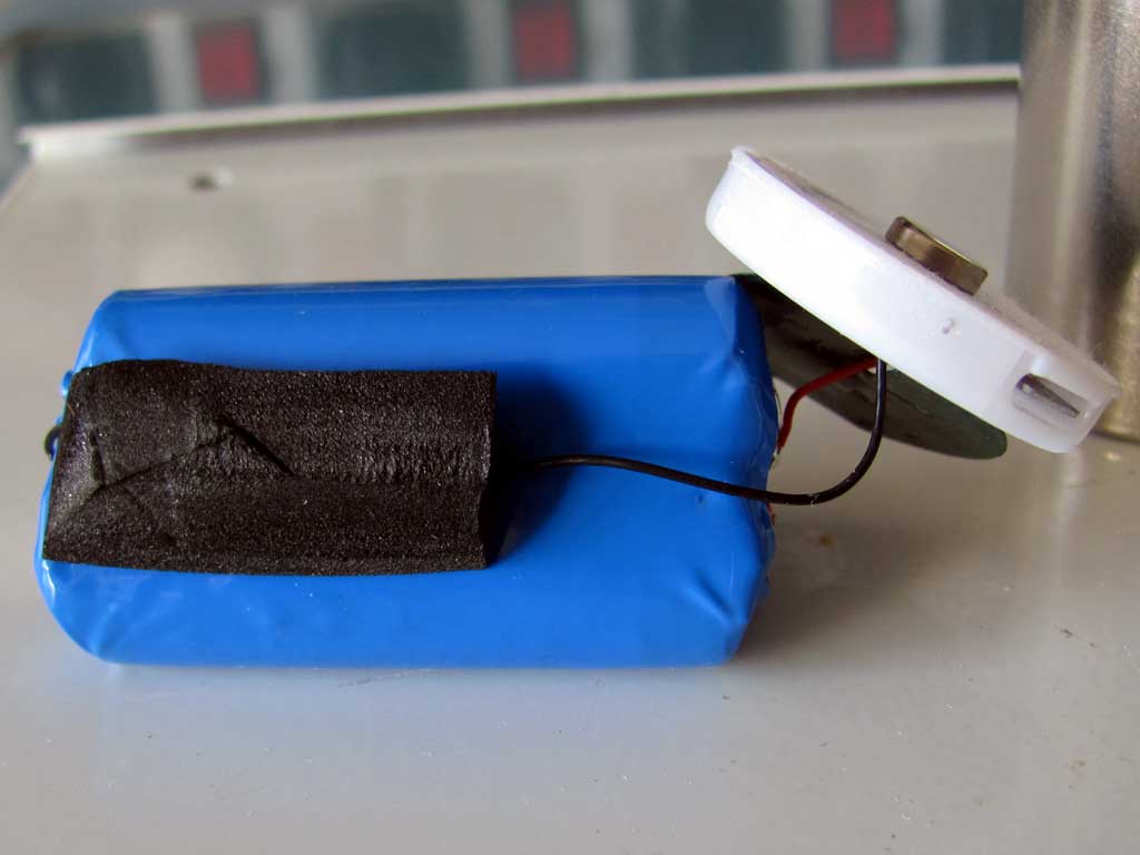

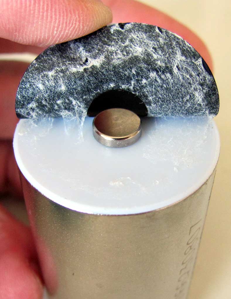

Ich habe sechs dieser LumakPro D-Li-Ion-Akkus von Hornbach gekauft. Ein
Akku kann nicht geladen werden, darum habe ich ihn geöffnet. Leider habe
ich zu spät gemerkt dass alle ein Herstellungsdatum von 2023-09 haben.
Im Beipackzettel steht maximal 17 Monate Lagerzeit.
Die Spannung der drei inneren Zellen betrug 0,7 V. Ich lade sie gerade
langsam, vielleicht funktioniert sie dann wieder. Das Schwarze an der
Seite ist nur ein Schaumstoff für strammen Sitz.
Edit: Die Ausgangsspannung von 1,1 V ist wieder vorhanden, und stieg bei
3,33 V Ladespannung auf die normalen 1,5 V.
Peter
Danke für Deine Mühe mit den sehr ordentlichen Bildern!
Peter D. schrieb:
> Leider habe
Das wäre je gerade noch im Rahmen, 2025-02. Die zuvor besprochenen AA
sind vom gleichen Datum.
Jetzt hast Du zumindest einen sparsamen Step-Down, den Du neben eine
18650 basteln könntest. Der Test mit zwei AA in einer Wetterstation
ergab einen einwandfreien DCF77-Empfang, der Wandler stört erst bei
höherem Strom.
Ich habe im Januar vier Stück AA im Anlieferzustand gemessen und
zwischen 600 und 860 mAh bekommen, was auf eine unkritische
Selbstentladung hindeutet.
Frisch geladen habe ich 1580 - 1500 - 1300 - 1550 mAh gemessen.
Im zweiten Zyklus kamen je ein paar wenige mAh weniger, ich hoffe dass
das meine Meßtoleranz ist und die nicht zeitnah degradieren.
Die angegebenen 1700mAh erreicht keine!

von Jack V. (jackv)
Dir ist aber bekannt, dass die Ladeschaltung oder das BMS das Laden von
tiefentladenen Zellen nicht verweigert, um dich zu ärgern oder dem
Hersteller mehr Profit zu verschaffen, sondern um Folgeschäden zu
verhindern?
Ich selbst gehöre ja eher der „lieber ’nen neuen Akku kaufen, als im
ungünstigsten aber nicht unwahrscheinlichsten Fall ’n neues Haus samt
Inhalt anschaffen zu müssen“ an. YMMV
von Peter D. (fenstergucker)
> verhindern?
Danke, ist mir bekannt.
Ich habe 2018-04 iPowerUS-Akkus gekauft, wobei ein Akku ebenfalls
tiefentladen war. Aber man kann diese Akkus immer direkt mit 4,2 V
laden. Dieser defekte Akkus entlädt sich innerhalb einer Woche, und ist
sicher ein paar Tage später bei 0 V. Ich habe ihn jetzt immer einmal im
Monat geladen, also über 80 mal. Im Prinzip funktioniert er noch immer,
und nicht viel schlechter als die anderen.
Peter
Noch ein Nachtrag zu den LumakPro D-Akkus. Geladen wird mit dem
USB-C-Anschluss bis 4,15 V. Die Elektronik im inneren begnügt sich mit ~
48 µA.
Peter
von Mi N. (msx)
> 48 µA.
Gut zu wissen. Die AA-Zellen müßten damit voll geladen >= 3 Jahre
halten, weshalb die sich im Handel befindlichen Akkus gerade noch genug
Restladung haben sollten. Sie werden bei der Fertigung ja nicht voll
aufgeladen.

Ich habe mir jetzt auch bei Hornbach die AA Zellen von Lumak geholt.
Ich habe mittlerweile so viele kurze type C Ladekabel durch andere
Geräte, dass ich keine extra Ladekabelpeitsche von Hornbach brauchte.
Wie von anderen auch gemeldet ist das Produktionsdatum 202309.
Meine Akkus ließen sich problemlos aufladen und ich habe sie dann mit
200mA an meiner elektronischen Last entladen.
Hier das Resultat.
1: 1366mAh (allerdings im Ggs. zu den unteren nach Aufladen etwa 2h noch
am Ladegerät gehangen)
2: 1470mAh
3: 1588mAh
4: 1431mAh
Ein Freund hat festgestellt, dass die Akkus am Ladegerät ihre LED nach
Vollladung nicht ausschalten, obwohl kein Strom mehr aufgenommen wird.
Dadurch entladen sich die Akkus am Ladegerät wieder, bis die interne
Schaltung erkennt, dass sie wieder nachladen muss.
> 2: 1470mAh
> 3: 1588mAh
> 4: 1431mAh
Ähnlich wie bei mir, die Nennkapazität von 1700 mAh erreichte keine und
eine reißt nach unten aus:
Das mag so sein, aber da meine 1300mAh auch im zweiten Zyklus nicht mehr
geliefert hat, schließe ich Entladung am Ladegerät aus. Wenn man mal
rechnet, soviel Strom kann die LED nicht ziehen, dass sie nach nur 2h
Deinen Ausreißer erklären könnte.

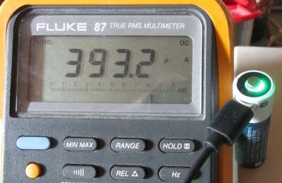

Solange der Akku am USB hängt, liefert er keine Spannung, also dürfte
der StepDown aus sein. Mein heutiger Test hat nach Ladeende mit
dauerhaft leuchtender LED 0,4 mA aus dem USB gezeigt. Das macht
irgendwie auch Sinn, der interne LiIon ist recht knapp für die hellgrüne
LED.
