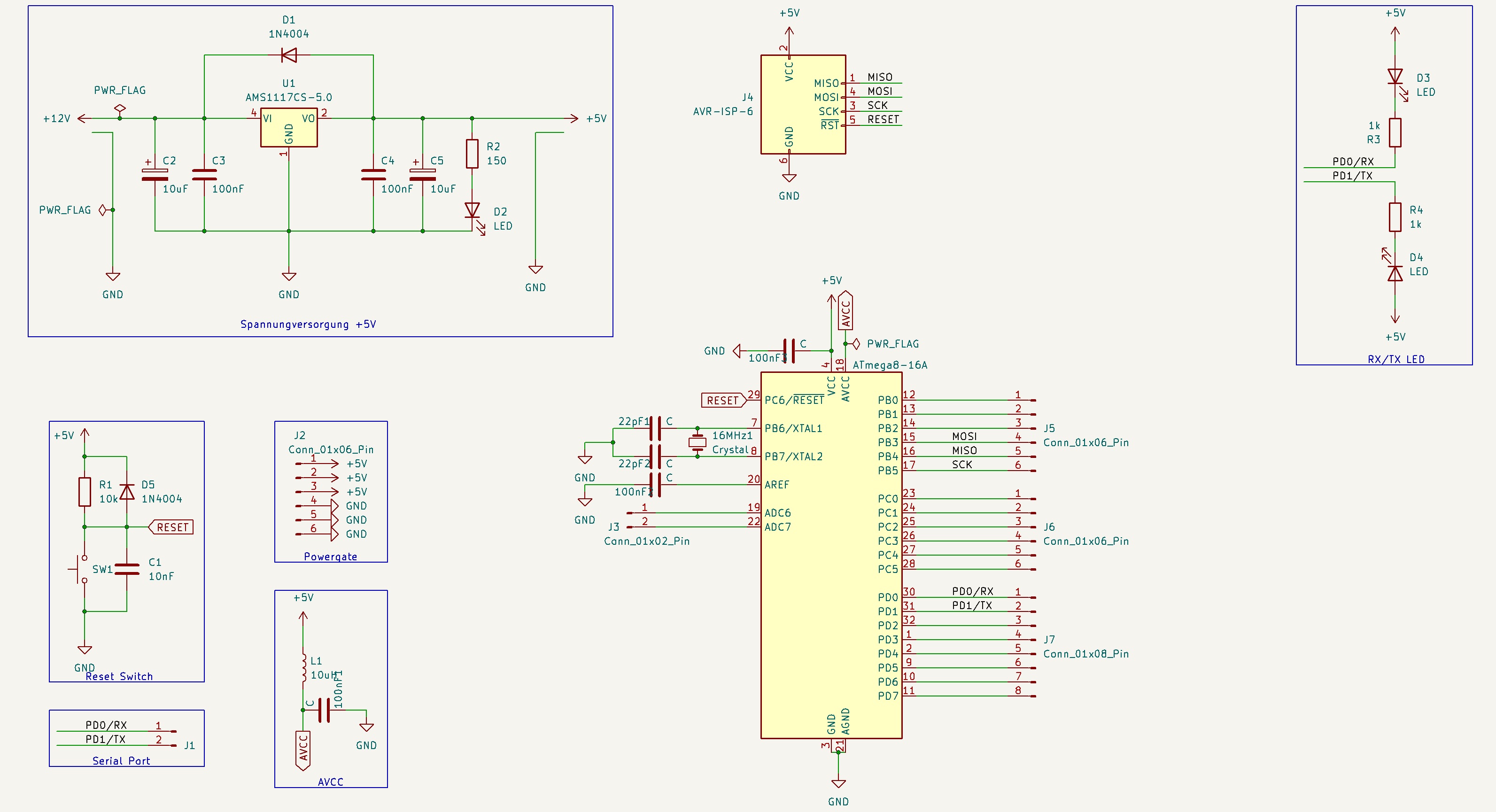

nach Jahrelanger Pause aus der Hobby Elektronik möchte ich mal wieder
ein Paar Gehversuche machen und mit ein paar Teilen die ich noch habe
etwas basteln um die Thematik etwas aufzufrischen.
Zum Anfang versuche ich mich gerade an einen Atmega-8 um die Schaltung
zu verinnerlichen.
In KiCad habe ich versucht den Schaltplan zu erstellen, ich denke das
sollte auch so funktionieren.
Unsicher bin ich mir nur bei AVCC und den Block Kondensatoren.
Evtl. könnte mal jemand so Lieb sein und mal ein schnellen Blick auf den
Plan werfen und mir sagen was ich dort evtl. besser machen könnte und
warum ?
Ich weiß, der Plan ist nicht gerade Schön, aber ich Arbeite dran. ;-)
Danke schon mal für eure Antworten.
von Michael B. (laberkopp)
Das ist kein Schaltplan, das ist Obfurscation wie ihn manche Hersteller
nutzen damit den Kunden nicht zu klar wird was sie kaufen.
Ein Wortsuchspiel, erwartest du nun, dass deine Leser jedes Auftreten
jeden Labels über das gesamte Blatt hindurch suchen (eine Aufgabe die
exponentiell mit der Anzahl der Label steigt) um erahnen zu können, was
womit verbunden ist ?
Labels sind zum Übergang von einem Schaltplanblatt zu einem anderen und
werden dabei möglichst steckerkonform am jeweils gegenuberliegenden Rand
platziert.
AVCC wird mit VCC verbunden, wenn man keine Analogmessung macht direkt,
sonst über einen LC Filter. AREF kommt richtigerweise nur an einen
Kondensator wenn man Analogmessungen machen will, hat man nicht vor
Analogsignale zu messen darf er unbeschaltet bleiben.

Die Blockkondensatoren passen schon, sie sollten eben nahe an den
jeweiligen Pins sitzen, aber das gibt das Pinout ja schon vor.
Die Beschaltung des Spannungsreglers einfach nach Datenblatt vornehmen.
Zumindest für einen 7805 kann ich sagen, dass dann D1 überflüssig ist.
Wenn die 12V ggf. Kfz heißen sollen: dann brauchst du noch eine
Schutzbeschaltung, mindestens Verpolschutz und LC-Filter.
Für einfache Gehversuche muss man keinen Quarz vorsehen, er schadet aber
natürlich nicht, vor allem wenn man mit dem Board später auch komplexere
Dinge machen will (schon bei UART natürlich nützlich, aber dafür gibt es
besser geeignete Frequenzwerte).
Falsch ist lediglich die Resetbeschaltung.
Resetpin: R nach VCC, C nach GND.
Resetschalter: einfach vom Resetpin nach GND, also parallel zum C.
Ist das nicht schon der Prinzipaufbau einer Arduino-Variante?

das Datenblatt des Kontrollers hat in beiden Belangen
(Abblockkondensatoren, Minimalaufbau) und Reset-Beschaltung genaue
Schaltpläne und Erläuterungen zur Verfügung gestellt.
Einfach nur daran halten.
von Björn W. (bwieck)
Die RX/TX LEDs werden ständig leuchten wenn der UART nichts zu tun hat.
Besser die LEDs umdrehen und an VCC schalten.

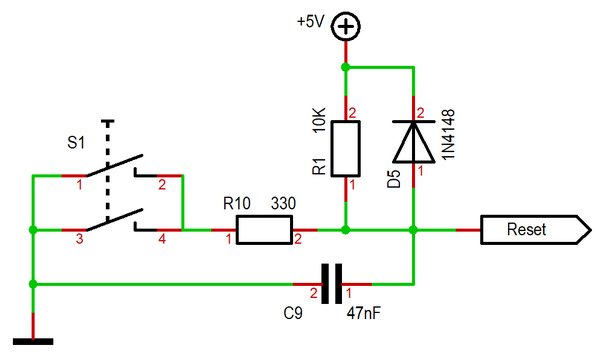

von Johannes T. F. (jofe)
Stefan F. schrieb:
> Den Reset Pin beschaltet man so:
https://electronics.stackexchange.com/questions/153888/use-or-remove-reset-capacitor
Ich würde mich eher an die Applikationsschrift AN2519 halten:
https://ww1.microchip.com/downloads/en/Appnotes/AN2519-AVR-Microcontroller-Hardware-Design-Considerations-00002519B.pdf
Siehe S. 7 und 8. In Reihe zum Taster sollte auf jeden Fall ein
Widerstand, da ansonsten die Entladestromspitzen des C in Verbindung mit
dem L der Leiterbahnen potentiell destruktive Spannungsspitzen erzeugen
können.
Eine Diode von Reset nach VCC kann auch nicht schaden.

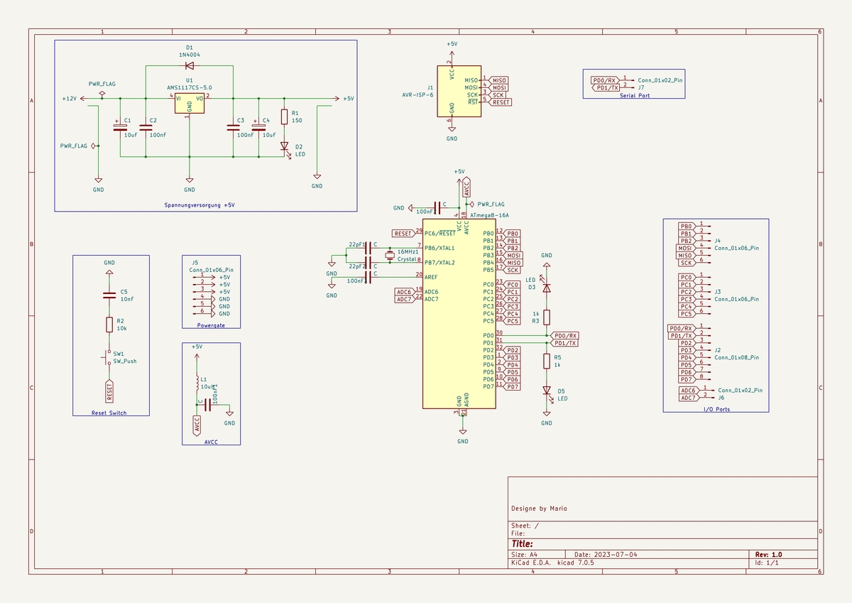

von Mario W. (Firma: Privat) (wlfmario)
Ich danke euch allen für die vielen Tipps !
Die Schaltung habe ich gleich mal geändert, noch nicht Schön aber
aufgeräumter.
Der Lerneffekt ist auf alle Fälle da, obwohl manche Fehler wie zb. bei
den LED's eigentlich Eindeutig sind, das nennt man wohl Betriebsblind.
Danke noch einmal für eure Hilfe.

von H. H. (Gast)
D1 ist überflüssig, und R2 darf sicherlich um einiges höher ausfallen.

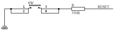

von Klaus H. (hildek)
Naja, weder der 330R in Reihe zum Taster noch die Diode sind zwingend
bei einem 10nF Kondensator.
Wenn schon, dann erschlägt das hier beide potentielle Probleme, nämlich
den Peakstrom durch den Taster und das Entladen des C über den Resetpin
beim Unterbrechen der Stromversorgung:
       VCC
        R
    +---+-- Res
    C   |
    |   T
    R   |
    |  GND
   GND

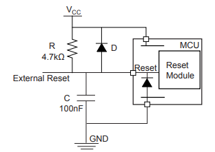

Für D5 reicht auch eine 1N4148.
Und mit einem R2 von 150 Ω brennt dir eine moderne grüne LED die
Netzhaut weg. 20 mA sind nur bei Uralt-DDR-„Dunkeldioden“ angebracht.
In der zitierten Application Note steht ja auch 100n. ;-)
Benjamin K. schrieb:
> Aber ganz ehrlich, der Kreuzungsknoten rechts neben dem µC in
> deinem Beispiel, ist jetzt alles, aber besser lesbar als nackte
> Bezeichner ist der auch nicht.
Da stimme ich dir zu. Schon übersichtlicher wäre es, wenn man sich etwas
mehr Platz gönnen würde um die vielen Knick weg zu bekommen. Dann:
- den MAX232 links oben horizontal spiegeln
- für zusammengehörende Signale einen Bus nehmen
- die Stecker so anordnen, dass man möglichst viele gerade Linien nehmen
kann
Und mehr.
Noch viel besser ginge es, wenn das CAE-Tool es unterstützen würde, dass
man einen große IC in funktionale Subblöcke aufteilen könnte, selber und
individuell für die gewünschten Funktionsblöcke mit selbst wählbarer
Pinanordung und Pinabständen. Ähnlich wie es bei den Standardgattern
oder Mehrfach-OPAs fest vorgegeben ist.
Das mag anfangs anstrengend sein, schafft aber sehr übersichtliche
Pläne, vor allem bei großen Plänen und der Inbetriebnahme bzw.
Fehlersuche.
Ich hatte das in dem schon genannten Link damals ausführlich
beschrieben:
Klaus H. schrieb:
> Beitrag "Hardware-Designtipps des Monats: Der Schaltplan"
