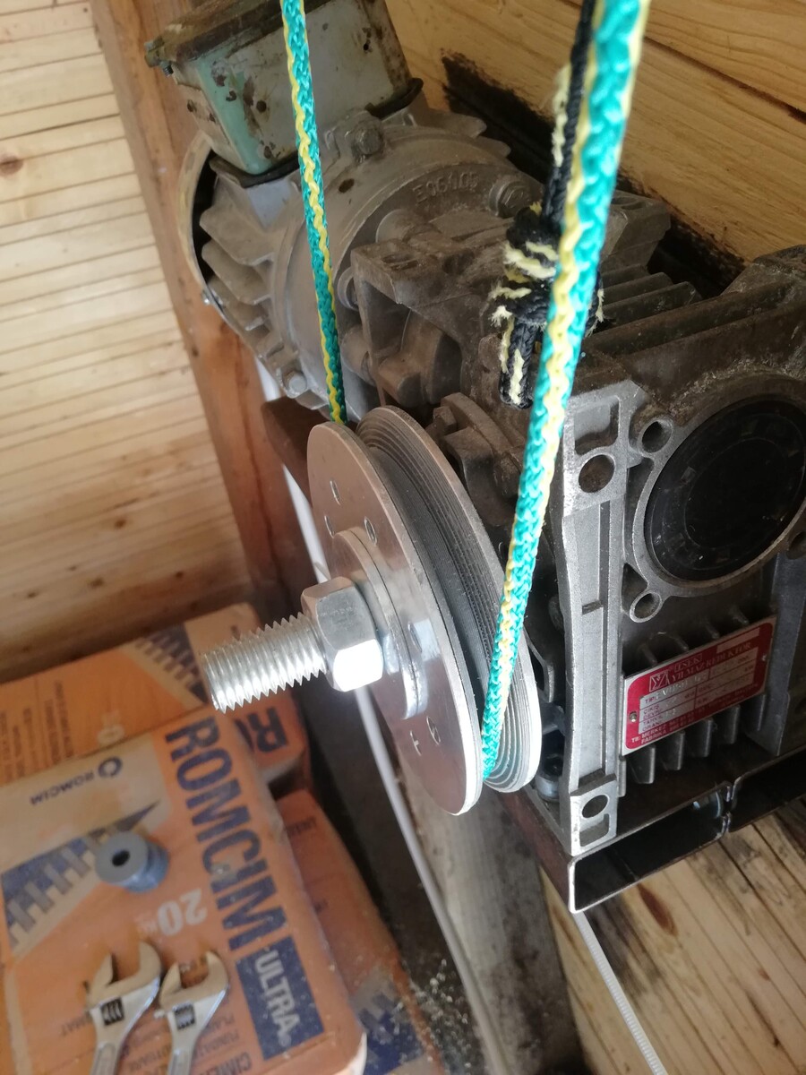

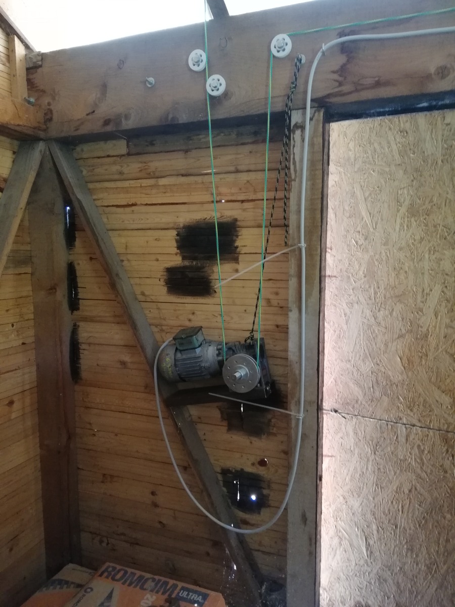

Bei unserer Eigenbau-Garage habe ich das Schiebetor mit ausgeklügelten
System an Umlenkrollen versehen, die ein 6mm Seil zu einem Getriebemotor
führen. Antriebsrolle ist auch schon fertig - aber das Seil rutscht
durch auf ihr. Ein erster Test mit breiter Rolle und mehrfacher
Umwicklung schlug kläglich fehl. Jetzt würde mich interessieren, ob es
so Hartgummi als streichbar gibt. Oder was würdet Ihr auf die Rolle
machen dass sie Gripp hat?
Ein testweise aufgeklebter Moosgummistreifen aus dem Schaltschrank hat
super funktioniert, leider nur ein paar Umdrehungen. Aber die
"Konsistenz" ist in die richtige Richtung...
Gruss Chregu

Wie wäre es ein breiteres Rad zu finden, um das Seil zwei oder dreimal
herumzuwickeln? Bei Segelbooten funktioniert das auch sehr gut. Solange
genug Gegenzug vorhanden ist, müsste das Problem verschwinden.

von Christian M. (christian_m280)
> herumzuwickeln?
C. D. schrieb:
> Probier mal das Seil doppelt um die Rolle zu legen,
Ja Leute, das habe ich doch schon probiert:
Christian M. schrieb:
> Ein erster Test mit breiter Rolle und mehrfacher Umwicklung schlug
> kläglich fehl.
Die sieht man noch unscharf auf dem ersten Bild, unten auf dem
Zementsack.
Gruss Chregu

Es scheint, als läge das Seil nur auf dem Boden der Nut der Rolle auf.
Falls Drehbank vorhanden, mach´ die Nut doch mal deutlich tiefer und
spitzwinkliger, dann zieht sich das Seil fest. Darfst natürlich auch
nicht übertreiben...

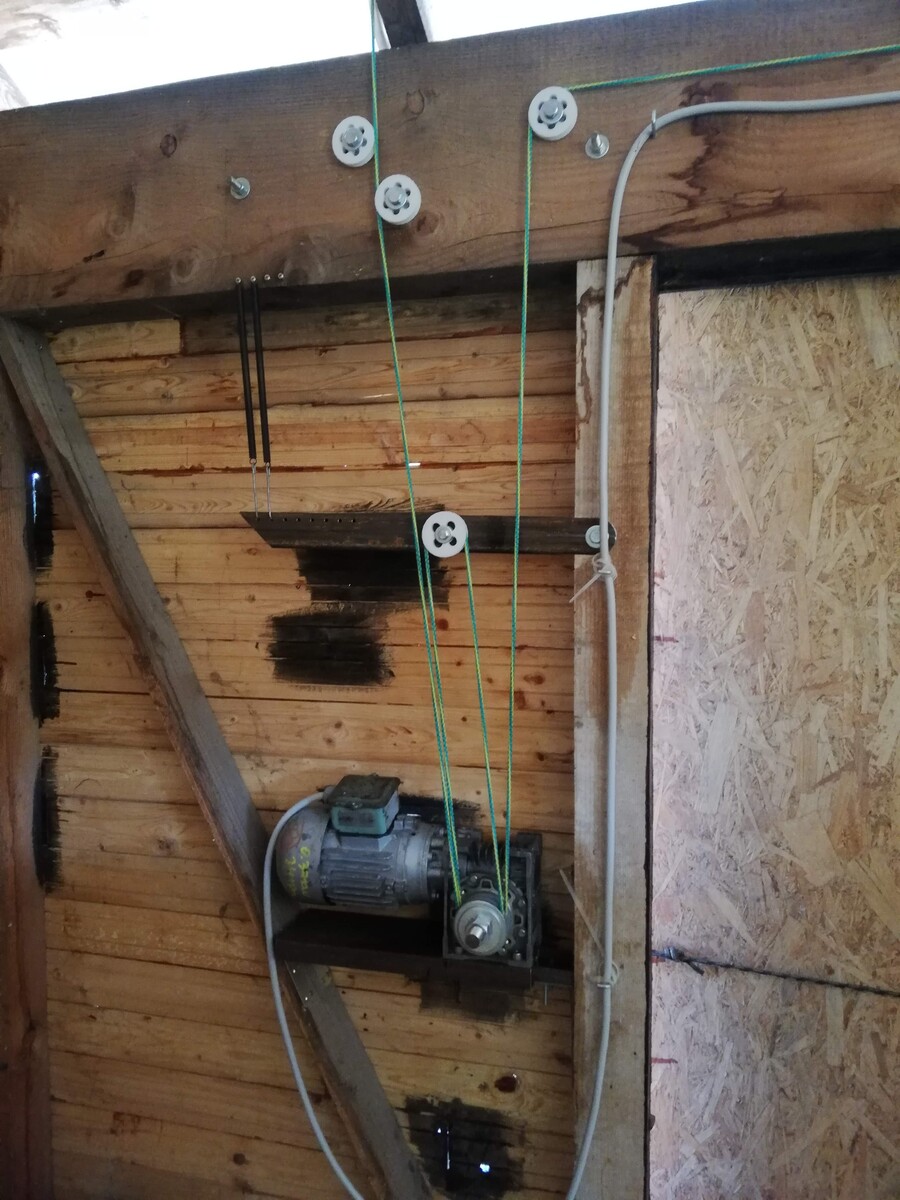

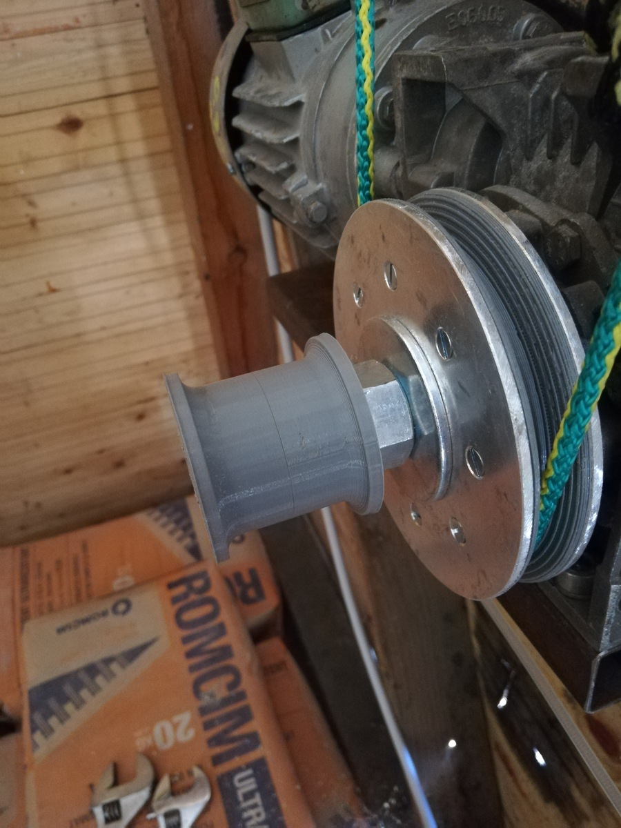

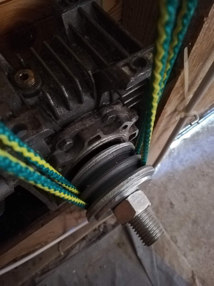

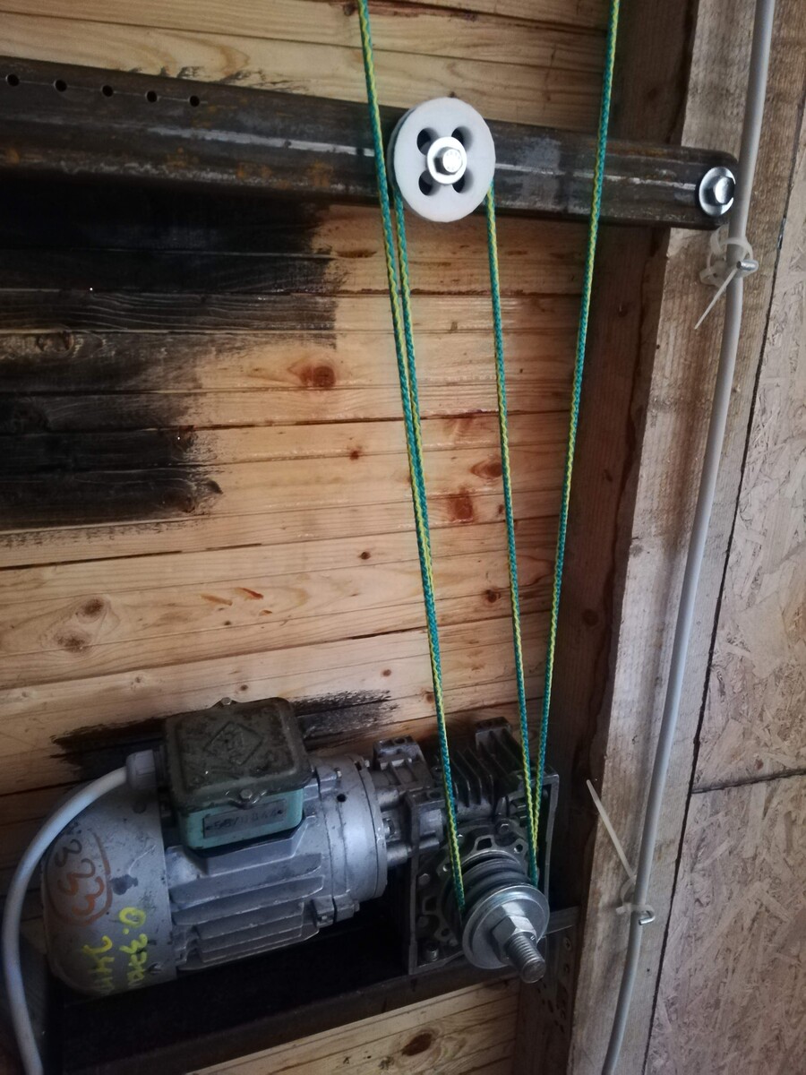

Habe noch weitere Bilder angehängt zur Verbildlichung. Vielleicht ist
auch das ganze Konzept von Grund auf falsch.
Gruss Chregu
Edit: das 2. Bild zeigt die vorherige Rolle.
von Peter N. (alv)
> Die Rolle würde dann sehr breit werden. Es müssen 4m Weg verschoben
> werden.
Den Motor weiter an der Wand montieren, dann paßt ein größerer
Rollendurchmesser drauf, dann werden nicht soviel Windungen gebraucht.
Bei 1m Rollendurchmesser brauchst du nur 1 1/3 Windungen :)
Das Seil könnte man auch mehrlagig aufwickeln...
von Lothar J. (black-bird)
Der Umschlingungswinkel ist zu klein, er muß deutlich größer als 180°
sein.
Weniger geht bei einer Kette, aber schon ein Zahnriemen bekommt bei den
von Dir gezeigten Umschlingungswinkel Probleme. Oder die
Kraftübertragung wird kleiner.
Eine kleine Seilrolle (oder gleich zwei) in der Nähe der Antriebsrolle
sollten das Problem beheben - vorausgesetzt, der Seilzug ist nicht zu
schlaff!
Blackbird

Einfacher wäre aber eine Seiltrommel statt der Scheibe.
Bei 130mm Durchmesser braucht es 10 Umdrehungen für 4m. Dann einfach 12
Gänge Führungsrille für das Seil anlegen und schon wickelt man das
sauber auf und ab.
von Martin S. (sirnails)
> Wie gesagt, eine Mehrfachumwicklung der Rolle funktionierte nicht, am
> Ende lief das Seil auf.
Naja Du musst schon durch Führungen sicherstellen, dass das einlaufende
und das auslaufende Seil an der gleichen Stelle gehalten werden. Sonst
zieht sich das zu einem Wulst zusammen und dann verkeilt sich das Seil.
Wie hoch ist denn die Zugspannung auf dem Seil? Hängt da Gewicht dran?
Wenn das Seil reißt, bleibt der Zustand des Gebildes sicher, oder
rauscht dann das Tor ab?
Falls nein, dann ist die Idee mit Epoxy und Sand gar nicht schlecht.
Oder du bringst ein Rändel auf eine Rolle auf.
Die Riemenscheibe, die Du genommen hast, ist halt auch einfach zu breit
für das Seil.

Oder eben Knoten ins Seil als Mitnehmer. "Ketten-Rollen" (oder wie man
das nennt) per 3D Drucker sind sicherlich dauerfest, wenn man PETG nimmt
und die Druckrichtung berücksichtigt.

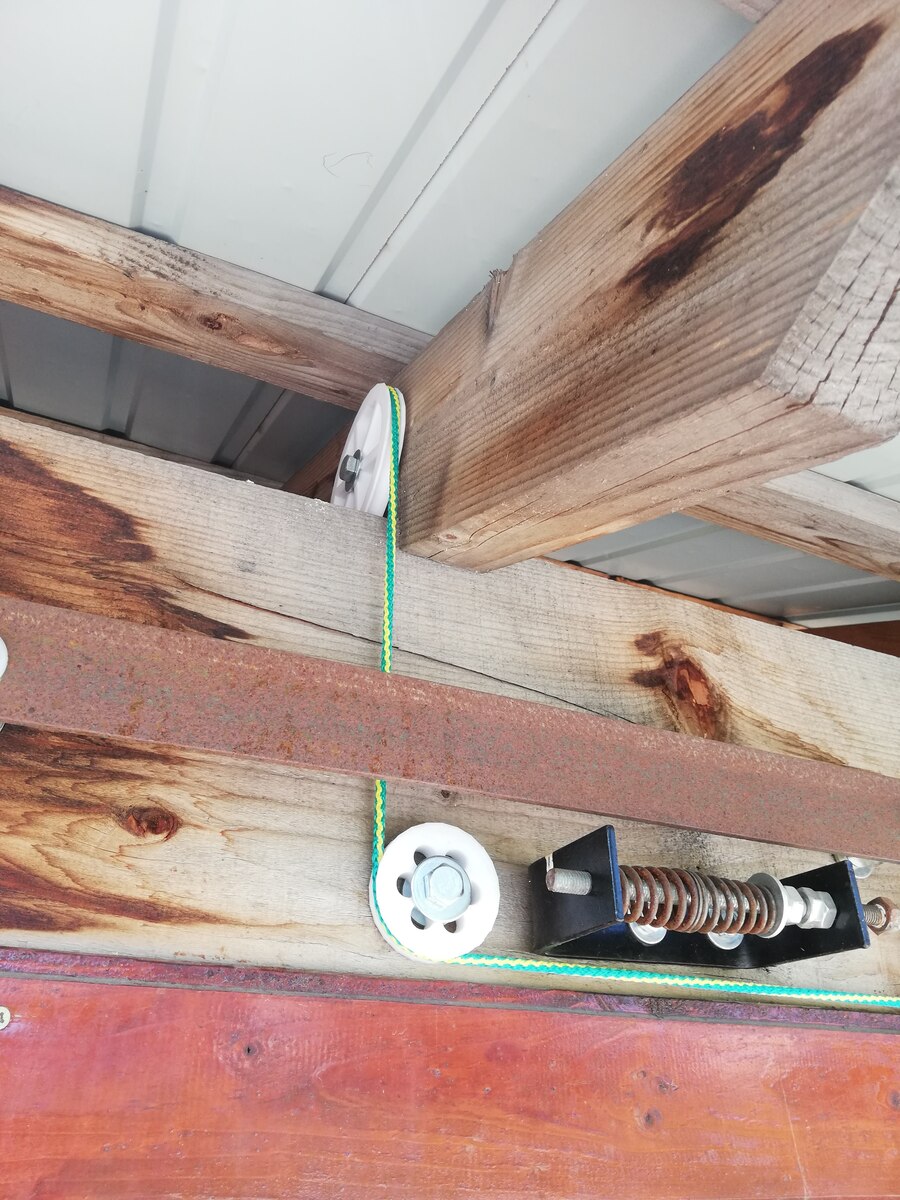

von Joachim B. (jar)
komisch bei Skalenseile zu DrehKo funktionierte das immer, das wollte
ich gerade vorschlagen. Vielleicht fehlt dem Seil nur die Spannung, egro
Spannrolle vorsehen, klappt ja bei Keilriemen auch ohne gummierte
Rollen.

Man kann sich Forst-Spillwinden anschauen. Da funktioniert das
einwandfrei mit Metallrollen und Kunststoffseilen.
Wie schon mehrfach gesagt wurde ist der wesentliche Faktor ein
ausreichender Umschließungswinkel (>> 360°) und ein Zug am auslaufenden
Ende des Seils.
Man benötigt keine besondere Oberfläche auf der Rolle, aber eine ein und
ausgangsseitige Seilführung.

Danke Leute für die rege Teilnahme! Ich werde, sobald der Drucker wieder
frei ist, eine Rolle mit tiefer Keilung testen. Ausserdem möchte ich
eine neue Idee von mir testen: die Zickzack-Rolle! Gibt's das irgendwie
schon?
Gruss Chregu

Auch: Umschlingungswinkel mit einer weiteren Andruckrolle erhöhen.
Ich glaube aber immer noch, dass das Konzept falsch ist und eher eine
Windenrolle zum Einsatz kommen sollte.

Bitte beachte, daß je nach Winkel die seitlichen Kräfte enorm sein
können (und eben auch müssen bei dem aalglatten Kunststoff des Seils).
3D-Druck müsste da ziemlich dickwandig sein, damit nichts bricht.
Größenordnung z.B. 2x15mm oder mehr. Je nach Nutwinkel und Vorspannung.
In den inneren Ecken der Nut sieh bitte kleine Radien vor, sonst bricht
es genau von dort aus.
Wie weit bist du mit dem bisherigen System denn vom Erfolg entfernt?
Wenn der Motor läuft, ist das Tor dann noch fast genauso schwer, oder
steht es kurz vorm selbständigen Anheben?

Aber nicht mit PLA, ein bisschen Schlupf und die Reibungswärme wird
schnell die Scheibe zerlegen und das Seil versauen.
Uwe S. schrieb:
> Und ich dachte schon, du fällst wie so viele TO´s auf den üblichen,
> weltfremden Quatsch rein...
Na na, also ich denke, in meinem Alter mit meinen Erfahrungen kann ich
schon langsam einschätzen, welche Ideen realistisch sind :-)
Ist mir bewusst. Wie man Eingangspost sehen kann habe ich das Gedruckte
zwischen zwei 3mm Aluminiumscheiben mit 8 Schrauben gespannt.

Ja es reicht fast. wenn ich anschupfe, geht's wieder ein paar
Umdrehungen.
Am besten gings mit eingelegtem Gummiband in die aktuelle Rolle, wurde
aber gleich wieder rausgequetscht. Und am Anfang mit dreifacher
Umwicklung, mit aber eben den genannten Problemen.
J. S. schrieb:
> Aber nicht mit PLA
Nein nein, ist in PETG. Die Umlenkrollen sind aus PLA. Die habe ich
schon vor Jahren gemacht, und da hatte ich nix anderes. Mal schauen, wie
lange die halten...
Dazu muss man aber erstmal wissen, daß der Kern gedruckt ist...;-)
Bin von Metall ausgegangen und nahm daher an, die komplette neue Rolle
soll gedruckt werden.
Die Seitenteile sind doch eh gedreht, oder? Falls ja, so mach´ doch
besser die ganze Rolle aus Metall.

Wird nix, schade um die Arbeit.
Wenn Du ein "älteres Semester" bist, dann hattest Du noch in der Schule
Mechanikbeispiele im Physik- und Matheunterricht zu berechnen. Da war
sowas dabei. Mach ein Skizze von Deinem Aufbau und male die Kräfte auf
und rechne nach, wieviel Haftreibung Du brauchst. Da kommst Du in
Größenordnungen, wo Ketten oder Zahnriemen angebracht wären.
Dann mache mal eine Skizze von einem Aufbau mit !einer! mehr als vollen
(>360°) Umschlingung und rechne das aus. Wenn die Zugkraft am Umfang der
Seilrolle nur gering größer als die Gewichtskraft ist, braucht es fast
keine Haftreibung mehr (auch abhängig von der Drehrichtung).
Die schon weiter oben von @Udo S. erwähnte Querführung des Seiles,
zusammen mit einer vollen Umschlingung der Antriebsrolle ist einfach und
schnell zu machen.
(Ist etwa Dein Seil zu kurz dazu und Du willst vor einem Neukauf erst
mal die komplizierten Lösungen versuchen?).
Blackbird

Winkle ein paar Meter Plombendraht um die Riemenscheibe.  Der ist
richtig rauh.

Hallo Christian, Lothar und Udo.
Wenn du in der Praxis mit Experimenten vor die Wand gelaufen bist, oder
das zu aufwendig wird, muss man sich halt mal hinsetzten und die Theorie
betrachten.
> sein.
Richtig. Nicht zwingend, aber es hilft deutlich. Speziell bei
Kunststoffseilen.
Richtig. Und nicht nur dort, kein Knoten, keine Nähnat und kein Gewebe
hält ohne Reibung und ohne ausreichende Umschlingung.
Allerdings müssen die Randbedingungen passen.
Siehe die Euler-Eytelwein Formel
https://de.wikipedia.org/wiki/Euler-Eytelwein-Formel
Aus der Formel geht hervor, dass gerade der Umschlingungswinkel extrem
in die übertragbare Kraft eingeht. Aber es muss natürlich immer eine
ausreichende Reibung und Normalkraft vorhanden sein. Das bedeutet, Du
brauchst immer eine Zugspannung, unter der das ganze steht.
Wenn Du wenig Umschlingungswinkel möchtest, muss der Rest also groß
werden. Das geht auch, z.b. mit Treibscheiben wie bei Fördermaschinen im
Bergbau, aber die haben dann sehr große Durchmesser und die Zugkräfte
sind enorm groß.
Bei Fiedelbohrern oder Feuerbohrern hast Du auch lediglich eine einzelne
ganze Umschlingung.
https://de.wikipedia.org/wiki/Fiedelbohrer
Ebenso findet man das an Wipp- Dreh oder Drechselbänken. Das Prinzip ist
also an Werkzeugmaschinen uralt.
Praxisbeispiele, das die Theorie stimmt. ;O)
Die hatten zwar keine Kunststoffseile, sondern Leder oder Hanfriemen,
die dann mit einer Mischung aus Wachs und Harz bestrichen waren. Die
Stahlseile von Förderanlagen im Berbau oder bei Aufzügen sind gegen
Korrosion gefettet.
Eine Klemmung in einem Keilspalt wie bei einem Keilrienmen wurde aber
eher vermieden, wegen des relativ hohen Verschleisses und des schlechten
Wirkungsgrades.
> Ende des Seils.
Das gehört zu diesen Randbedingungen.
Nimm eine Rolle, um die das Seil mehrmals geschlungen wird, und wenn das
Seil aufläuft, muss es halt geführt werden, z.B. mit einem Trichter oder
einer Führungsrolle. Eine Spiralisierung auf der Rolle ist dabei nicht
nötig. Das ist in diesem Falle sogar einfach, weil die Führungsrolle
nicht seitlich verschoben werden muss. Das was auf der einen Seite
aufgewickelt wird, muss auf der anderen Seite ja wieder abgewickelt
werden.
Allerdings, weil das ganze ja auch Rückwärs laufen können soll, brauchst
Du die Führung auf jeder Seite.
Und wenn Du eine Führung in Form von Führungsrollen machst, kannst Du
die auch gleich dazu benutzen, um diese mit einer Feder oder einem
Gewicht zu belasten. Das sorgt für ausreichende Vorspannung, und gleicht
auch Längenänderungen, z.B. durch die Elastizität des Seiles, der
Alterung des Seiles oder Temperaturänderungen, aus.
http://www.l02.de
So, nun habe ich alle möglichen Antriebsrollen ausprobiert, auch mit
Zweien. Es bleibt beim Durchdrehen, und zum Teil Auflaufen des Seils.
Auch Grip-Spray habe ich probiert. Ich bin am zusammenräumen für den
Winter, nächstes Jahr kommt eine Zahnstange rein!
Danke an alle, die geholfen haben!
Gruss Chregu

Im Prinzip bräuchtest Du drei angetriebene Rollen durch die das Seil,
wie in der Skizze durchläuft. Kann man erweitern auf fünf Rollen, wenn
mehr Kraft benötigt würde.

Eigentlich fehlen hier einige mechanischen Daten. Bei seinem Aufbau
beträgt der Umschlingungswinkel auf der Rolle ungefähr 170 Grad, wobei
das hier effektiv eher in Richtung 120-150 Grad geht. Das ist nicht
viel.
Es fehlt die Angabe, welche Strecke das Seil zwischen Öffnen und
Schließen zurücklegt. Die Kraft wurde auch nicht näher bestimmt. Es gibt
auch keine Angabe, wie stark das Seil an der Rolle gespannt ist.
Damit der Zug besser wird, muss der Umschlingungswinkel erhöht werden.
Das kann durch passive Umlenkrollen, wie die Skizze erreicht werden.
Wenn das nicht reichte, gab es noch die passive Andruckrolle um das Seil
etwas anzupressen. Alle diese Maßnahmen erhöhen die übertragene Zugkraft
vom Motor auf das Seil.

Wenn das Seil nur maximal 1,4m durchlaufen muss, dann kann er an die
passende Stelle im Seil einen Zahnriemen setzen. Dafür kann er einen
ausgetauschten Zahnriemen aus einem Fahrzeug verwenden, der er
durchschneidet und am Ende das Seil befestigt. Am Motor muss natürlich
eine Zahnriemenrolle dran.

Sieht auf seinen Bildern anders aus.
Andererseits müßte der Zahnriemen auch die entsprechende
Größe haben bzw. genau passen, damit man das Gewerk nicht
nochmals umändern muß. Deshalb meine Rede von der Meterware.
Besser wäre da ein Konstrukt gewesen, wo ein normaler
gängiger 0815-Keil/Zahnriemen paßt. Das eigentliche
Hochziehen/Runterlassen des Tores kann dann weiterhin
über ein Seil und einer z.b. Spule erfolgen. In der
Funktion, so ähnlich wie ein Rolladen funktioniert.
Aber da müßte man die genauen Begebenheiten kennen.
