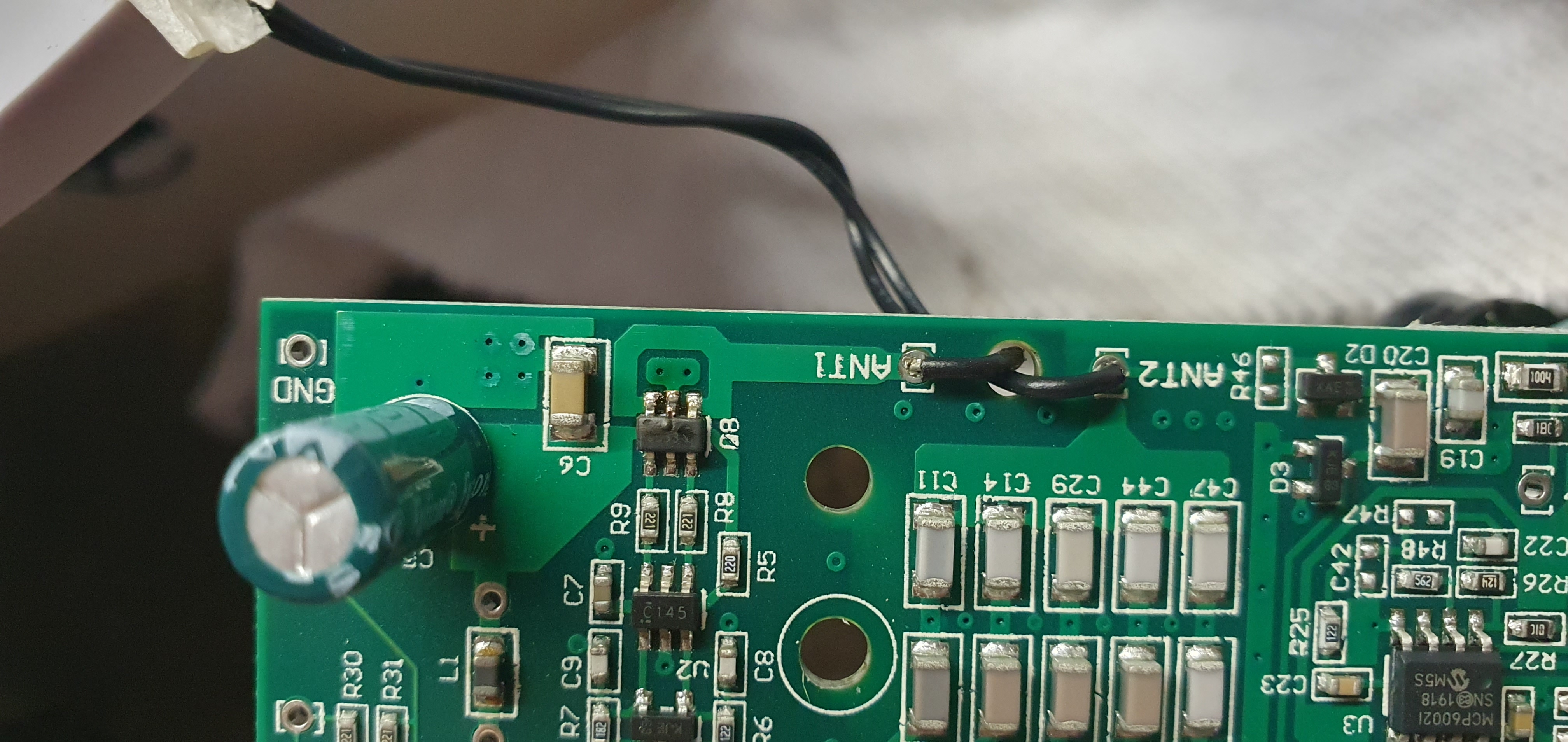

Hallo zusammen, ich habe eine Schaltung vor mir, die kurzzeitig mit der doppelten Spannung betrieben wurde (12V statt 6V) und dadurch nun defekt ist. Ich konnte ein Bauteil finden, welches thermisch überbeansprucht wurde und hoffe das es das einzige ist. Leider kann ich es nicht identifizieren. Könnt ihr mir helfen? Bild im Anhang. Bauteil "Q8". Vielen Dank im Voraus. Micha

Michael N. schrieb: > kann ich es nicht identifizieren. Aufschrift .333N ? Eine ESD Protection, kann intern eine 6V8 Z-Diode beinhalten die bei Überspannung abraucht. Ablöten, die jeweils beiden äusseren Pins verbinden, und die Schaltung funktioniert auch ohne ESD Schutz, wenn nicht noch was anderes kaputt ist.
Michael B. schrieb: > Eine ESD Protection, Ach wo, das ist ein Doppel-MOSFET, P+N-Kanal. Kann man schon am 74LVC2G14 als Gatetreiber sehen. Der TE sollte ihn mal putzen, evtl sieht man dann mehr.
H. H. schrieb: > Eine Toilettenspülautomatik? Ne, Katzenklappe. Michael B. schrieb: > Aufschrift .333N ? Ich kann leider auch nicht mehr erkennen :( Aber jetzt wo du ".333N" erwähnst, könnte das tatsächlich sein. H. H. schrieb: > Der TE sollte ihn mal putzen, evtl sieht man dann mehr. Ich hab's mir bisher noch nicht getraut weil ich die Beschriftung nicht "verwischen" oder "abrubbeln" wollte. H. H. schrieb: > Dann könnte es der hier sein. Vielen Dank!!!
H. H. schrieb: > Michael B. schrieb: >> Aufschrift .333N ? > > Dann könnte es der hier sein Wo bestellt man den sowas (JSM6333C)? Ich kann das bei den üblichen Verdächtigen nicht finden. Muss ich mir anhand der Eckdaten ein Äquivalent suchen?
Michael N. schrieb: > Muss ich mir anhand der Eckdaten ein Äquivalent suchen? Ja, oder direkt in China bestellen.
Christoph db1uq K. schrieb: > https://www.onsemi.com/download/data-sheet/pdf/fdc6333c-d.pdf > ist der vergleichbar? Ja, und das kann auch genau seiner sein.
