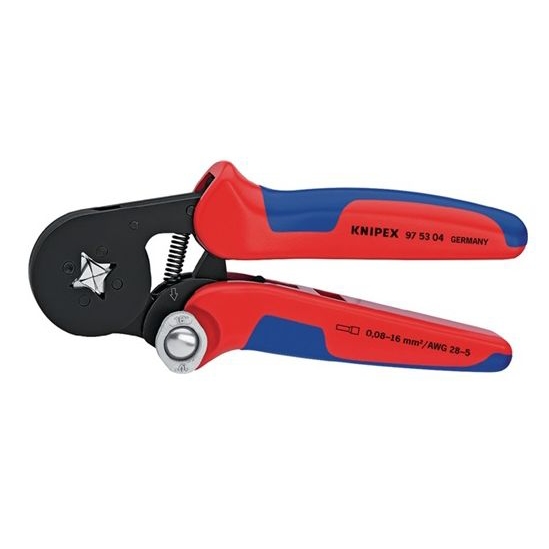

von Harald K. (kirnbichler)
Das einzige Problem, das offenkundig beim Thema Aderendhülsen besteht,
ist, daß es "Diskussionen" wie die hier im Thread lostritt.
Man kann sie verwenden, einfach immer, sobald Litze im Spiel ist, und
man macht damit nichts falsch, egal ob
Schraub-/Quetsch-/Käfigzug-/Feder-Klemme oder freilaufend, Boden- oder
Kleingruppenhaltung.
Und brauchbare Aderendhülsenzangen mit vier Backen gibts
glücklicherweise auch recht günstig als Kopien des nur für gewerbliche
Anwender wirklich sinnvollen Originals von Knipex & Co.
Kürzlich gabs sowas sogar beim Lidl, mit einer größeren Handvoll
Aderendhülsen, und das kostete keine 25 EUR:
https://www.lidl.de/p/parkside-crimpzangen-set-pcza-1801-a1-1801-teilig/p100360310

Gut, idiotensicher sind Aderendhülsen nicht, aber ... der Versuch,
etwas idiotensicher zu machen, ist zwangsweise dazu verurteilt, zu
scheitern, denn nächste Woche kommt ein noch besserer Idiot.
Wie ich bereits schrieb, zieht mittlerweile auch die Ausrede nicht mehr,
daß eine anständige Aderendhülsenzange "ja so teuer" wäre.
Ist sie nicht.

von Marcel V. (mavin)
Harald K. schrieb:
> Ja, man kann Aderendhülsen auch mit 'ner Flachzange plätten, aber auch
> das ist eher Murks.
Ich nutze die Vierbackenaderenthülsenzange von Knipex, damit es von
vorne herein eben kein Gemüse wird.
Eben. Und wenn man die nicht beruflich einsetzt, tut es auch eine der
deutlich günstigeren Nachbauten, wie die von mir verlinkte von Lidl
verkaufte Zange. Das ist auch eine Vierbackenzange mit exakt dem
gleichen Funktionsprinzip, es steht halt nicht Knipex drauf, und
möglicherweise hält sie nicht ganz so lange.
Man kann die Nachbauten natürlich auch bei Aliexpress kaufen:
https://www.aliexpress.com/item/1005002288304548.html
Da gibt es eine Vierbackenvariante (HSC8 6-4, bis 10mm²) für unter 14
EUR (incl. Versand) und eine Sechsbackenvariante (HSC8 6-6, bis 6mm²)
für unter 17 EUR (incl. Versand).
Und wenn man größere Querschnitte braucht, kostet die
Sechsbackenvariante (YE 16-6, bis 16mm²) aber immer noch unter 26 EUR
(incl. Versand)
https://www.aliexpress.com/item/1005005045818960.html
