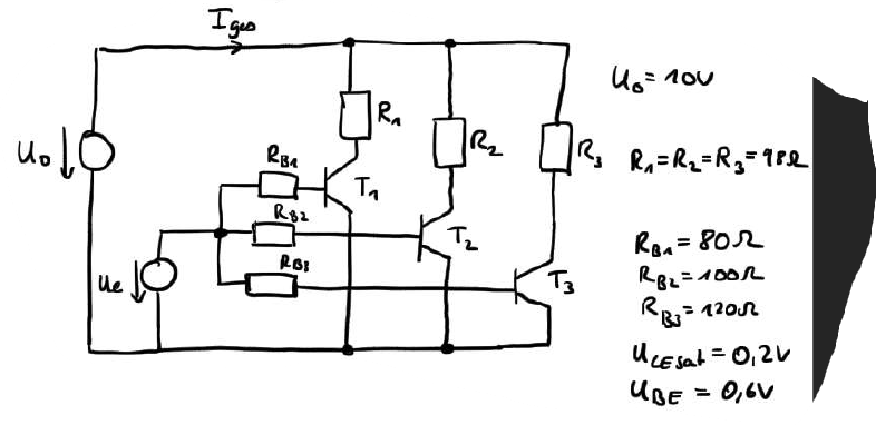

Hallo ich habe hier eine Schaltung, zu der ich einige Fragen habe. Ich
schreibe demnächst ein Klausur über Halbleiterschaltungstechnik. Bei den
Transistoren handelt es sich um npn-BJT's.
1. Ue wird verringert. In welcher Reihenfolge gehen die Transistoren in
den Aktivbereich?
2. Ab welcher Spannung Ue geht T2 in Sperrbereich
3. gehen T1 und T3 vor, nach oder gleichzeitig mit T2 in den
Sperrbereich?
ich komme hier leider nicht weiter. Ich habe für die 1 Frage gedacht,
dass ja der Aktivbereich vorliegt, wenn die SPannung U_BE1 größer als
U_CE,satt = 0,2V ist.

von Rainer W. (rawi)
Jana schrieb:
> Bei den Transistoren handelt es sich um npn-BJT's.
Das würde ich dann auch im Schaltbild durch das entsprechende
Schaltzeichen zum Ausdruck bringen ;-)
zu 1)
Je mehr der Transistor in der Sättigung ist, um so mehr Ladungen müssen
fließen, um ihn da wieder raus zu holen.

von Clemens L. (c_l)
Hast du verstanden, wie man den Basis-Strom berechnet, und was U_BE
damit zu tun hat? (Das ist der Schlüssel für alle drei Fragen.)

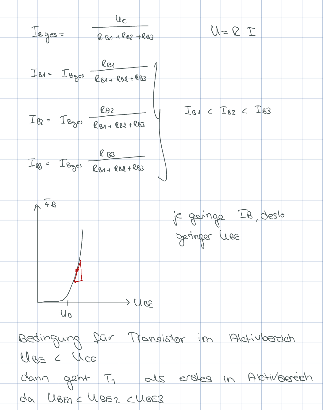

von Jana (jana_b232)
Vielen dank für den Anstoß:
Zur 1.Frage:
Ich habe jetzt erstmal gedacht, das IB= Ue/RB_ges ist. SOmit habe ich
die Teilströme mit dem Stromteiler berechnet und komme zu dem Schluss,
dass I_B1 < I_B2 < I_B3 und da annähernd IB ~ U_BE gilt, folgt daraus
U_BE1 < U_BE2 < U_BE3.
Daher geht T1 als erstes in den Aktivbereich: U_Be < U_CE
zur 2.
T2 geht in den Sperrbereich wenn gilt: U_BE2 < 0,6V
Zur 3.
Analog zu 1 geht T1 als erstes in den Sperrbereich da U_BE1 < U_BE2 <
U_BE3. Demnach folgt 2 und danach 3.
kann man das so beantworten ?

von Peter S. (peter_sch)
Jana schrieb:
> Angehängte Dateien:
Wie kann
sein, wenn
ist?

von Lutz V. (lutz_vieweg)
Aber die Basis-Emitter-Strecke des Transistors verhält sich nicht wie
ein Widerstand (sondern wie eine Diode). Die Aufgabe sagt U_BE = 0,6 V,
also:
* wenn mindestens 0,6 V möglich sind, dann ist der Spannungsabfall über
BE exakt 0,6 V, und es fließt ein beliebig hoher Strom in die Basis;
* wenn weniger als 0,6 V möglich sind, dann fließt gar kein Strom.
Der Strom wird also nur durch den Vorwiderstand begrenzt. Das sich der
Transistor immer 0,6 V weg nimmt, bleibt der Rest für den Widerstand,
also:
I_B = (Ue - 0,6 V) / R_B
Nein, U_BE ist in dieser Aufgabe konstant. (In der Realität und den
darauf aufbauenden Simulatoren nicht, und der Zusammenhang ist nicht
linear. Aber diese Annäherung ist gut genug, um viele Schaltungen
entwerfen zu können, und einfach genug, dass Anfänger sie ausrechenen
können. :)

von Lutz V. (lvw)
> den Aktivbereich?
> Sperrbereich?
Für mich ist in der Fragestellung so einiges unklar.
Der Reihe nach:
1.) Durch Ue-Verringerung sollen die npn-Transistoren nacheinander in
den Aktivbereich übergehen - also befinden diese sich zuvor alle im
Schaltbetrieb (mit relativ großen Basisströmen)- Dann ist aber doch auch
klar, dass der Transistor mit dem KLEINSTEN Basisstrom (größter
Vorwiderstand, also T3) zuerst in den Aktiv-Betrieb überwechselt.
2.) Um genaue Spannungswerte angeben zu können (Frage 2), braucht man
die Stromverstärkung  von T2.
3.) Wie ist bei Dir/Euch denn der Sperrbereich definiert ? Natürlich
geht auch der Transistor bei weitere Ue-Verringerung als erster in den
Sperrbereich, der als erster in den Aktivbereich gewechselt ist - er hat
ja den größten Spannungsabfall am Vorwiderstand (bei den anderen ist die
Spannung Ube ja noch etwas größer).
Alls natürlich unter der idealisierenden Annahme gleicher Transstoren.

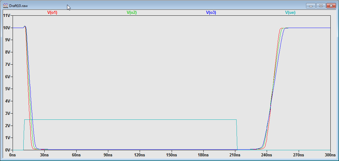

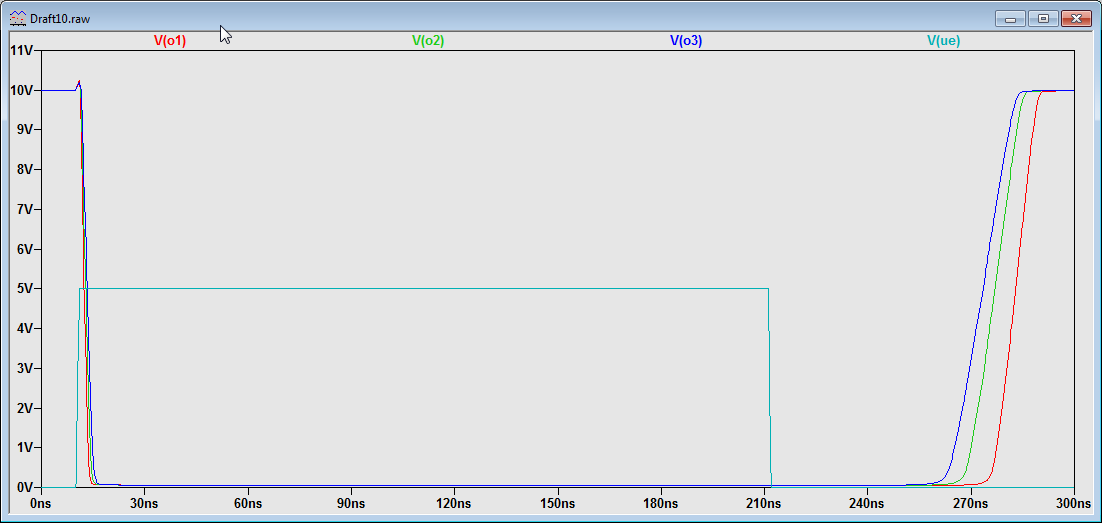

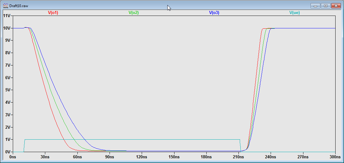

von Klaus H. (hildek)
Jana schrieb:
> Super Link, danke, hatte so etwas noch nicht gehabt. Werde ich nun öfter
> benutzen.
Freunde dich eher mit LTSpice an. Da hast du mehr davon.
Jana schrieb:
> Ich habe jetzt verstanden, warum 3 als erstes in
> den Aktivbereich geht. und auch später dann in den Sperrbereich.
Nachdem deine Aufgabe keine Angabe über die Höhe von Ue enthält, kann
diese Aussage gar nicht so einfach getroffen werden.
Ich hab das mal mit LTSpice simuliert, Transistor BC817-25 bei drei
verschiedenen Eingangsspannungen. Die Kurven zeigen die
Kollektorspannung an den drei Transistoren, wobei O1 der Kollektor von
T1 ist usw.
Bei kleinen Eingangsspannungen ist T1 am schnellsten, weil alle nur
wenig übersteuert sind. Bei großen Eingangsspannungen dreht sich das
Bild.
