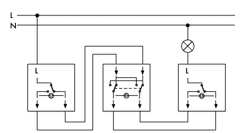

Hallo, Mal ne ganz doofe Frage:
Ich Frage mich, wie z.b. in Hotelzimmern
Ein Licht von drei Schaltern geschaltet werden kann?
Machen die da tatsächlich eine dreifach Wechselschaltung mit all dem hin
und her verkabeln in den Wänden oder machen die das irgendwie schlauer?
von Stefan F. (Gast)
Schau mal bei Wikipedia unter dem (vorsicht überraschung!) Begriff:
Wechselschaltung
Dazu benutzt man in der mittleren Position einen Kreuzschalter. Geht
auch mit mehreren.

Also wir machen das fast immer mit einem elektronischen
Schrittrelais....
von Oskar K. (karoso)
Nachtrag:
Soweit nicht das gesamte System über KNX oder ähnlichem gesteuert
wird.....

von Andreas M. (andreas_m62)
Guckst du hier:
https://www.lichted.de/led/wp-content/uploads/2021/07/kreuzschaltung-aufbau-schematische-darstellung.jpg
Die Kreuzschalter geben den Stromkreis je nach Schalterstellung entweder
parallel durch, oder gekreuzt.
egal welchen Schalter du betätigst, du schaltest immer im Wechsel
zwischen den zwei Leitern.
Die Schaltung lässt sich beliebig erweitern.

von Karl B. (gustav)
Also, die Korrespondierenden werden im Kreuzschalter gekreuzt.
Oder: Zwei Umschalter sind drin.
Nicht nur einer.
Die Zeichnung hier zeigt das IMHO besser als die anderen oben in den

von Andreas S. (marais)
Also ich kenne das aus schicken Hotels so, dass das mit KNX gemacht
wird. Es gibt für Hotels spezielle KNX-Module, die mehrere Funktionen in
einer Einheit für jeweils ein Zimmer vereinigen (Schalten, Jalousie,
Klima...). Man hört dann irgendwo ein leises Klacken, wenn eine Lampe
geschaltet wird...
Einer der Vorteile für das Hotel: Man kann leicht eine Zentral-Aus

von Phasenschieber S. (Gast)
Rainer Z. schrieb:
> Den blauen Draht muss man in diesem Falle (Verwendung nur zum Schalten
> in einer Wechselschaltung oder Kreuzschaltung) aber nicht übermalen oder
> überkleben. Oder hat sich da was geändert??
Nein, da hat sich nichts geändert. Es gibt nur eine einzige Farbe,
welche zwingend zugeordnet ist, das ist grün/gelb.
Alle anderen Farben dürfen beliebig verwendet werden.
Es ist immer noch, wie dort vor rund 10J beschrieben:
Beitrag "Re: Kabelfarben bei Wechselschaltung"
Das war aus einer Multiple-Choice Prüfung (Abschlussprüfung) eine von
vielen Antworten zum Ankreuzen.
Bei einem Kreuzschalter werden 4 Adern benötigt!
Einzig der grün/gelbe bleibt dabei unbeschaltet. Alle anderen sind
beliebig austauschbar und werden Korrespondierende genannt.
Folglich ist ein 5-adriges Kabel zu einem Kreuzschalter Standard.
Aber nur, wenn die Schalter sternförmig verkabelt werden.
Wenn Zu-und Ableitung über unterschiedliche Wege gehen,
dann reicht auch ankommend und abgehend dreiadriges Kabel.
Zum Beispiel in gaaaanz langen Fluren.
Das macht kein vernünftiger Elektriker.
Die meisten Installationen laufen oben, entweder unter, oder über oder
in der Decke. Dann setzt man eine Abzweigdose und fährt vertikal mit
5adr. die Schalterdosen an.
Eine horizontale Verlegeart in Schalterhöhe, ist unzulässig.
Aber du darfst auch gerne zwei 3adr.- Kabel verlegen, dann hast du eben
6 statt 5 Adern...wenn du unbedingt Material verschwenden möchtest.
von Thomas R. (thomasr)
> geschaltet wird...
> Funktion realisieren, wenn das Zimmer unbewohnt ist.
Naja, das ist selbst im Bildungszentrum der IGM in Sprockhövel so,
allerdings mit LON umgesetzt, ungewöhnlich.
von Benedikt L. (Firma: Dem Ben seine Leiche) (dembenseineleiche) Flattr this
Oft ist auch ein Eltako Stromstußschalter im Sichrungskasten des
Hotelzimmers. Man hörts tackern da drin wenn man einen Schalter drückt.
Dafür brauche ich dann keinen Abzweigkasten
und habe weniger Klemmstellen.
Gib's doch 4- adrig ohne PE:
https://www.elektrikshop.de/nym-o-4x1-5-mantelleitung-ohne-pe.html
man muss nur suchen ;-)
ciao
gustav
Ja klar, aber solches Kabel hat nicht jeder Elektriker im Fundus, da es
ohne PE nur für solche Schalter verwendet werden darf, obwohl es
sinnvoller wäre auf Ressourcenverschwendung zu verzichten.
Es wird auch unter Elektrikern heftig gestritten inwieweit die
Vorschrift, daß immer ein PE zu einer Endstelle mitgeführt werden muß,
auch wenn er nicht gebraucht wird, auch auf Schalterdosen anzuwenden
ist.
Ich sehe darin allerdings kein Problem ein 4adr. zu nehmen.
Nichtnur der Kreuzschalter ist davon betroffen, denn auch im
Wechselschalter darf der PE nicht verwendet werden. Insofern ist auch
der Wechselschalter betroffen.
