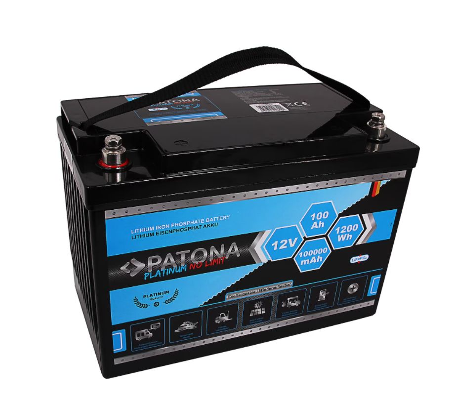

Der lokale händler will:
- 12V 100ah 570.-
- 12V 50ah 310.-
- 12V 30ah 186.-
also etwa 6.- pro 12V ah
also 1.50 pro 3.2V AH inkl. versand inkl. BMS.

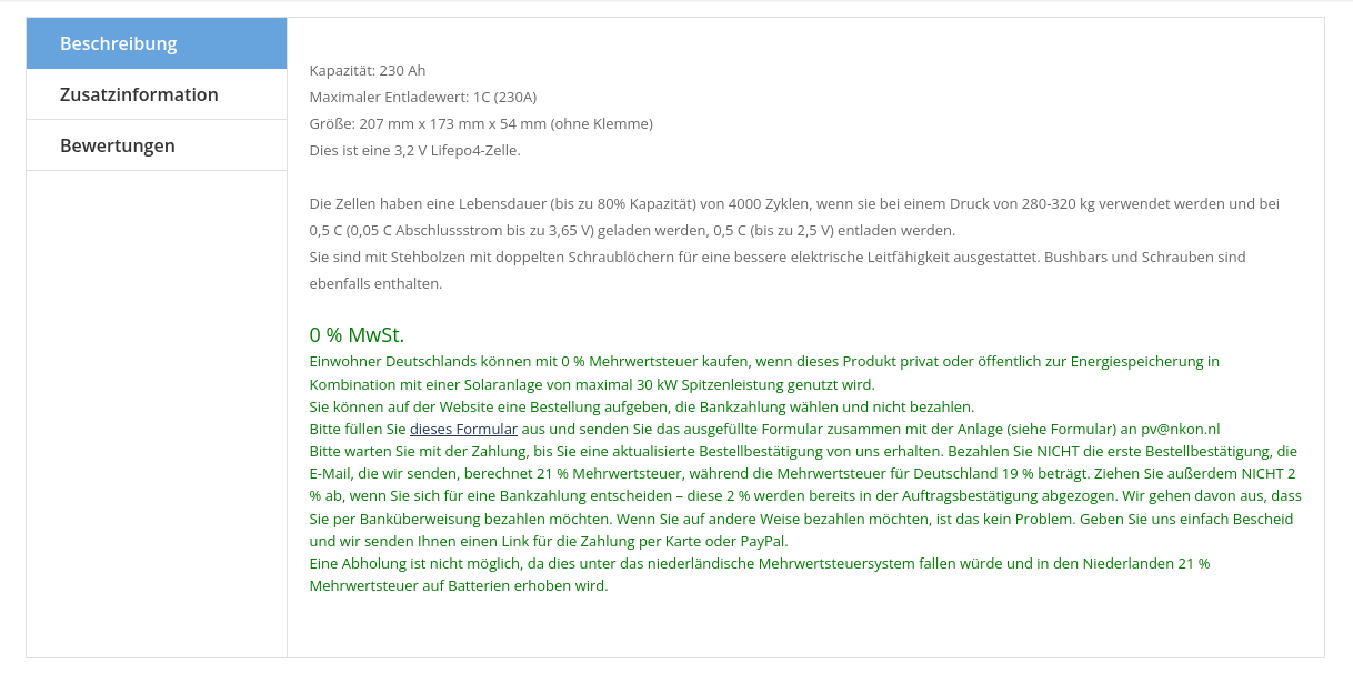

von M. E. (engelhard)
nkon.nl
von Εrnst B. (ernst)
Kriegt man die Einzelzellen eigentlich auch MwST-Frei, wenn man die "für
Solar" braucht? Und klappt das auch bei Bestellung aus China, wenn die
die Einfuhr-Ust schon abgeführt haben?
Max M. schrieb:
> Kaum.
> Es sei denn der händler liefert aus polen.
Niederlande gehen auch.
Grad auf nkon.nl geschaut, der würde MwST-Frei liefern, wenn du einen
Wisch unterschreibst, dass es für Solar ist, und deinen
Martkstammdatenregister-Eintrag mit einsendest (oder begründest, warum
nicht eingetragen...)
