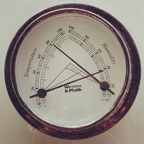

In den 80/90ern bin ich in Amiland oft solchen Kombianzeigen über den Weg gelaufen. An die genaue Fachbezeichnung kann ich mich aber beim besten Willen nicht mehr erinnern. Ich meine daß es diese auch als Dreheisen/spulinstrument mit externen Eingängen geben sollte. In der Maschinenzentrale eines großen Windkanals hing so ein Ding in Bratpfannengröße....
Bearbeitet durch User
Gibt es immer noch für nur 215.99$: http://www.weems-plath.com/Products/Weather-Instruments-1/Endurance-Chrome-Comfortmeter.html
Thomas R. schrieb: > In den 80/90ern bin ich in Amiland oft solchen Kombianzeigen über den > Weg gelaufen. Ja, gerade bei einer solchen Anzeige macht ein Kreuzzeigerinstrument auch Sinn, weil man die Kreuzung für eine spezielle Anzeige nutzt. Bei einer Uhr macht das aber keinen Sinn. Übrigens, Uhren mit zwei getrennten Zeigerinstrumenten gibts bereits und wurden m.W. auch schon mal hier besprochen. Unabhängig davon: Programme zum Zeichnen von Meßinstrumentskalen gibt es. Ich habe da aber keinen Link zur Hand.
