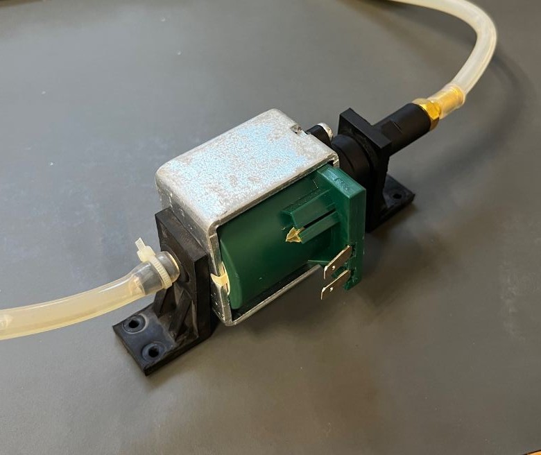

Seltsames Teil, hab' alles abgesucht und nix gefunden. Vielleicht mal wieder weil mir der passende Suchbegriff fehlt. Könnte ein italieenisches Modell sein. Ist in einem italienischen "Verdampfer" eingebaut der was mit Pflanzenzucht auf Laborbasis zu tun hat. Der komische Namen dieses Gerätes fällt mir gerade nicht ein. Glaubich mit A vorne. Weiß wer was?
Das Ding sieht aus wie die Membranpumpen aus Espressomaschinen. https://www.cemegroup.com/de/vibrationspumpe Vielleicht ist auf der ja auch noch ein Typenschild, das Du uns nur noch nicht gezeigt hast?
Schwingankerpumpe, wie sie auch in den elektrischen Spritzpistolen verbaut sind. Die brauchen keine Membran.
H. H. schrieb: > Harald K. schrieb: >> Membranpumpe > > Nein. > Alexander F. schrieb: >> Schwingankerpumpe > > Ja. Vielleicht noch als Anmerkung: Man muss unterscheiden zwischen Antriebsart und Funktionsprinzip. Es gibt nämlich durchaus auch Schwingankerpumpen, die Membranpumpen sind (bspw. im Aquaristikbereich Luftsprudler). Hier ist es wohl eine Schwinganker-Kolbenpumpe.
Harald K. schrieb: > Das Ding sieht aus wie die Membranpumpen aus Espressomaschinen. > > https://www.cemegroup.com/de/vibrationspumpe > > Vielleicht ist auf der ja auch noch ein Typenschild, das Du uns nur noch > nicht gezeigt hast? Ja, das sieht gut aus. Die Bezeichnungen sind auf sämtlichen Bauteilen unkenntlich gemacht. Echt !
Alexander F. schrieb: > Das ist eine Schwingankerpumpe, war das die Frage? Ja genau, das war die Frage. Wer's weiß ist klar im Vorteil. Vielen Dank jedenfalls für den richtigen fachbegriff.

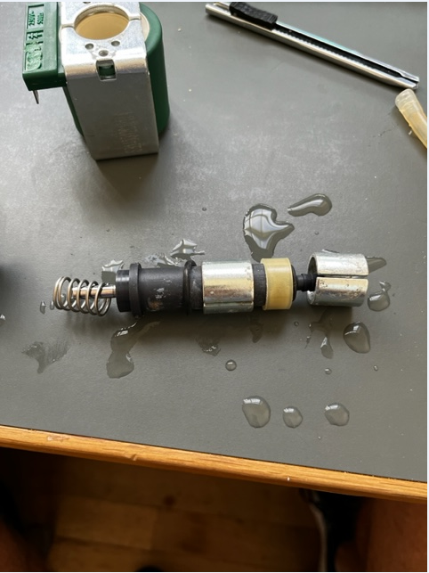

So, wieder viel gelernt, vielen Dank an alle Mitdenker. Der Schrauber (Nicht ich, ich hab ja bloß gefragt) hat das Problem todesmutig gelöst. Pumpe zerlegt, siehe Foto, und was war das Problem? Das Ventil hat geklemmt ! Eine Runde in Reiniger gelegt, mit einem stabilen Draht durch das Drahtgitter gestochert, und tuuuuuuut, aber wie. Es geht doch nicht nur um's Geld sondern vor allem um die Ehre. Also es war ja in Wahrheit gar nix kaputt.
Noch ein Hinweis: Schwingkolbenpumpen haben in der Regel eine Diode eingebaut, daß sie nur bei einer Halbwelle anziehen und dann in der (von der Diode) gesperrten Halbwelle der Kolben durch die Feder wieder zurückgedrückt wird. Siehe auch den Thread hier: Beitrag "Re: Wicklung von Schwingkolbenpumpe erneuern" Ist die Diode durchlegiert brummt die Pumpe zwar, fördert aber nichts oder wenig und brennt ziemlich sicher schnell durch.
Frido J. schrieb: > Das Ventil hat geklemmt ! Das wird es schon bald wieder tun. Die Ventilkugeln gibt es als Ersatzteil.
Google-Bildersuche liefert das hier: https://www.espressoxxl.de/LELIT-PUMPENKIT-SILENT-OLAB-K09342-FUeR-LELIT-UNIVERSELLE-ANWENDUNG sieht ziemlich ähnlich aus.
