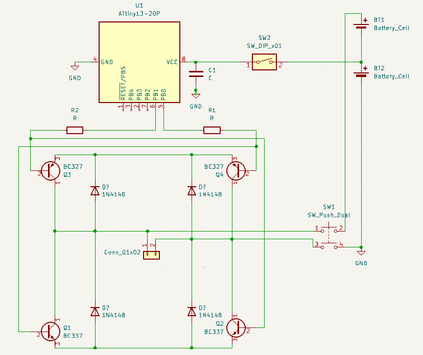

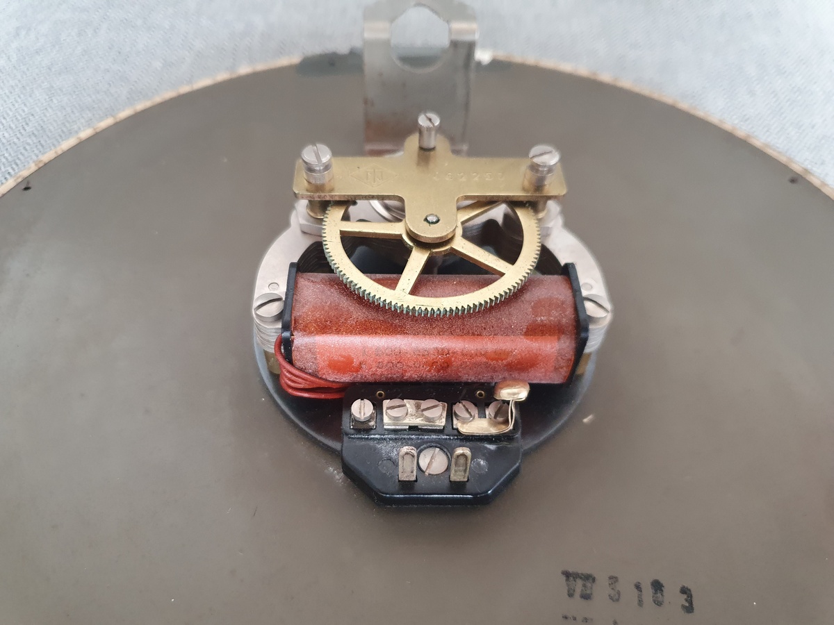

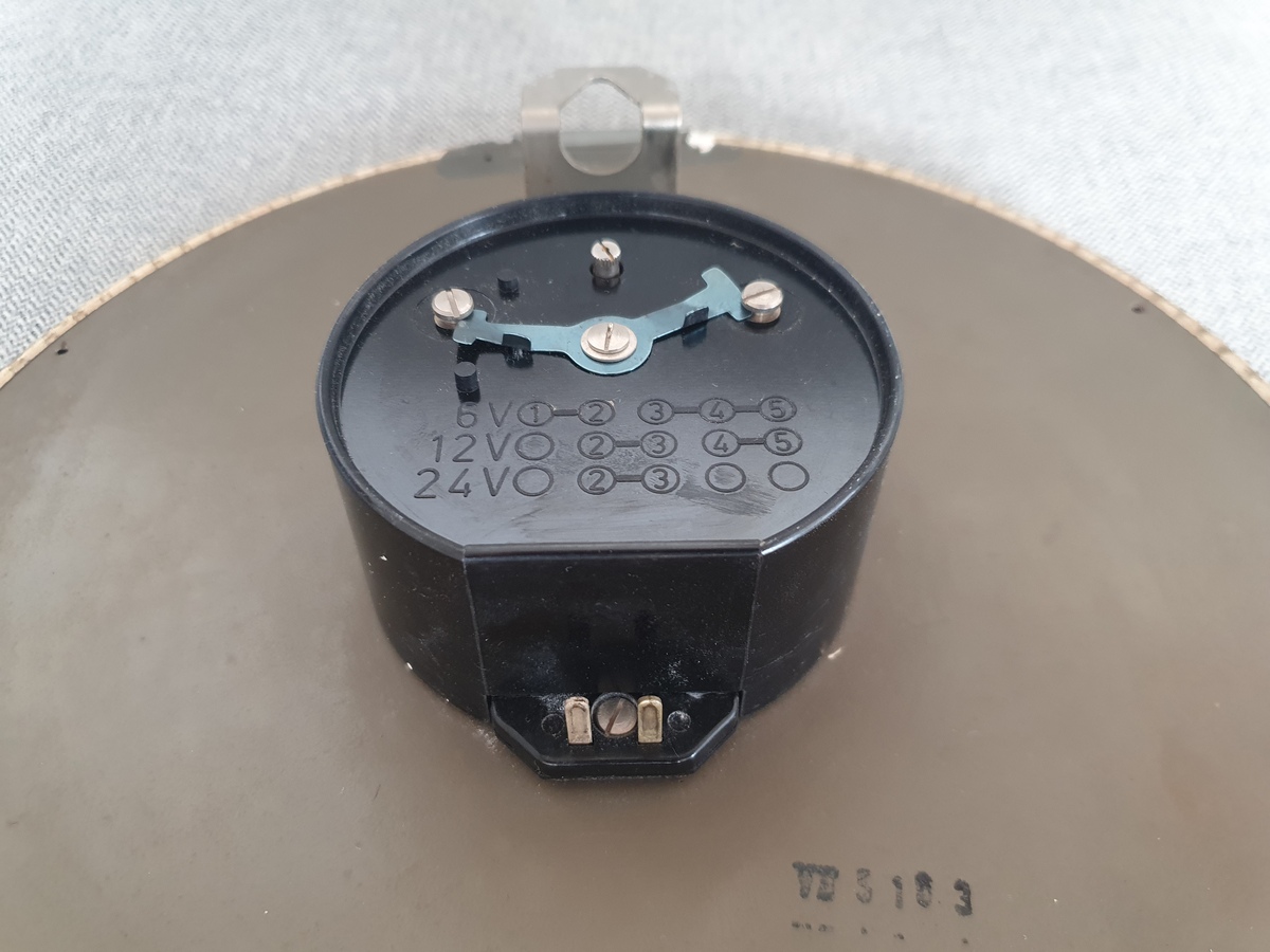

aus dubioser Quelle ist mir eine Nebenuhr von Telenorma geblieben, für
die ich gerne eine Ansteuerung basteln möchte.
Die Spule der Uhr muss jede Minute umgepolt werden, um den Minutenzeiger
einen Schritt weiterzubewegen.
Dies möchte ich mit einer H-Brücke bewerkstelligen, die von einem
ATiny13 angesteuert wird. Auf dem AVR soll Peter Danneggers Code für
„Die genaue Sekunde“ laufen.
Wenn man die Uhr in Gang setzen möchte, gibt es noch die Schwierigkeit,
dass man nicht weiß, auf welcher Position der Anker des Uhrwerks steht
(welche ist die richtige Polarität, damit die Uhr mit dem ersten
Minutenimpuls losläuft?). Dies soll durch den Initialisierungstaster SW1
gelöst werden. Damit macht die Uhr einen Minutensprung oder auch nicht.
Dann kann man die Uhrzeit stellen und mittels Kippschalter SW2 die Uhr
zu einem definierten Zeitpunkt starten. Der Controller startet also
immer mit der gleichen Polarität.
Als Stromversorgung hätte ich zwei LiFePO4 Akkus vorgesehen. Für den AVR
passt der Spannungsbereich einer Zelle. Auf einen Tiefentladeschutz
würde ich zunächst verzichten, da vor Erreichen der
Entladeschlussspannung von 2.5 V die Uhr hoffentlich stehen bleibt.
Für die Uhr werden beide Zellen in Reihe benötigt (bei Beschaltung für 6
V).
Mir ist bewusst, dass ich softwareseitig sicherstellen muss, dass die
beiden Ausgänge nicht gleichzeitig durchgesteuert werden dürfen.
Die Spule des Uhrwerks wird an den Connector in der Mitte angeschlossen.
Meine Fragen an Euch:
- Ist die gemeinsame Ansteuerung zweier Transistorbasen mit einem AVR-
  Ausgang „erlaubt“ oder ist es besser, noch einen weiteren Transistor
  vorzuschalten?
- Sollten die Basen noch einen Widerstand gen Masse bekommen?
- Hat der Initialisierungstaster SW1 negative Auswirkungen auf H-Brücke
  oder AVR?
- Fällt Euch sonst noch etwas auf?

So nicht. Stell dir einfach mal die Dioden im Transistor vor und was da
passiert ;). Mit 2 getrennten Basiswiderständen geht es, allerdings hast
du dann massiv Querstrom sollten die Ausgänge des Controllers jemals
hochohmig werden (z.B. beim Reset).
Musst du wirklich umpolen, oder reichen Impulse in verschiedene
Richtungen?
In diesem Fall würde eine Halbbrücke und ein Elko ausreichen.
Ansonsten, wie wäre es mit einem fertigen H-Brücken-IC?
Der klassische L298 ist etwas alt und zu groß, aber sowas (nur kurz
gegooglet)
https://www.elecrow.com/download/datasheet-l9110.pdf
Gruß,
Christian

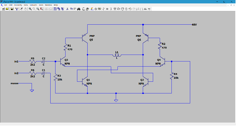

von Axel R. (axlr)
Läuft bei mir in der Billard-Bar. Die Uhr da braucht aber offiziell 60V.
Das hab ich natürlich wiedermal nicht wirklich dokumentiert.
Da steckt eine Villard-kaskade drin, die einen 100µF(470?)auflädt und
dann für eine sekunde einen Links-oder rechtsgerichteten Impuls auf die
Spule gibt. Wenn Spannung anliegt, macht es klick und nimmt man die
spnnung weg rückt der zeiger weiter. halbe Sekunde reicht eigentlich
auch. Der Elko hat fast eine Minute Zeit, sich auf knapp 48V aufzuladen.
Die Endstufe ist ne normale Brückenschaltung, aber mit
Koppel-Kondensatoren im Eingang, für den Fall der Fälle. Ich hab da
irgend einen kleinen Arduino genommen. Mit tone() erzeuge ich vier
Kilohertz für die Kaskade und die Minuten ganz normal mit delay(1000).
Die uhr läuft absichtlich ein ganz klein wenig zu langsam. Steckt man
den Stecker rein, springt sie aber dreimal vor. So kann man die stellen
und die polarität stimmt dann auch. Den ino-Dings-Script finde ich
sicher igendwo, aber den Plan müsste ich neu aufmalen.

Alois H. schrieb:
Da hängen die Emitter von Q3 und Q4 in der Luft. Für den Antrieb halte
ich die Kombination der Akkus für zu aufwändig, da die H-Brücke ja schon
selber umpolt.
Schau dir mal BA6109 und BA6208/6209 an, preiswerte H-Brücken im SIP
Gehäuse. BA6209 macht bis zu 1,6A.

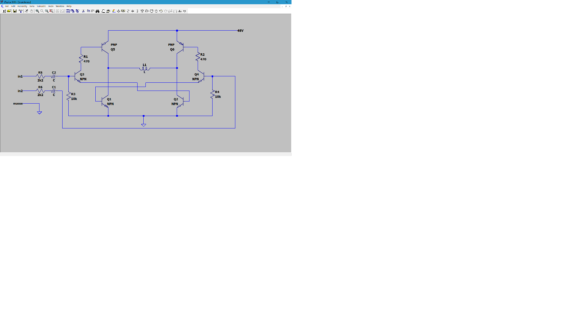

von Axel R. (axlr)
hatte LTSpice von gestern noch offen
von Axel R. (axlr)
Zuschnitt vergessen
Ok, tun sie nicht, aber warum noch über eine Diode?
Nachdem das korrigiert wäre, würde die Schaltung einen satten
Kurzschluss durch alle vier Transistoren haben. Ganz so einfach geht es
leider nicht. Eventuell magst du von diesem Schaltplan abgucken, der
funktioniert zuverlässig:
https://download.nicai.eu/nibo/nibobee_schematic_1_14.pdf
IC3 ist hier wichtig, den kannst du nicht einfach weg lassen (bedenke
was beim Hochfahren/Reset des Mikrocontrollers passiert).
Kann der ATtiny die Spule nicht direkt ansteuern? Dann entfällt die
Ruhestromaufnahme der Transitorschaltung.
Wenn die 40mA nicht reichen, würde ich den nächst größeren ATtiny nehmen
und (quick and dirty) jeweils zwei Ausgänge parallel schalten.
Q3 und Q4 leiten sowieso immer, weil vcc vom tiny13 nur eine
zellenspannung sieht, der emitter aber zwei.Du bekommst also die
"oberen" PNP Transistoren nie gesperrt. das die BE-Dioden alle in
durchlassrichtung und die der PNP und der NPN in reihe geschaltet sind,
wurde ja schon geschrieben.
So ist mir meine erste H-Brücke auch in Rauch aufgegangen. (1984
Kojak-Sirene am Fahhrad :) )
Die, von mir gepostete, H-Brücke oben ist nicht nur erprobt, sondern
wird bei ATU ganz hinten im Reagl als Tierstimmen-Hupe verkauft. Also da
ist diese Schaltung für den Lautsprecher genau so verwendet worden.
Hatte ich zufällig mal zum reparieren auf dem Tisch.
Du hast ja obendrein "Glück", dass dein Zeigerwerk schon bei so geringer
Spannung läuft. Meines war mit 60V angegeben. Amn konnte den
Vorwiderstand aber umgehen und dann gab sie sich mit ca.40V
(nominell48V) zufrieden.

von Alois H. (aloishundemair)
Vielen Dank für eure zahlreichen Beiträge!
Dass die gemeinsame Ansteuerung von npn und pnp Unsinn ist, sehe
mittlerweile vollkommen ein ;-)
An Halbbrücke und Kondensator habe ich auch schon gedacht. Was mich
davon abgehalten hat, war die unbekannte Kapazität um einen
zuverlässigen Schaltvorgang zu erzeugen. Bei der H-Brücke kann ich die
Impulsdauer in der Software ändern.
Ein H-Brücken IC käme auch in Frage, doch dann hätte ich nichts über die
Transistoren gelernt.

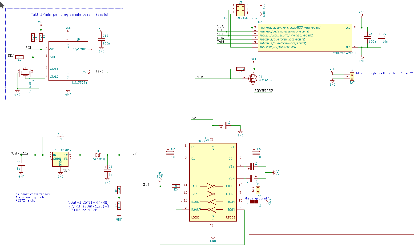

Kannst dir auch nochmal die einfache H-Brücke in meiner Servoelektronik
angucken:
Beitrag "Re: RC-Servoelektronik für DC-Motor"

von Peter D. (peda)
Das ist einen normale Nebenuhr. Je Polwechsel springt sie immer eine
Minute vor. Die Polarität unterscheidet nur zwischen gerader und
ungerader Minute.
https://de.wikipedia.org/wiki/Lavet-Schrittmotor
Es kann sein, daß sie bei spezieller Pulsform und falscher Justage
erstmal vorwärts springen will, dann aber um einen ganze Schritt zurück
wippt. Gewollt ist das aber nicht.
