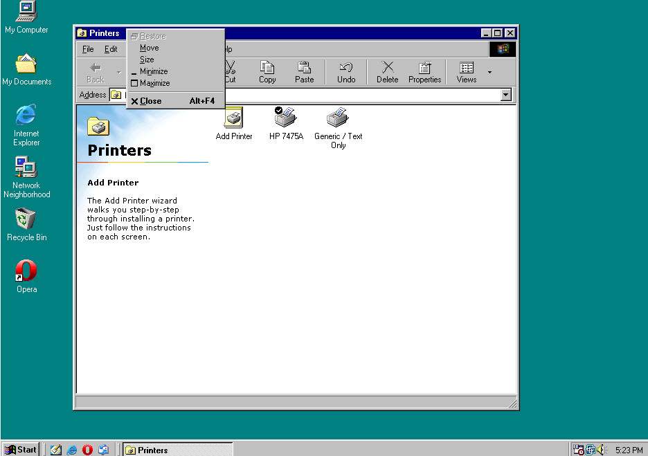

Nachdem W98 jetzt läuft, hänge ich noch am Einrichten eines Druckers. Es ist ein Kyocera FS1000+ an der Parallelschnitstelle LPT. Soweit ich weis, kann der ganz normales PCL. Was immer ich aber in W98 probiere, sucht die Installation Dateien welche es weder auf der W98 CD noch auf der Festplatte gibt. Nicht mal einen normalen Ascii Drucker kann er installieren. Es wird immer auf c:\windows\system\precopy gesucht. Alle möglichen Pfade auf der Installations-CD helfen auch nicht. Was mache ich da falsch ?

FS-1000+ gibt es nicht im W98-Standard dafür aber x Variationen. "Generic Text only" geht aber immer - k. A. was Du machst ...
Der LaserJet 4 Treiber der bei W98 dabei ist funktioniert mit vielen PCL Druckern.

Bitte nicht wieder eine Diskussion warum W98 und nicht XP und ja, es ist W98SE. Das ist zwar besser als das vorherige W95 und W98 kann auch USB. Das nützt aber nix weil die HW das nicht hat. 1) Hinweise nach Beschreibungen wo drinsteht daß man die mit dem Drucker gelieferte CD einlegen soll sind nutzlos da es eine solche CD nicht mehr gibt. 2) Der Hinweis vom Kyocera Support doch den aktuellen Universaltreiber zu probieren ist ebenfalls unsachlich. Ich brauch das nicht zu probieren da sich das Windows Treibermodell seit NT mehrfach geändert hat. 3) Die W98 CD auf Platte zu kopieren hilft wenig, solange der Treiber nicht auch auf der CD selbst vorhanden ist. 4) Der Kyocera ist ein normaler PCL Drucker für welchen vermutlich jeglicher Laserjet Standardtreiber funktionieren sollte 5) Beim Einrichten des Bildschirmtreibers hatte ich das gleiche Problem. Generische Dateien wie etwa supervga.drv konnte ich dazu noch von der defekten Platte runterkopieren. Beim Drucker holt mich das Problem wieder ein. Nicht tmal ein normaler ASCII Drucker kann W98 einrichten. 6) Beispiel zum Einrichtversuch eines neuen Druckers: Hersteller: Allgemein Modell: NurText Anschluss: LPT1 -> Es erscheint die Aufforderung die W98 CD einzulegen. Der Suchpfad ist auf c:\windows\precopy vorbelegt, kann aber auf D: oder sonstwas geändert werden was die Sache aber leider nicht ändert. Nicht gefundene Dateien hören sich allesamt nicht so an als ob sie von einem Druckerhersteller sind: iconlib.dll, unidrv.dll, unidrv.hlp, tty.drv, tty.hlp Da zum Einrichten eines Gerätes auch jede Menge an vordefinierten Auswahlmöglichkeiten angeboten werden, nehme ich an, daß W98 diese bereits kennt. Möglicherweise muß man die dazugehörenden Treiber erst auspacken damit sie von einer nachträglichen Geräteinstallation gefunden werden ?
Da du von CD installiert hast wird immer nach der Win CD gefragt. Das ist halt so. Es bleibt dir also nichts anderes übrig als die entsprechenden Dateien selbst mit expand auszupacken und dem System vorzuwerfen. Die gepackten Dateien befinden sich auf cd im \win98 ordner. Viel einfacher ist es aber das System noch mal neu aufzusetzen und eben vorher den W98 Ordner auf die Platte zu kopieren. Danach setup.exe in c:\win98 starten Mir ist klar das W98 Probleme mit Laufwerken hat. Du kannst vermutlich kein Netzlaufwerk verbinden und Memory Sticks kennt W98 noch nicht. Deshalb war damals eine Laplink Verbindung oder Norton Comander mit entsprechenden Kabeln durchaus üblich. Laplink über Serial konnte sogar remote auf das System gebracht werden. Wenn du mit solchen Systemen arbeiten willst musst du halt die entsprechenden alten Tools haben.
Das war schon der korrekte Hinweis: Ich muß für die CD einfach D:\WIN98\ angeben. Tatsächlich befinden sich die gesuchten Treiber in den CAB Dateien. Diese können aber im Explorer wie ein Unterverzeichnis geöffnet werden und das eigene W98 Install kann das auch wenn man eben den Pfad manuell eingibt. Damit wäre ich schon beim Bildschirmtreiber einiges einfacher gewesen.
