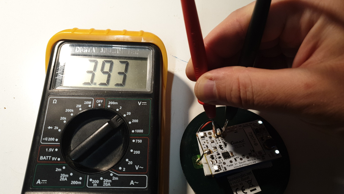

Im Ruhezustand hat der Akku 4,05V was, soweit ich das verstanden habe,
bei einem 3,7V LiPo eigentlich Voll-geladen entspricht. Wenn die Lampe
mittels eines Magneten an der Solarzelle eingeschaltet, liefert dieser
der Akku noch 3,93 was auch noch weit über der Nennspannung liegt.

Laut Beschreibung hat er mit aktivem Licht 3,93 Volt, ist also nicht
offensichtlich kaputt. Wenn man den Laststrom kennt (messen!), kann man
Rückschlüsse ziehen. Ein Test, wie lange die Lampe leuchtet, wäre auch
ein Weg.

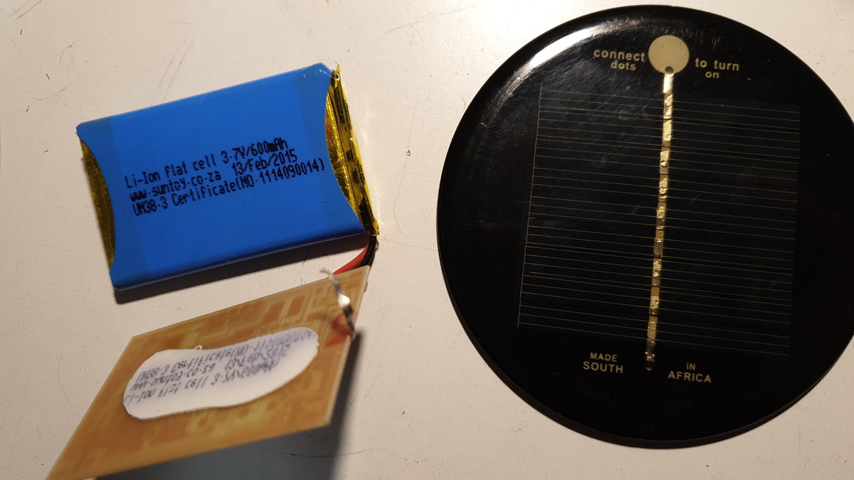

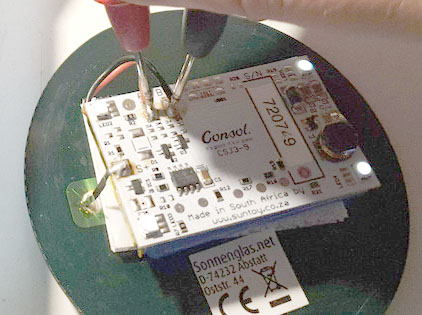

von Moritz H. (mr_moe)
Hier ein Bild vom Akku nachdem ich die Platine von der Zelle abgelötet
habe.
Der Akku hat heute immer noch 4,05V nachdem die Solarzelle den ganzen
Tag heute im Keller auf dem Gesicht lag, so das kein Ladestrom fließen
konnte.
Komplett kaputt scheint der Akku also nicht zu sein.
Weiß jemand von euch, wie der Einschalter mit dem Magneten funktioniert?
Ich dachte erst, dass es ein Reed-Schalter ist, der beim Unterbrechen
per Magnet die Zelle von der Platine quasi abkoppelt und dann die Lampen
leuchten. Allerdings Leuchtet im abgelöteten Zustand nichts und ich weiß
nicht, wie ich das manuell einschalte.
Jemand ne Idee?
Viele Grüße
Moritz
von Klaus H. (hildek)
Hallsensor. Es wird der kleine Dreibeiner sein neben dem S+ Anschluß.
Hallo Klaus,
der Hallsensor war genau richtig.
Ich wusste nicht, das die so empfindlich sind, dass die Entfernung
zwischen Solarzelle, Akku und Platine nichts aus macht. Faszinieren.
Damit werde ich eine andere Batterie/Akku ausprobieren. Dass weiß ich
was das Problem ist.
Vielen Dank und viele Grüße
Moritz

Eventuell ist der DC-DC Wandler Chip defekt.
Er könnte der LED-Treiber sein.
Und der SO8 Chip ist evtl ein Ladecontroller ?
Hat jemand einen Schaltplan ?
Halt doch mal einen 10 Ohm Widerstand über die Akkuanschlüsse und schau,
was die Spannung dann so macht.
