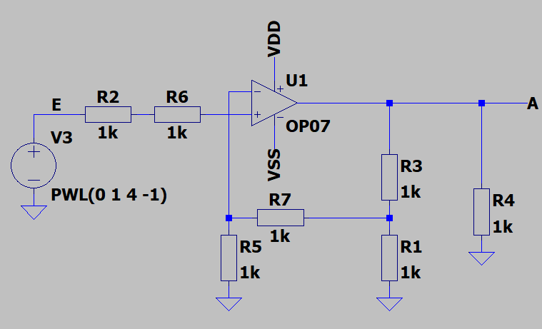

Moin, kann mir jemand zeigen wie man die Ausgangsspannung einzeichnet bzw wie der Verlauf sein muss. Die Werte habe ich oben ausgerechnet. Verstehe nicht so ganz wie der Verlauf aussehen muss.. Danke :)
Hermann T. schrieb: > Moin, kann mir jemand zeigen wie man die Ausgangsspannung einzeichnet > bzw wie der Verlauf sein muss. Da keine zeitabhängigen Glieder in der Schaltung sind, kannst du das rein statisch ausrechnen. LTSpice hilft dir sicher auch gerne.
Hermann T. schrieb: > wie der Verlauf sein muss? Ich habe die Linie mal freihändig eingezeichnet. Du solltest das mit einem Lineal machen. Bei 5V (-5V) Eingangsspannung kommen 25V (-25V) am Ausgang raus. Dann einfach mit dem Lineal die beiden Punkte verbinden. Auf der Nulllinie kreuzen sich übrigens die beiden Linien.
p.s. Die Ausgangsspannung bekommst du jeweils, indem du den in 1.1 bestimmten Verstärkungsfaktor auf die Eingangsspannung anwendest. Aufpassen musst du nur, wenn es an die angegebene Aussteuergrenze des OPs geht - mehr als ±20V geht nicht.

Andrew T. schrieb: > Verstärkung +6 da nichtinvertierende Grundschaltung. Komisch, 2 geteilt durch 0,4 ist bei mir eine Verstärkung von v=5!

Andrew T. schrieb: >> Andrew T. schrieb: >>> Verstärkung +6 da nichtinvertierende Grundschaltung. >> >> So, so - da denk nochmal drüber nach > > Rechne es SELBER nach, dann kommst auch Du darauf. Das mit der +6 wage ich zu bezweifeln. Fangen wir doch mal beim Ausgangsteiler an: (R7+R5) ¦¦ R1 ergibt 2/3 R Mit R3 gibt das ein Teilerverhältnis von 2:5 Davon bekommt der invertierende Eingang wegen des Teilers aus R7 und R5 die Hälfte, also 1:5 von A. q.e.d.

Ich verstehe einfach nicht den Zusammenhang zwischen Ua und Ue. Ja mir ist bewusst dass Ua= V*Ue ist aber das macht in der Zeichnung trz für mich keinen Sinn. Ist die Ua jetzt richtig eingezeichnet?
Hermann T. schrieb: > Ist die Ua jetzt richtig eingezeichnet? Nein, wenn die Verstärkung 5 beträgt, kann bei einer Eingangsspannung von U_E=4V die Ausgangsspannung U_A nicht -4V betragen. Das entspräche einer Verstärkung von -1.
Hermann T. schrieb: > Ist die Ua jetzt richtig eingezeichnet? Nein. Die Verstärkung der Schaltung ist +5, also ist die Steilheit der Ausgangsspannung 5-mal so groß wie die der Eingangsspannung, außerdem hat die Ua wegen V=+5 die gleiche Richtung wie Ue und nicht die umgekehrte. Damit kannst du unter Berücksichtigung der Aussteuergrenzen die Ua einzeichnen.
Hermann T. schrieb: > Ist die Ua jetzt richtig eingezeichnet? Stelle einfach eine Wertetabelle mit Eingangs- und Ausgangsspannungen auf, indem du jeweils die Eingangsspannung mit der Verstärkung 5 multipliziert und alles, was außerhalb des Aussteuergrenzen liegt, ersetzt du durch den jeweiligen Grenzwert. Dein Kurve zeichnest du dann anhand deiner Wertetabelle.
Hermann T. schrieb: > So jetzt aber oder? Nein, raten zählt nicht. Was bedeutet V=+5? Hast du dir eine Wertetabelle angelegt? In der Aufgabenstellung ist der Verlauf der Eingangsspannung gegeben. Bei einer Eingangsspannung von 0V kann bei dieser Schaltung die Ausgangsspannung nicht bei -16V liegen. Woher sollte der Offset kommen?

Hermann T. schrieb: > Ist die Ua jetzt richtig eingezeichnet? Wie gesagt: Nein. Und du rechnest seit vier Wochen an der Aufgabe? Dort hat dir doch Joe L. schön gezeigt, wie man mit einfachem Überlegen auf die Lösung kommt. Beitrag "Re: Frage - Idealer OPV - Verstärkung" Enrico E. war weit oben schon ganz gut unterwegs; er hat nur nicht berücksichtigt, dass der OPA mit einer maximalen Aussteuerung von 20V angegeben war. Dann sieht es so aus wie im angehängten Bild (grün). Andrew T. schrieb: > Ich habe Recht mit +6 facher Verstärkung. Nein. Bist du deshalb plötzlich ruhig geworden? Lies die Erklärung von Joe L. in dem verlinkten Thread.
