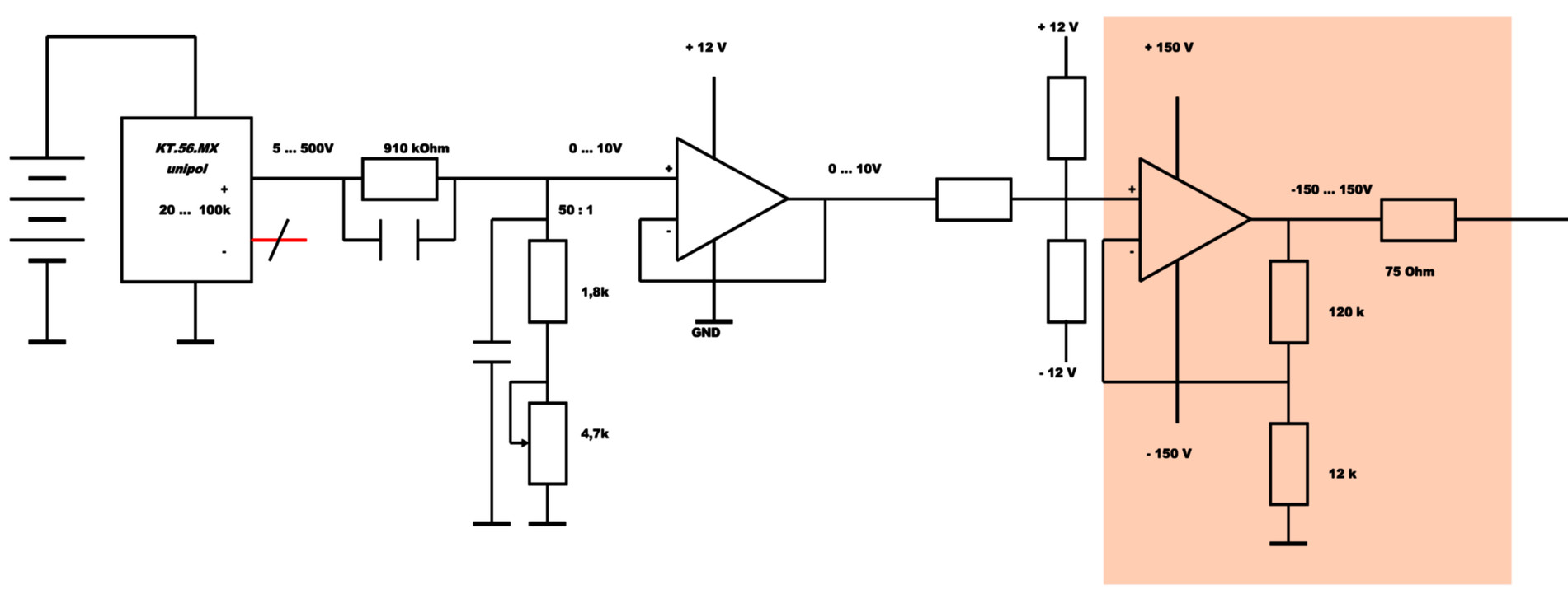

von Emeritiert (Gast)
Ove M. schrieb:
> rklär das doch bitte nochmal, idealer Weise mit ner Skizze.
So ist es bisher geplant:
Der Verstärker bekommt 1:50stel der Spannung des Sensors über einen
Spannungsteiler, einstellbar um ihn anzupassen. Die Kondensatoren sollen
die HF-Tauglichkeit verbessern. Soweit müsste das passen. Der OP treibt
50mA unipolar. Die Frage ist jetzt wie ich den zweiten beschalte und
auslege.

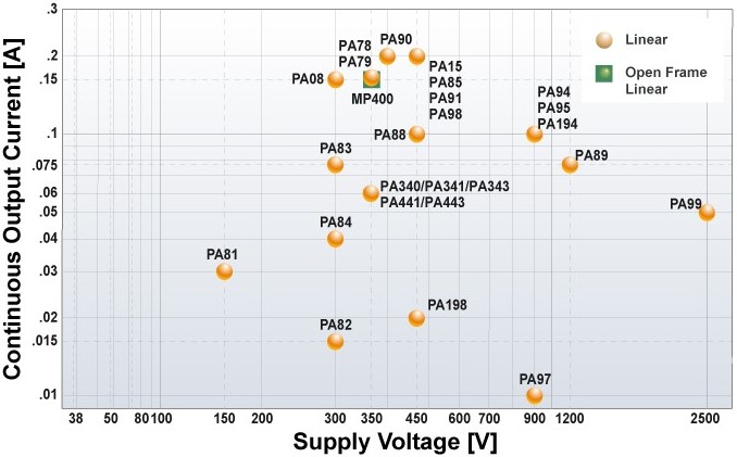

Wie wäre es mit sowas:
https://www.apexanalog.com/products/pa89.html
https://www.apexanalog.com/products/matrix_high-voltage.html
1200V, 75mA Power Amplifier
1140V peak-to-peak signal output
Wide supply range – ±75V to ±600V
1kV muss es nun nicht gerade sein, außerdem kostet der €600,-. Das muss
schon preiswerter gehen.
Der P81 wäre mit 200V und €31,- prima, aber kann nur 30mA. Reicht das?
Ich muss ein 75 Ohm-Kabel treiben, da dürfte es zu wenig sein. Das
Sensormodul des Herstellers, für welches das Messkabel und der
auswertende Detektor gebaut sind, bringt 500mA bei 150V.
Man müsste auch 2 kaskadieren, wegen der Spannung. Die 300V-Typen sind
alle gewaltig teuer, wie ich sehe. Weiss jemand, warum die wegen dem
doppelten der Spannung gleich das 10-fache kosten?

Ok, damit kann man schon mal was anfangen.
Nennt sich kompensierter Spannungsteiler.
> auslege.
Naja, ein Verstärker, der +/-150V an 75 Ohm liefert, ist schon mal
sportlich. Das kannst du nur kaufen, selber bauen wird da nix bzw.
dauert ewig und wird endlos teuer. Welche Grenzfrequenz soll der haben?

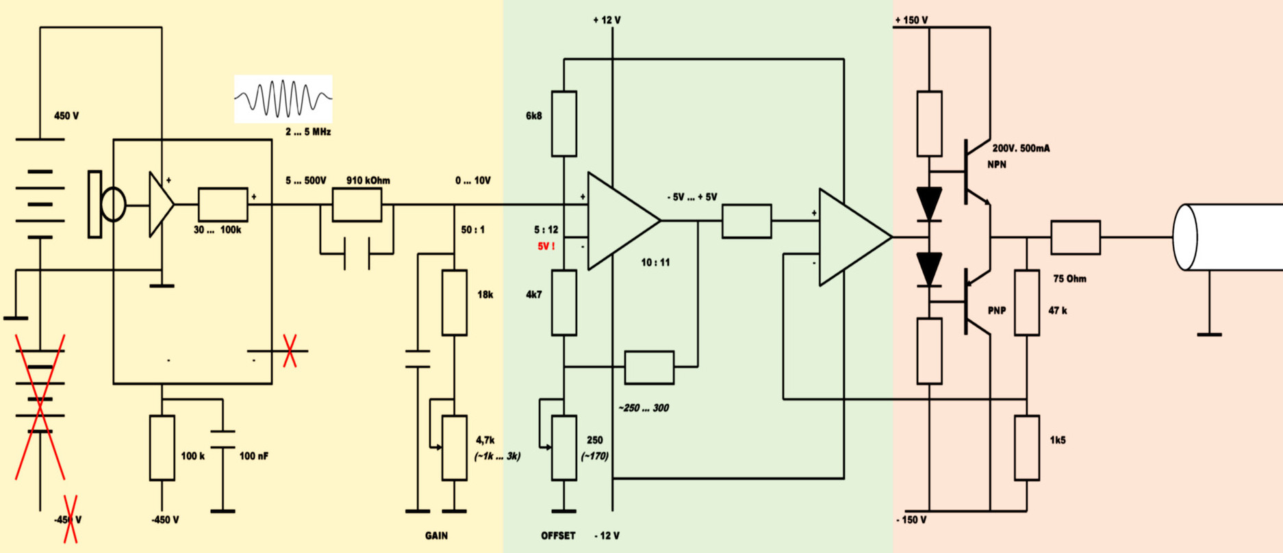

Neuer Versuch:
bezahlt das Institut
5MHz

von Peter D. (peda)
E. M. schrieb:
> Neuer Versuch:
Aber wie sollen denn 2 Emitterfolger aus einem OpAmp, der mit +/-12V
gespeist wird, +/- 150V machen? Emitterfolger können Strom verstärken,
aber nicht die Spannung.
Passende Schaltungen für sowas findest du in den Y-Endstufen für
Röhrenoszis. Die haben sowohl eine hohe Grenzfrequenz als auch die
erforderliche Spannungsverstärkung - liefern aber wenig Strom. Nun
kommen deine Emitterfolger ins Spiel.
von Falk B. (falk)
E. M. schrieb:
> Neuer Versuch:
Klar, Akademiker meinen immer, alles selber zu können und müssen nix
kaufen. Darf auch endlos lange dauern und sonstwas kosten.
Profitipp von einem Ingenieur. Bei Einzelstücken und Prototypen bestimmt
der Arbeitsaufwand die Kosten, das Material ist in den meisten Fällen
nebensächlich. Also suche einen passenden Verstärker, z.B. bei Apex und
kauf ihn. Billiger und besser kriegst du das niemals hin!
> 5MHz
Na dann mal viel Spaß bei der Verstärkersuche. 5MHz bei 150V Amplitude
ist ein Kurzwellen Leistungsverstärker! Auch wenn der bei euch
vermutlich nicht im Dauerbetrieb sondern nur kurzen Pulse arbeitet.
Aber ich glaube nicht wirklich, daß ein Sensor, mit 30-100kOhm
Ausgangswiderstand 5 MHz Pulse ausspuckt. Entweder stimmt der
Ausgangswiderstand nicht oder es sind keine 5MHz bei voller Amplitude.
Kann es sein, daß da eher eine hohe Gleichspannung mit eher kleiner
Wechselspannung überlagert ist?
von Falk B. (falk)
Wenn Akademiker frisch aus der Uni Verstärker "entwickeln" . . .
Eben. Die treiben keine 75 Ohm Koaxkabel sondern Ablenkplatten mit ein
paar Dutzend pF.
Ich hätte angenommen, der OP regelt auf 0V Differenz, wie üblich und
steuert deshalb die Transistoren automatisch so weit auf, dass die
rückgeführte Spannung am Minus der Spannung am Eingang am Plus
entspricht. Wenn der Spannungsteiler den Ausgang auf beispielsweise 10:1
umsetzt, müsste die Ausgangsspannung dem 10-fachen des Eingangs
entsprechen. Der Grund warum das auf 10V ausgelegt werden soll, ist die
Angabe im Datenblatt eines Hochvoltverstärkers, dass die Ube bis 7V
gehen soll/kann/darf.
Falsch gedacht?
> paar Dutzend pF.
Also das Problem ist das Coax-Kabel?
Viel mehr Kapazität hat das doch sicher auch nicht?
von Falk B. (falk)
Ein HV-Transistor allein macht noch keinen HV-Verstärker. Auch nicht
zwei davon.
> Falsch gedacht?
Ja.
>> paar Dutzend pF.
Auch da.
[ ] Du hast Ahnung von den Grundlagen der HF-Technik.
Ein Kabel, auch ein Koaxialkabel, wirkt im HF-Bereich wie ein ohmscher
Widerstand, welcher dem Wellenwiderstand entspricht. Also hat ein 75
Ohm Koaxialkabel 75 Ohm. Die stecken auch als Terminierung im 75 Ohm
Empfänger. Zusammen mit den 75 Ohm Serienterminierung in deiner
Schaltung muss der Verstärker 150 Ohm an 150V treiben können, macht ein
sattes Ampere bzw. 150W Spitzenleistung bei 5MHz. Alles machbar, aber
nur von echten Fachleuten mit viel Wissen und Erfahrung.
von Falk B. (falk)
Worüber man nachdenken könnte. Anstatt den 150V Verstärker ein langes 75
Ohm Koaxialkabel treiben zu lassen, könnte man den auch direkt an die
Last anschließen, mit minimaler Kabellänge. Wenn man da nur vielleicht
10cm Kabel braucht, sind das nur ~15 pF und man muss es nicht als
elektrisch lange Leitung bei 5 MHz betrachten. Das lange Kabel legt man
dann zwischen den 1. Verstärker mit +/-5V und die Endstufe. Das kann man
leicht mit 75 Ohm betreiben, dafür gibt es unzählige OPVs und 5MHz ist
unkritisch.
Der Trick funktioniert aber nur, wenn die Last nicht intern mit 75 Ohm
terminiert ist und selber auch wenig Kapazität hat. Was für ein Last
soll der Verstärker denn hinter dem Kabel treiben?

Was gibt es eigentlich von Apex außer dem oben von Dieter genannten
PA89?
Die sind doch die (teuren) Spezialisten für solche Aufgaben.
Der PA89 hat nur 16V/µs
Für 300 V (+/- 150V) sind das hier nach die PA82 bis 84 je nach
Ausgangsstrom
Mouser-Einzelpreise
PA82; 151,67 €  aber nur 20V/µs das ist auch wieder zu wenig
PA83: 146,05 € typ 30V/µs zu wenig
PA84: 143,15 € immerhin 200V/µs der könnte vielleicht reichen.
Davor noch den AD844, das wäre vermutlich eine Lösung.

DAS muss man erstmal klären! DANN muss man ein sinnvolles Konzept
entwickeln. Und erst DANN kann man nach passenden Bauteilen suchen!
von Andi (chefdesigner)
Christoph db1uq K. schrieb:
> Ich habe auch den Eindruck, dass es hier vor allem an Grundlagenwissen
> der analogen Schaltungstechnik fehlt.
Den Eindruck habe ich beim Lesen der vielen Beiträge auch und das nicht
nur beim TE! Denn:
Nie und nimmer. Die Anstiegsgeschwindigkeit definiert direkt die
Bandbreitengrenze i.A. der Spannungsdifferenz. Eine maximale Änderung
wäre bei 150V im Bereich >1us für "omega" -> 200kHz. Fehlt wenigstens
ein Faktor 20.
Man sollte eventuell schauen, ob der Eingang des Messinstruments nicht
vielleicht doch AC-entkoppelt ist oder bei der Auswertung AC überhaupt
eine Rolle spielt und es mit einer kapazitiven Verbindung prüfen.
Theoretisch wäre ein Übertrager dann optimal. Aber ob die bis 5MHz
können und das auch unverzerrt, müsste man am Exemplar nachprüfen.

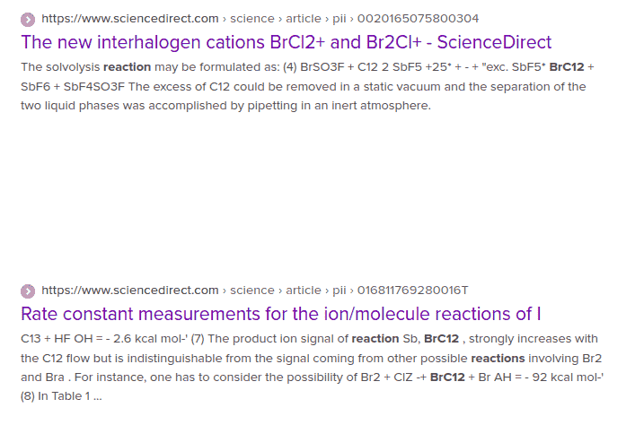

Im Nachbarthread ist eine Matlab-Simulation des Impulses abgebildet
unter dem Namen "BrC12-reaction_interference.jpg". Ich vermute eine
falsche optische Zeichenerkennung, das hiess eigentlich BrCl2, also Brom
und Chlor. Biochemie und Halogene, wie passt das zusammen?
Diese werden manchmal verwendet als Reaktionskatalysatoren oder
Zwischenprodukthemmer.
> BrC12
War C12 nicht Kohlenstoff? Wer weiß ob das wirklich
Elementebezeichnungen sind und nicht einfach die Initialen von z.B.
Bruno Claussen, dem Bearbeiter :-)
Dieter D. schrieb:
> wüßte man durchaus einen Biologen, der als Bastler so
> eine  Schaltung hinbekäme.
Soso die Biologen bauen jetzt die Hochfrequenzschaltungen. Interessant.
Ich hatte die Ente befragt und die liefert ziemlich verhackstückte
Fundstellen, da ist vermutlich gekünstelte Intelligenz im Spiel, die
chemische Gleichungen in HTML missversteht. Daher meine Vermutung. Ich
nehme an "F6" soll auch ein Fluormolekül sein
von H. H. (Gast)
> Ich nehme an "F6" soll auch ein Fluormolekül sein
Natürlich nicht.
ok Chemie ist nicht so mein Fall.
F2 gibt es, so wie beim Chlor und Brom
https://de.wikipedia.org/wiki/Fluor
"Es liegt unter Normalbedingungen in Form des zweiatomigen Moleküls F2
gasförmig vor und ist das reaktivste aller Elemente"
https://de.wikipedia.org/wiki/Bromchlorid
Ein "Polyhalogenid-Ion BrCl2−" gibt es.
Ich denke mittlerweile, dass die Fundstellen unlesbare PDFs sind, die
von den Suchmaschinen mit OCR durchsucht wurden, dabei entstehen solche
Fehler.
Schwefelhexafluorid fällt mir ein, zur Funkenlöschung bei
Hochspannungsschaltern.
https://de.wikipedia.org/wiki/Schwefelhexafluorid
lauter ungesunde Elemente.
Ist hier auch ziemlich o.T.
Noch ein Aspekt, etwas näher an der ursprünglichen Aufgabe:
>  Die Detektorleitung ist ein 75 Ohm-Kabel, im symmetrischen Betrieb +/- gegen
150 Ohm.
150 V_pk an 150 Ohm sind 1 A_pk und 150Watt_pk, auf einen Sinus bezogen
muss der Abschlusswiderstand also ca. 75 Watt vertragen. Vom
symmetrischen Betrieb war noch nicht die Rede, also braucht er sogar
zwei dieser Verstärker. Mit einer gegenphasigen Ansteuerung ist die
Spitzenleistung sogar 600 Watt.
Es gibt zwar 75...300W-Sender für 5 MHz, aber hier soll er breitbandig
und sogar DC-gekoppelt sein.
Es hat schon seinen Grund, dass Tastkopfkabel für Oszilloskope nicht 75
Ohm haben, sondern einen sehr dünnen Innenleiter aus Widerstandsdraht.
Der Eingang am Oszilloskop hat 1 MOhm, Reflexionen werden schon durch
den Serienwiderstand bedämpft. Wenn man den Innenleiter eines 1:1
Tastkopfs mit dem Ohmmeter misst, sind das fast 1 kOhm.
Dann würde ich wetten, dass das Kabel nicht abgeschlossen ist.
Das erste Schaltbild oben sieht ja wie ein Oszi-Tastkopf aus. Und da
darf man eben kein 75 oder 50 Ohm Koaxkabel nehmen. Das ist vermutlich
der Hauptfehler, der alle anderen abenteuerlichen Wunschdaten nach sich
zieht.
Der Eingang eines Oszilloskops, jedenfalls für niedrige Frequenzen bis
zu ein paar MHz ist auch nicht mit dem Wellenwiderstand abgeschlossen,
sondern hochohmig. Manchmal kann man einen Widerstand zuschalten, aber
da wird man gleich vor zu hohen Spannungen gewarnt, die den verbraten.
Der Entwickler der Detektorbox ist zu bedauern, weil er mit solchen
schwammigen Vorgaben etwas brauchbares bauen sollte. Vermutlich nimmt er
daher auch keinen Folgeauftrag mehr an und der Kunde fängt jetzt an
selbst etwas zu basteln.
