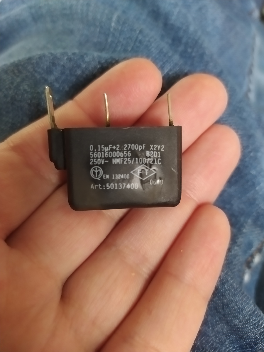

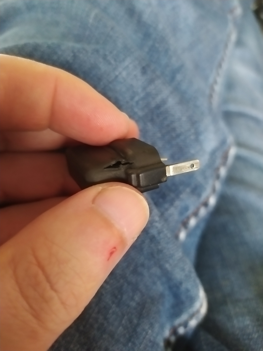

Hallo, Bild wird im nächsten Post nachgereicht (Bild kommt per Handy, Text per Computer). Mir ist der bebilderte Entstörkondensator geplatzt. Sie ist Teil der genannten Reciprosäge, die ich von einem Nachbarn geliehen habe. Mario-Party-Bobomb-Schmeiß-mäßig ist sie jetzt natürlich bei mir kaputt gegangen, aber auch wirklich sofort. :) Entweder ich ersetze den Kondensator, oder kaufe ihm eine neue Säge (habe mit ihm noch nicht gesprochen, aber das gehört sich so). Der Kondensator an sich ist kein Ersatzteil bei Bosch, nur der ganze Schaltkasten (Hebel, Triac, Varistor, das Übliche halt), und übersteigt den Wert der Säge gebraucht. Ich frage mich ob ich den Entstörkondensator irgendwie beziehen kann? Ich finde dazu nämlich nichts. Ich gehe aus, dass es sich um eine Sonderanfertigung handelt. Optional könnte ich auch das entsprechend anpassen (Komponenten in kleiner holen mit Spezifikation, crimpen und dann vergießen oder ein extra Gehäuse dafür drucken). Vielen Dank!

Also kannst du einen 0,15µF X2 Kondensator mit Rastermaß 15mm nehmen, und im restlichen Platz bekommst du zwei 2,2nF Y2 Keramikkondensatoren gut unter. Passend verlötet und mit etwas Heißkleber fixiert ist das durchaus tauglich. Achte beim Kauf auf ausreichend lange Anschlussdrähte!
Vielen Dank! Mir ist nicht klar, wie ich die Y-Kondensatoren anschließen soll. Einen Schutzleiter gibt es nicht, und es gibt auch keine Masseverbindung zu einem Gehäuse, wie der Wikipedia-Eintrag zu "Entstörkondensator" es beschreibt. https://de.wikipedia.org/wiki/Entst%C3%B6rkondensator#/media/Datei:Entst%C3%B6rkondensatoren4.png Ich gehe davon aus, dass der X2-Kondensator direkt parallel zur Last geschaltet wird (und entsprechend auch dessen dünne, runde, 0.4mm Durchmesser Pins in der Sonderanfertigung direkt durchgehen). Die Belegung des 2,8mm*0,8mm Kabelschuhs ist mir nicht ersichtlich. Ah, und meintest du nicht 2,7nF? Der Aufdruck beziffert 2x2700pF.

Keks F. schrieb: > Mir ist nicht klar, wie ich die Y-Kondensatoren anschließen soll. Die werden mit dem Stator des Motors verbunden. Leitung müsste ja da sein. > Ich gehe davon aus, dass der X2-Kondensator direkt parallel zur Last > geschaltet wird Ja. Und das sind die beiden Drähte an Original. > Die Belegung des 2,8mm*0,8mm Kabelschuhs ist mir nicht ersichtlich. Vom jedem der beiden Anschlüsse des X-Kondensators ein Y-Kondensator zur Steckzunge. > Ah, und meintest du nicht 2,7nF? Der Aufdruck beziffert 2x2700pF. 2,7nF sind seltener, aber 2,2nF tuns auch. Du must die Maschine ja nicht mehr durch dem EMV-Test bringen.

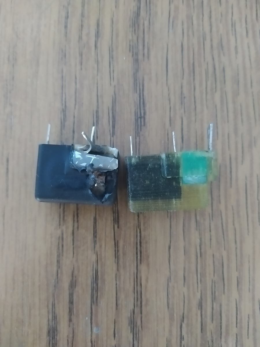

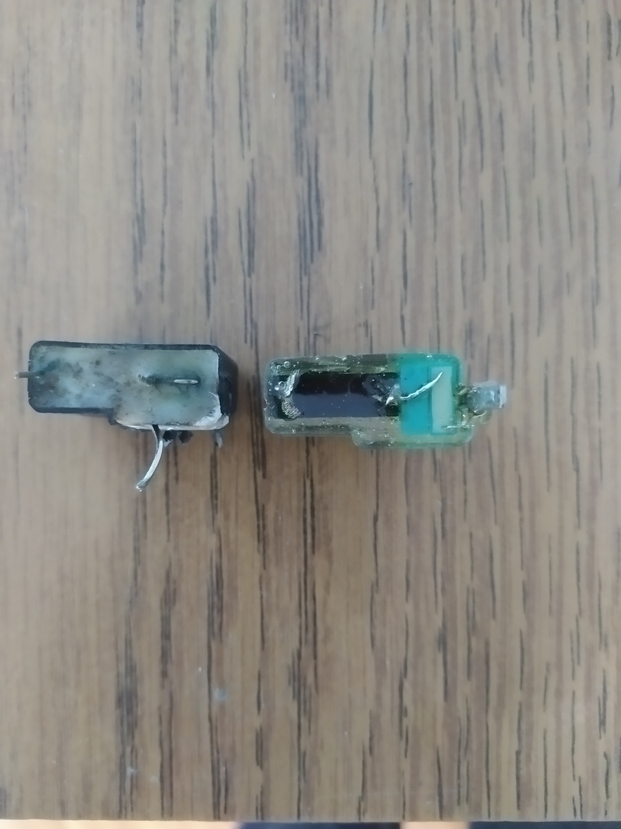

Ein kleines Update. Entstörkondensator ist zusammengewurschtelt und die Säge läuft wieder ordentlich. Ich habe, weil ich noch Harz übrig hatte, auch eine Gussform aus TPU gedruckt und den Kondensator vergossen. Das Hauptproblem war eigentlich der Zusammenbau des Schaltergehäuses. Kurzum wollten die an 4-5 Stellen nicht, dass jemand den wieder auf und zusammen macht. Wenn ich mein Smartphone finden sollte, kommen noch Bilder von Alt (auseinander gesägt wegen der Kabelschuhbuchse) und Neu.
Hier mal zwei Bilder. Besonderer Dank geht an das Kollektiv um hhinz.
